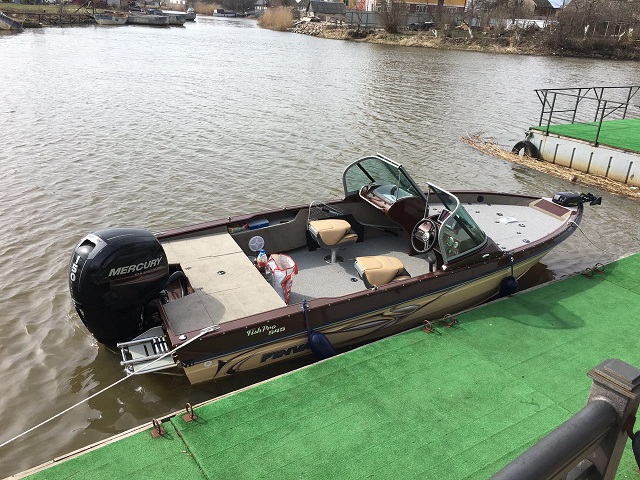

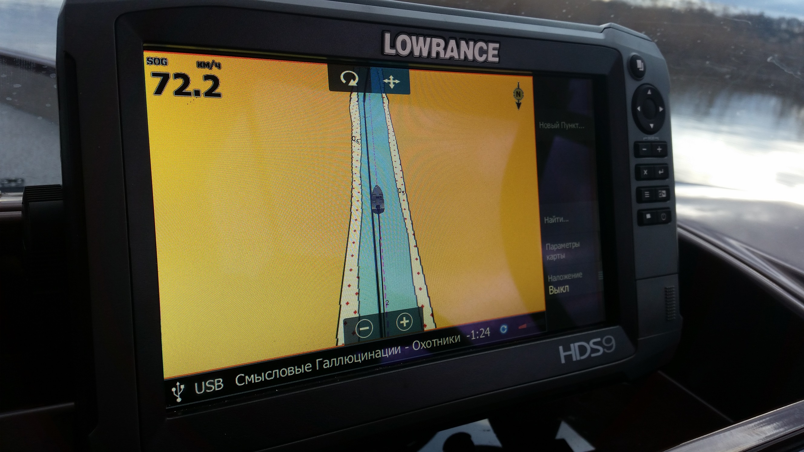

Доброго дня единомышленники!
Прошла первичная обкатка и выход на максимальную скорость Финвал 545 и F 150 EFI.
Три человека полный бак два фуфырика и закусь, погода была так себе, шел дождь (стоял ходовой тент).
Винт стоял (Григорий дилер в Москве дал попробовать) пластик 4 лопасти 18 шаг.
Достигли максимальной скорости в 72 км.ч при оборотах 6400.
В запасе винт 3 лопасти 19 шага завтра опробуем.
Как то так.

Фото забыл вставить

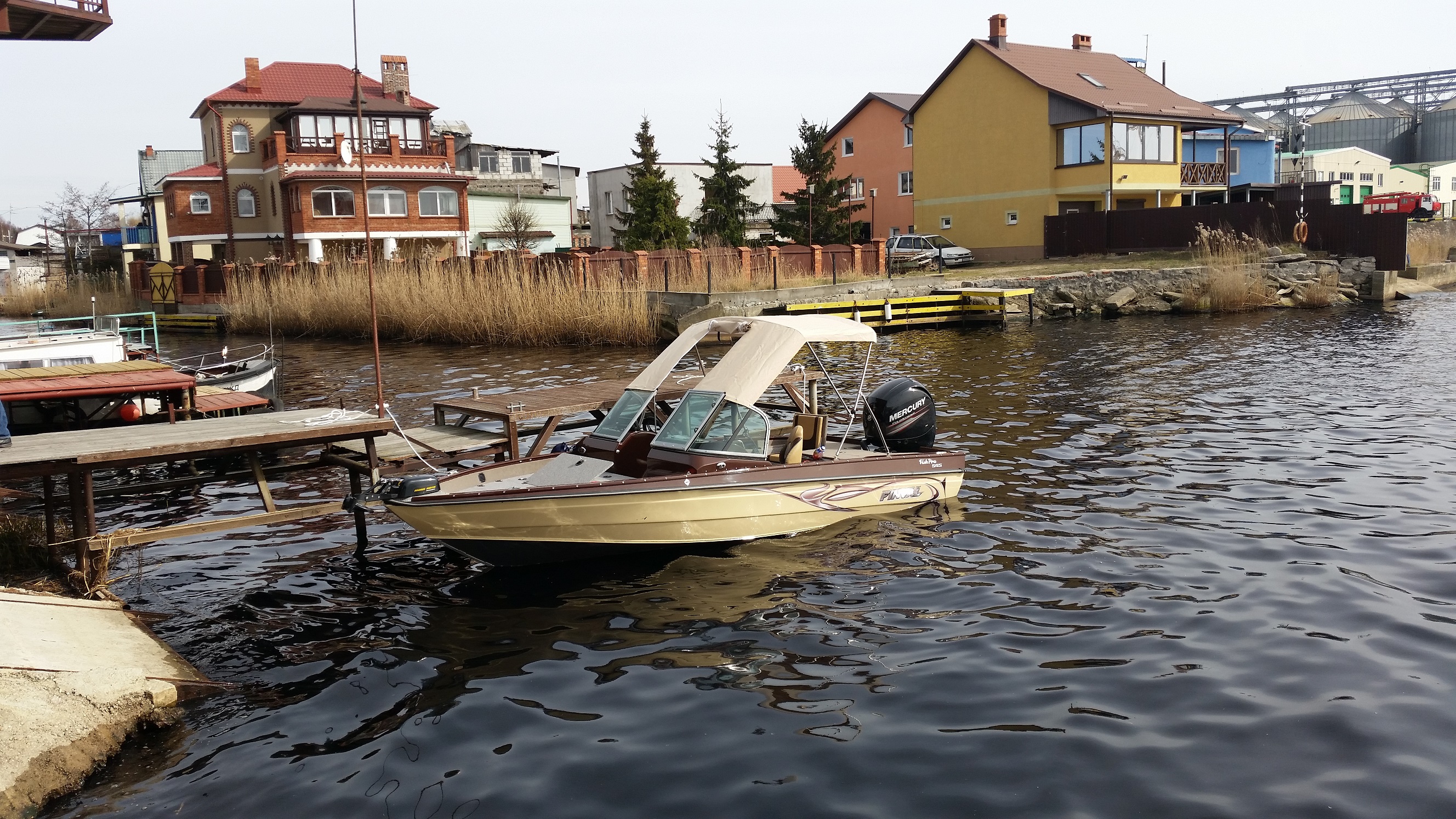

Приветствую!
Сегодня поменяв винт на 3 лопастной 19 шага (48-832830A45) убрав тент достигли максимум в 78 км.ч обороты двигателя достигли 5700.
