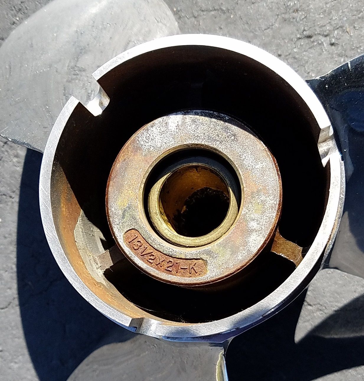

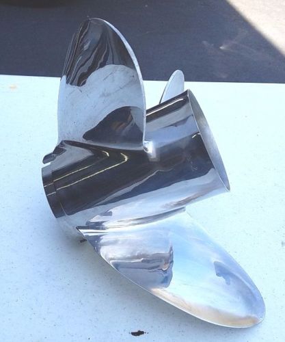

А кто то у нас ещё был с Ямаха 130 ??? Винтик едет 13,5 Х 21 Про Серия

Типово re: Винты и движки для 550 Evo ).
Есть один комплект на выходе,человек ждет официальный мотор. Спрошу в понедельник.
Хороший винт...
Это же такой же как у мну?
