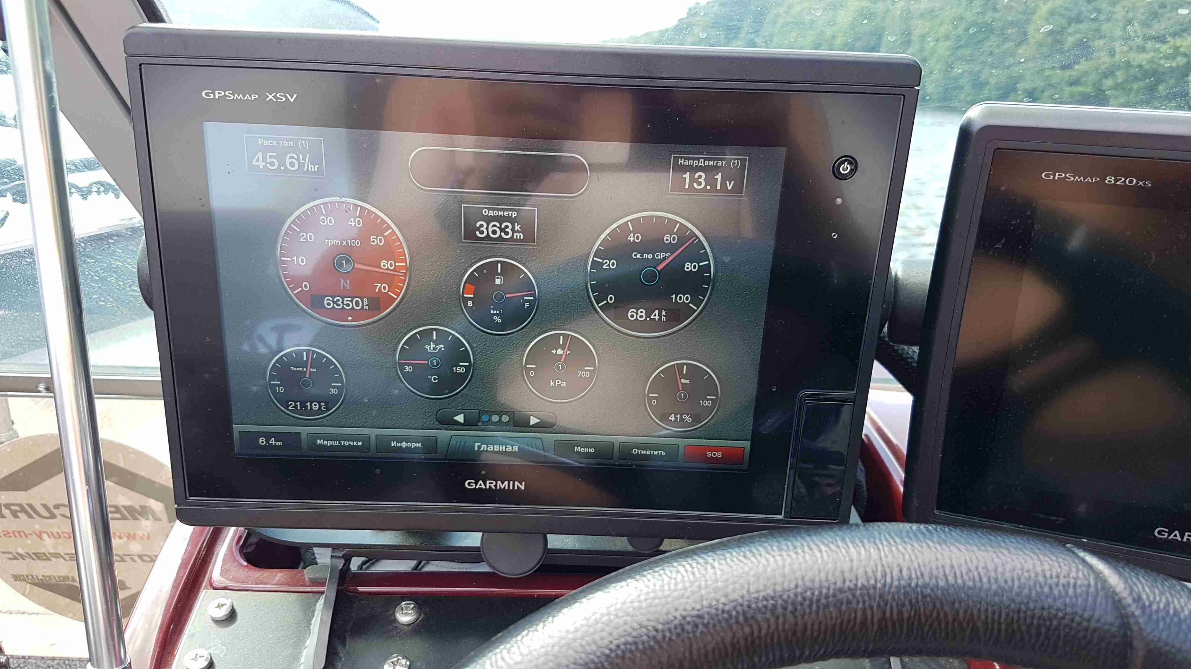

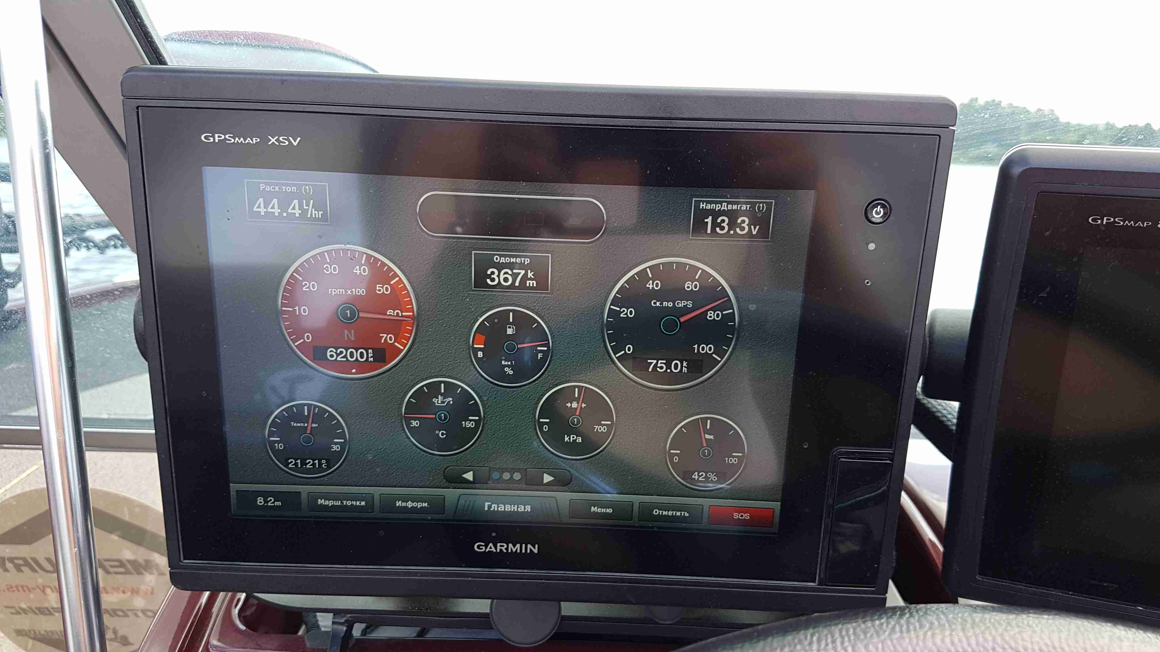

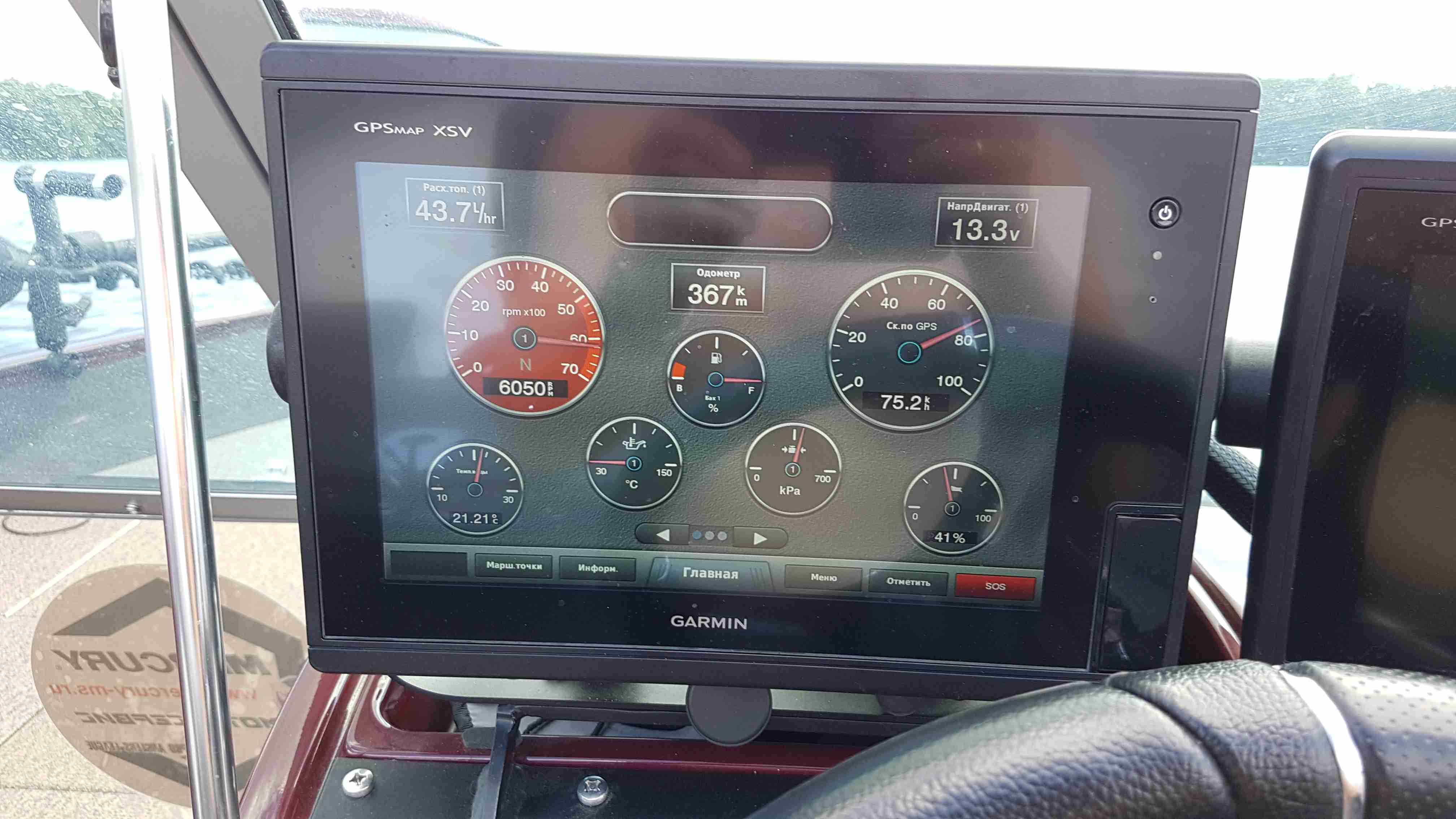

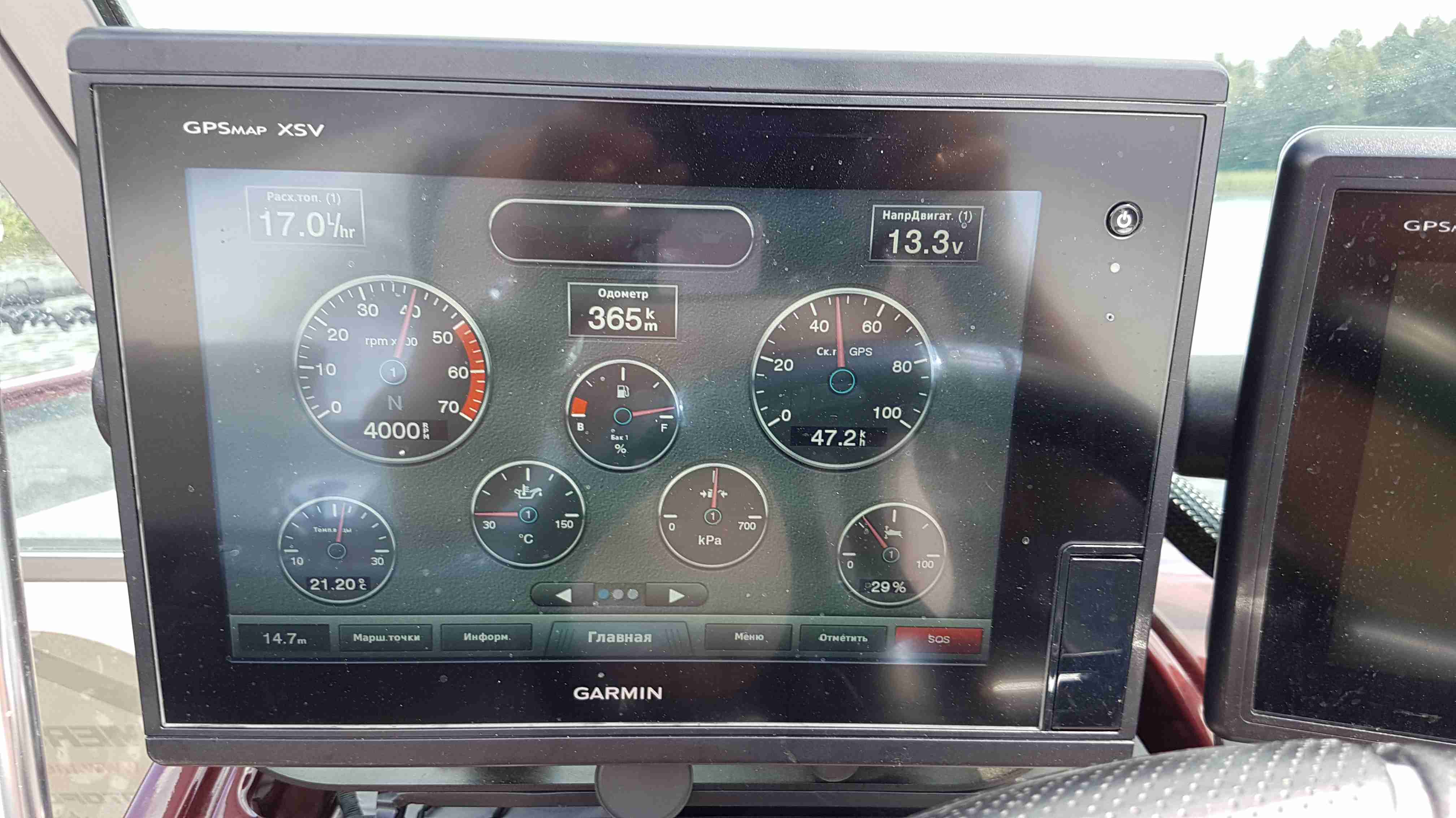

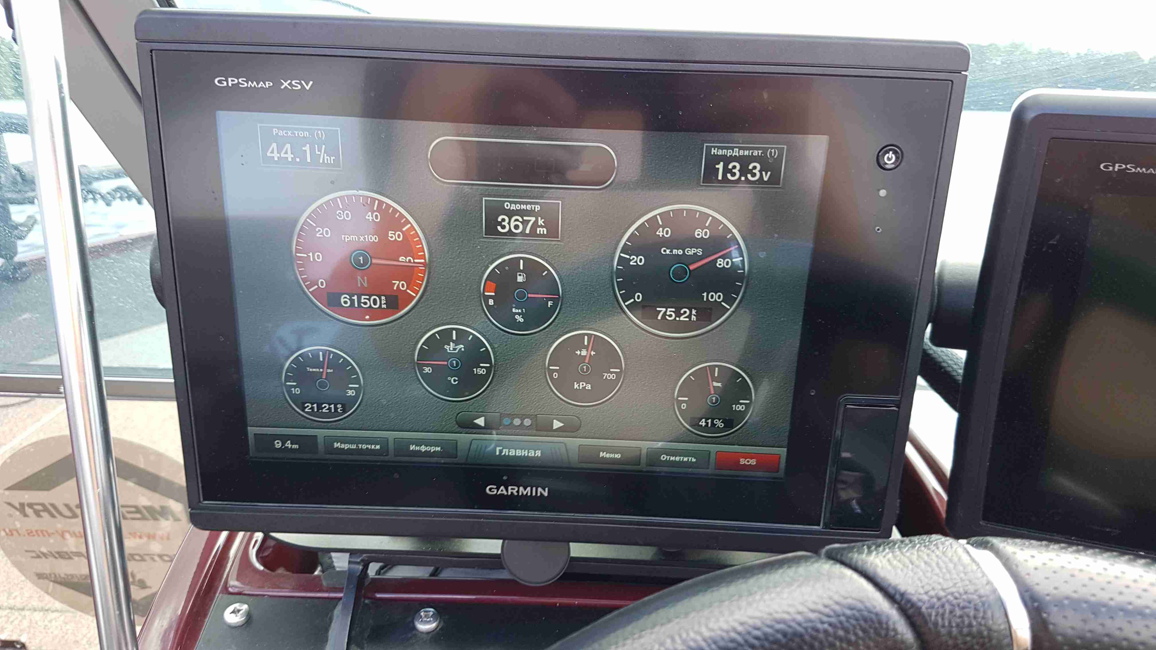

И последний винт, который мы испытали в этом году летом. Винт прислал нам Виктор, за что ему Большое спасибо!
Ветер слабый, течение слабое, Т воздуха прибл. 25 град., бак полный, загрузка лодки боевая, 1 чел.
Yamaha серии Performance 13 1/4 x 18. На этом винте была достигнута макс. скорость нашего комплекта.

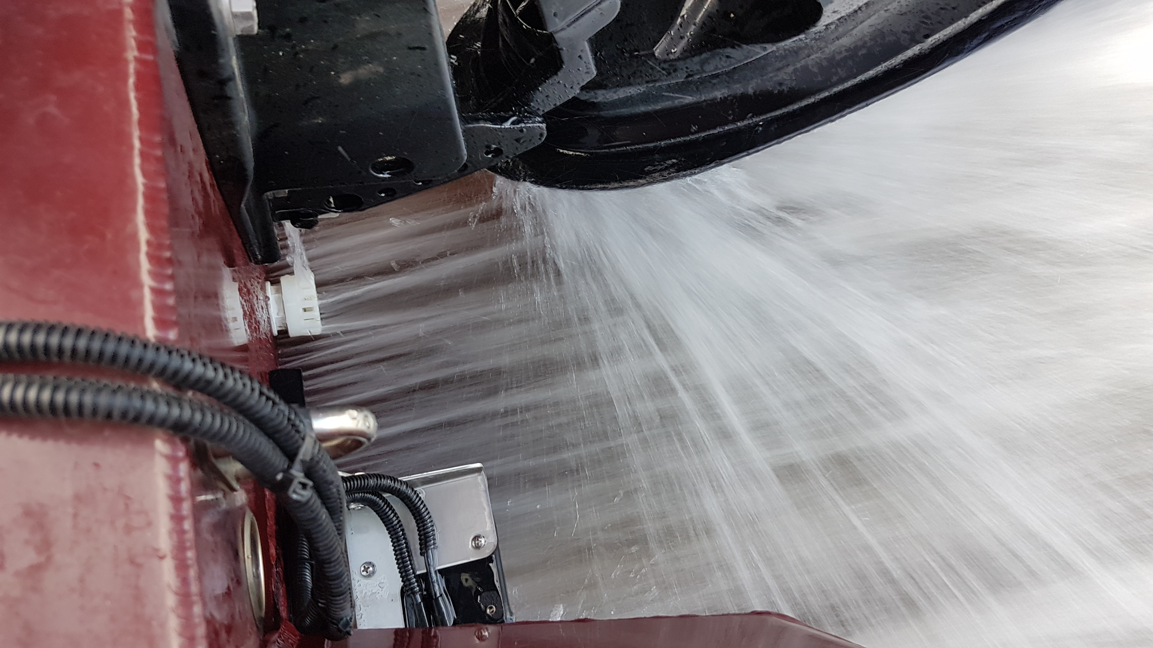

Волнение было.....кренолины то над водой, то под водой
При скорости 70 и выше кринолины высоко над водой.

по ходу не только кринолины, а ещё куча всего полезного....
