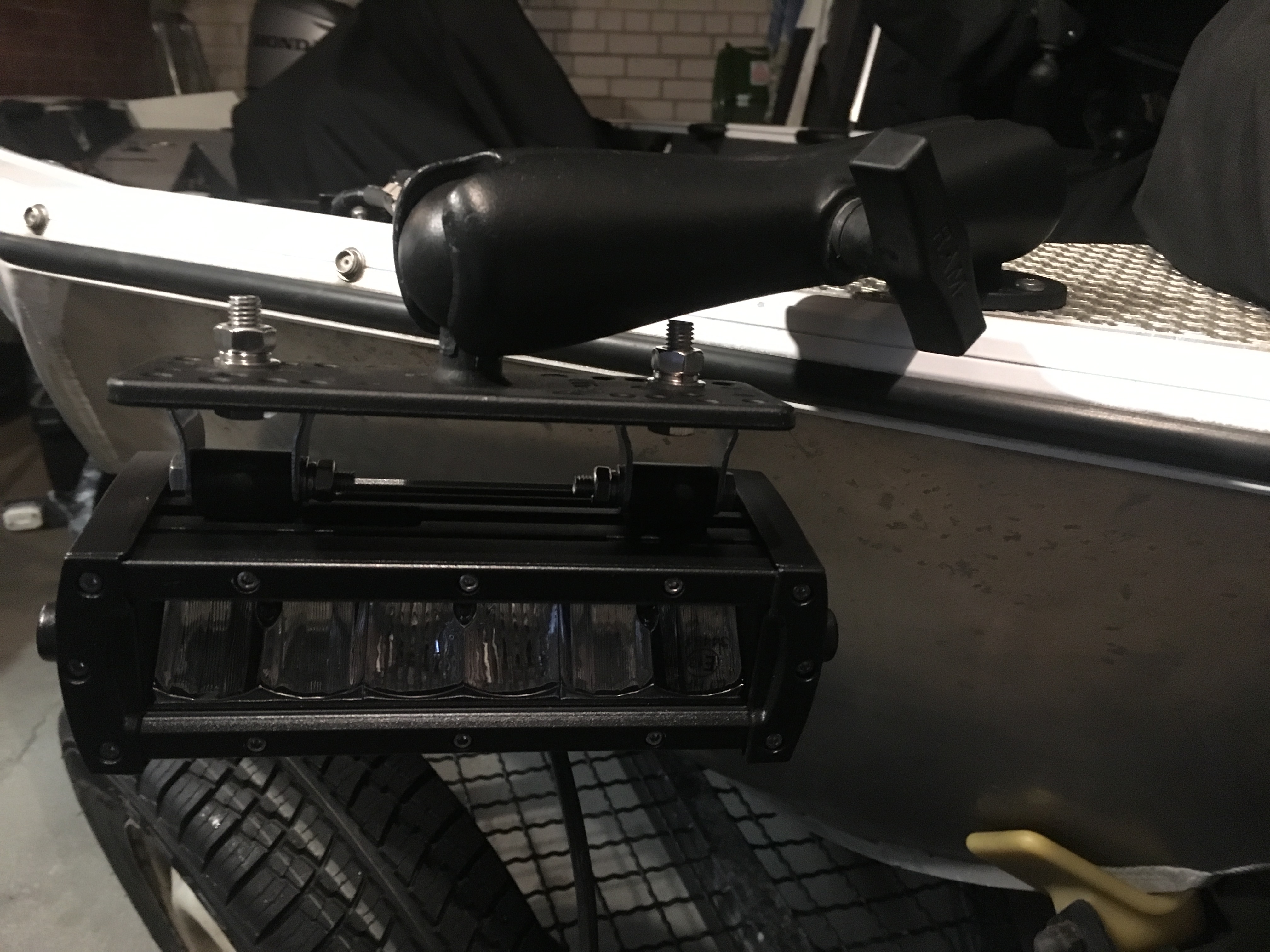

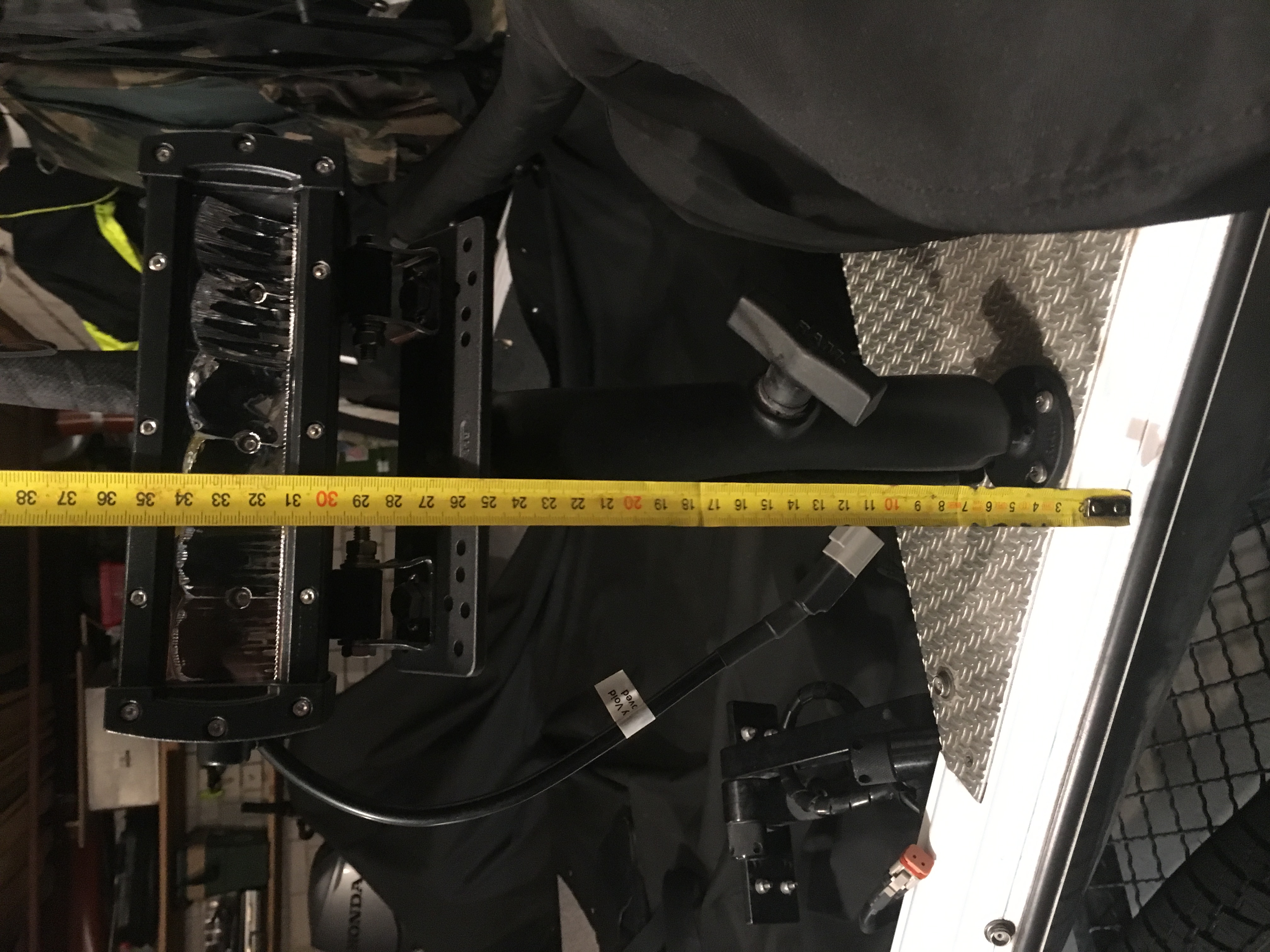

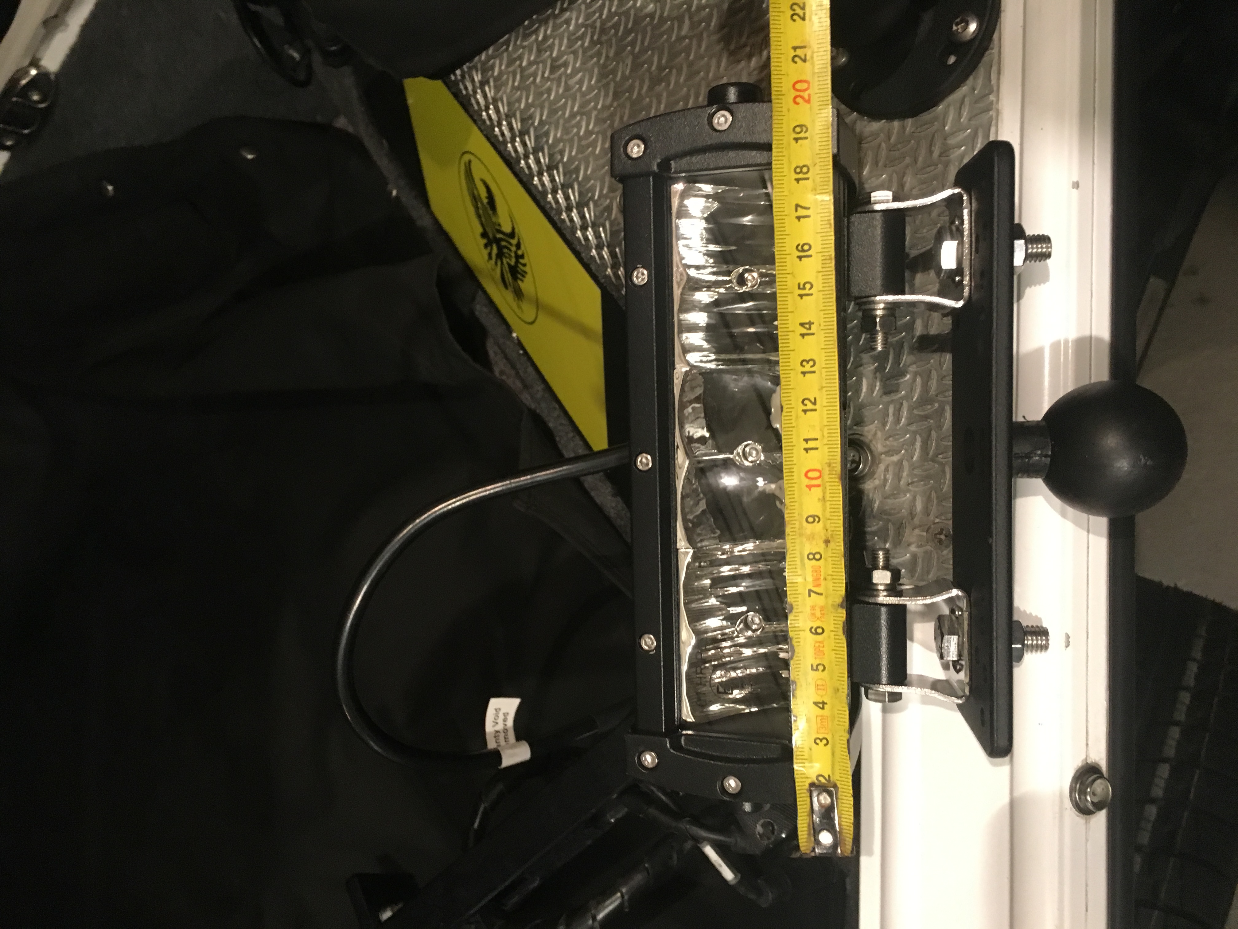

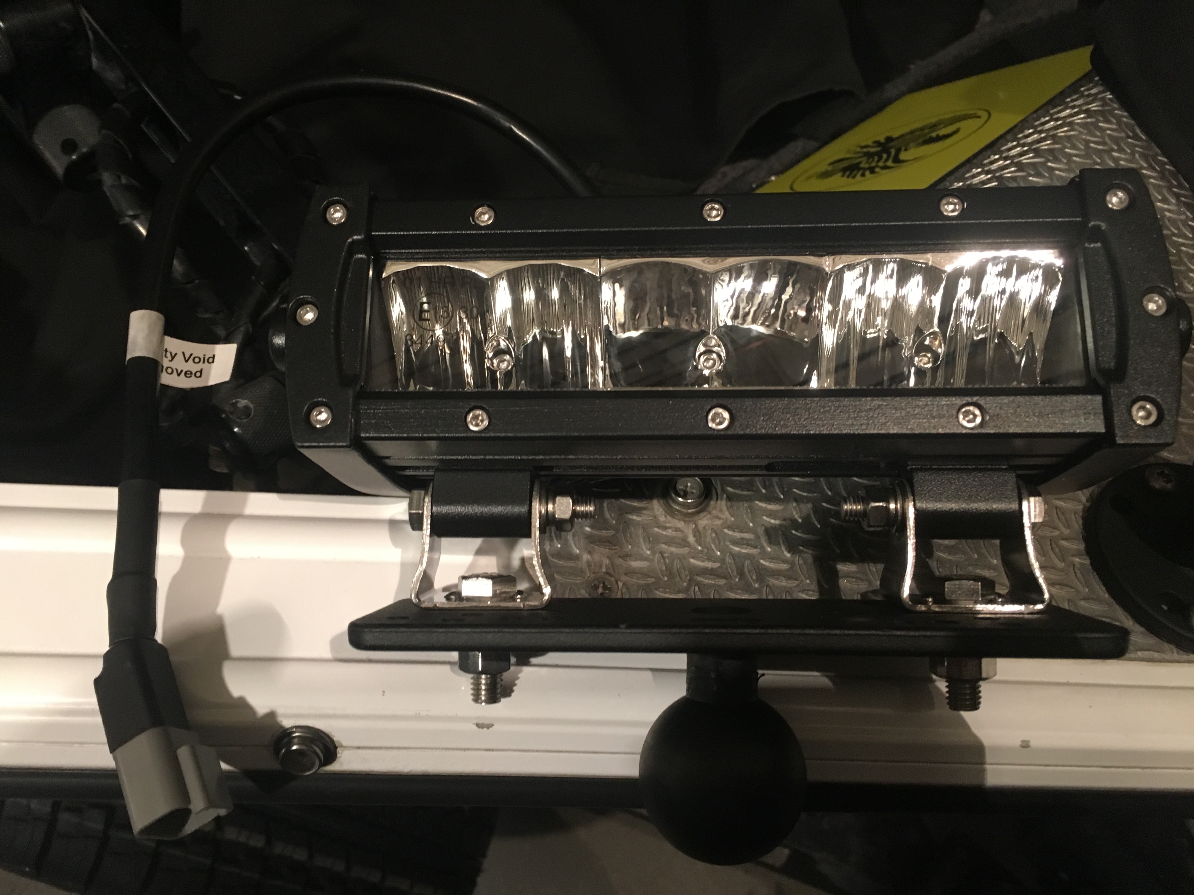

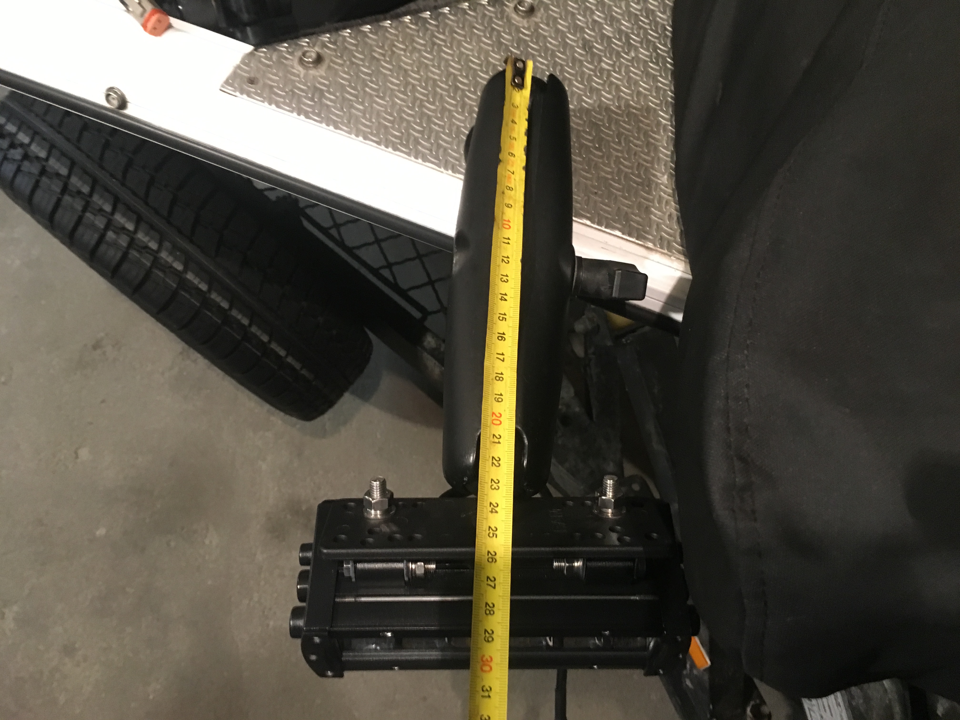

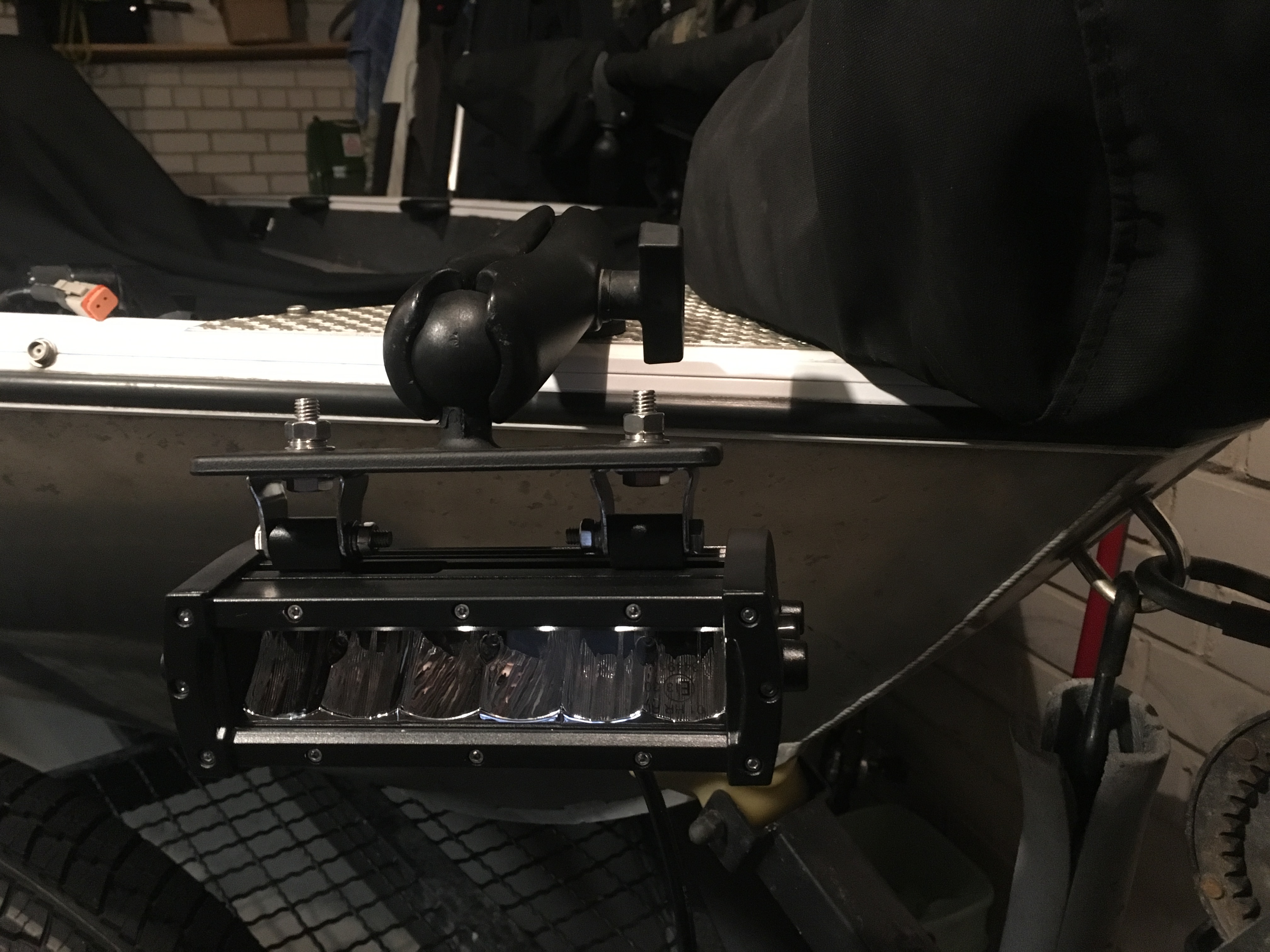

Всем привет!
съемныи LED прожектор на носу с коннектором на RAM-e для темного времени суток;
Всем удачного сезона!!!!
а можно чуть подробнее по прожектору?
Его параметры и, если возможно, производитель и модель.
Еще пару фото, как реализован подвод питания и как это все прячется, когда не используется?
Заранее спасибо.
прожектор съемныи (отдельныи провод питания с конектором в наружу); питание от стартового АКБ; выведен рядом с другими отдельныи вкл/выкл.; крепится на 'шар" RAM, которыи установлен стационарно на носовую алл. пластину; на прожекторе тоже установленно крепление от RAM; эти оба крепления соединяются длинным креплением от RAM, которое изпользую для крепления тролл. мотора при транспортировке лодки. Положение собранного прожектора регулируется по конкретным условиям (вертикально, горизонталино, боком/ вверх, вниз, обратно и т.д.); прожектора не заслоняет трол. мотор; в светлое время суток прожектор будет спокоино лежать в рундуке, а на пластине останется только шар от RAM. Конкретную модель не знаю. Покупал вместе с услугои в сервисе у диллера, которыи заверил, что, установив его по моему желанию, будет ОК. п.с когда сделаю фотки "с параметрами" - поделюсь

Принцип крепления позволяет установить разные прожектора и (или) их заменить на другие, если те не устраивают (имхо)
