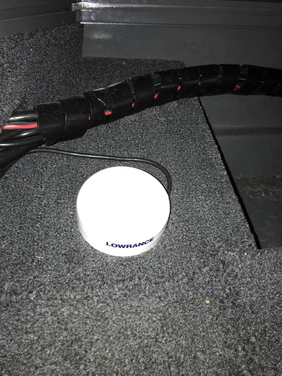

Костя у меня возле подстаканника ближе к консоли стоит. Все ок.
Блин фотку с телефона не могу загрузить, размер привышает.
Я дико извиняюсь но расстояние от поинта да датчики как минимум метра 2,5 смысл его было туда ставить если по теории чем ближе к трансдюсеру тем лучше это сразу по спутнику будет погрешность на точке
Вопрос на засыпку. Может ли влиять на правильную работу Point близкое расположение кабелей? Смотрим фото.
Стоит практически так же только выше кабелей и чуть левее ! Работает корректно

Допис від Allroad Переглянути допис
Причем здесь трандюсер к точке которая пишется с координат спутника. Погрешность в 3 метра с местом сохранения точки это корректная работа прибора. Забей точку и дай команду моторгаду стать на нее? И увидишь как мотор гад станет своей головой на неё. И соответственно дальше на 5метров от того как ты её забивал +погрешность. Потому как моторгад считует координаты не с поинт-1.
Ну както так.
Ну както так.
Point1 ставят ближе к трансдьюсеру для корректной работы программ обработки данных для составления батиметрии.

Так а смысл тогда ставить поинт если не рисовать Карты?ближе поинт к датчику чтобы лайв правильно рисовало! Сильно не мешает
Многие в перерыве между рисованием карт, ещё и рыбу ловят и при этом, противные, хотят понимать, в какую сторону закидывать.
В первый раз на этом месте корректируешь карту своим ливом или рисуешь с нуля))) на следующий раз ловишь рыбу на перспективных местах как то так
Ага ты пока рисуешь. Рыба тебя ждет.
Бля у меня поинт стоит для того чтоб карту не крутило на малой скорости в поиске. А рыба сегодня тут завтра там, послезавтра ни тут ни там. Ты понятие имеешь что такое поисковая рыбалка?

Я понятия не имею что такое поисковая рыбалка, финвала у меня с моторгайдом и поинтом нет, это все мечты))))

И все таки, есть кто нибудь у кого стоит Point-1, на 475-м у транца возле проводов и при этом нормально работает, показывает правильный курс и может откалиброваться? Потому как кроме проводов может еще затеняется бортами. Потому как у меня при попытке калибровки, курс меняется в небольшом диапазоне примерно от 240 до 340 градусов, как будто рядом магнит лежит.
Калибруется и показывает: по крайней мере ни у нас ни у некоторых спортсменов проблем пока не возникало. Можно ставить и справа и слева у транца - измеряли.

Игорь, уточни, плз., это - общии принцип или конкретно по 475-му (меня интересует возможность ставить аннтену у транса 510-ого)?

Присутствует две одинаковых проблематики с Поинтом...у Мирослава и у меня. Симптомы идентичные, устанавливали у производителя лодок с двухнедельной разницей. Перепробовали фсё. Куда дальше двигаться? Шеф фсё пропало

У меня проводка с тросом проходит по дуге вплотную к Поинту. Колибруется без прлблем. Есть расхождение в линиях курса и направления, но пришли к выводу, что это из-за погрешности.
Вот как... сейчас сервис перенаберёт либо тебя либо Мирослава, ок?

Поинт стоит работает все корректно не калибровал правда в правом нижнем углу возле проводов! Фото выкладывал выше в теме

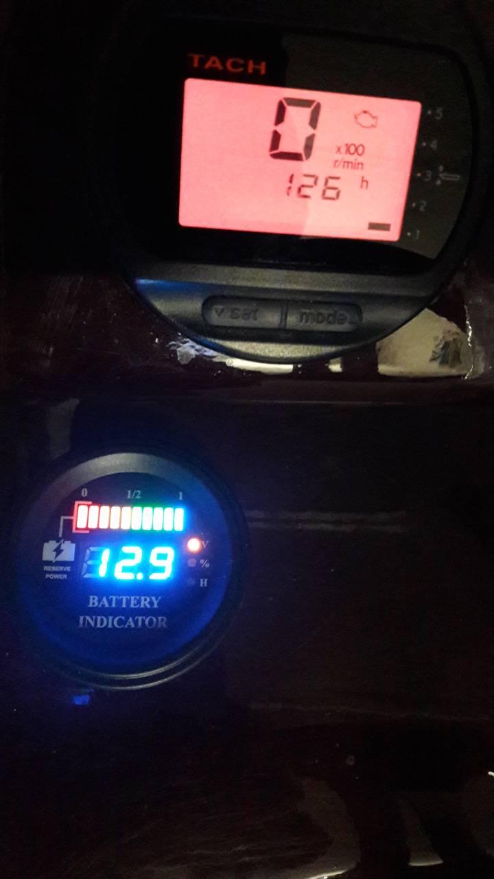

Поставил себе такую приблуду для контроля аккумов. Три дня рыбалки при умереном ветре и течении в Сорокошах показали, что 2 аккума по 70А хватило с головой и больше. В остатке по концу третьего дня 12,4V и минус одна рисочка на приборе.
