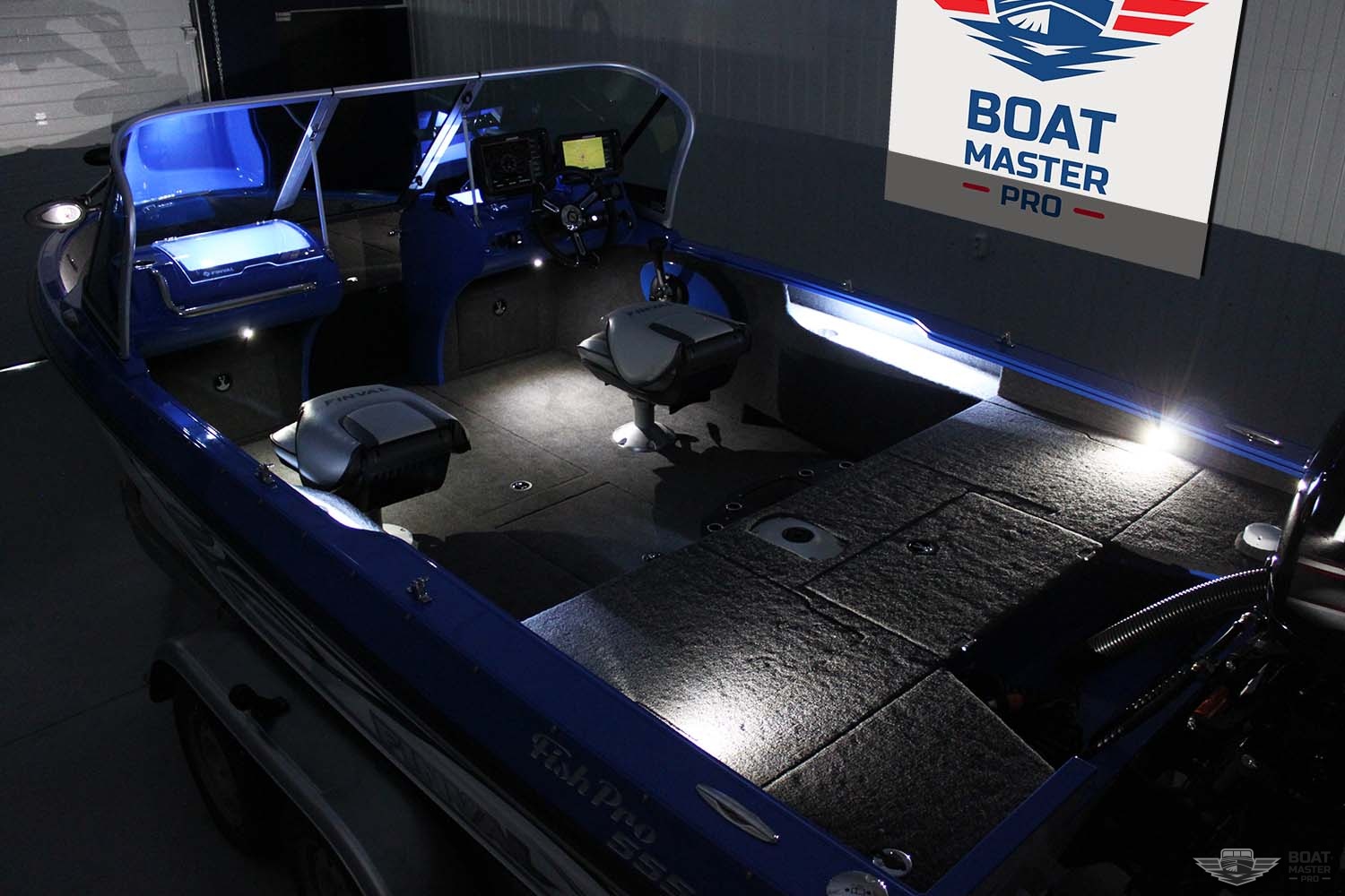

Привет друзья! Предлагаю делится в этой теме интересными установками доп. оборудования на моторные лодки Finval.
На правах автора темы представляю Вам проект на базе корпуса Finval 555 FishPro, подготовленный в нашем техническом центре Boatmaster.PRO

Проект называется – Жемчужина Саратова. Долго думать над названием проекта не пришлось, в конце этого обзора мы обязательно расскажем, как появилось это название.

Давайте поближе познакомимся с этим интересным проектом.

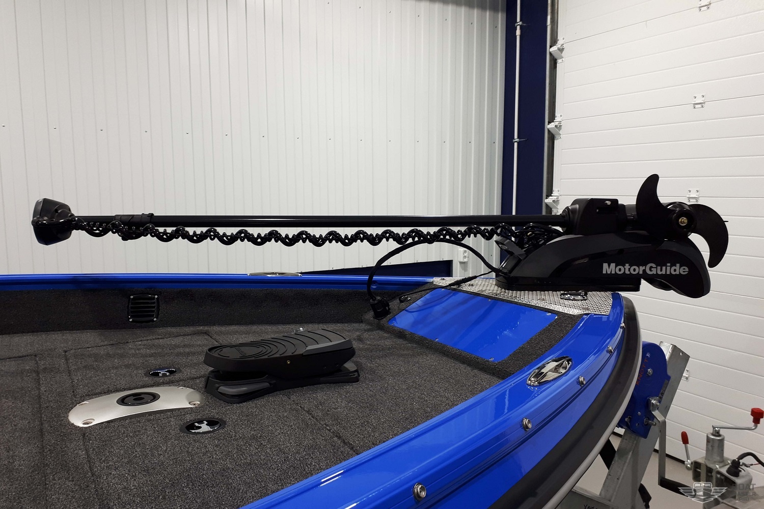

По традиции начнем обзор с носа лодки. На носовой потопчине расположился электромотор с функцией
якоря – MotorGuide Xi536V Pinpoint GPS и розетка для подключения экшн-камеры.

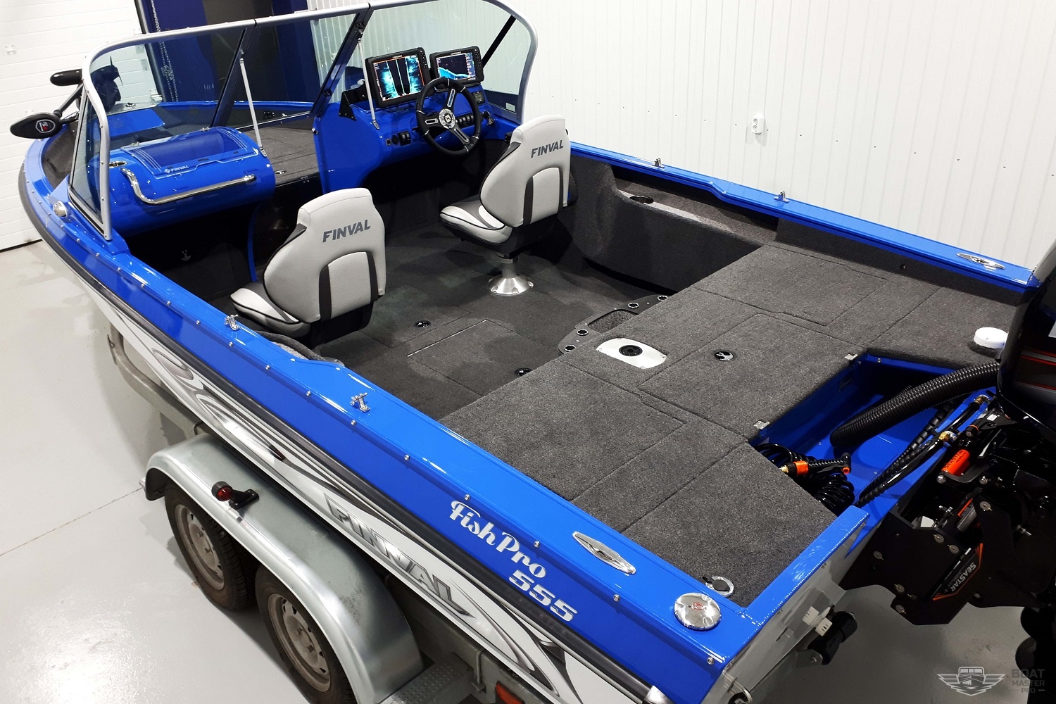

Носовая палуба отделана морским ковролином Syntec.

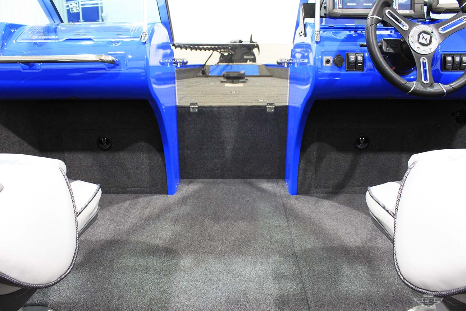

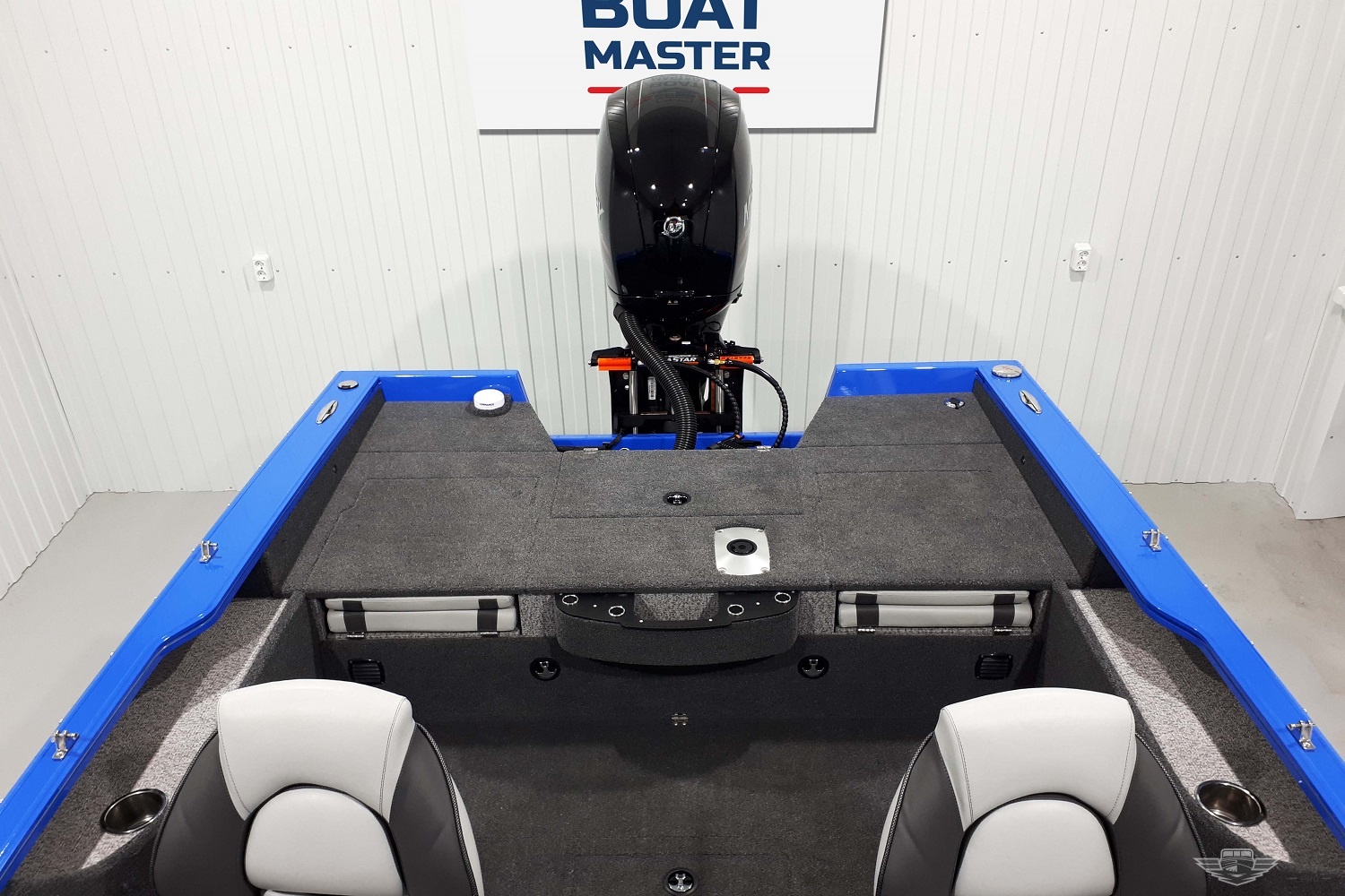

Кокпит моторной лодки, так же отделан ковролином Syntec. Для жаркого климата Саратова, куда отправляется этот красавец - это наилучший выбор.
Назва:  7.jpg
Переглядів: 883
Розмір:  451,2 КБ

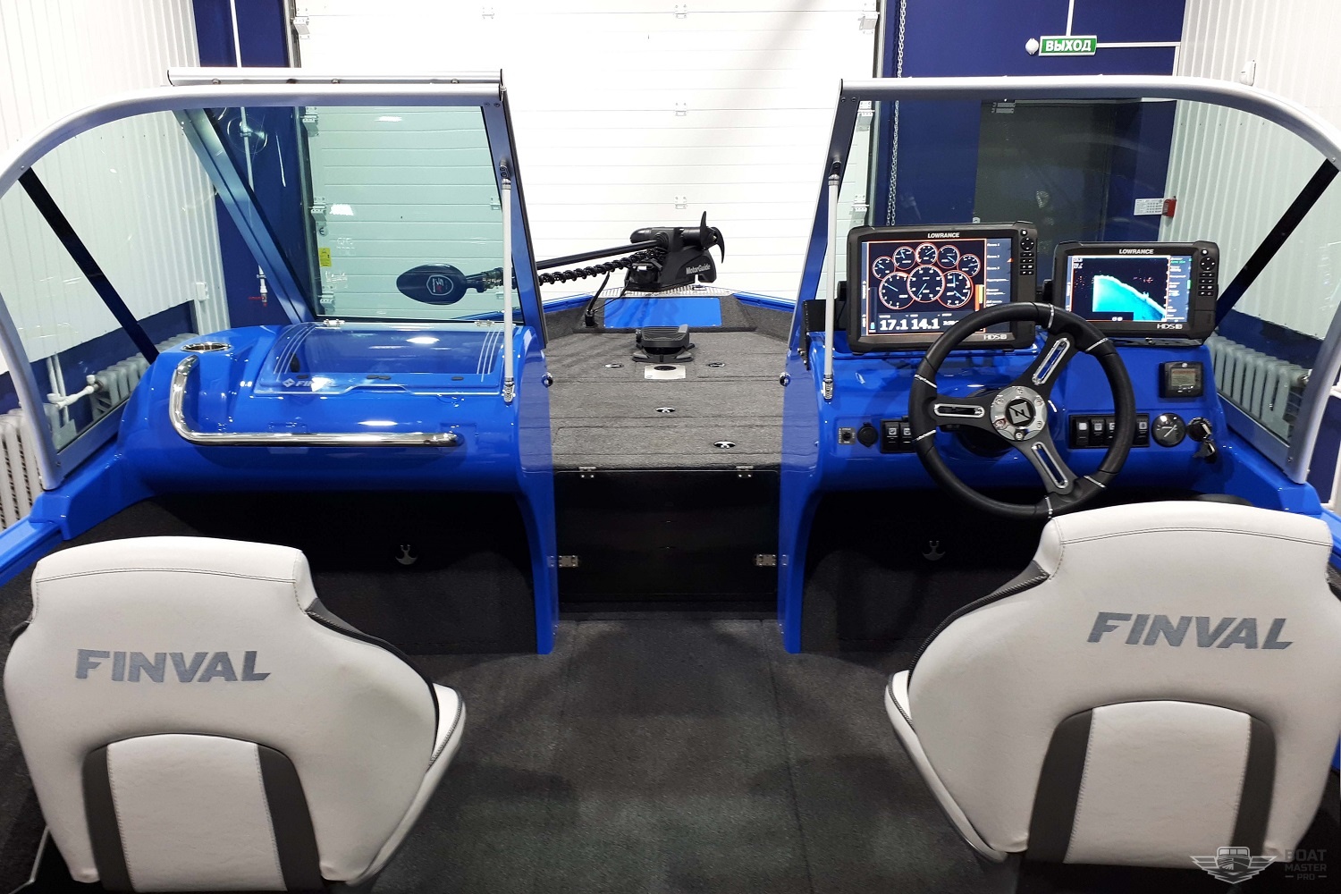

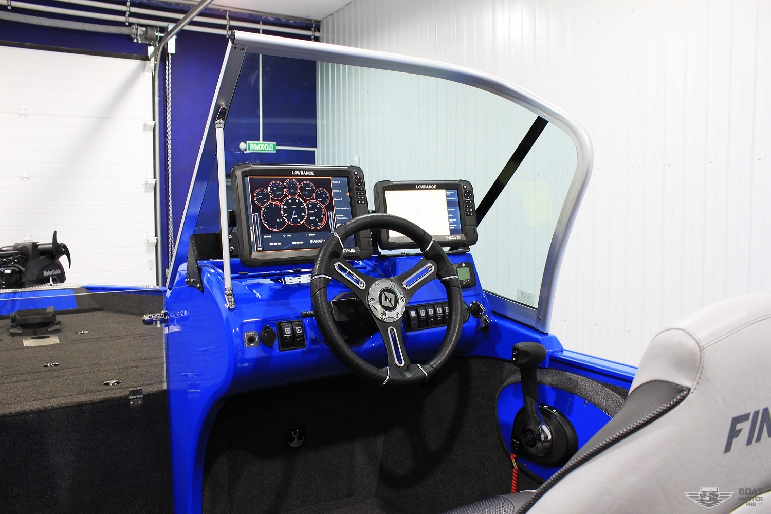

Рабочее место судоводителя получилось очень функциональным и не перегружено излишними приборами.
Назва:  9.jpg
Переглядів: 958
Розмір:  339,4 КБ

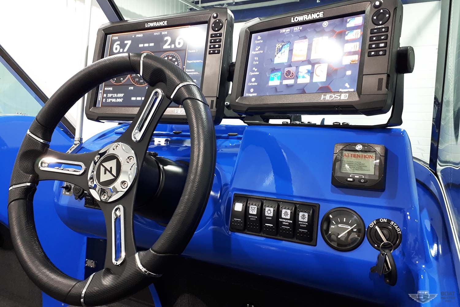

На капитанской консоли разместились два топовых прибора от Lowrance, HDS 9 и 12 Carbon.
Назва:  10.jpg
Переглядів: 825
Розмір:  159,0 КБ
Картплоттер Lowrance HDS 12 Carbon, установлен на custom-кронштейн.
Назва:  11.jpg
Переглядів: 876
Розмір:  265,7 КБ

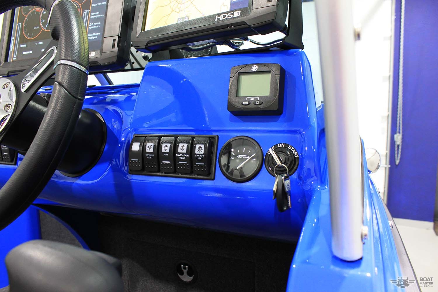

Данные двигателя выводятся на компактный, но информативный MercMonitor и для удобства продублированы на мониторы рыбопоискового комплекса.

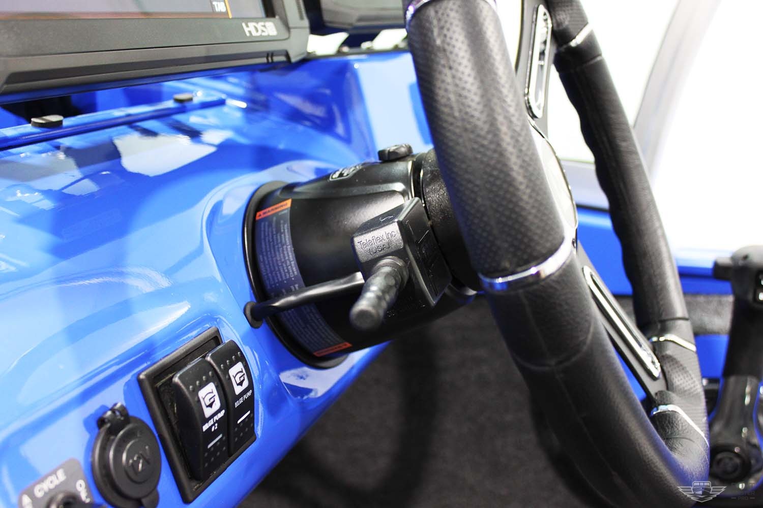

Управление Power Lift вынесено на подрулевой переключатель от компании Teleflex.

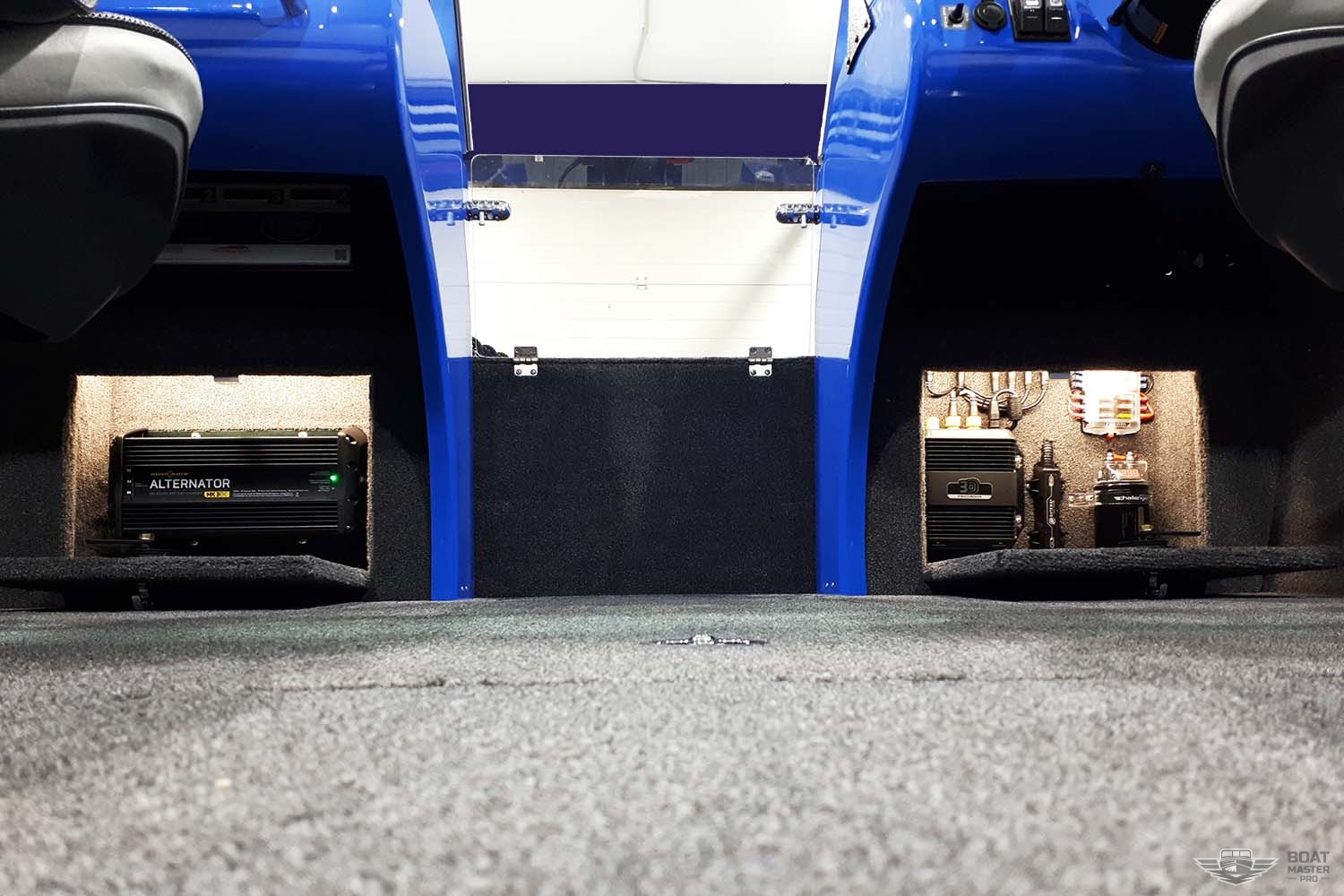

Но стоит открыть рундуки, и Вы можете видеть аккуратно скомпонованное дополнительное оборудование.
Назва:  16.jpg
Переглядів: 901
Розмір:  334,6 КБ

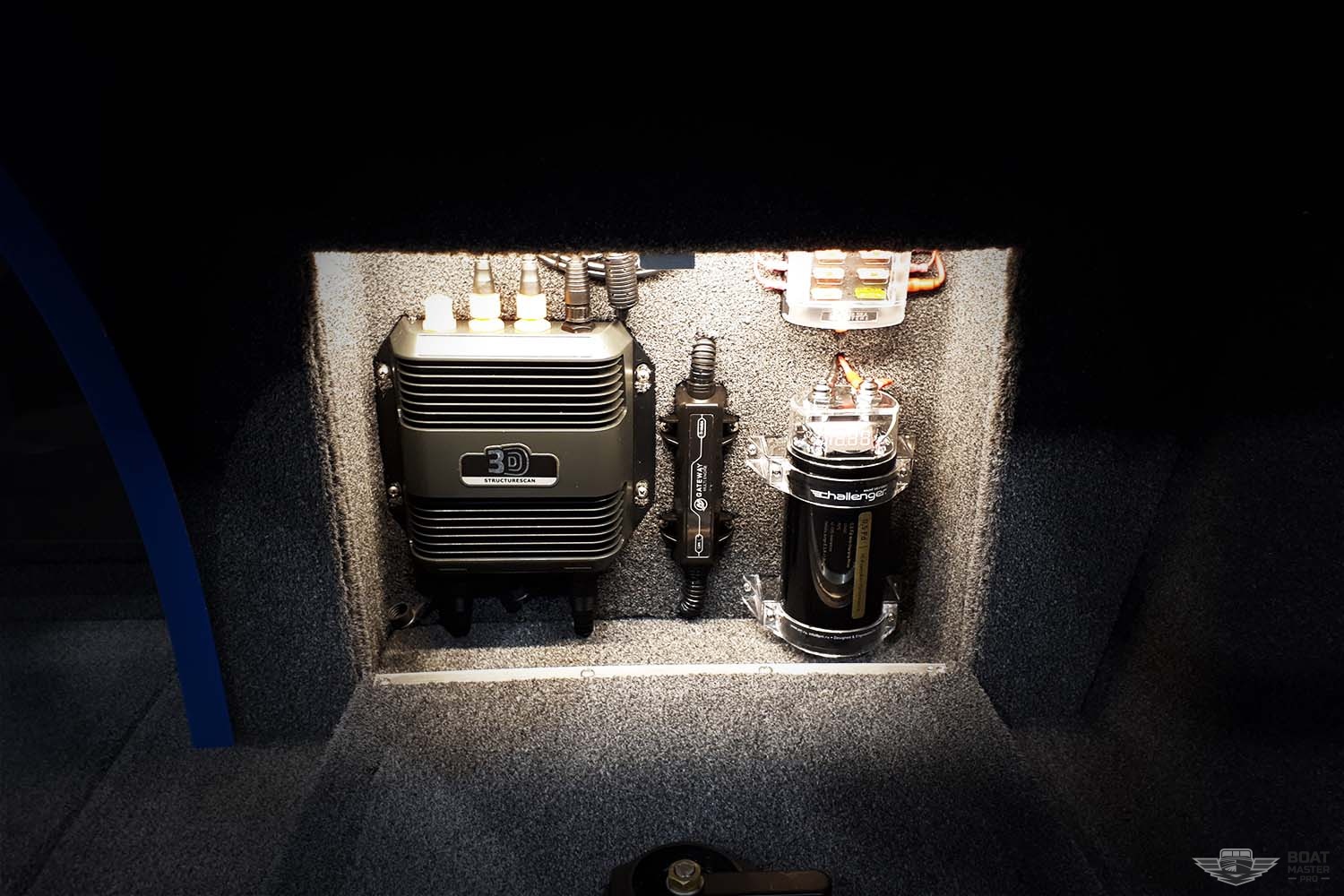

В рундуке под консолью судоводителя разместились: блок предохранителей, Lowrance Structurescan 3D, шлюз Mercury Gateway и конденсатор.
Назва:  17.jpg

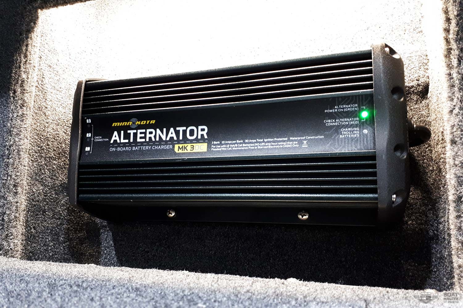

В рундуке под консолью пассажира, альтернатор Minn Kota MK 3DC.
Назва:  19.jpg
Переглядів: 906
Розмір:  411,2 КБ

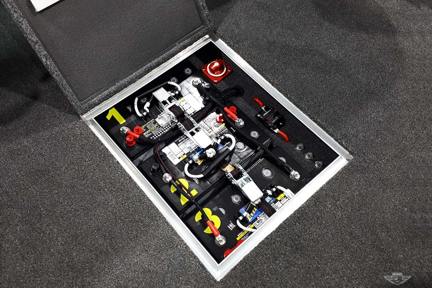

Обычно группу тяговых батарей близко никто не фотографирует и показывают вот так, с расстояния.
Назва:  21.jpg
Переглядів: 940
Розмір:  471,9 КБ
Мы же напротив, покажем максимально близко, потому что нам есть что показать. В рундуке разместились три тяговых АКБ Deka Intimidator 105 а/ч, ключ выключения питания, тепловой автомат цепи питания электромотора и тепловые автоматы цепей зарядных устройств. Все провода получили защитную оплетку, а АКБ маркировку. Каждый АКБ закреплен отдельным ремнем с талрепом и имеет достаточный зазор с соседней батареей. Также АКБ получили новые удобные ручки для монтажа и переноски.
Назва:  22.jpg
Переглядів: 917
Розмір:  247,1 КБ

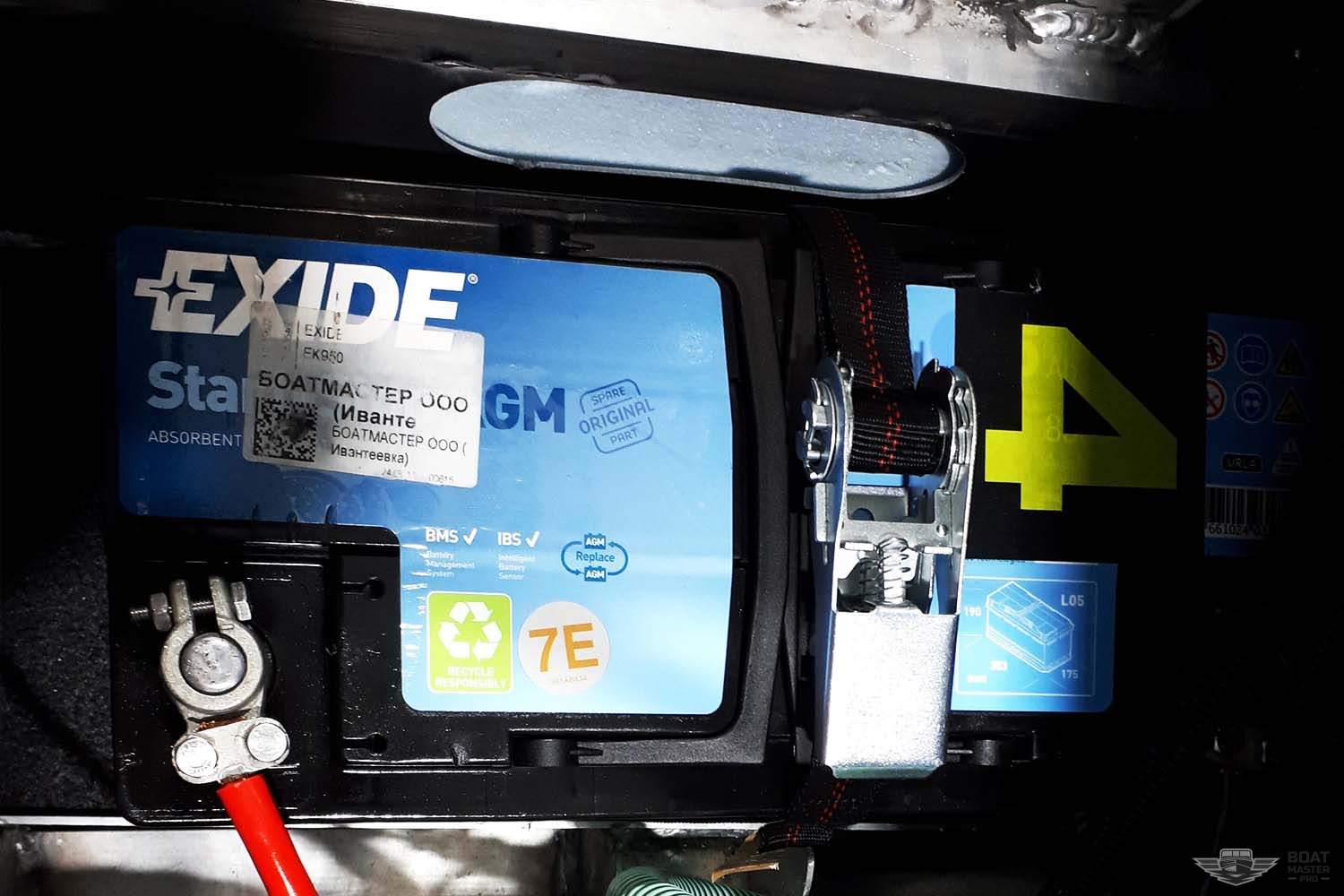

В трюмном пространстве разместилась четвертая аккумуляторная батарея – стартерная. Хотим обратить внимание, что на клеммах батареи вы не видите не одного дополнительного кабеля, это своеобразный знак качества и продуманности электромонтажа.
Назва:  23.jpg
Переглядів: 924
Розмір:  361,2 КБ

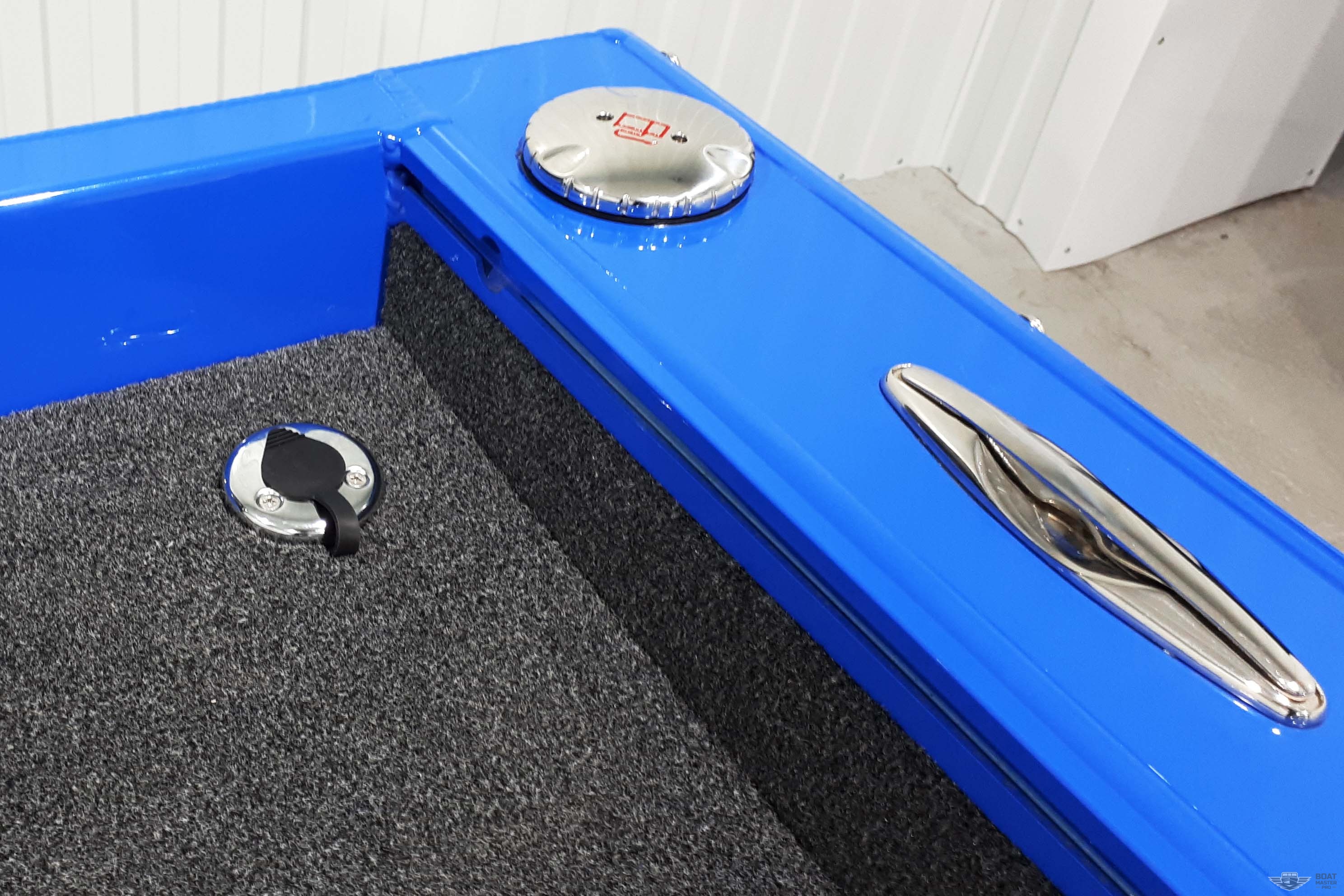

Слева на корме розетка для экшн-камеры.

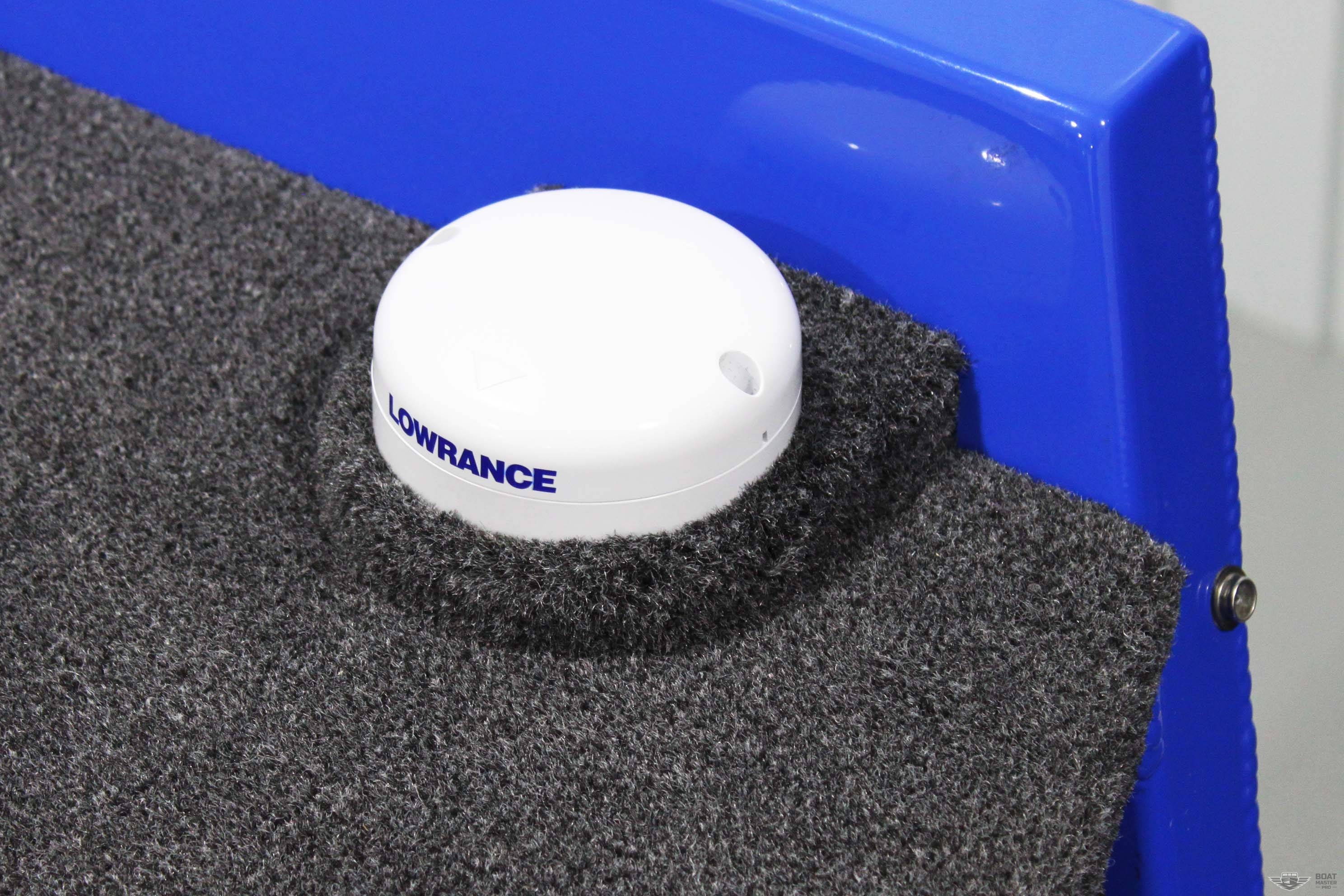

А справа на специально изготовленном подиуме - GPS антенна с магнитным компасом Point-1.

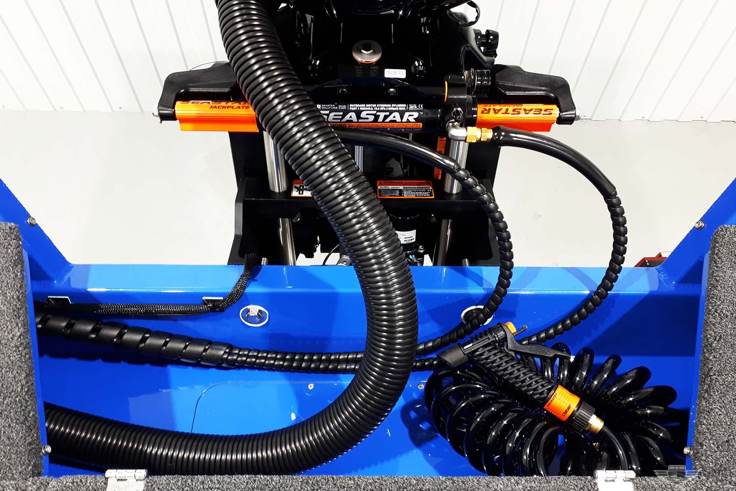

На транце лодки разместился могучий Mercury F150 EFI XL объемом 3 литра.
Назва:  27.jpg
Переглядів: 842
Розмір:  192,0 КБ

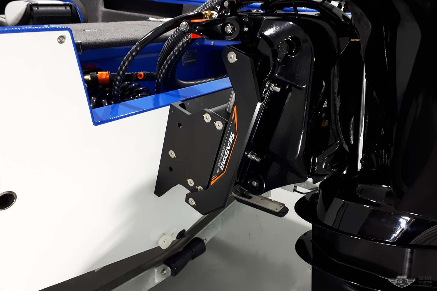

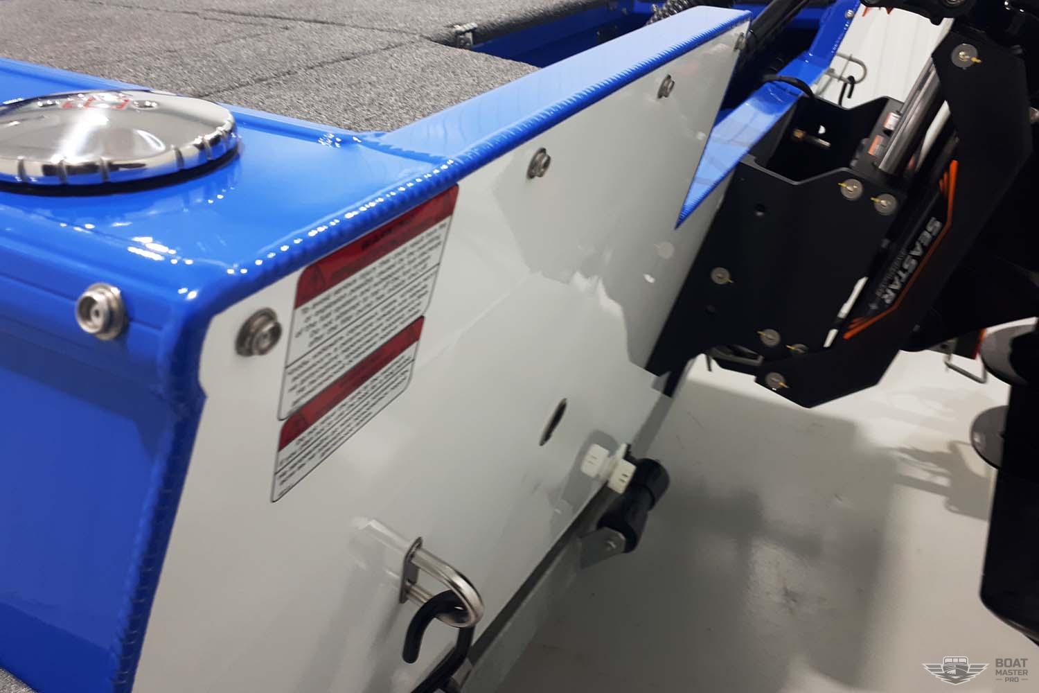

За вертикальное перемещение которого отвечает Power Lift SeaStar Gen2 с выносом 8”.
Назва:  28.jpg
Переглядів: 903
Розмір:  126,5 КБ

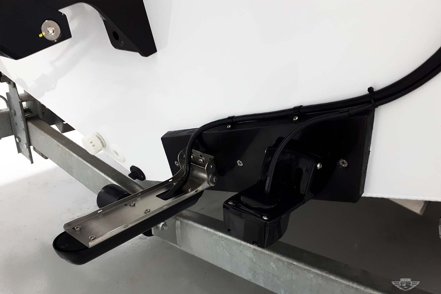

Также на транце разместились два датчика рыбопоискового комплекса - Lowrance Structurescan 3D и Airmar ТМ150.

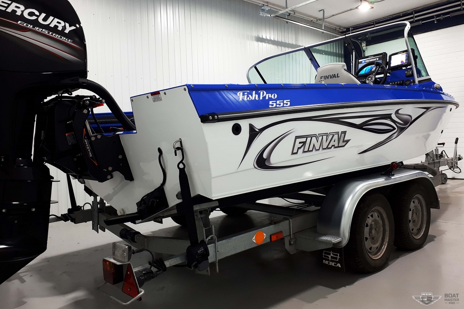

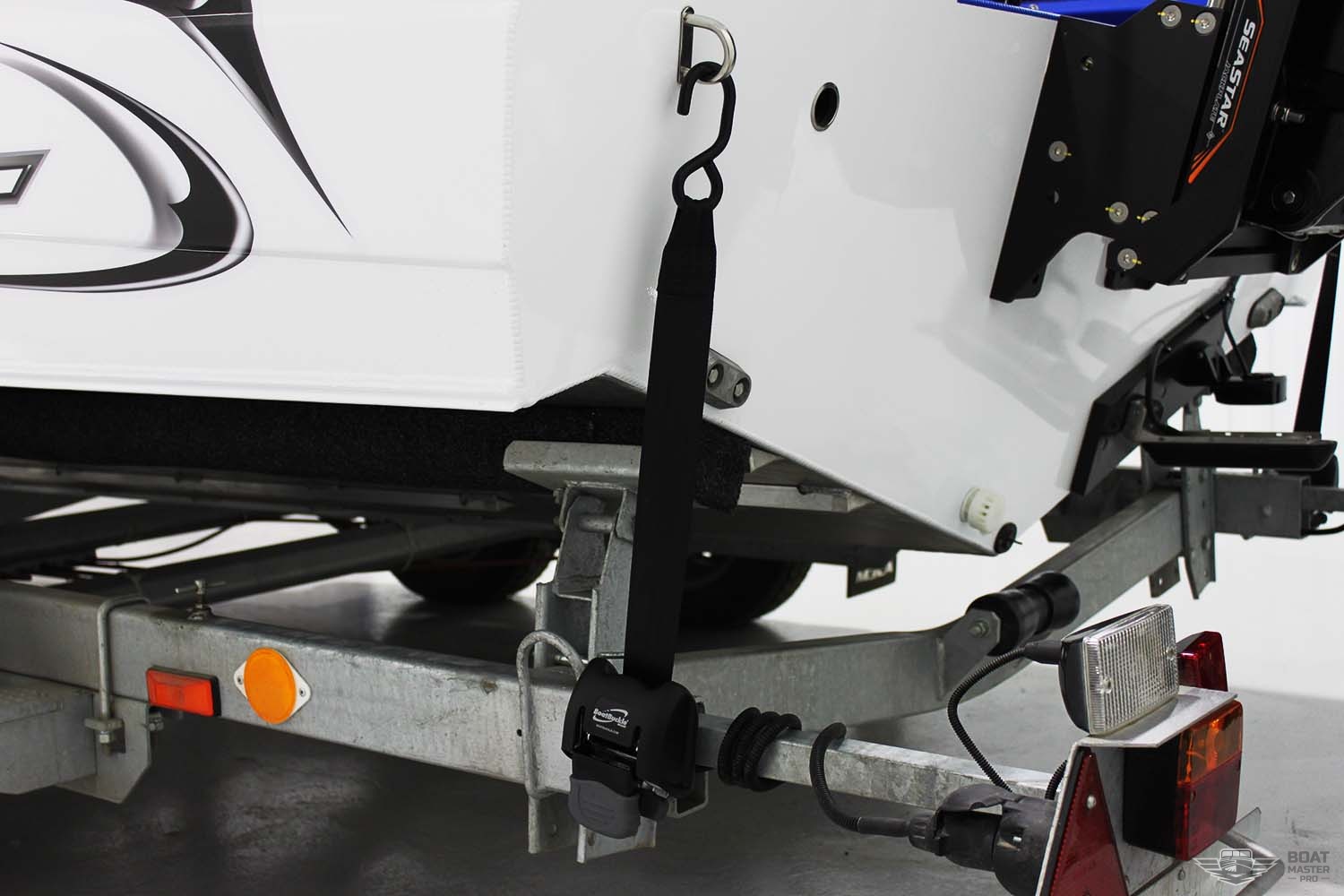

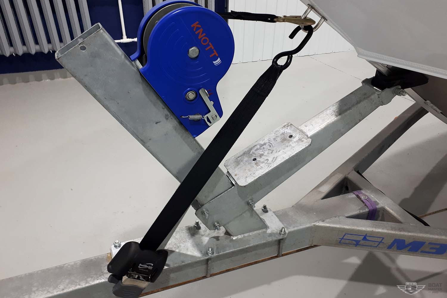

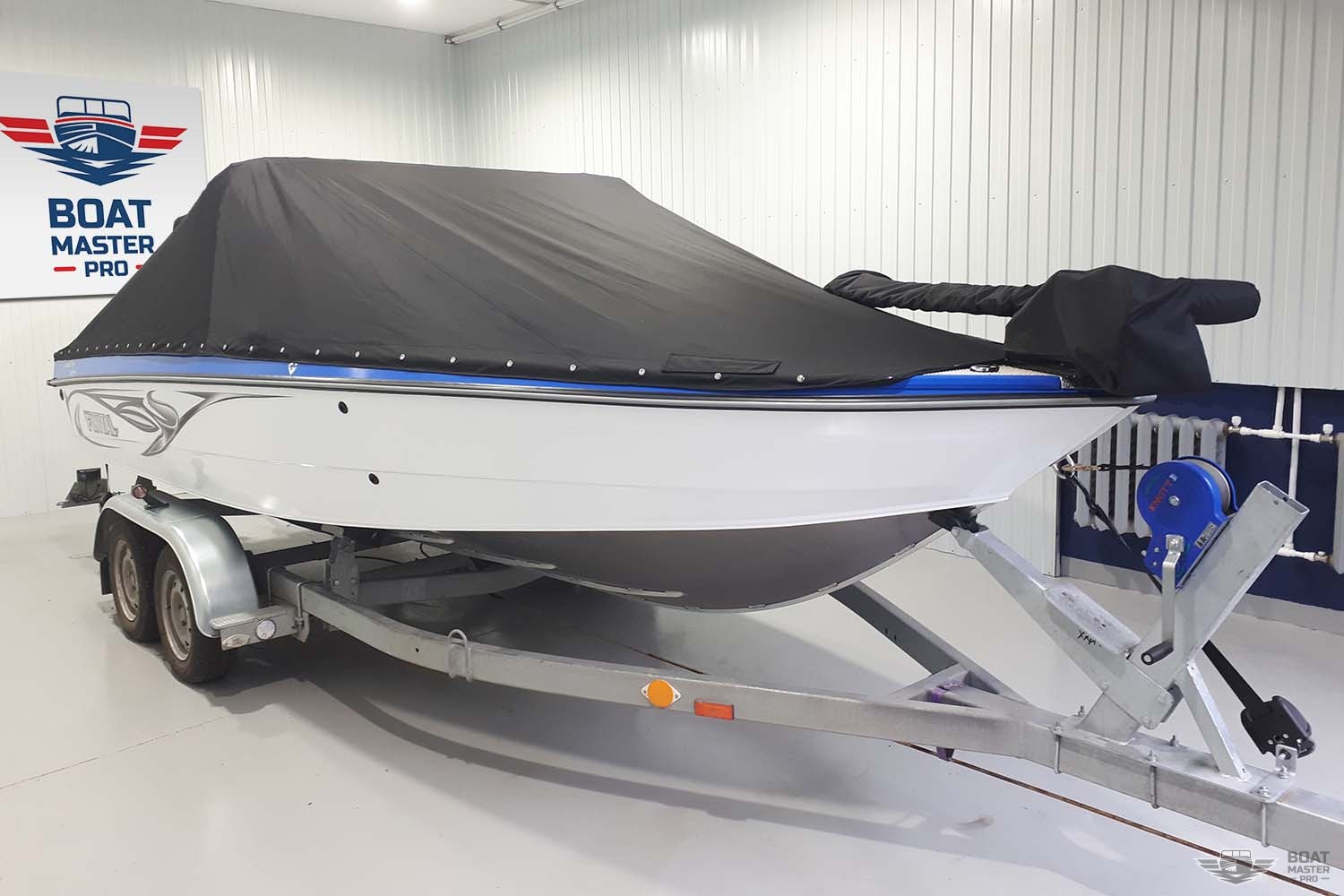

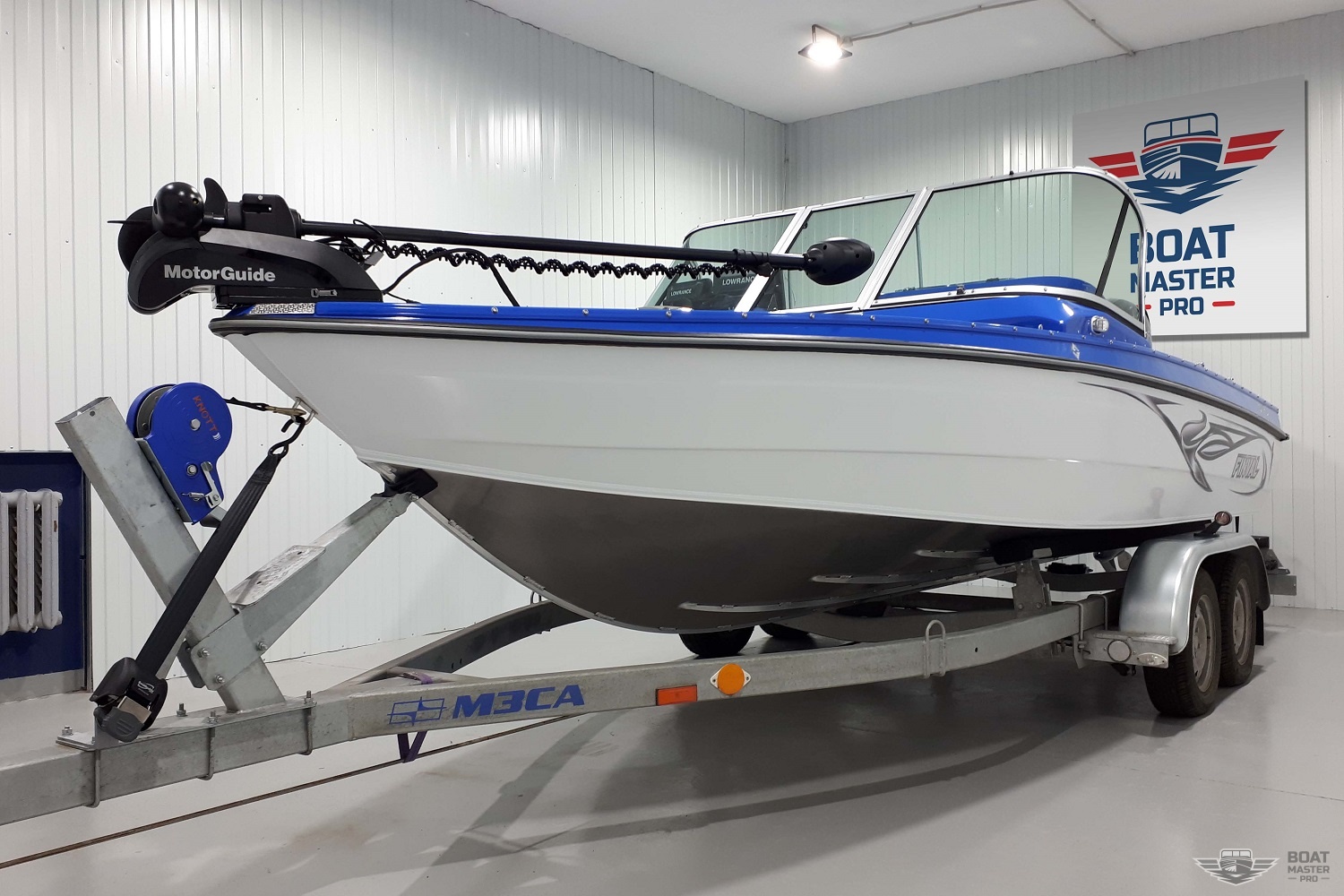

На прицепе во время транспортировки лодка надежно закреплена стационарными стяжными ремнями производства США.
Назва:  33.jpg
Переглядів: 880
Розмір:  115,2 КБ

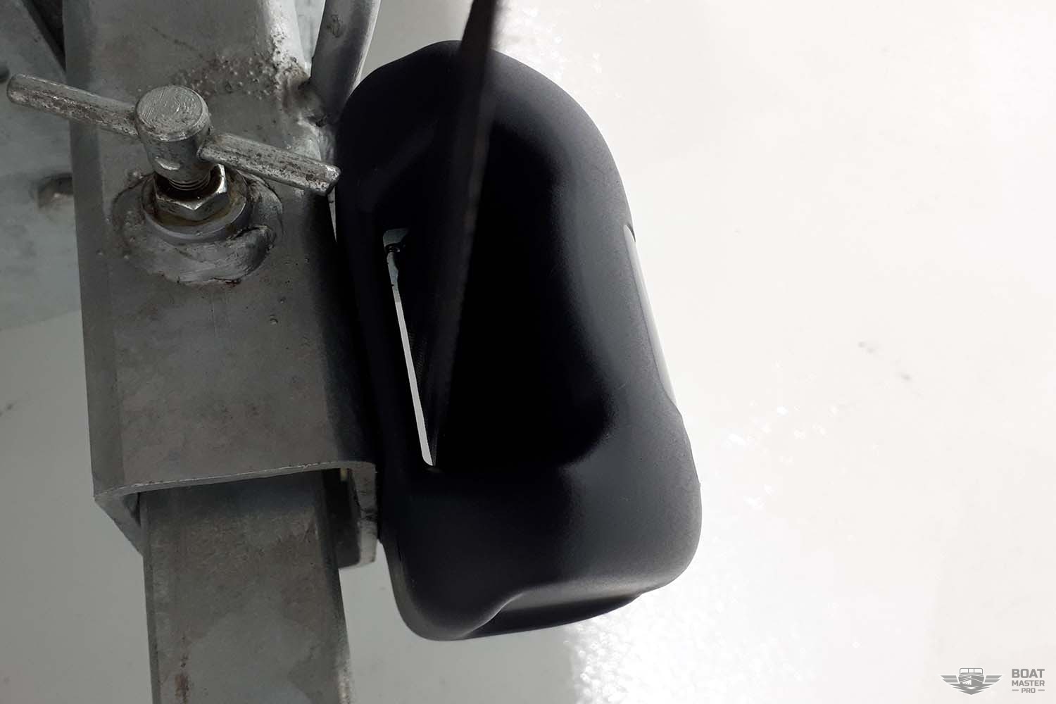

Особенно хочется отметить правильность установки подобных ремней. Вектор тяги задних стяжек должен быть направлен перпендикулярно раме прицепа, а не под него. Также ремень в натянутом состоянии не должен касаться корпуса устройства. Так как при движении ремень со временем может перетереться и выйти из строя.
Назва:  34.jpg
Переглядів: 1049
Розмір:  195,6 КБ

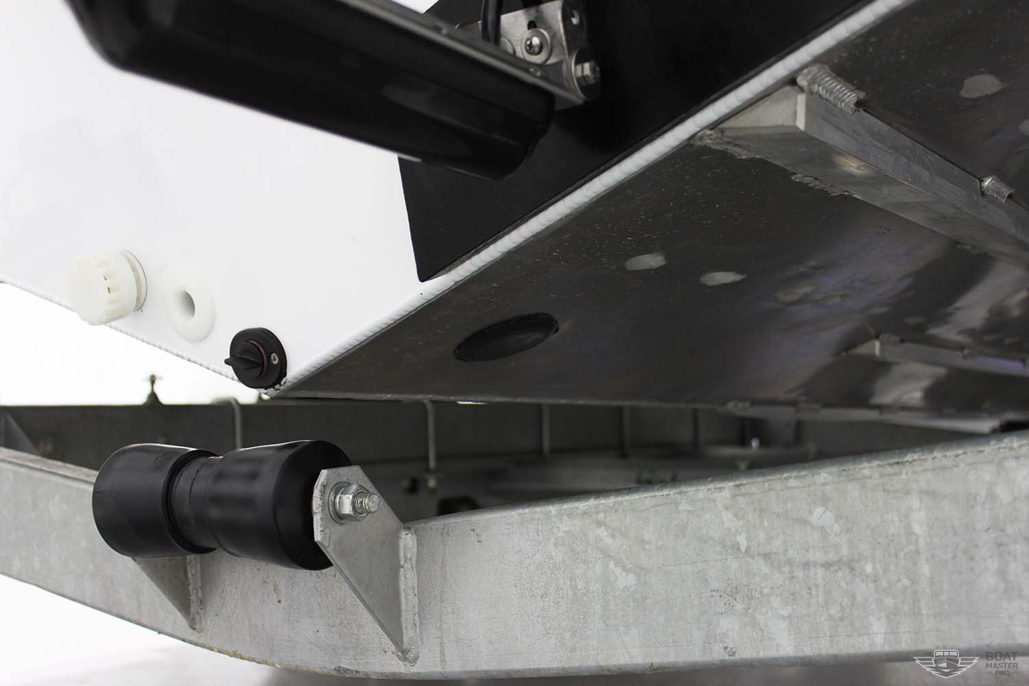

Мы много раз видели причудливые сварные конструкции, сделанные для изменения положения лебедки. По нашему мнению, проблему изменения вектора тяги зачастую можно решить весьма простым и изящным способом, не обременяющим кошелек заказчика.
Назва:  35.jpg
Переглядів: 943
Розмір:  190,1 КБ
Ну а теперь, настало время рассказать, почему этот проект мы назвали «Жемчужина Саратова».Саратов - это географическое название пункта базирования моторной лодки. А вот почему жемчужина, станет понятно из этой фотографии. Сварочный шов на этой лодке небывалой красоты, первая ассоциация, что это жемчужная нить.
Назва:  36.jpg
Переглядів: 984
Розмір:  211,4 КБ
На этом наш рассказ подошел к концу. В добрый путь, Жемчужина Саратова!

Идея с лебедкой зачетная.

Достойная работа,красивый монтаж оборудования.Мысли насчёт эргономики подконсольных рундуков,мне кажется лючки просятся чуть повыше,а под ними изготовить упоры для удобства ног или вырезы для стоп,как вдоль бортовых полок...

Мы тоже над этим думали, но из-за того что рундуки с двойным задними стенками места внутри в обрез.

Долучення 148583
Добрый Вам!
У Вас кнотовская лебедка, так вот, если на осноВной вал поставить подшипники , то ход будет изумительный.рекомендую
-Mobil- (24.06.2018)

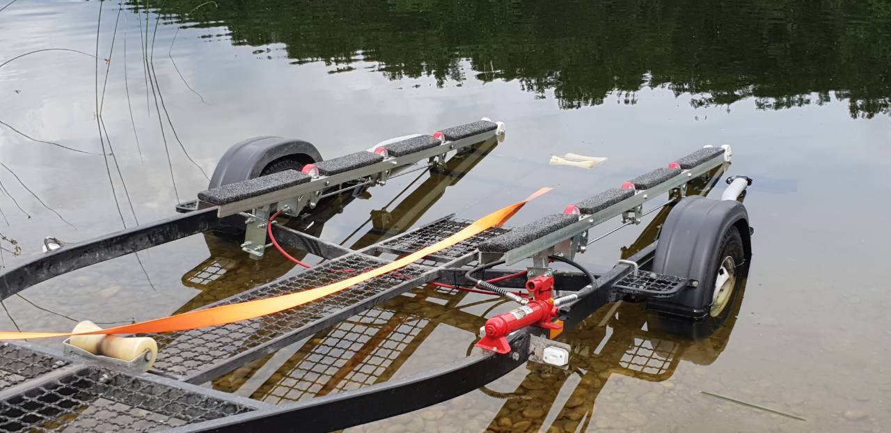

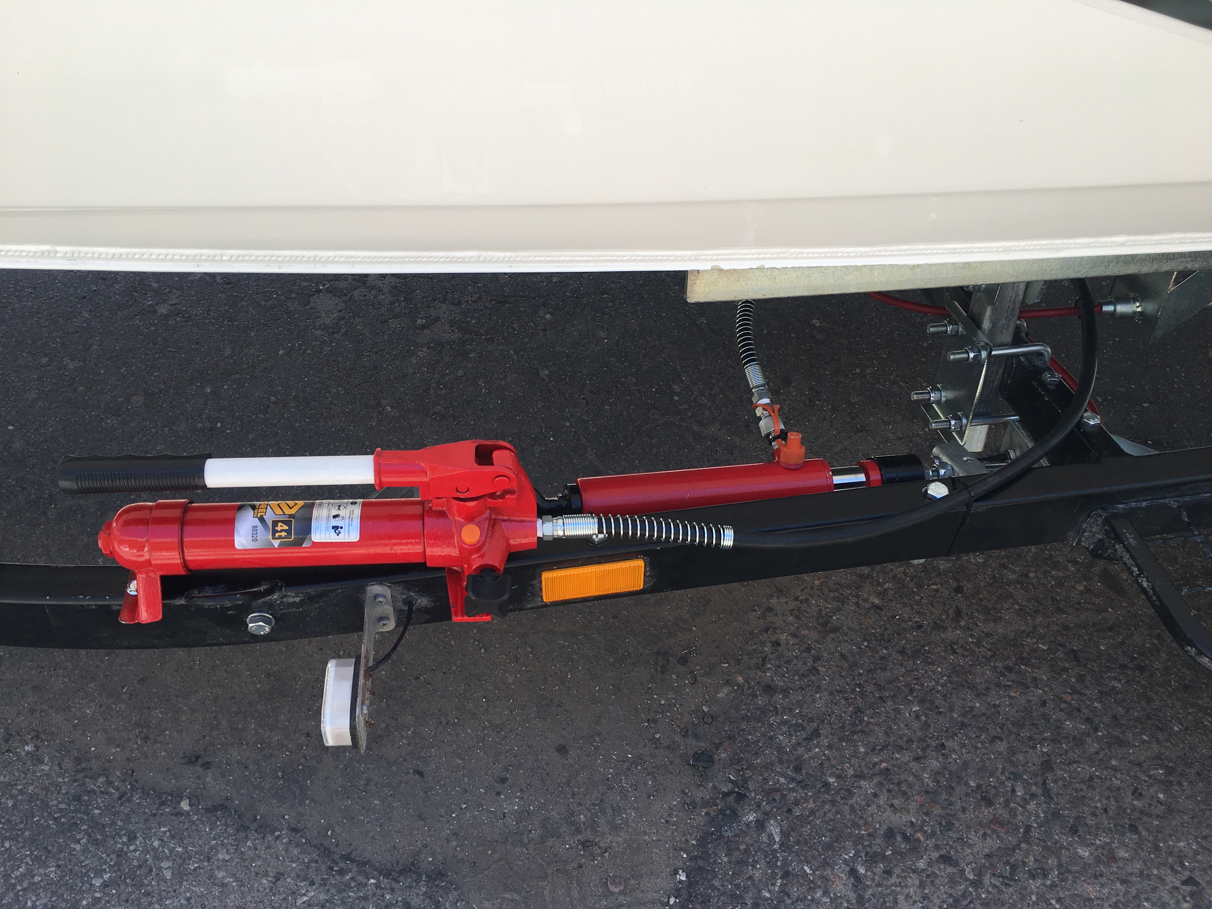

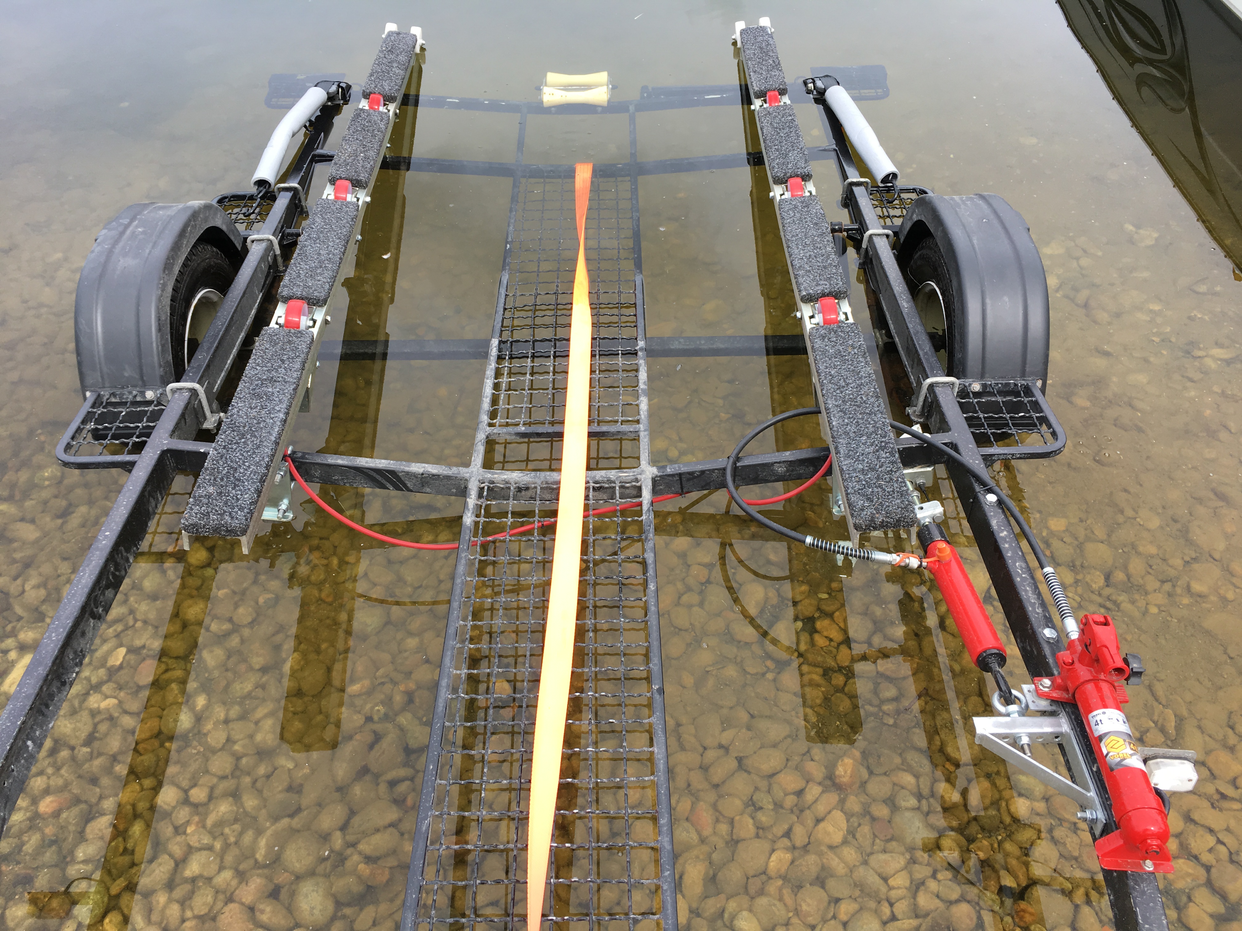

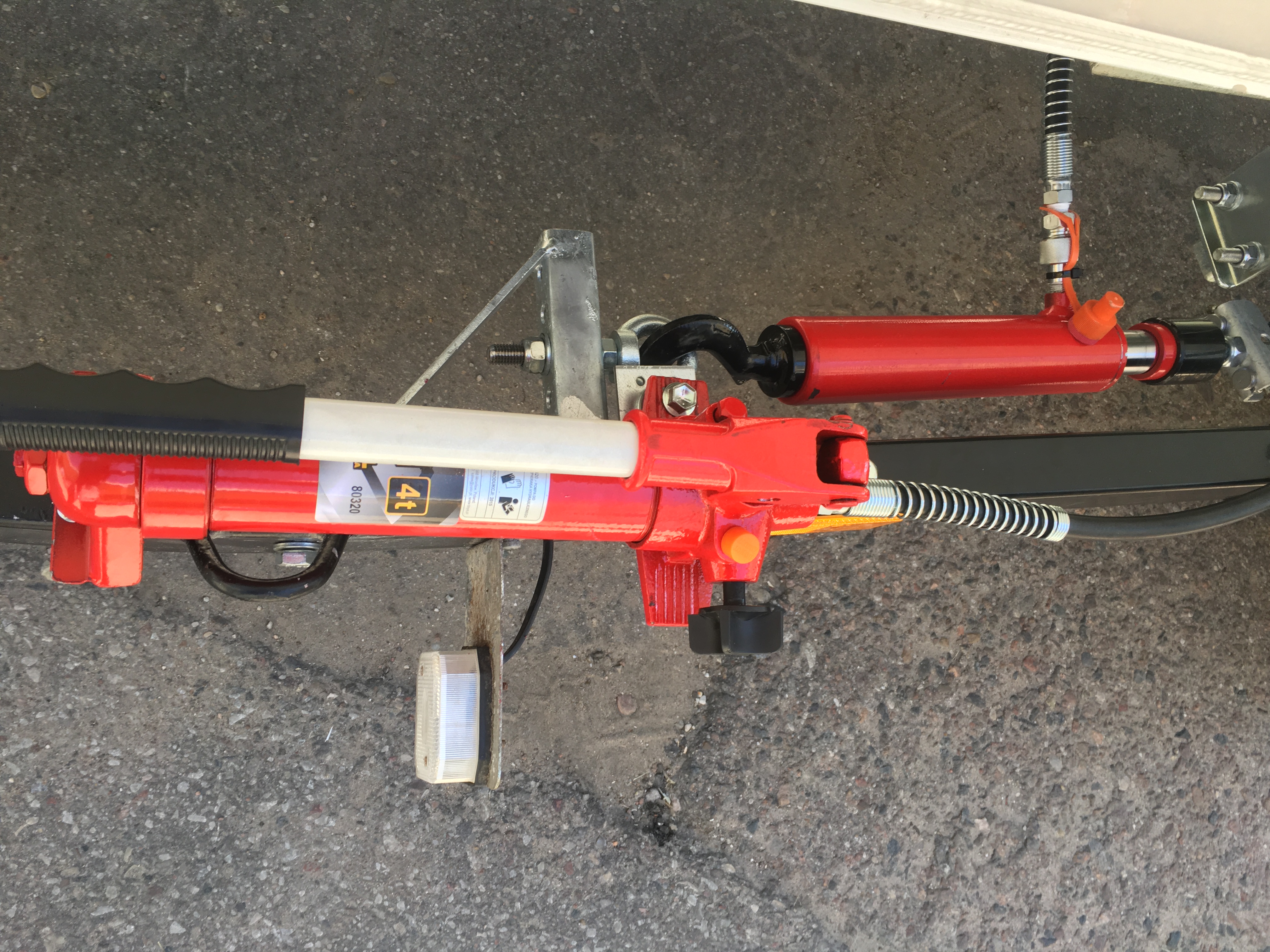

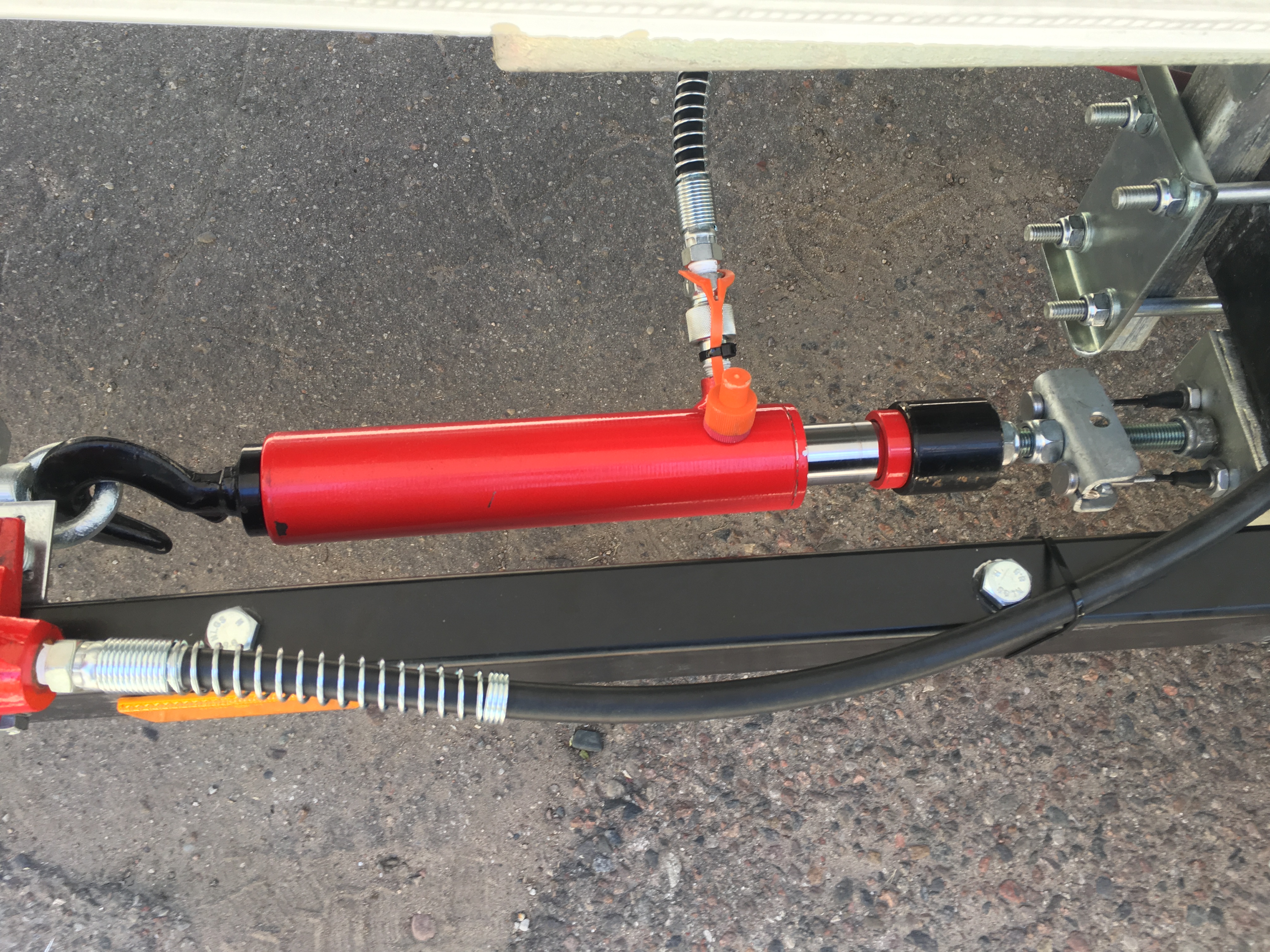

Хочу поделится модернизациеи лодочного прицепа (ложементы с системои «easy launcher” от «FINVAL” с добавкои гидрав. помпы и цилиндра). Очень удобно. Мне очень нравится:)
Назва:  IMG_2521.JPG
Переглядів: 1006

Хочу поделится модернизациеи лодочного прицепа (ложементы с системои «easy louncher” от «FINVAL” с добавкои гидрав. помпы и цилиндра). Очень удобно. Мне очень нравится:)
На сколько я помню у Вас прицеп Кияшко, во сколько обошлась система без учета налогов и можно ли пользоваться одному?
Спасибо.
hooperau зараз поза форумом   Відповісти з цитуванням
Спасибо.
Да, у меня прицеп от «Кияшко». Ложементы были на домкратах «Алко». Мне было не удобно...Потому пришлось изкать другие варианты(:)
Я 90 проц. рыбачу один. Сеичас справляюсь без усилии даже на боковом ветре. При большом течении не пробовал пока. Гидравлику покупали из того, что нашли и ставили на месте (LT).Поднимает роллики c 510-ым без усилии (ошут. вес 3 кг.).
Может быть у производителя уже есть своя более естетичная и удобная гидравлика. В тот момент была механическая система подьема...
Думаю, что корректнее будет, если на вопросы по цене вам ответит Производитель или местныи диллер.* Спасибо за понимание:)
гидравлика - то такое. на любителя.
вот сзади есть ролики, типа подрулька (маяки) ?! ... насколько она эффективна?
при сильном ветре-течении бывает заманываешься ровно завести и вытащить лодку, особенно если есть ограничения по глубине для лафета
esavchenko зараз поза форумом   Відповісти з цитуванням

то не ролики, то стяжки крепления лодки к лафету.

какие стяжки?

подрулька - Белые ролики помогают выровнить лодку. Редко когда нужна вторая попытка. Но пока на oч. большое боковое волнение или большое течение не попал....
