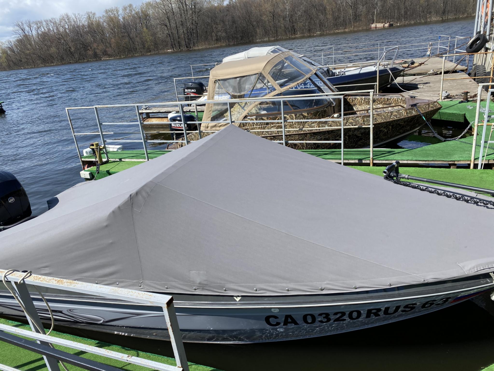

Виталий, Здравствуйте! А из какого материала изготавливаются стояночные тенты. Мой в конце третьего сезона начал рваться. Ткань стала осыпаться. После того как я зачехлил лодку у меня вся одежда в мелких частицах этого тента. Я думаю, что после этого сезона его только на выброс.
Мой тент светло серый. У друга темно серый и на год старше моего, но таких проблем и близко нет!

Фото моего тента.

А это тент друга. Тент на год старше, но таких проблем нет.

Здравствуйте Владислав!
Разобрались с вашим вопросом и я готов дать пояснения по всем пунктам.
Обычно, во время составления спецификации, наш менеджер предлагал клиенту два типа ткани из которой можно изготовить тент. Разница в стоимости около 100 Евро. Нет смысла переплачивать за более дорогую ткань, если лодка будет храниться в гараже. Качественное отличие тканей в том, что более дорогая устойчива к ультрофиолетовому излучению и сохраняет свои свойства около 5 лет круглогодичного нахождения под открытым небом.
Если же лодка хранится в гараже достаточно и более дешевой ткани. Это фото тента лодки Finval 500 2012 года выпуска. Как раз сейчас стоит у нас в тюнинге. Ткань такая же как и ваша. Просто лодка хранится в гараже с короткими выездами под солнцем.

Гарантия на тент из такой ткани составляет два года.
Тем не менее, мы заменим ваш тент на более качесвтенный, поскольку считаем ошибочными действия менеджера, который размещал заказ на производство вашего тента. Как вы правильно заметили в одном из постов, этот тент был компенсацией за потраченные вами деньги в рамках выполнения нами гарантийных обязательств и менеджер должен был сразу заказывать тент из более дорогой ткани. Роман Патрушев не знал об этой истории, поэтому и отказал в гарантии.
Чтобы в будущем не возникало подобных ситуаций, мы решили вообще исключить из спецификаций тент из менее дорогой ткани. Сейчас мы её используем только в производственных целях.
Сегодня с вами свяжется наш менеджер сервиса и уточнит детали конструкции нового тента и разрешение на мотор большей мощности.
Приношу свои извинения за причиненные неудобства.

Из этой ткани тенту жить максимум три сезона,и то если лодка мало перемещается на лафете по миру)) самая нормальная сейчас -Одиссей,чёрного цвета(Внимание,есть фальшивая,не рвётся,но выгорает)...Одиссей выносливый,не боится солнца и воды...

а что-то с клепками для тента сделали, чтобы они не корродировали? Или это только у меня так? Всего 20 часов лодка откатала в первые два сезона исключительно с гаражным хранением
Кнопки из нержавеющей стали. Сомнительно что они корродируют. Там что-то другое. Надо видеть фотографии чтобы дать правильную оценку.
Назва:  Кнопка нж_1.jpeg
Переглядів: 294
Розмір:  71,8 КБ
ID:	163302 Щоб збільшити малюнок, клацніть по ньому
Назва:  Кнопка нж_2.jpeg
Переглядів: 284
Розмір:  75,1 КБ
Если я не ошибаюсь, то уже с 2018 года мы применяем специальные проклади и герметик между н/ж кнопками и алюминием.
Но после эксплуатации в морской воде лодку крайне важно промывать пресной. Если этого не делать, то гараж не спасет. Скорее наоборот - если гараж плохо проветривается, может способствовать появлению коррозии.
Только сейчас увидел фото. Похоже у вас уже кнопки с прокладками и герметиком. Следов коррозии на корпусе нет.
Могу посоветовать обратиться к вашему дилеру. Он поменяет проблемные кнопки по гарантии.
