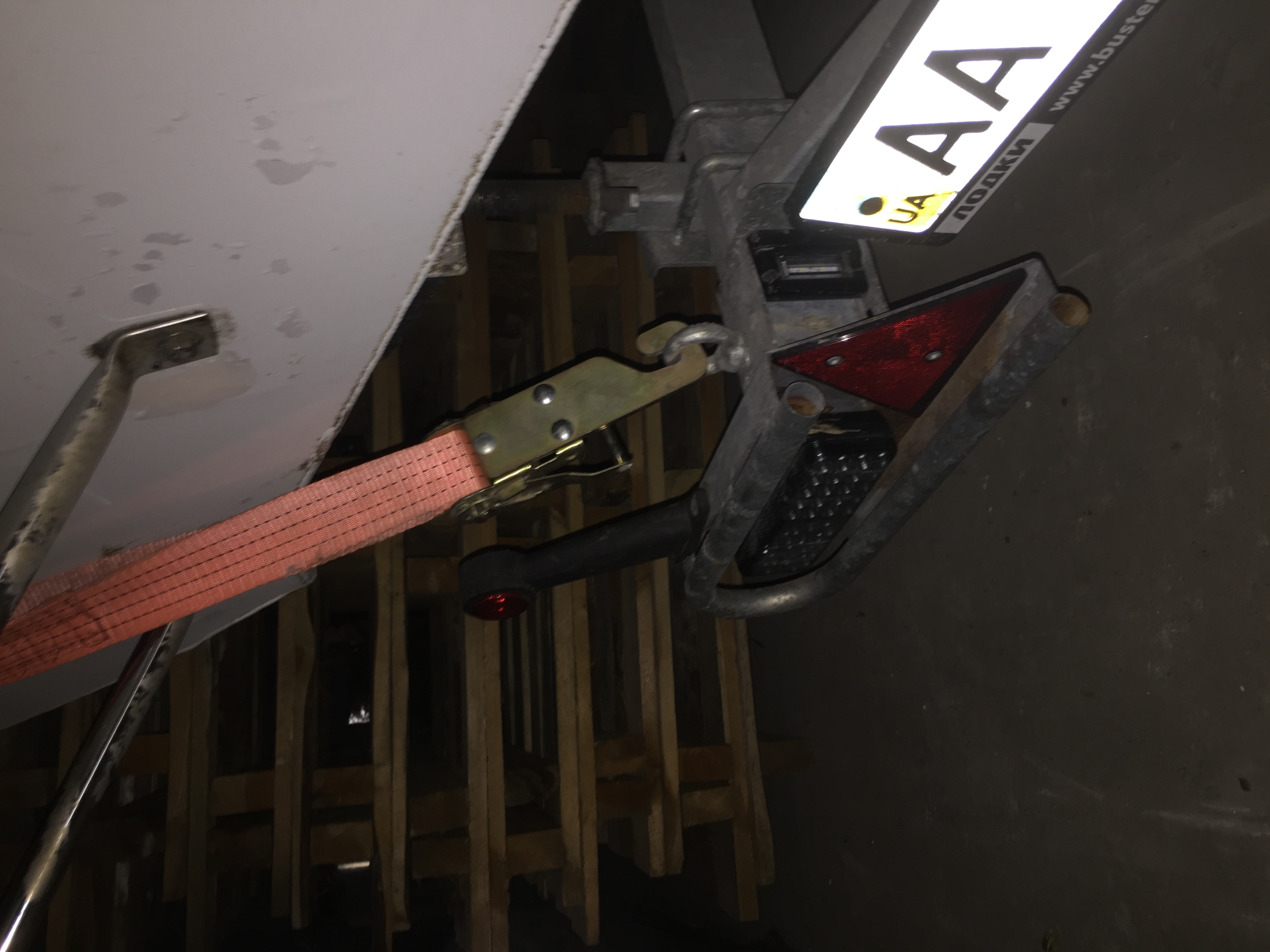

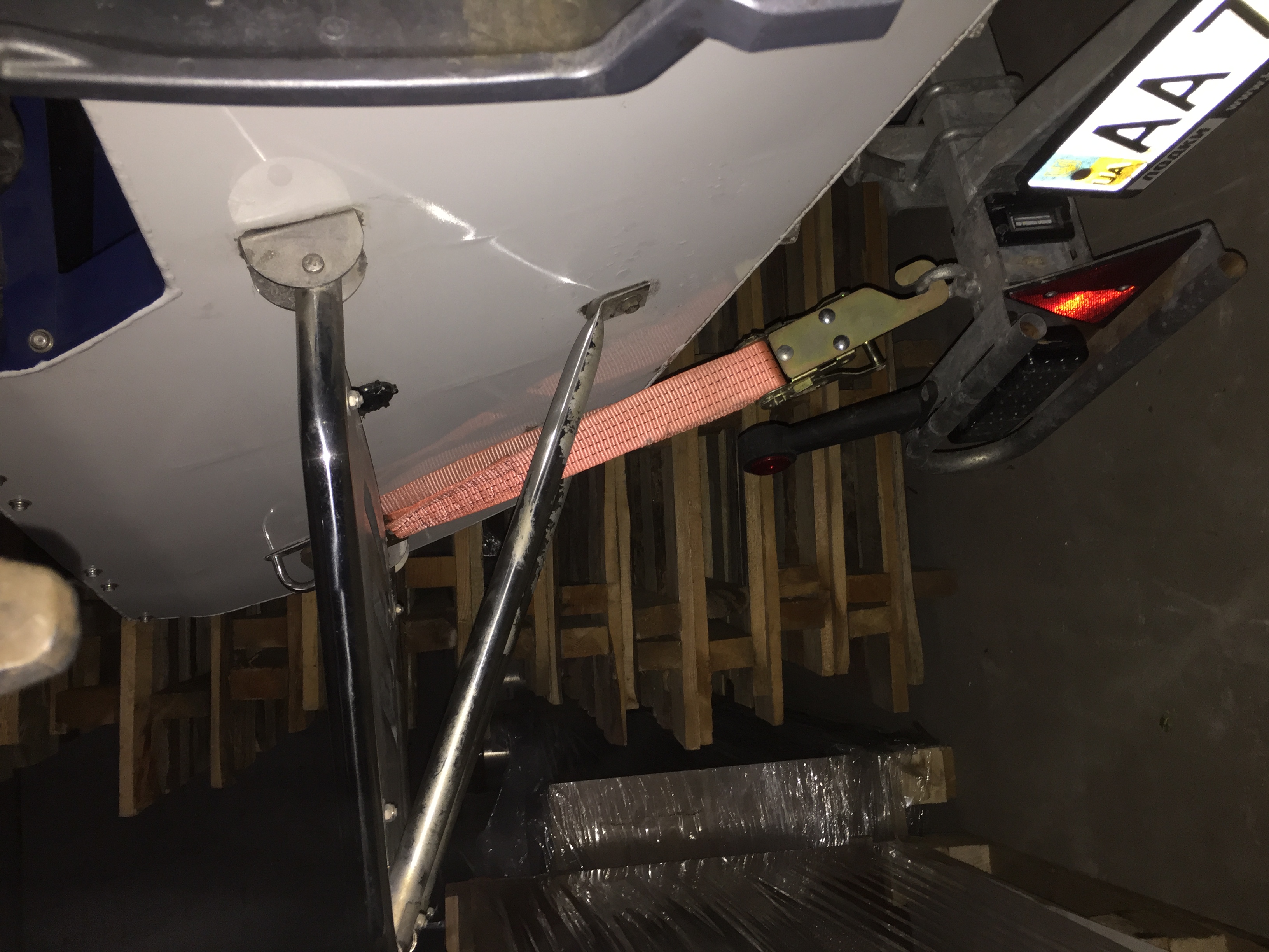

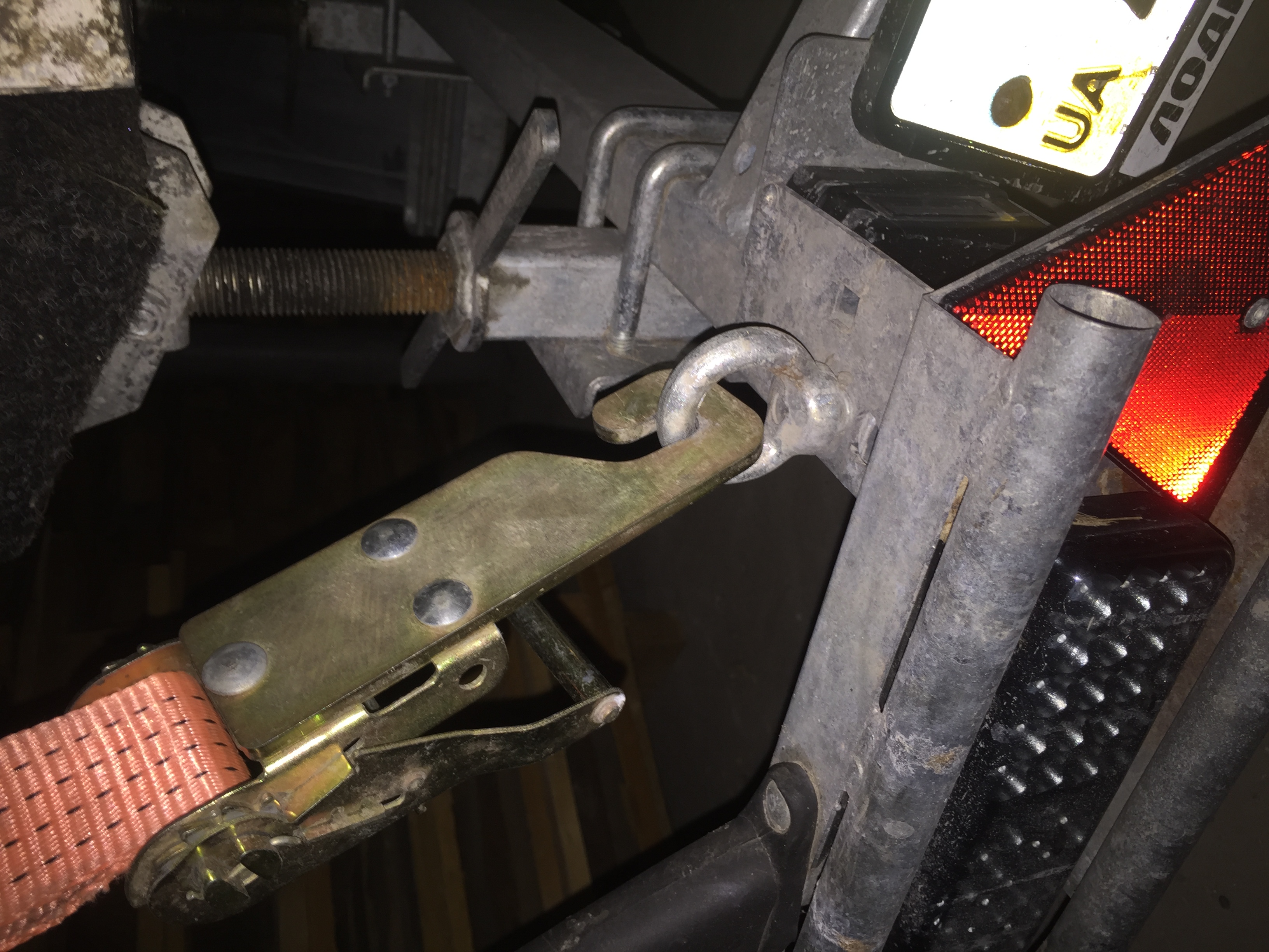

"Все придумано до нас . . . "
Очень давно на прицепах от Ser Buster, которыми комплектуется Finval, используются талрепы!!!
Ну и от стяжек (которые прижимают лодку к лафету) давно уже ушли .... Схожу в гараж сфотографирую решение этой проблемы!(5 мин.)

Бля.....фото не перевернул. но смысл я думаю понятен . . .

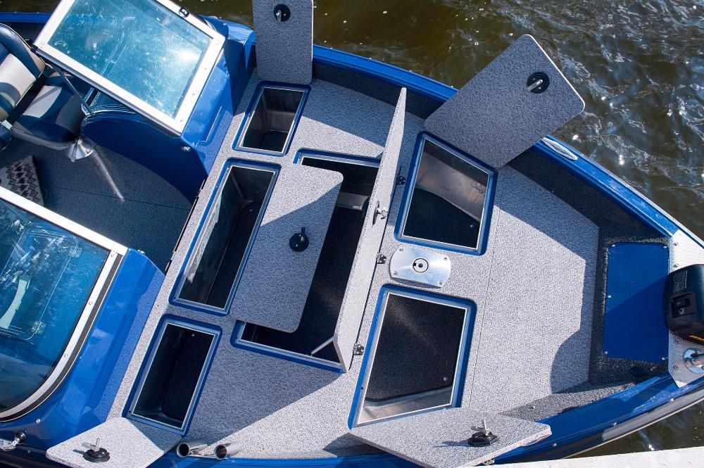

Ну второе и третье отпадает само собой, т.к. "у дураков мысли сходятся" и вопрос я так считаю, что закрыт, ну а по поводу специального места для запасного винта ...... это уже перегиб!ИМХО. В Финике как ни у кого много рундуков, в каком приглянулось в том и держи...дело религии. Знаю "колег" по три винта с собой возят....

Я против жесткого крепления имеется ввиду посредством одного металла. Так как синтетическая стропа несколько демпфирует динамические рывковые нагрузки. А через металл будет нагружено самое слабое место и оно будет страдать.

БОНДЫК, Андрей,Финвал очень красивая лодка!Это дело,когда винт и инструмент "болтаются" в рундуке?Винт и инструмент должны КРЕПИТСЯ!

-Mobil-, Алексей,про какое "слабое место" разговор?Если лодка жестко закреплена,то все нагрузки через прицеп и не более,а вот на стропах выходит удар.Строп ослаб и лодка ВСЕЙ массой "ударяет" по стропу.Рывком!
