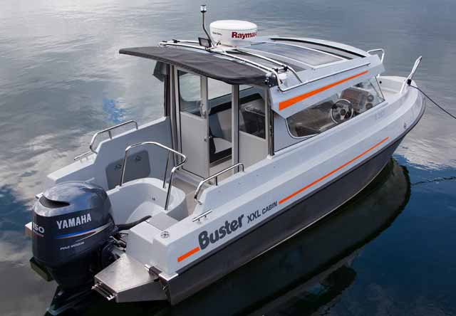

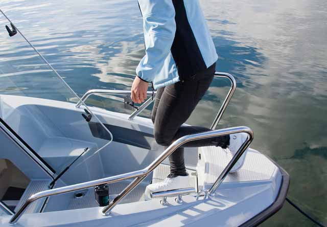

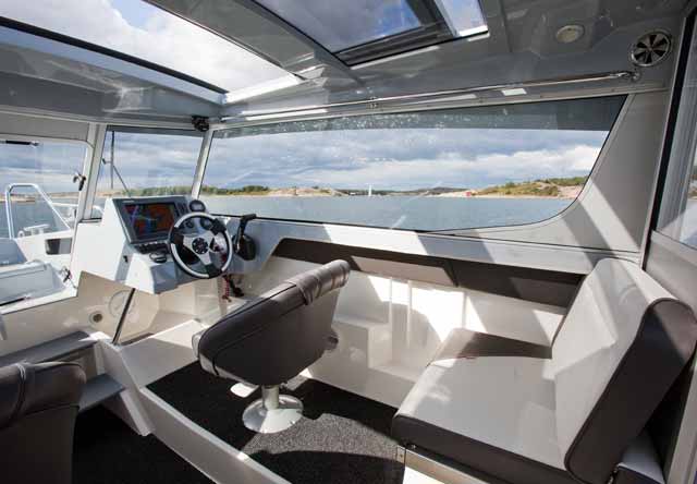

Выскажу сугубо свое мнение, каютник в таком размере это как кухни в хрущевках одно название, но они типа есть. История моего товарища, мечтавшего о каютнике, началась с покупки лодки Sunbird с каютой, а через два года мучений, закончилась продажей. Почему? Потому, что выход на нос крайне затруднен и опасен, не раз подскользывались и летели в низ, в каюте тесновато и в жаркую погоду душновато, хоть и было окно. Зачастую там лежал всякий хлам, матрасы, подсаки, спининги, удочки ...... Порыбачить с носа не реально вообще, причаливался он в основном задом, чтобы хоть как-то нормально можно было зайти-выйти.
Поэтому я за хардтоп с выходом на нос и открытой задней частью. Вот как-то так как у ххл ... но мне не понятно где там спальные места ... да и длина у него 6.6 а ширина 2.4
Назва:  1291387420_buster-xxl-cabin-07o.jpg

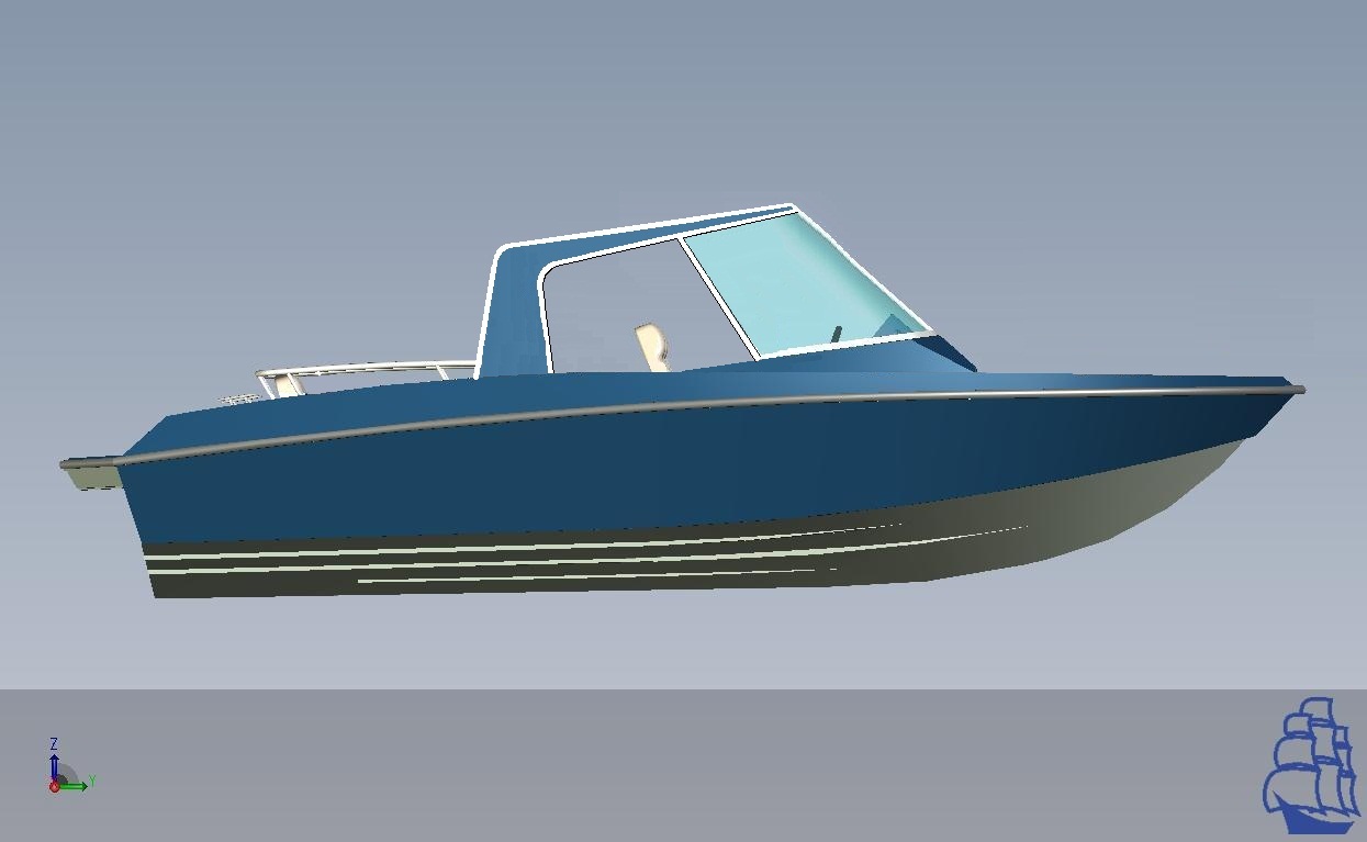

Как то подумывал на Крым-3 сделать хардтоп, но размерчик всетаки маловат. А может вариант по типу автомобильной тарги. Опускающиеся боковые стекла, сдвижная крыша по типу шкафа купе, хоч спереди две половинки шоч сзади, ну и выдвижная с пола шторка .....
