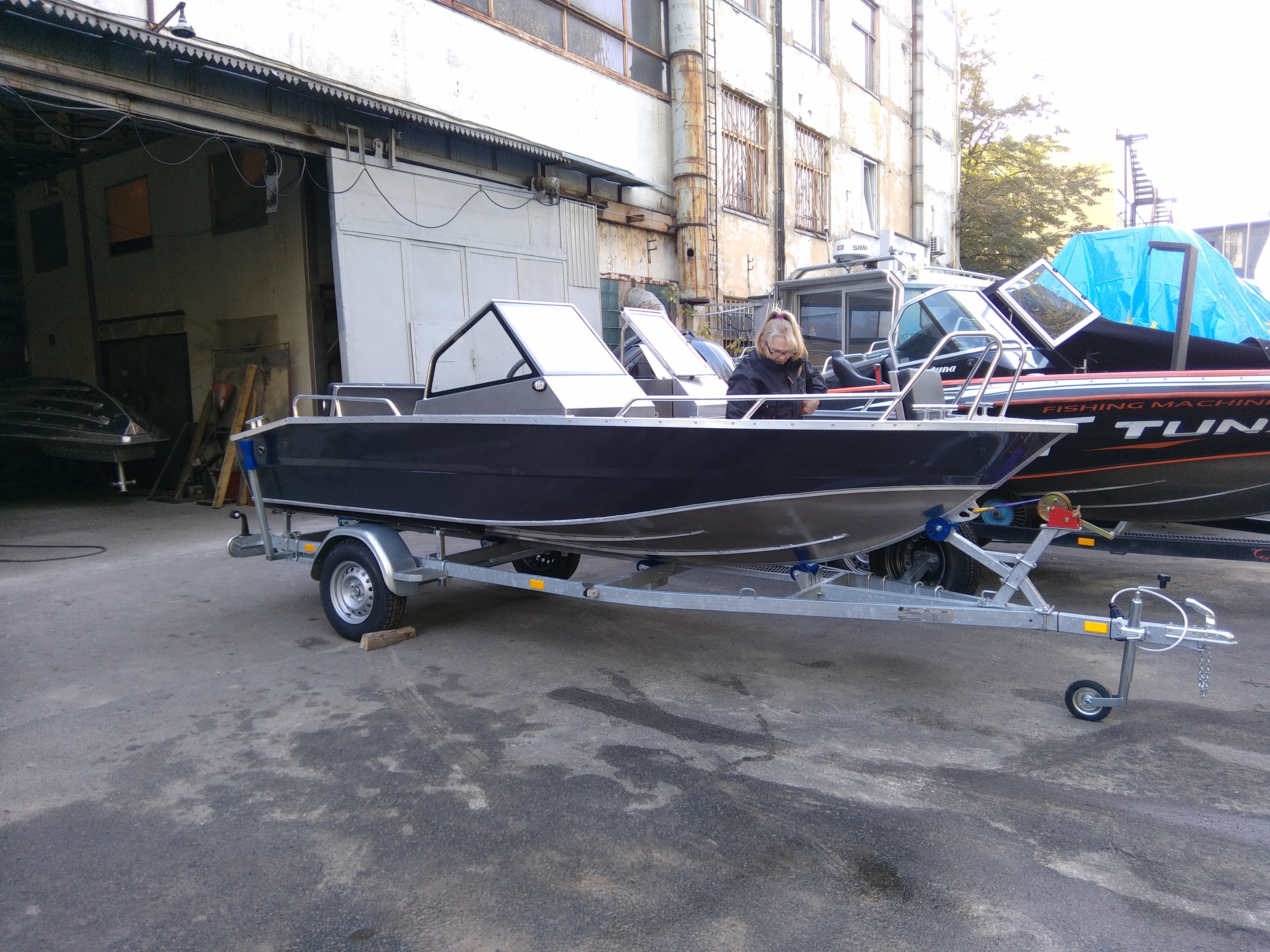

Лодка должна лежать на ложементах, но при этом касаться килем роликов. Касаться, но не лежать в полном смысле этого слова.
Когда лодка начинает смещаться в воду, то благодаря переменной килеватости, она начнет опираться на ролики и будет лёгкий спуск.
На фото прицеп отрегулирован именно так.
Но ещё есть один важный момент. Перед носовым упором, лодка должна лежать на ролике полноценно, это избавит Вас от стуков во время езды с лодкой. Прицеп под нагрузкой деформируется и если лодка будет лежать на ложементах и носовом упоре, то стуки об него неизбежны.
