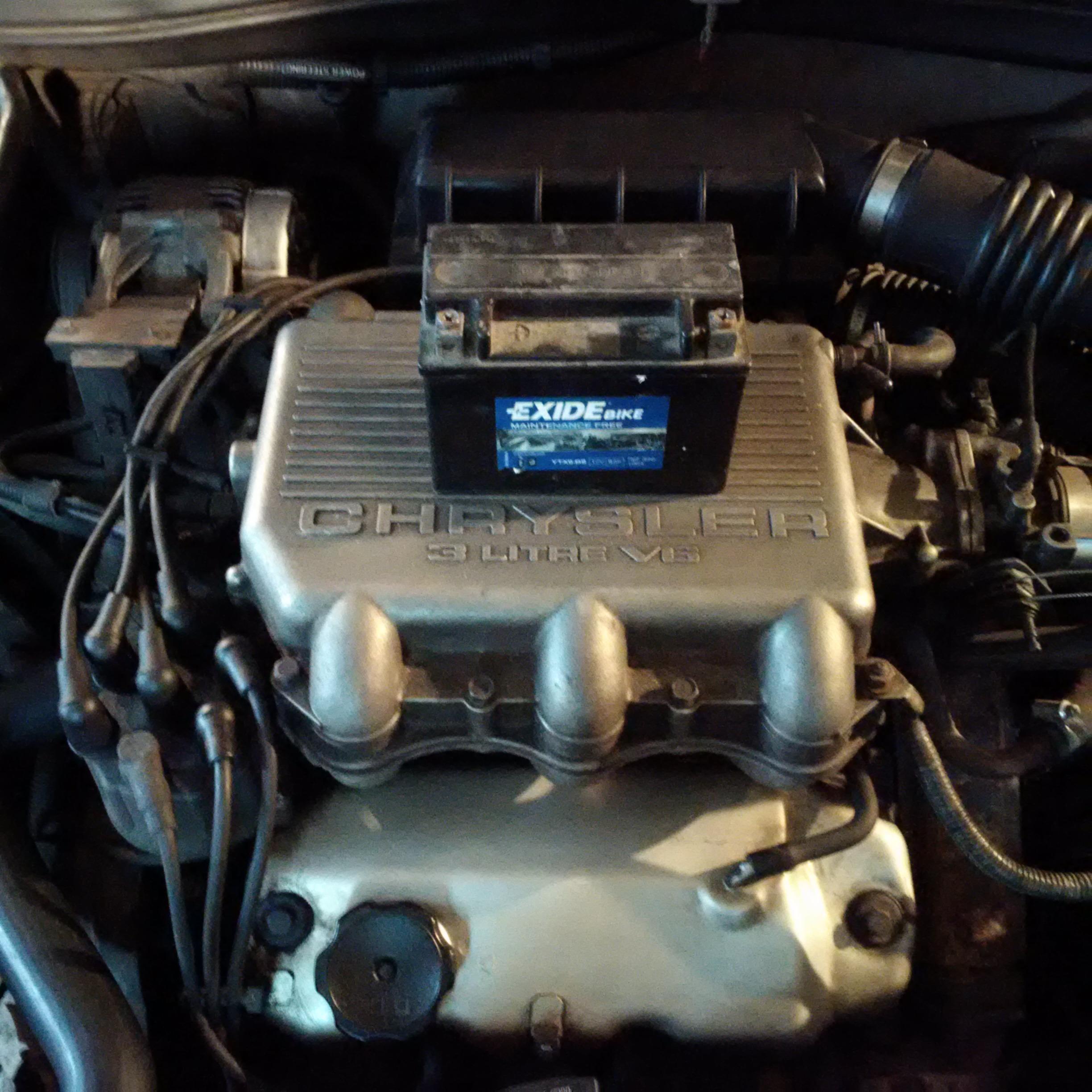

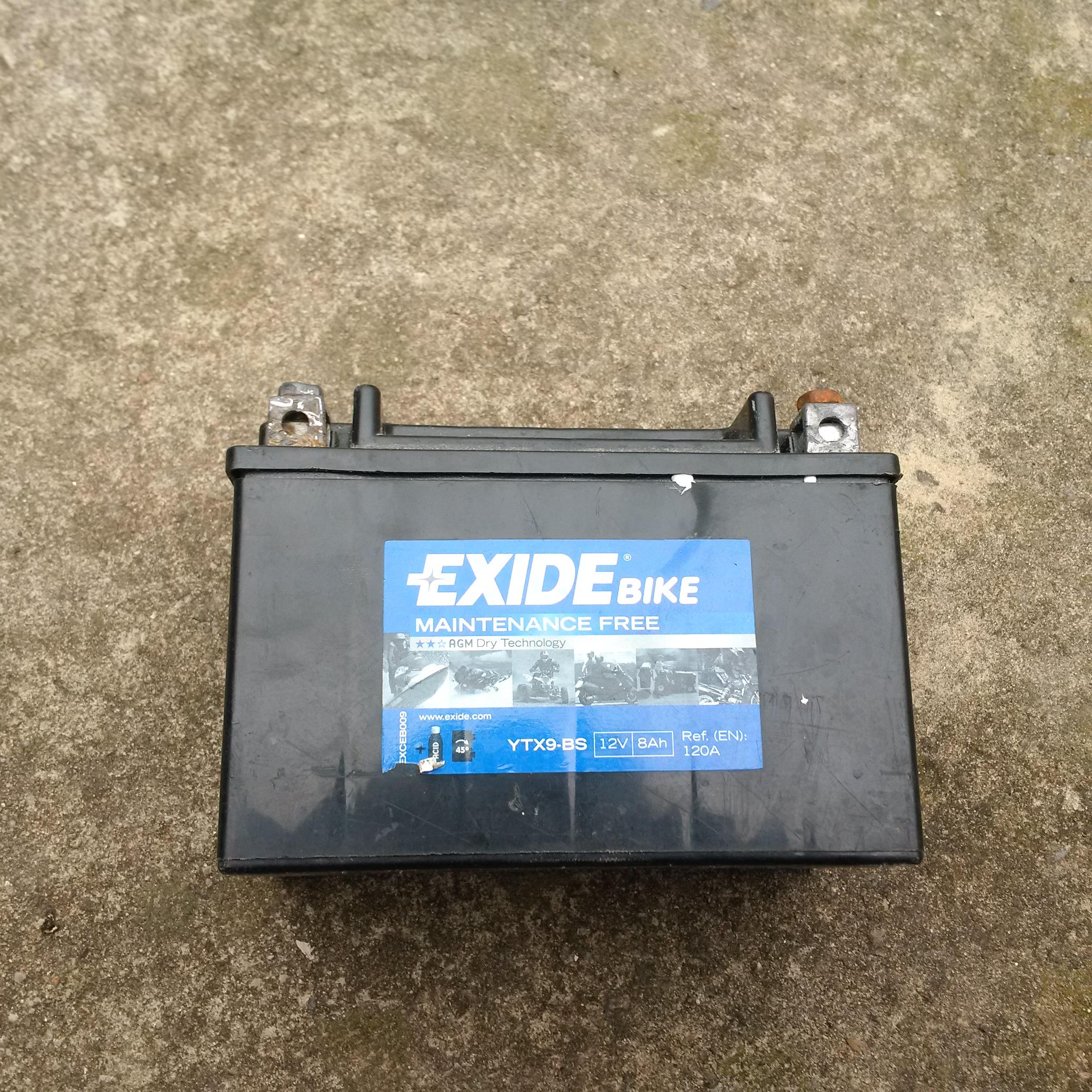

Ни на что не претендую, но заводил 1.4, 3.0, 3.8 просто мотоаккумулятором и "крокодилами". Вес 2 кг, размер как у устройства на видео, емкость 8 а/ч. В чем смысл именно бустера?
Аккумулятор 12В 8Ач стоит в районе 700 грн.
Еще провода сделать надо. Длинные не подойдут.
Ну и зарядка к аккумулятору нужна.
Вот в этом и вижу смысл бустера.
