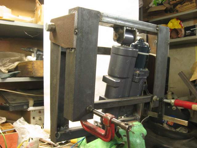

Denis_gl Так разве не вариант нш и шуруповерт? дешево и сердито. Рамка такая?
Назва:  5.jpg
Переглядів: 277
Розмір:  37,3 КБ

Типово Re: из актуатора электротрим?
Я не пойму как их красиво/герметично совместить...
Я хочу так как на видео приложенное тобой сообщением выше. Можно вывести в рецесс, но герметичность актуальна!
Допис від neo160889 Переглянути допис
На видео НШ-10 я планирую в рундуке заднем.
А электродвигатель?
Да, рамка такого типа.
Так на фото видно, обычный шуруповерт, на обратку эл.клапан, бачок на лва уровня масла и все от кнопки стеклоподъёмника.
