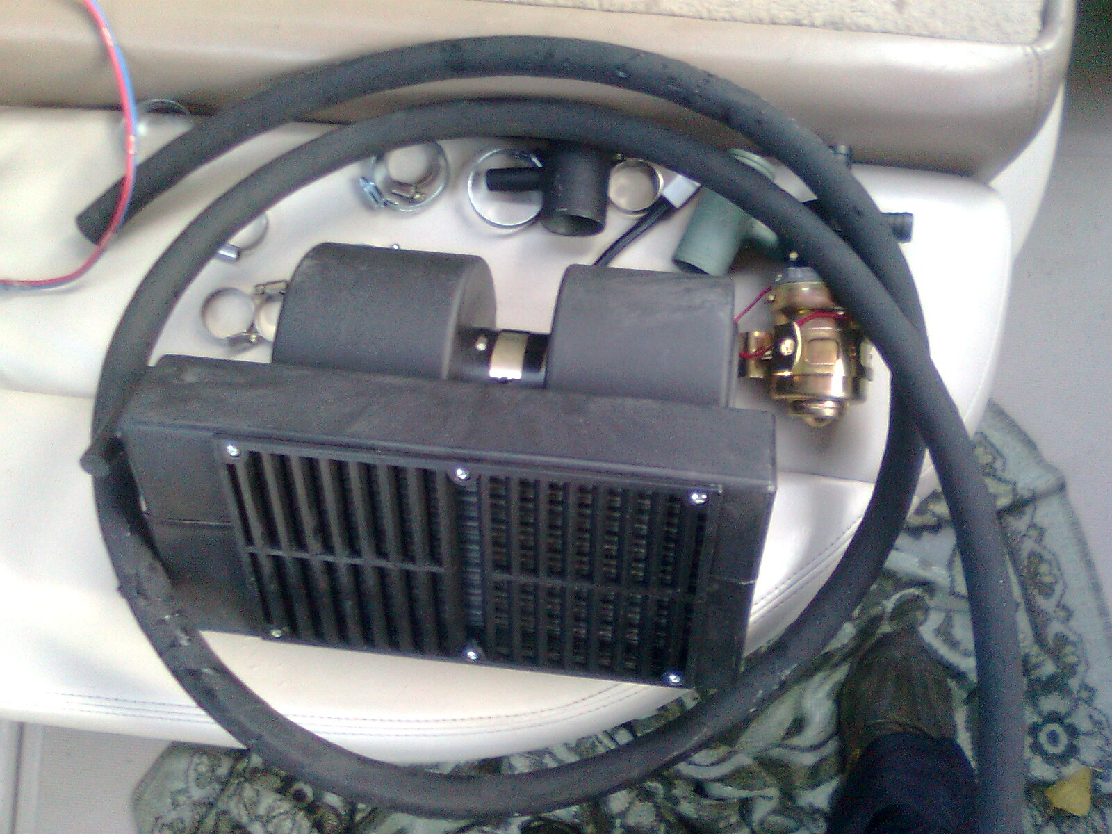

Типово печка и меркрузер 5.0 одноконтурный
Зябко стало...

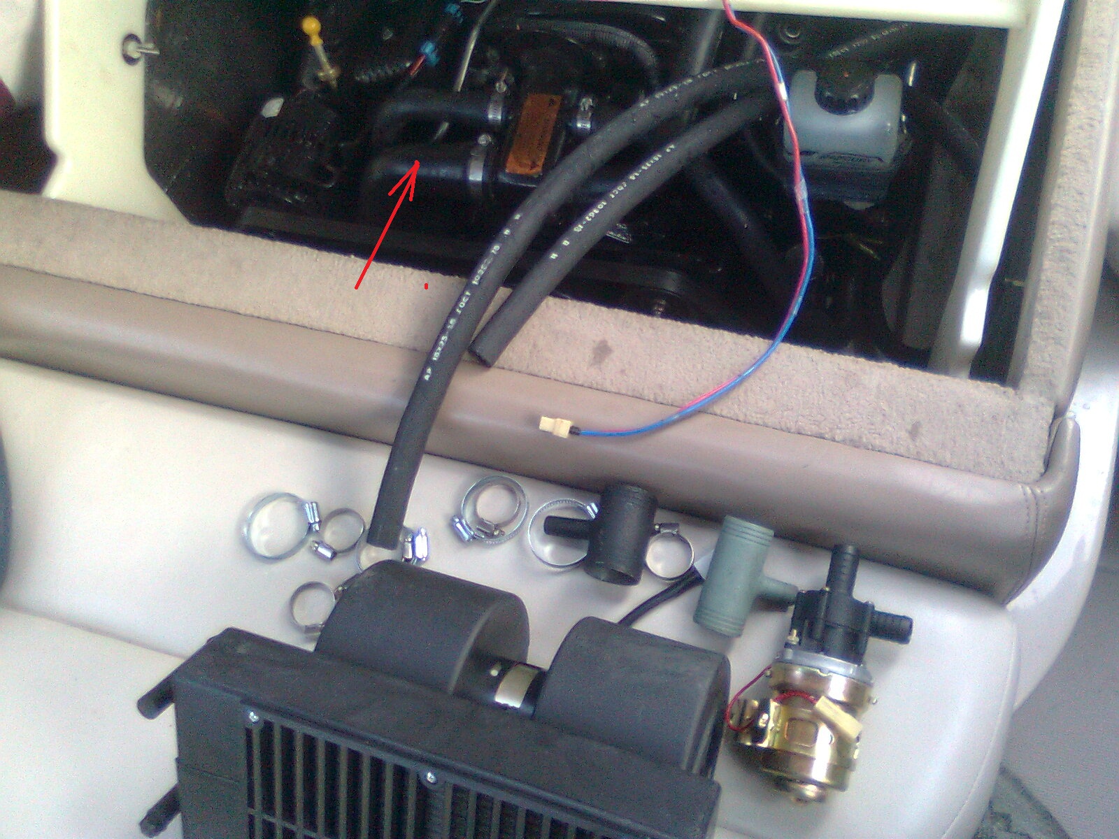

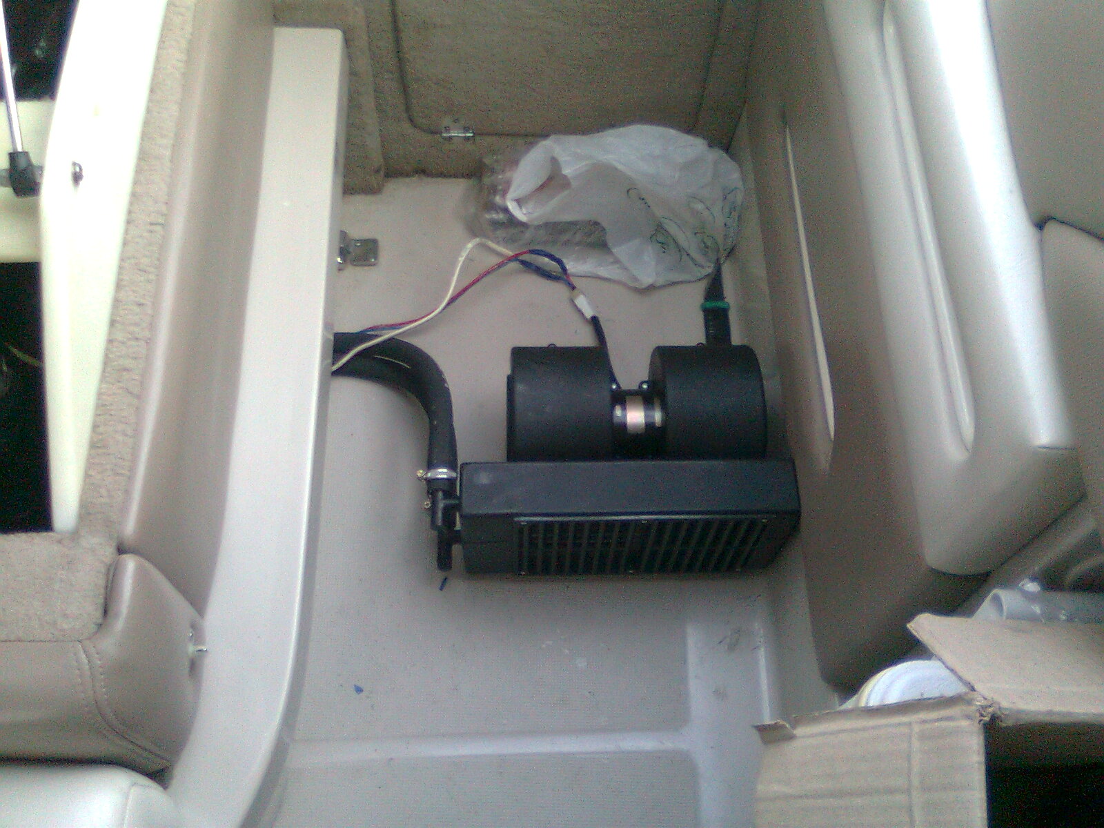

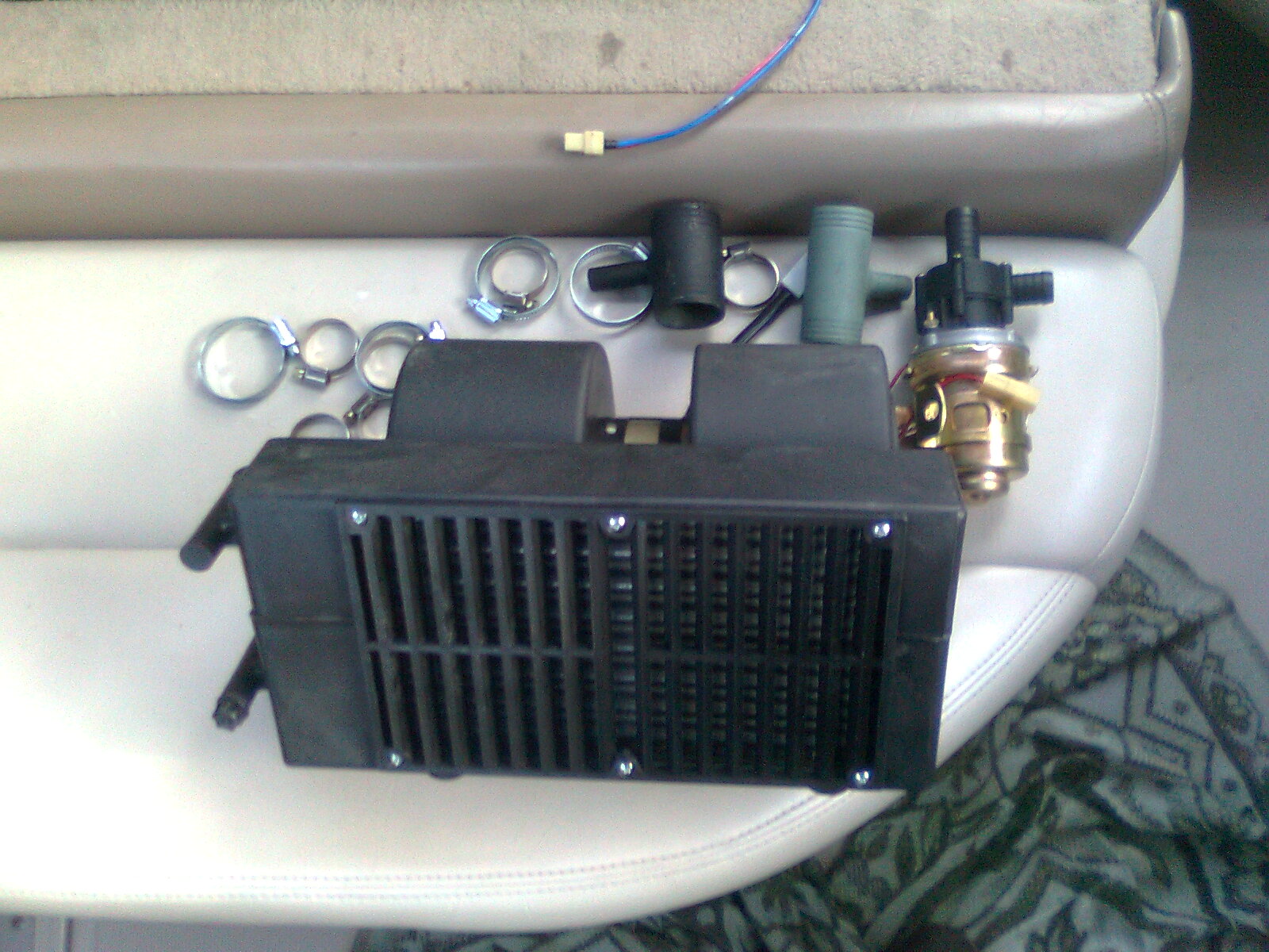

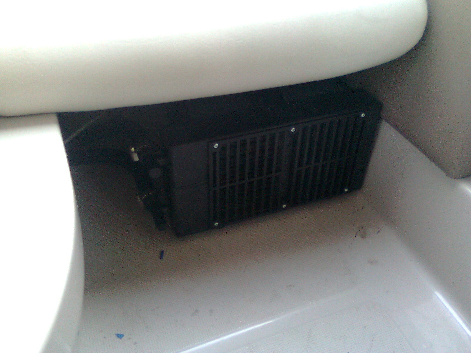

Выкладываю проверенную схему подключения и компоненты для отопления
обитаемого пространства катера.
Итак имеем мотор 5.0 меркрузер(5.7 та же байда, на 3.0 проще и эффективнее,
если кому будет интересно выложу родные точки подключения).
Материалы-
1. собственно отопитель, печка салона пассажиров автомобиля богдан-газель
естесственно берем на 12 вольт. 800-00грн.
2. Насос печки газель 16мм 200-00грн.
3. назовем это "четверник", вход и выход 45мм, к нему привариваем ответвление
на отопитель - два рядом стоящие отвода на 16мм. 50-00грн.
4. шлангер отечественный 16мм на длинну установки отопителя (нам потребовалось
2.5м.п.) 30-00грн. м.п.
5. хомуты считаем сами.
6. проводка у нас была проложена и даже кнопочка ).
А теперь секреты-
а. насос подкачки должен быть установлен ниже помпы мотора.
б. патрубки отбора жидкости на отопитель должны смотреть вниз(красной стрелкой показан
патрубок для врезки)
в. прокачиваем системму отопления на 2000-3000 оборотах
г. снимаем тулуп, радуемся наступившему потеплению.

Есть у вебасто российский аналог Теплостаровский Бинар5, у него на прокачку тоже стоит/стояла газелевская помпа. Год-два и она текла, народ старался сразу менять на Бош. Вроеде как и производител сразу начал с Бошевской выпускать

Да, газелевская помпа гоуно редкое, но в системе охлаждения меркрузера практически нет давления. Единственное это то, что через помпу идет забортная вода а не антифриз, ее хватает на 2-3сезона потом клинит.

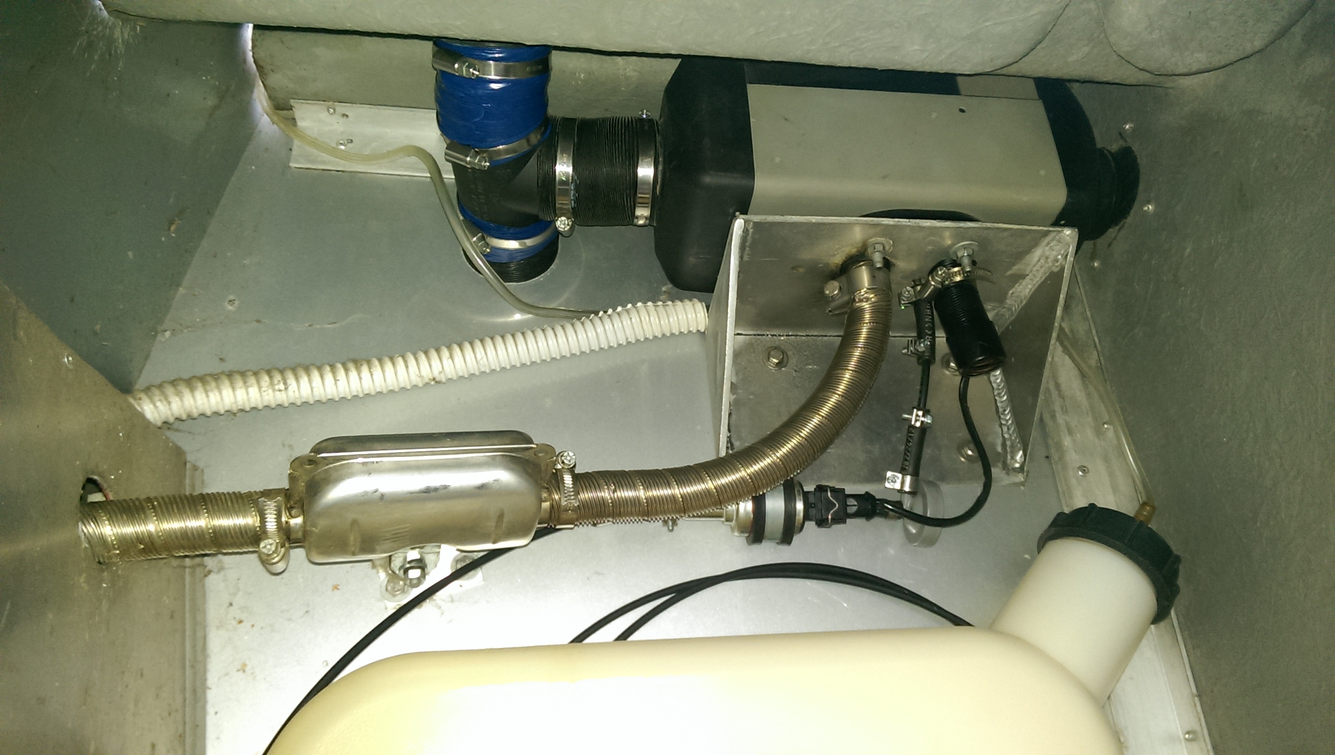

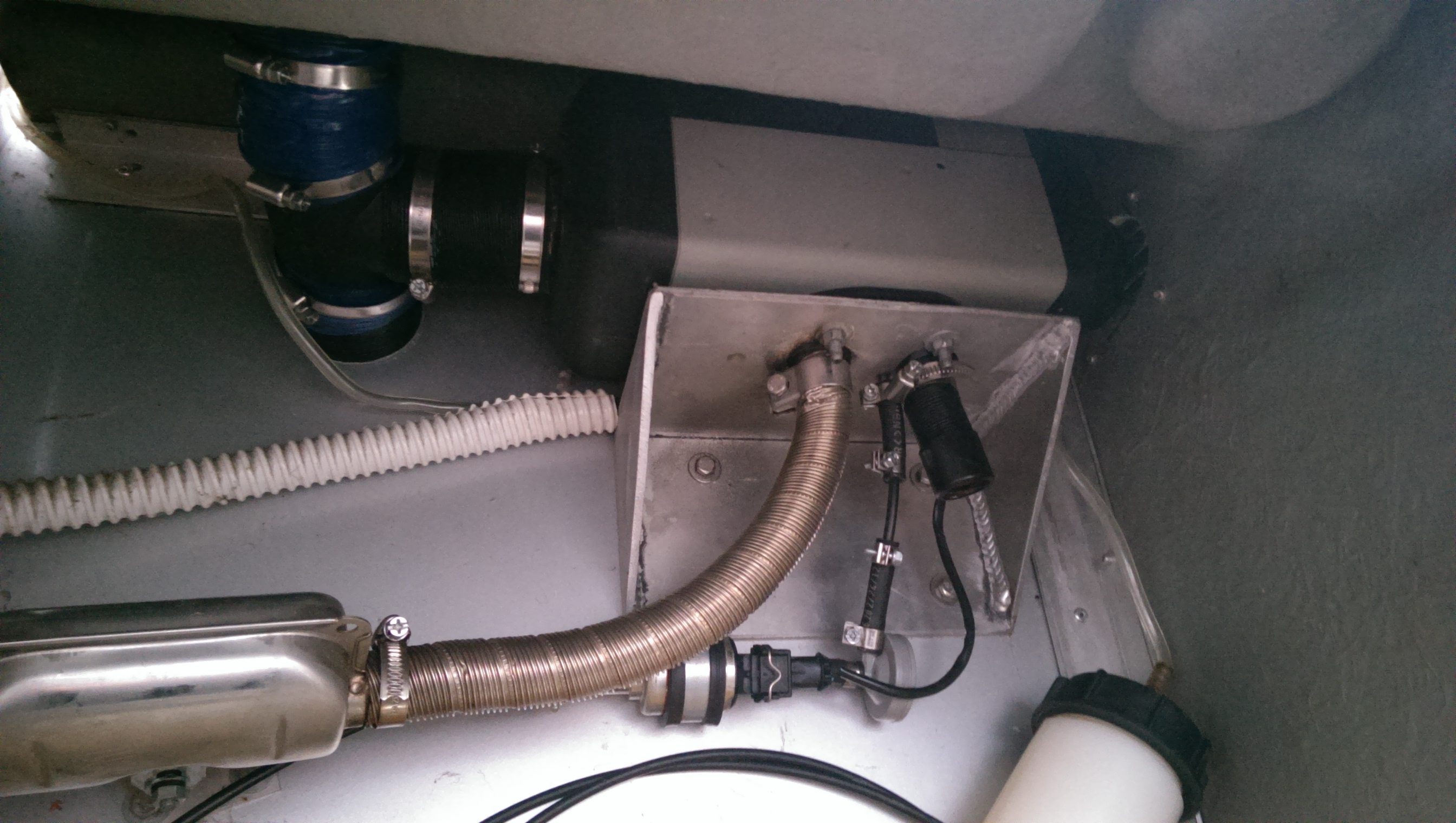

Вроде решил! Буду брать Webasto diesel и ставить в лодку! Видел как стоит в катере!!! Очень понравилось! И воздух 95℃ выдает!!! И очень тепло в любую погоду!!!! Даже при открытом тенте в ветренную погоду думаю нормально будет - в смысле руки и ноги в тепле будут!
