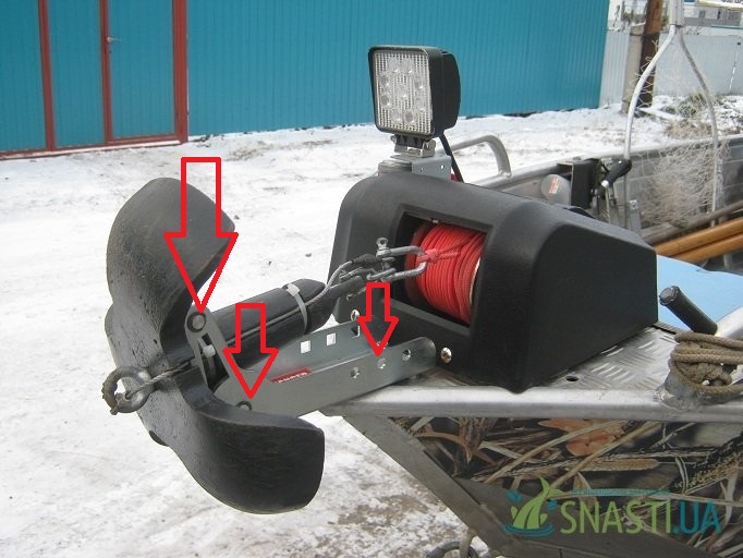

кстати, у меня почему то якорный клюз на стронгере ооочень окислился. лебёдку брал прошлым летом. раз 7-10 покатался на катере (р. Южный Буг, вода пресная) ипоставил в гараж катер, предварительно помыв всё. стоял открытый, гараж с нормальной вентиляцией. неделю назад выкатил катер и немного охренел в каком состоянии клюз, стопорные кольца на нём, лебёдке и якоре

Допис від Кураж Переглянути допис
состоянии клюз, стопорные кольца на нём..
какие кольца? вы роульсом не попутали? вдшкой хотя бы перед зимовкой пшикните.
Старий 20.04.2020, 20:38   #814 (permalink)
Псевдо: Кураж
Звідки Ви: Николаев
Карапь: был Амур+Selva 100 л.с. сейчас Campion Chase+ Evinrude e-tec200 H.O.
Дописи: 81
Сказал(а) спасибо: 7
Поблагодарили 102 раз(а) в 28 сообщениях
Типово Re: Якорные лебёдки STRONGER — STEEL HANDS
кольца Зейгера, если Вам так понятнее. отметил стрелками на фото + в месте соединения якоря с утяжелителем стопрный палец фиксируется кольцами Зейгера.
Зачем вэдэшкой пшикать? Мля, оцинковка как-никак! У нас в гаражах "дядя Вася" лучше метал цинкует, чем на этих лебёдках

Да у меня после установки эти кольца через две недели оранжевые стали.производитель экономит на нерже ,а вид из-за этих ржавых колец сразу плохой
кольца Зейгера, если Вам так понятнее...
я так и понял. не понял каким боком там клюз.
эти кольца у них всегда ржавели. либо менять либо бороться.

Допис від Lomakin Переглянути допис
.... либо менять либо бороться.
Бороться никак не получится. имхо
Или сдаваться или менять на н.ж.По другому никак
писец, цена в 2 раза больше трака, а жлобятся на куске нержавейки
я же написал что сам клюз окислился, хотя он оцинкованный и кольца поржавели. попытки придать клюзу первозданный вид (моющие средства, химия, преобразователь ржавчины разведённый с водой) не увенчались успехом. внешний вид уже говно

оцинковать локально самолично и забить
вот нехитрый и доступный метод проверенный годами
п.с. Только после обработки надо промыть раствором пищевой соды что бы смыть остатки кислоты...или вымыть с мылом...щелочь кислоту тоже погасит
