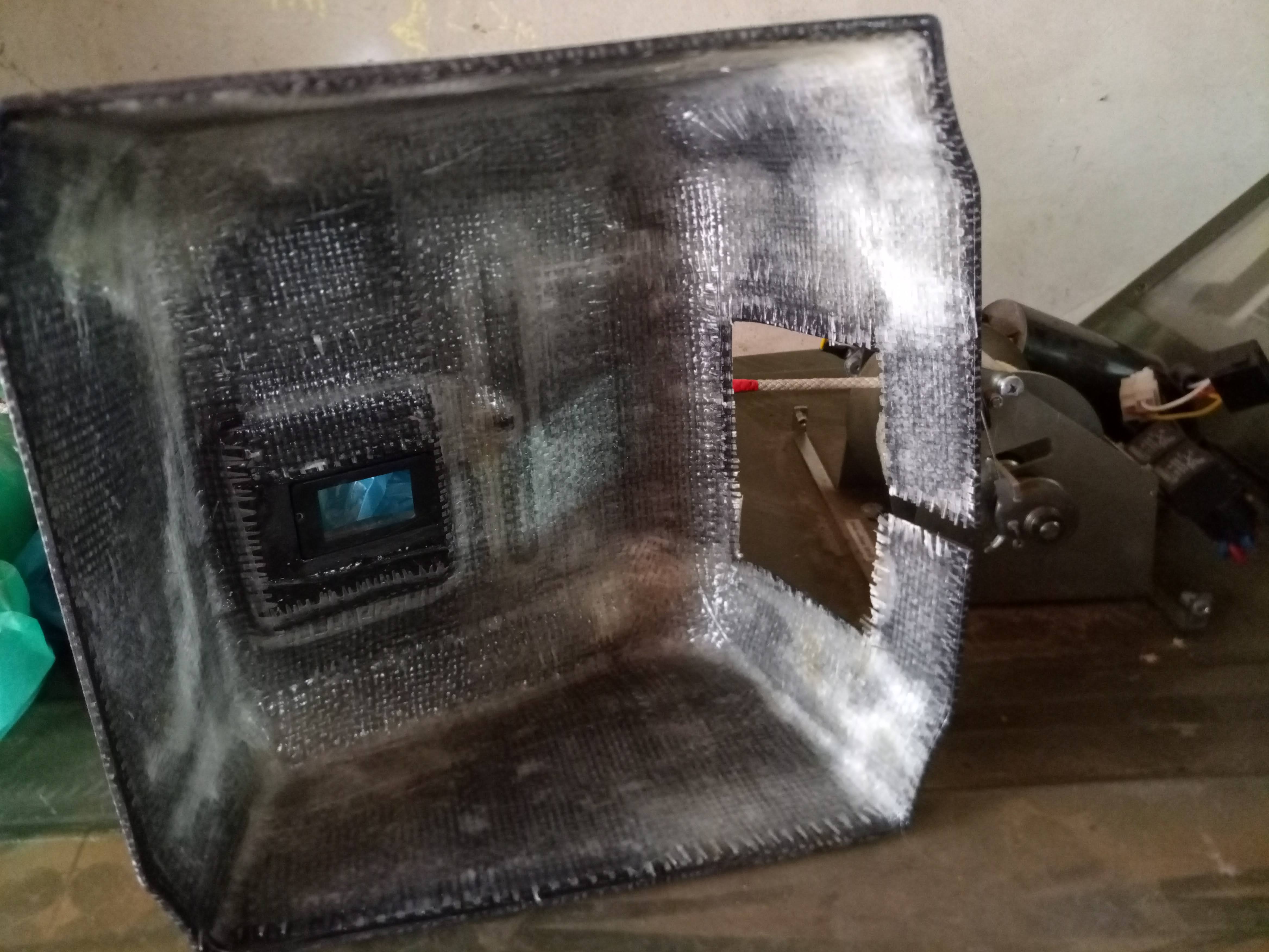

Якорные лебёдки STRONGER — STEEL HANDS план Б
Продали модель ПРО в коробке от младшей модели....из коробки выпирал, ибо больше чем коробка-----упакована была как матрешка в еще одну коробку-------и при вскрытии в гараже обнаружил три трещины на крышке. Созванивался, говорил серийный номер-----обещали сменить на более новую модель. На моем ПРО крышка первых тонких партий вся в трещинах!!!!
Долго после покупки созванивался с гарантийщиками. В Киеве адрес на Артема с их сайта Стронжер. Приперся среди зимы с треснувшей крышкой,....звоню....а с трубки грят...мы на левом берегу, промка Харьковского. Не поехал в тот день.......
Потом на выставке на стенде весной перещупал все модели,....там крышки лебедок крепкие как колпаки пятнашек!!!!! 4-5мм пластика а не как на моем ПРО 1.5-2.5 фольга с под карбон пленочкой.
В Итоге на неделе подняли трубку в Днепре и перезвонив в Киев сказали что не ведают о моей проблеме ни они не Киев((((
Игнор и мороз!
Печалька(((

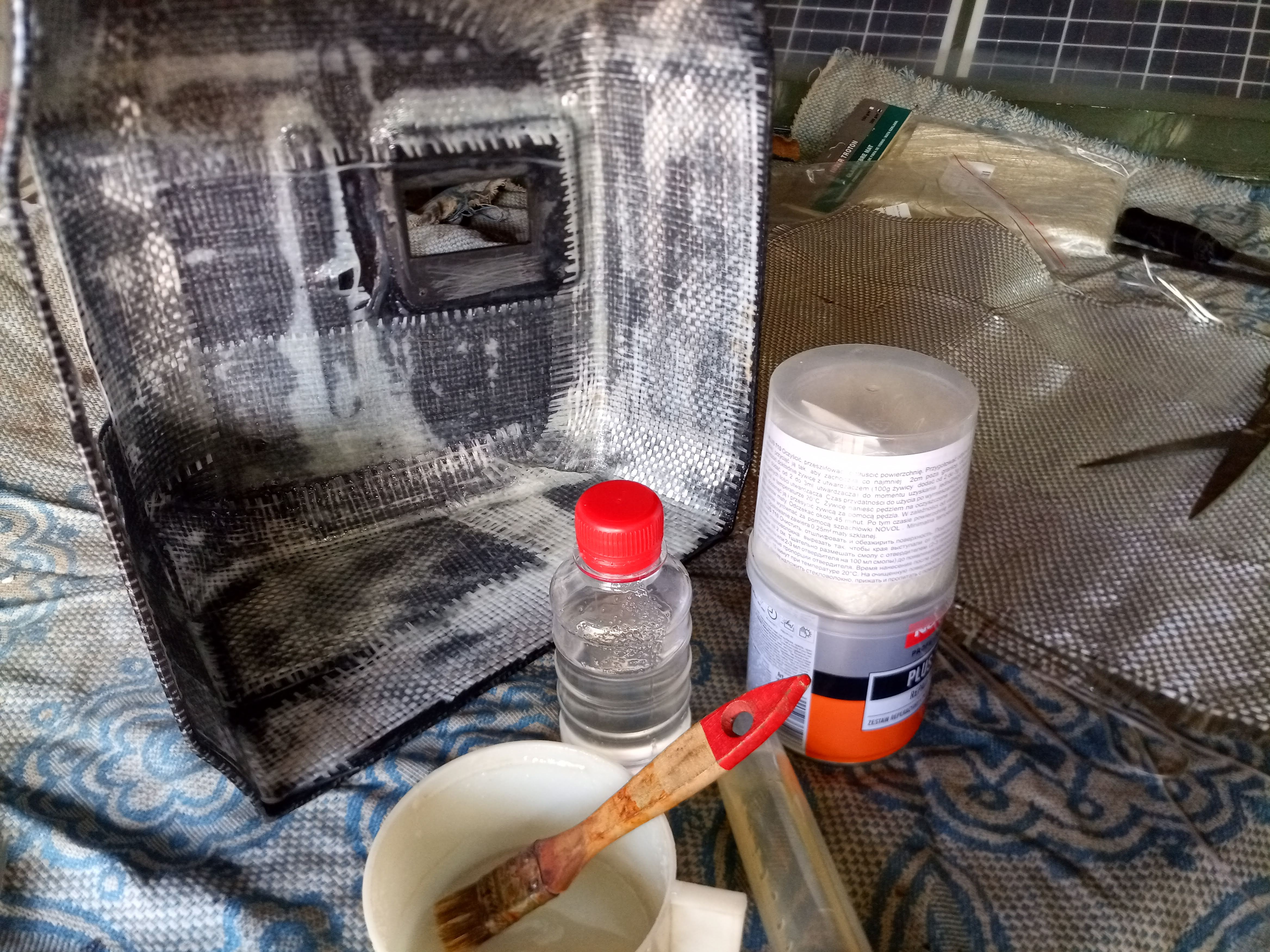

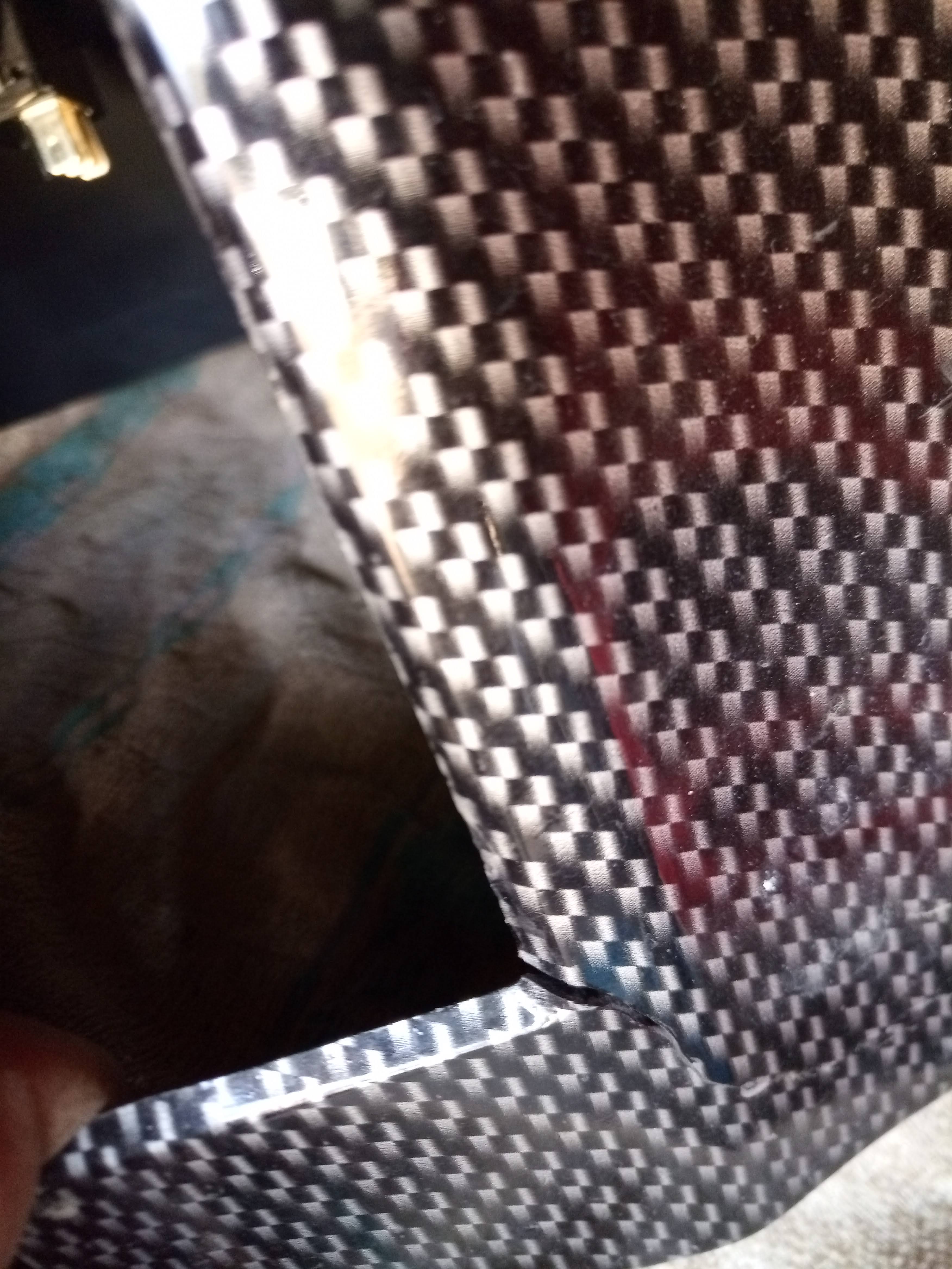

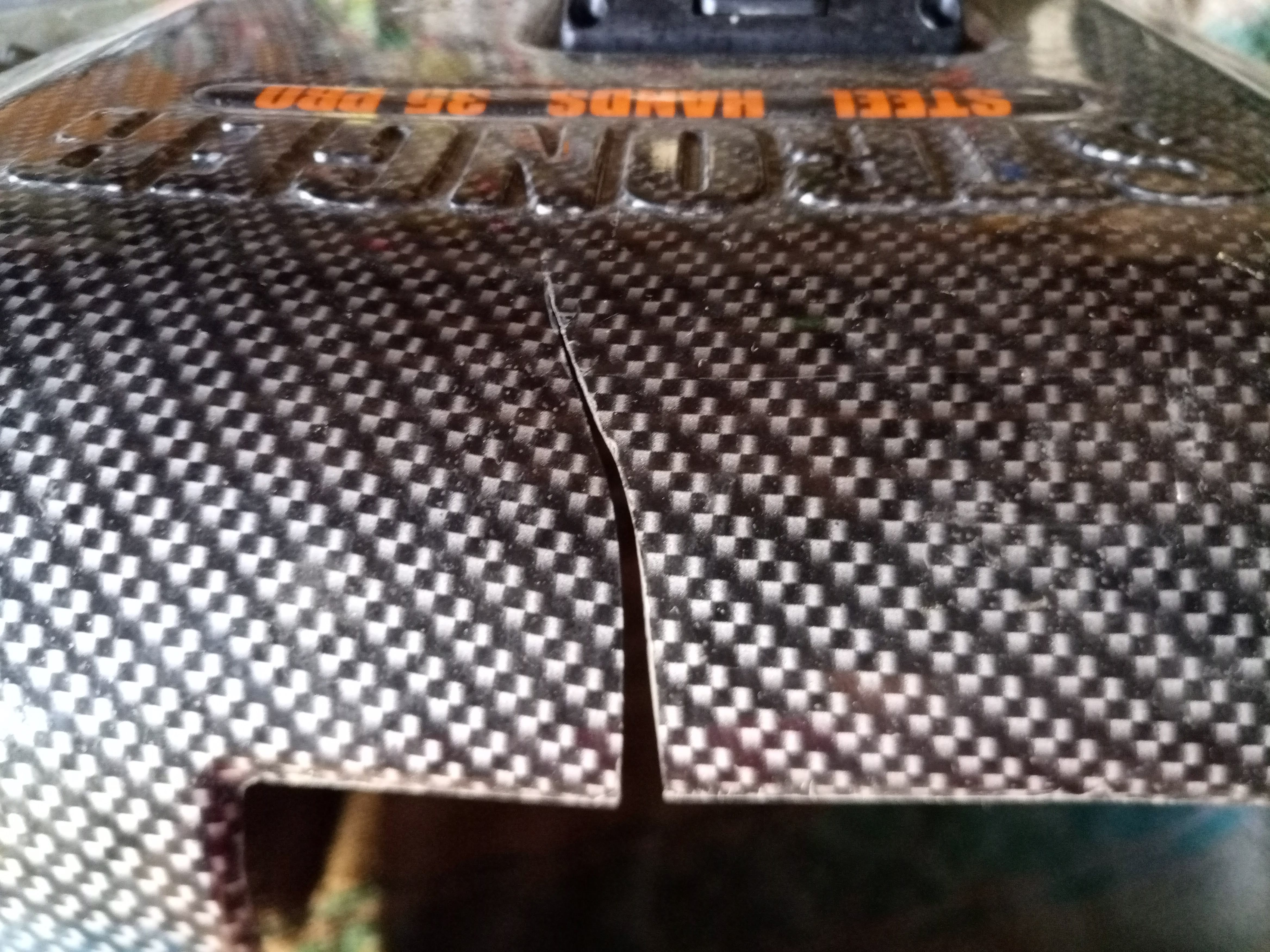

Взялся сегодня и заколхозил в пару слоев......и по одной из трещин оставил распил чтоб снимать крышку не отсоединяя якорный канат для дочтупа и смазки.

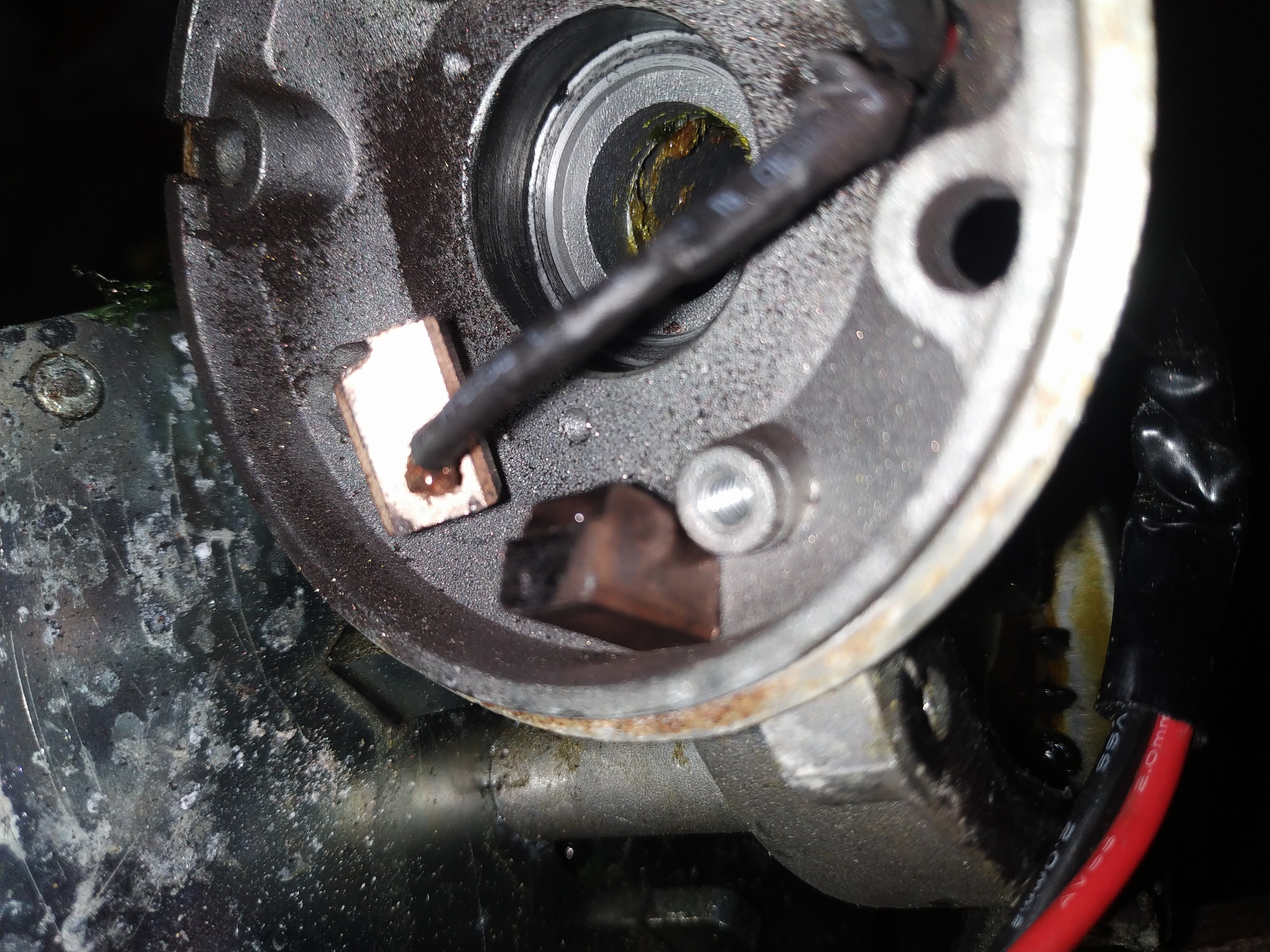

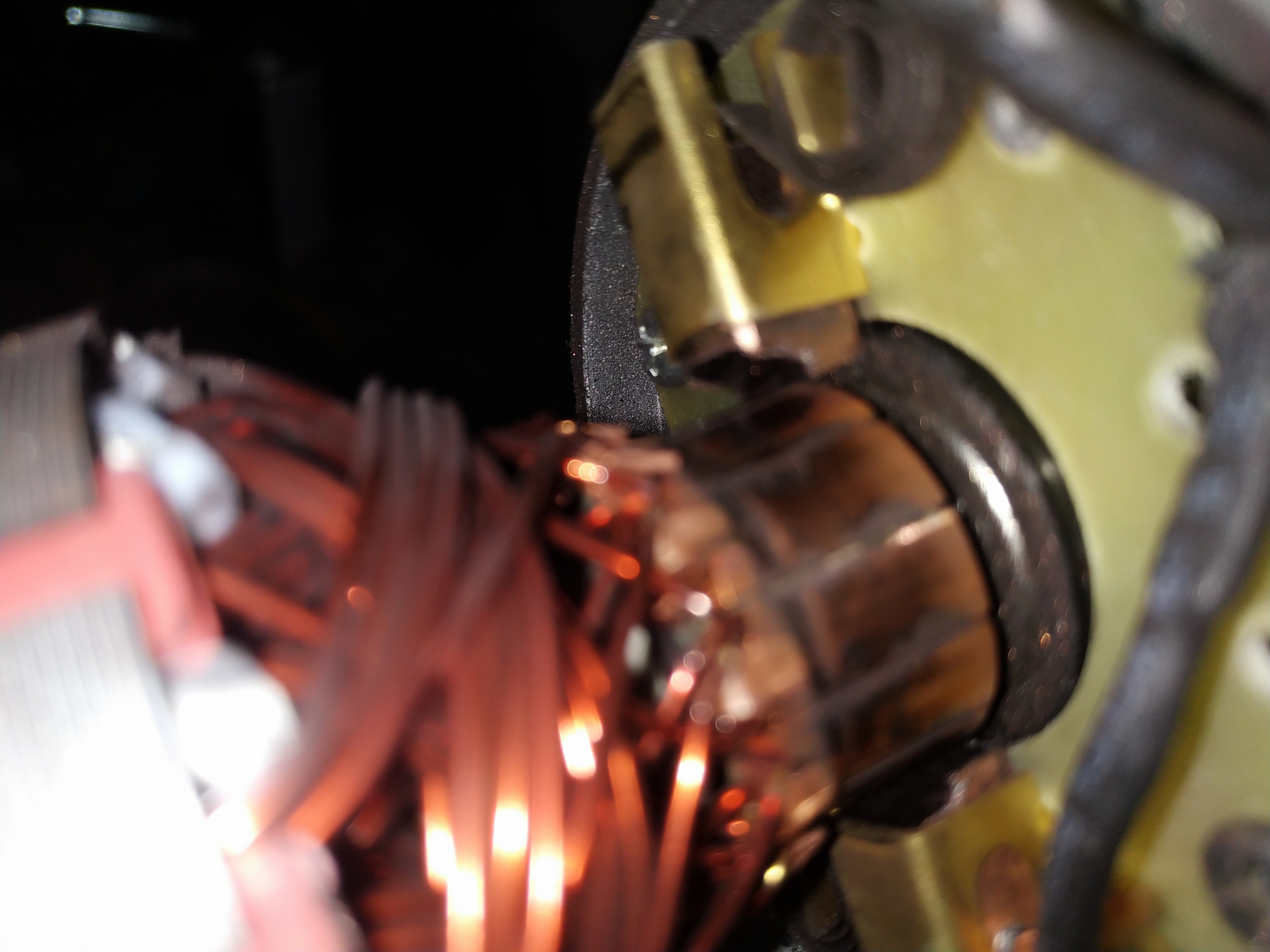

На крайней рыбалке встала мою 35-ка. Просто умерла на сбросе... Сегодня вскрыл ее, и увидел что оборван провод от щётки... И щётки имеют неравномерный износ, со ступенькой. Так же имеется приличный продольный люфт ротора ( не знаю норма или нет, сейчас загружу видео).
Вопрос, от чего подходят щётки или нужно искать оригинальные?

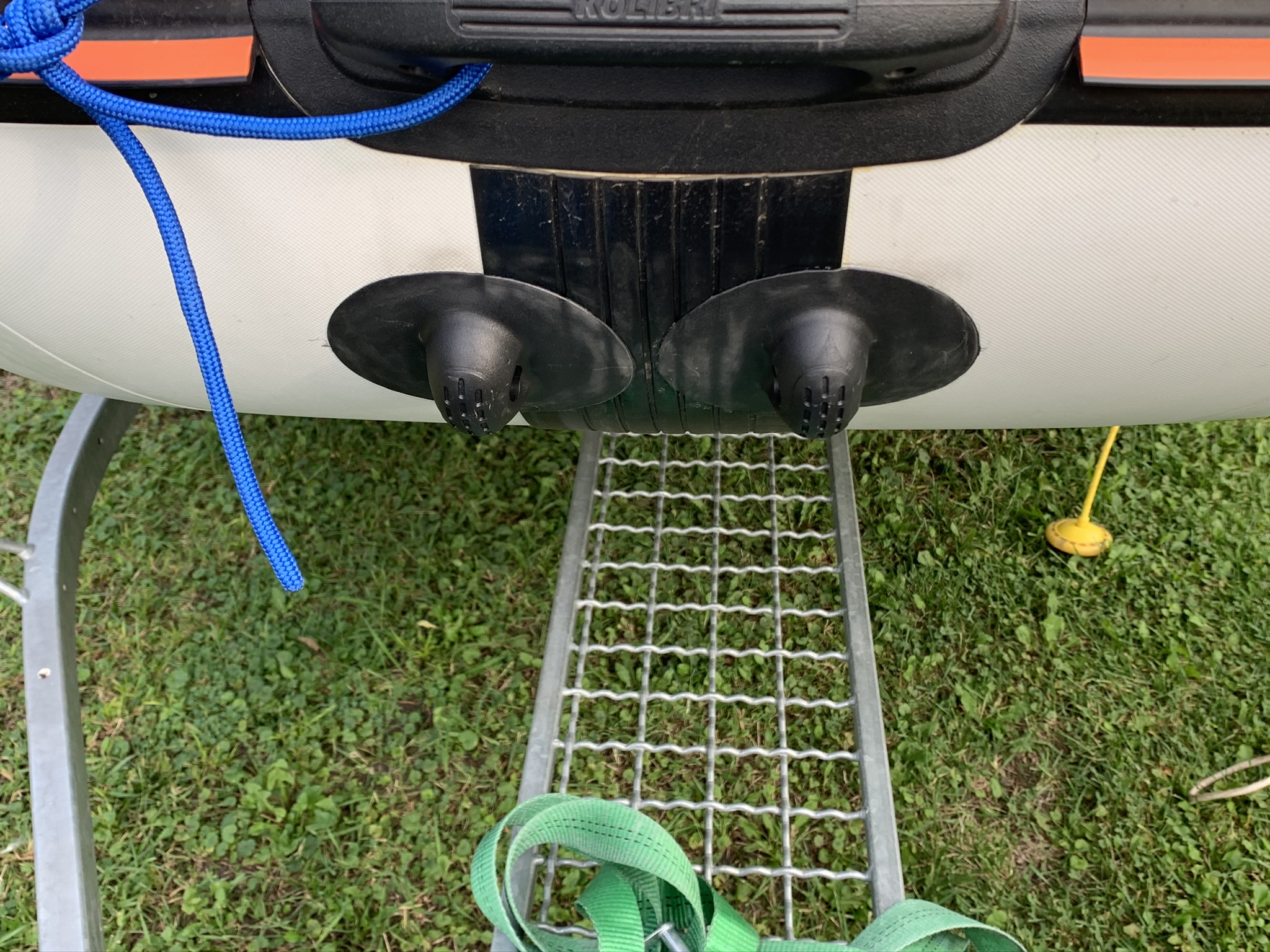

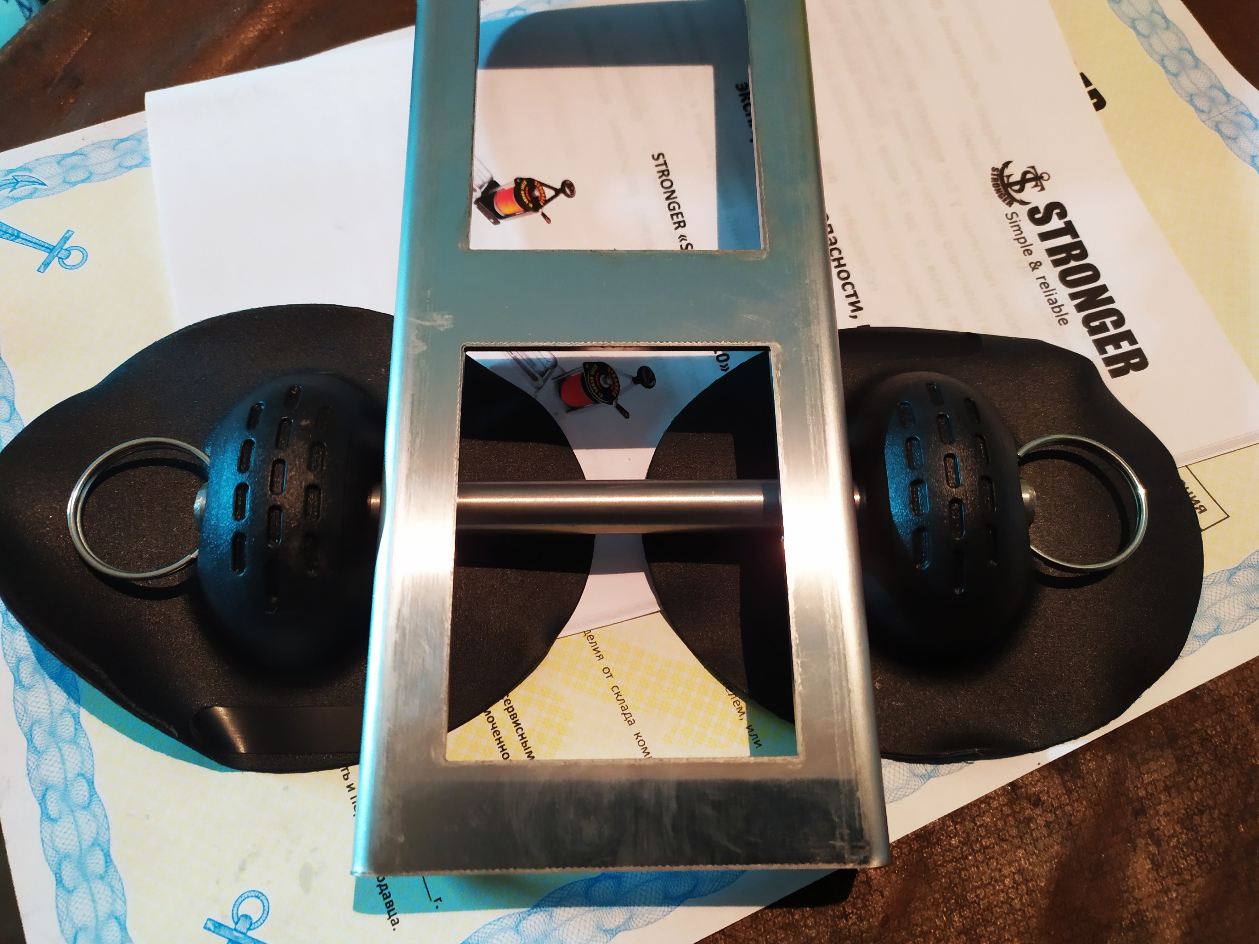

Хочу поделится просто для информации всем, кто будет монтировать лебёдку STRONGER на ПВХ лодку.
Не так давно приобрёл себе на ПВХ Колибри 360 лебёдку STRONGER вместе с их нержавеющим Креплением на ПВХ лодку.
На первый взгляд всё качественно и добротно, но рекомендую обязательно предварительно собрать это Крепление перед приклейкой на лодку.
В комплекте идут 3-и нержавеющих штыря разной длины, самый длинный для верхнего крепления, самый маленький для соединения двух металлических пластин и средний длиной 15см для нижнего крепления.
Вот с этим средним штырём для нижнего крепления есть проблема, он короткий. Мне удалось закрыть это соединение стопорными кольцами приложив изрядное усилие, так, что резиновые опоры-накладки аж вывернуло друг к другу. На лодке, да ещё по холоду, так сделать не получится.
Обратился в сервисную службу, ответ: Вы первый кто обращается. У нас такая длина на всех штырях. Ну если что, подточите накладки...
Посмотрел, "точить" некуда, там и так тонко.
Пошел на рынок, купил нержавеющий прут длиной 16см, цена вопроса 26грн...
Всё бы ничего, просто "за державу обидно", вроде как Крепление стоит 1500грн, а "колхозить" надо...
Так что, кто думает покупать Крепление STRONGER на ПВХ лодку, будьте готовы искать пруток ф10мм длиной 16см.

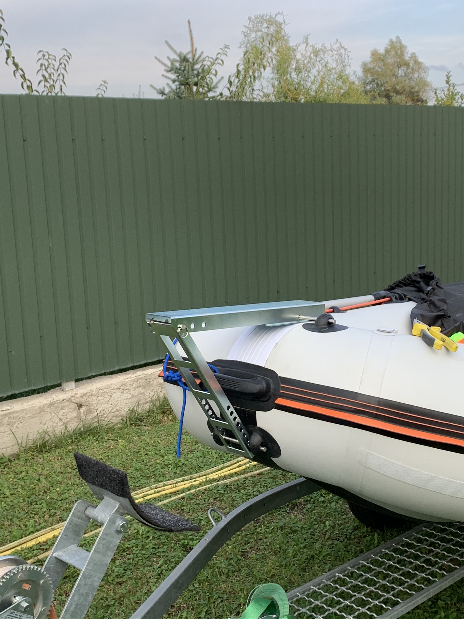

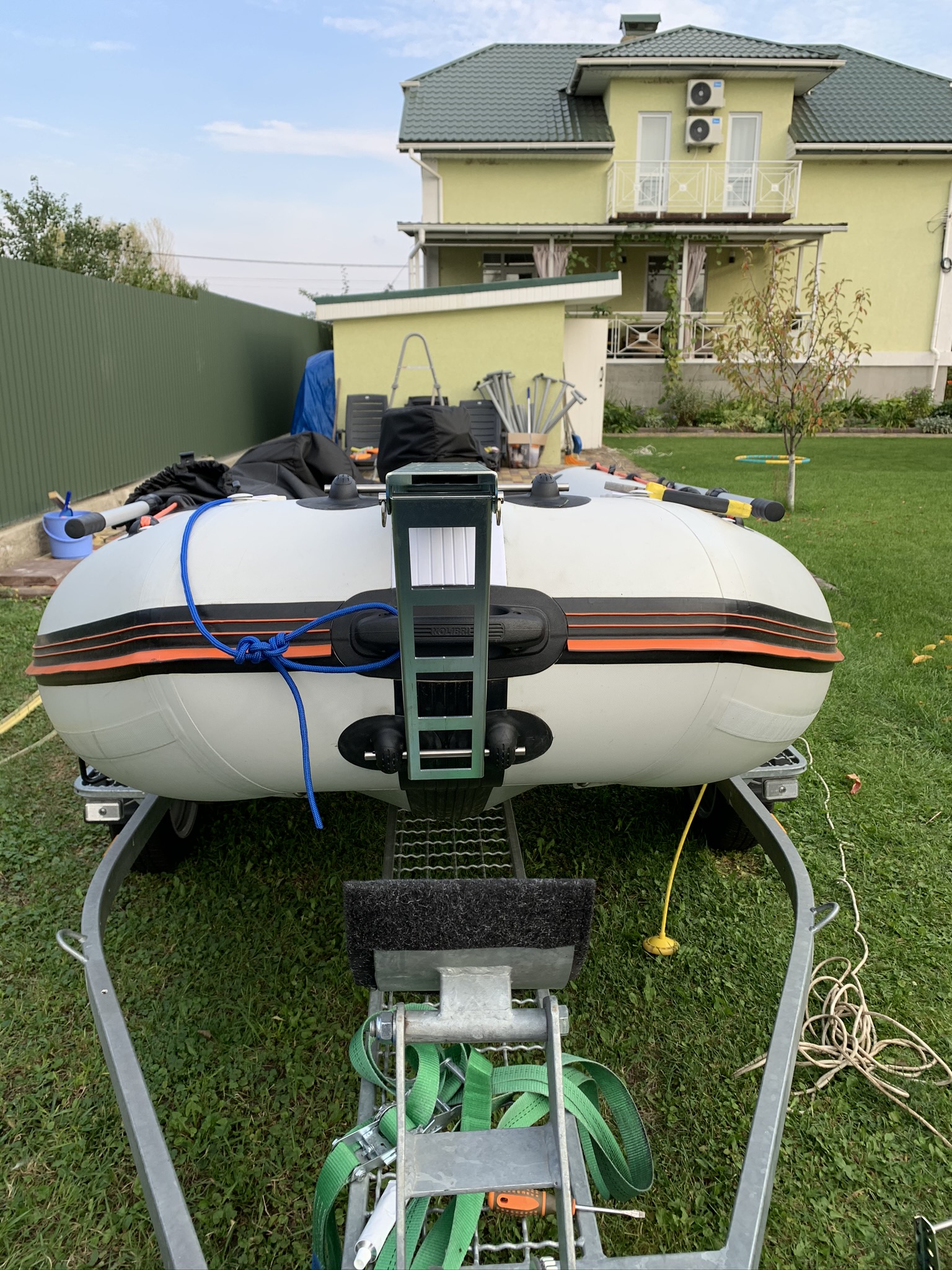

Колибри 330
Крепление встало без проблем

Типово Re: Якорные лебёдки STRONGER — STEEL HANDS
Допис від KZhukov Переглянути допис
Колибри 330
как вы перевозите лодку после этого? имею ввиду - вы что-то делали с носовым упором?
