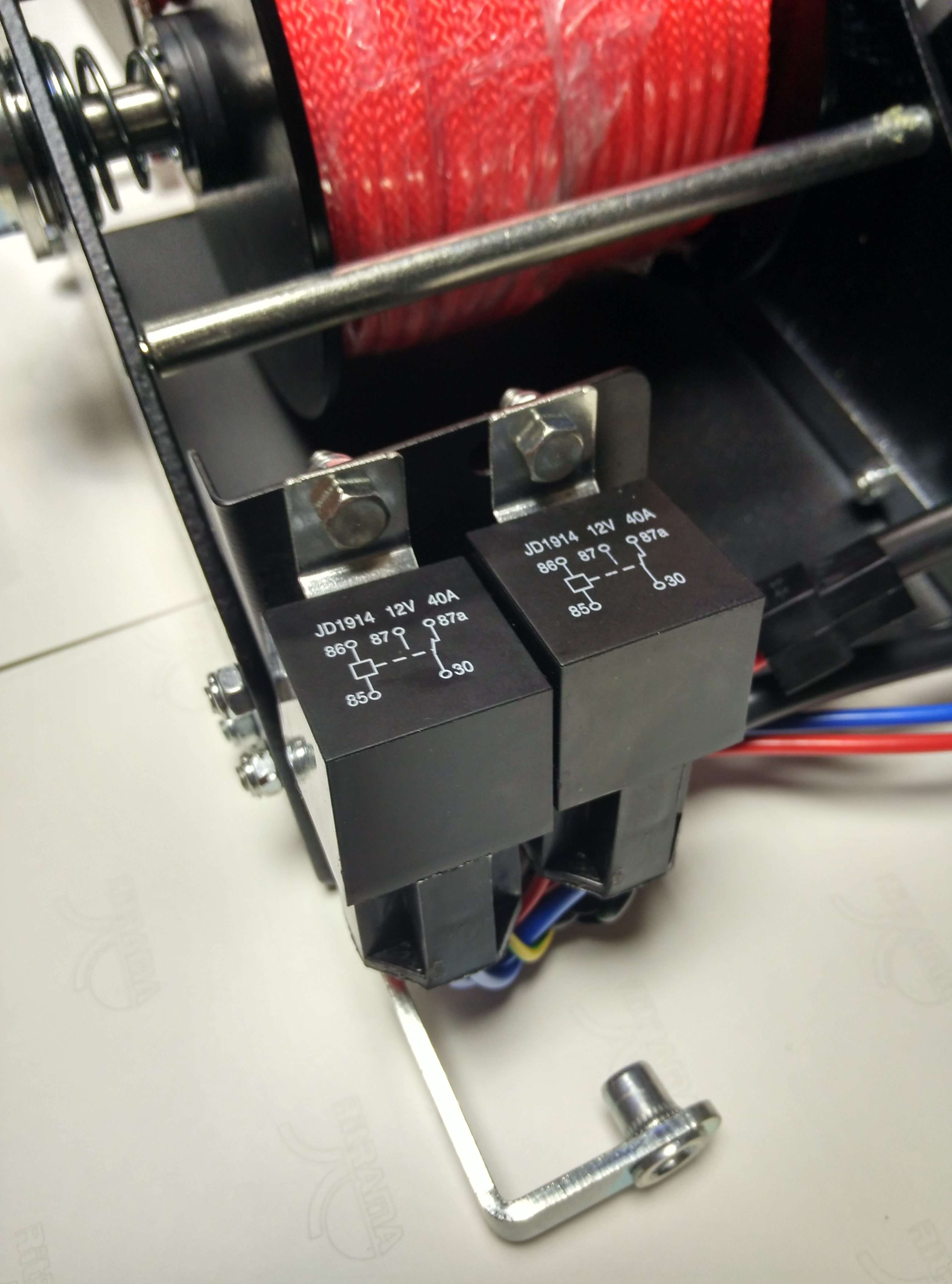

Сейчас в процессе неспешного изготовления, делаю для скрытой установки Вся сложность только в механизме свободного сброса(сложнастью трудно назвать, просто доп.токарные работы). Расчет подьемной силы нашел в инете, принцип работы свободного сброса тоже куча видосов. Шестерни редуктора(по передаточному отношению от редутора китай мопеда), бендекс от авто и две шестерни от ручной дрели (механизм обратного хода) и 8 маленьких подшипников. Пока на все это 450 грн. По расчетом нужен эл.двиг 400 вт (подьемная сила на первом витке 140 кг на последнем 82 кг). Осталось все это собрать и все.
Мне кажется, что с мощностью мотора у Вас перебор вышел. Релюшки у Вас есть?
Владельцы Стронгеров, гляньте мощность ваших моторов.
