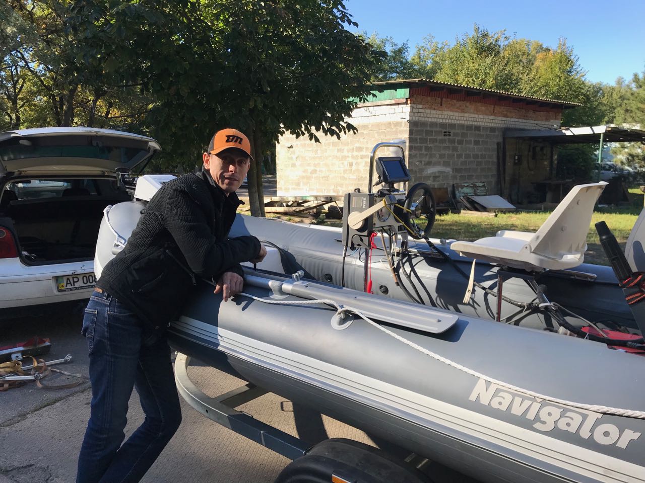

Радость Re: Выбор лебедки
brauncomm, на фото моя видна, в теме стронжера есть еще фото.
У меня все работает, но после доработки напильником. И как верно сказали - продают поделку за большие деньги. Что до шума, то лебедка если ее смазывать - действительно тихая. На ходу один раз был самосброс, повезло что успел скинуть газ, после этого страхую якорь карабином на переходах.
Речь за Стронжер
