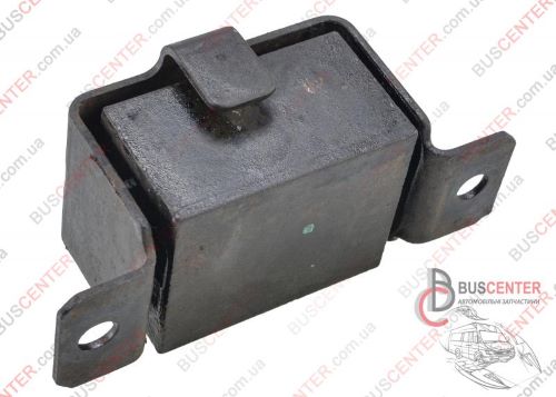

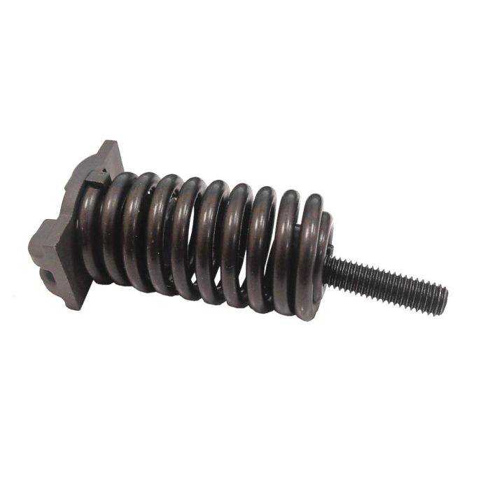

Это не про резиновые подушки на которые крепятся агрегаты,.....я про резонанс вибрации и шум. С этим можно и думаю нужно побороться!
Называют эти грузики по разному-----противовес,......динамический демпфер,....динамический амортизатор. Ставят их на автомобили,....на подрамники, елементы подвески и на агрегаты---редуктора кпп раздатки и на сами моторы.
Можно думаю и самому наделать из всяких остатков проушин амортизаторов и сайлетблоков оснастив болтом и пригрузить любыми деталюшками или даже отлить из свинца.
Часто вижу эти грузики на выхлопных системах премиум авто БМВ Мазда Ниссан и других. Ставят их для комфорта чтоб шумы от дороги и вибрации не передавались на кузов

да фото всё понятно)именно такие аля подушки под двигатель и в подвеске я и понимал но на подвесном двигателе всё то не сработает!нам то надо жёсткую фиксацию с корпусом!!!)поэтому прослойка меж поддоном и блоком поршневой)
Блин,....даже по фото вы меня не поняли! Это не подушки крепления чего либо,......это вибро грузики----их нужно крепить просто на что либо. Можно даже на лобовое стекло

теперь допёр бобёр!
понял...,да немного не то то я думал...
в авто то понятно,ходовая и корпус, для смягчить от ходовки по корпусу... а вот в лодке то корпус уже и есть как ходовая...ну такое.не знаю что сказать,и помогут ли вообще такие грузики...
