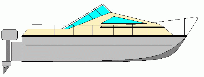

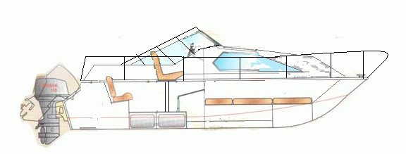

решился на разработку верхней части на аМурчиг.
мах.высота 172 см , выс борта + 27 см.
примерно так:

Задумка супер.,а к весне успеешь ??

Олежка, а не очень сильный уклон крыши каюты? Какая высота будет в центре каюты? Три- четыре человека нормально разместятся в каюте, принять по третей?
примерно так:
172 это высота каюты? от днища или паел? , а вторую часть Я так и не понял(+27), вынос транца -нормально, лучше чем добавлять корпус на метр, Я вот тоже задумался че делать с одной стороны не хочется увеличивать длинну судна, а с другой вроди и места должно быть больше и пишут самое то, здесь похоже без Бондыка не обойтись, но знаю что Он за рецесс.

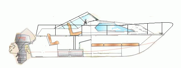

Вход в каюту по центру , от пола до верху , а может и дверь
проектирую 180, почти метр надстройки, и борта подниму на 27см.

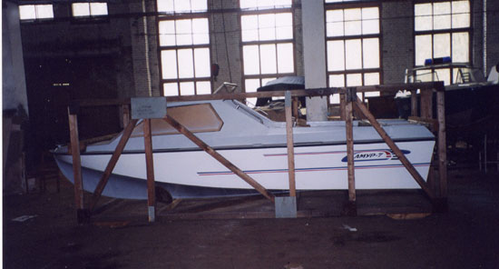

Назва:  аМурчик пример.gif
Переглядів: 716
Розмір:  25,6 КБ
Старий 31.01.2010, 21:25   #27 (permalink)
Аватар для igor67
Карапь: Амур з каютою
Дописи: 8.264
Сказал(а) спасибо: 6.546
Типово Re: Переделка АМУРа
Ни фига себе амбиции, Олежек может посудину пошире надо, кораблик на твоем фото самое то
Назва:  66679232_3-Starcraft-221-Islander-2007---.gif
Переглядів: 708
Розмір:  20,3 КБ
НЕВСЕРЕМОСЬ!
Олежа, всё класно, но ты не забывай, что увеличивая ВЫСОТУ, ты поднимаешь ЦЕНТР ТЯЖЕСТИ, а ширина-то таже...ИМХО

все класно , посчитано, оно всегда ниже длинномеров и шире,
а рундуки (загруженые скарбом) вернут центр тяжести почти на место
сопромат надеюсь помнят все , или теормех....
Так а как там подымается центр тяжести - за счёт веса бортов и веса каюты. Я ж думаю уровень паёл остаётся на том же уровне. Так что центр тяжести подымется незначительно. А для ширины Амура это незначительно.

... уровень паёл остаётся на том же уровне. Так что центр тяжести подымется незначительно
А ПАРУСНОСТЬ??? (боковой ветер)
Я думаю ширина всё спасёт - 27 см не такой большой подьём, что бы говорить о парусности.

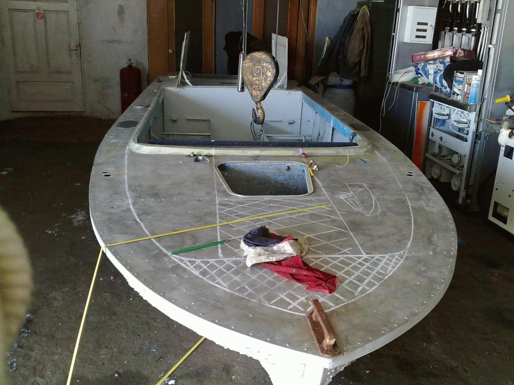

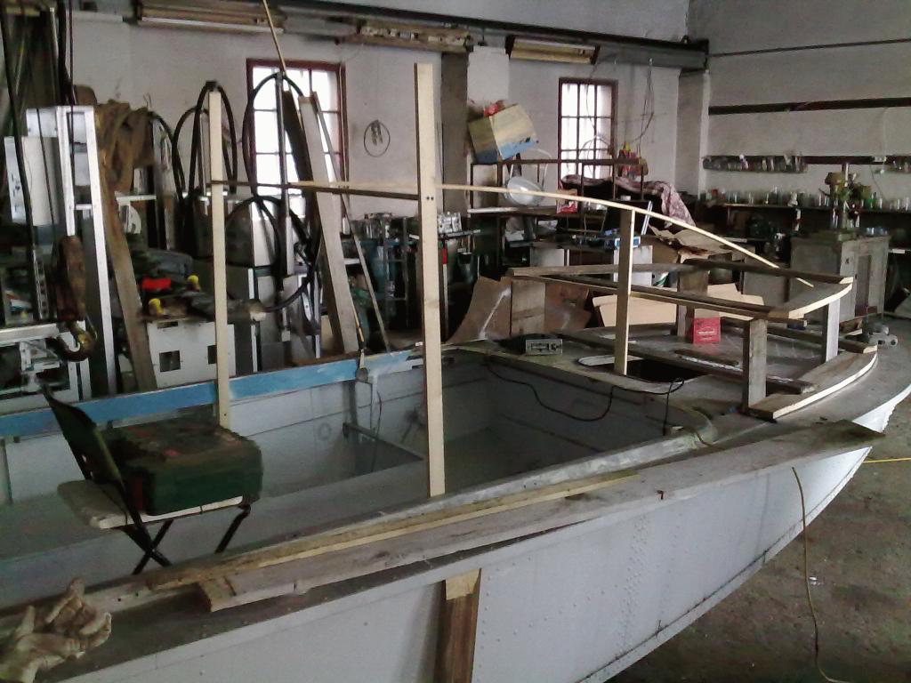

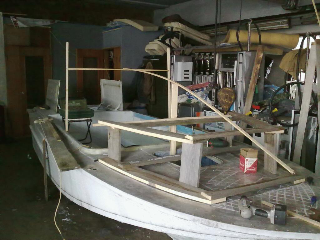

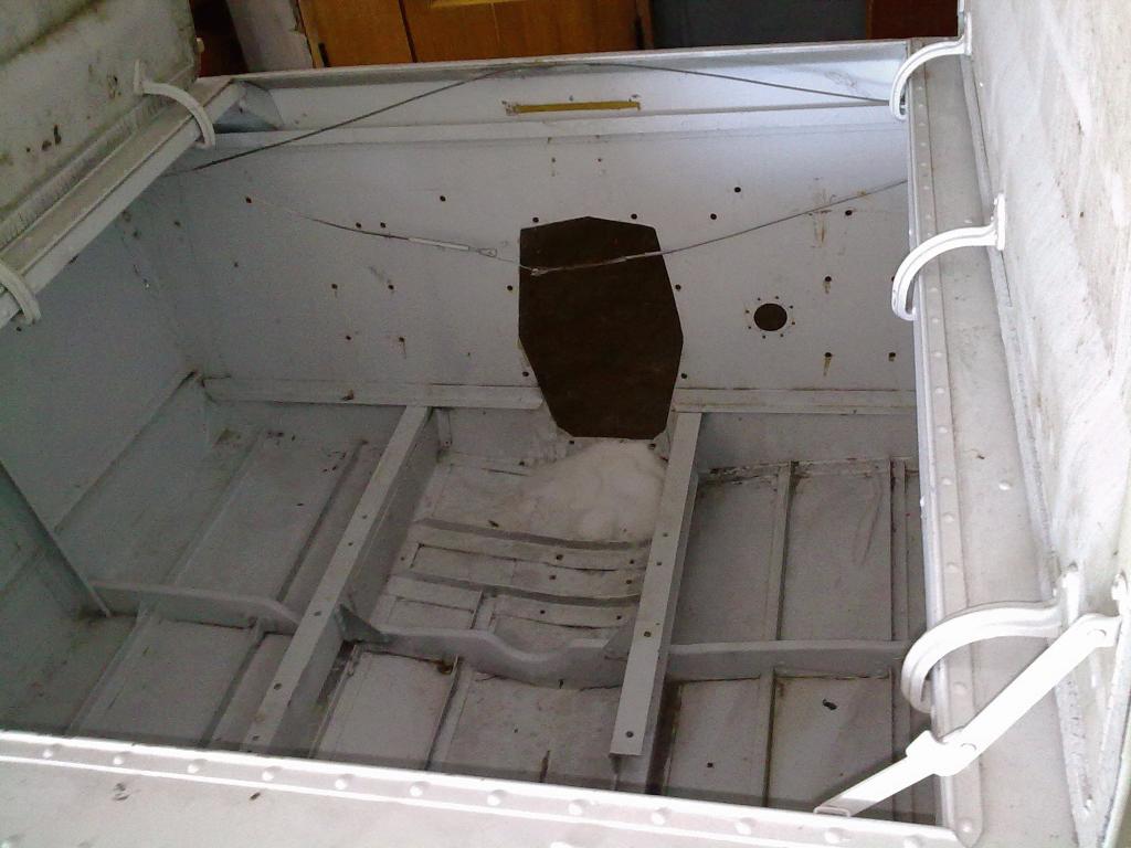

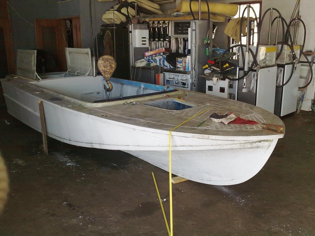

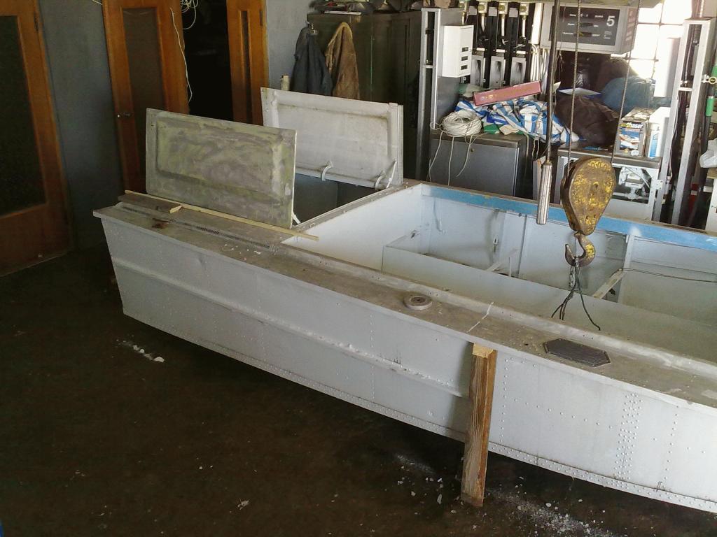

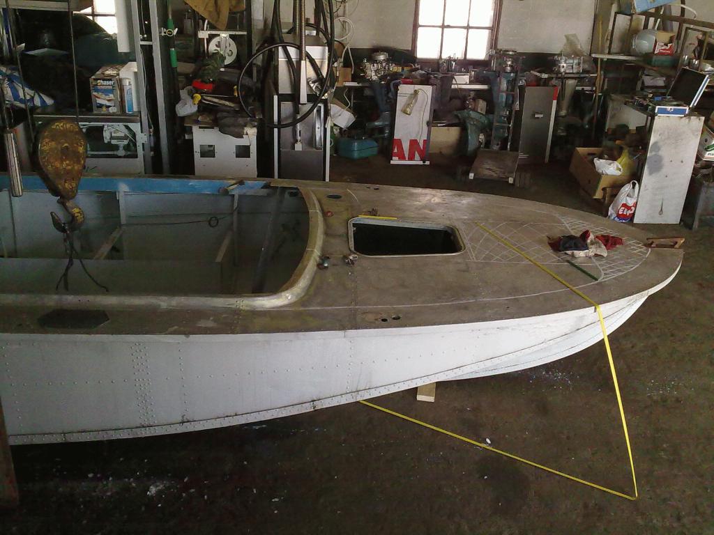

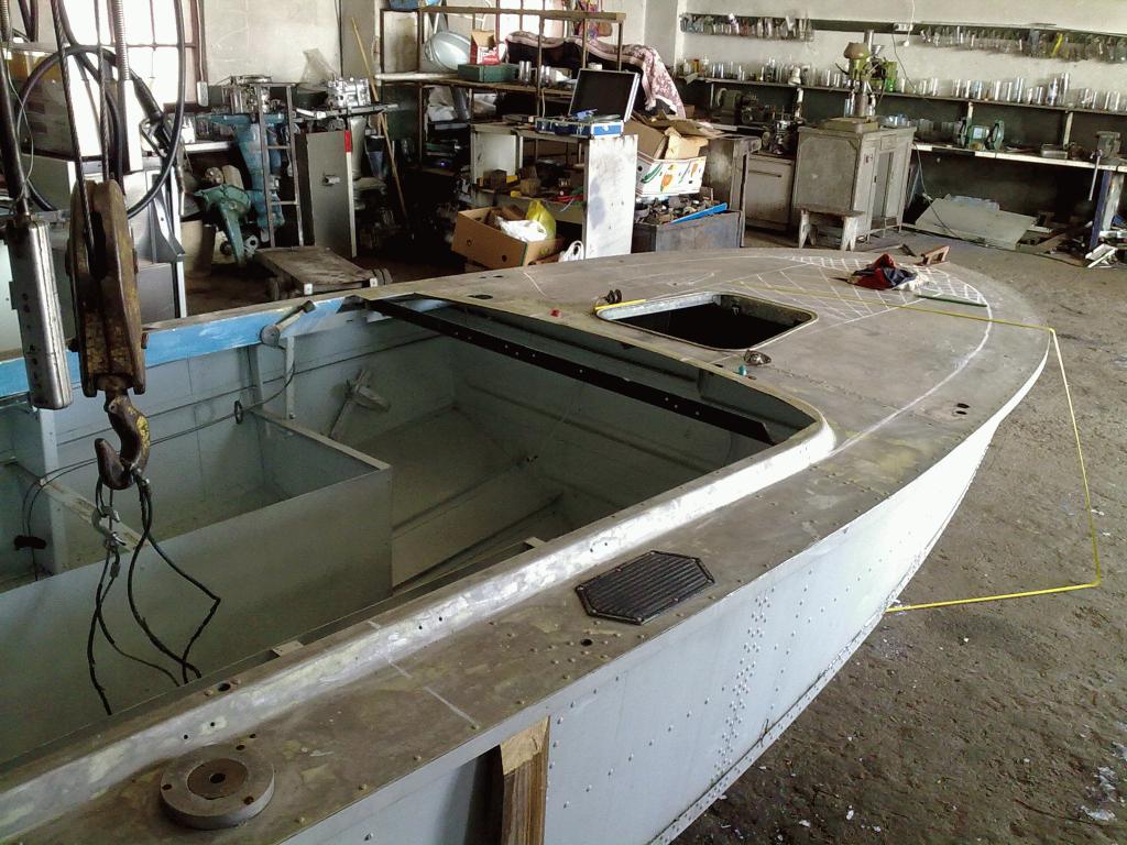

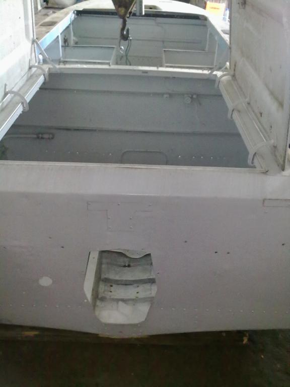

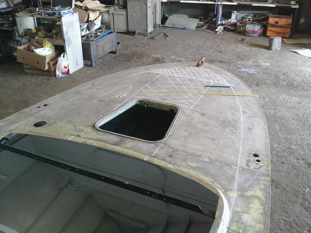

подвернулось пару часиков свободных, начал действовать....

Старий 09.02.2010, 19:54   #38 (permalink)
Дописи: 20.795
Сказал(а) спасибо: 12.616
Олег! Будет красота!
Старий 09.02.2010, 20:48   #39 (permalink)
Аватар для Gordey
Псевдо: Гордей
Карапь: Bayliner 1952 capri
Дописи: 1.227
Сказал(а) спасибо: 428
Да в такой мастерской можно ТИТАНИК п остроить не то что амур отреставрировать. Завидую
Старий 09.02.2010, 22:43   #40 (permalink)
Дописи: 19.708
Сказал(а) спасибо: 9.570
Поблагодарили 7.182 раз(а) в 3.170 сообщениях
Да красота точно будет, хотя Олег кусок работы есть,но как известно ,,Глаза боятся, а руки делают,,. Да и Амурчег на мой взгляд в оч хорошем остоянии. олег он хоть на воде был?
