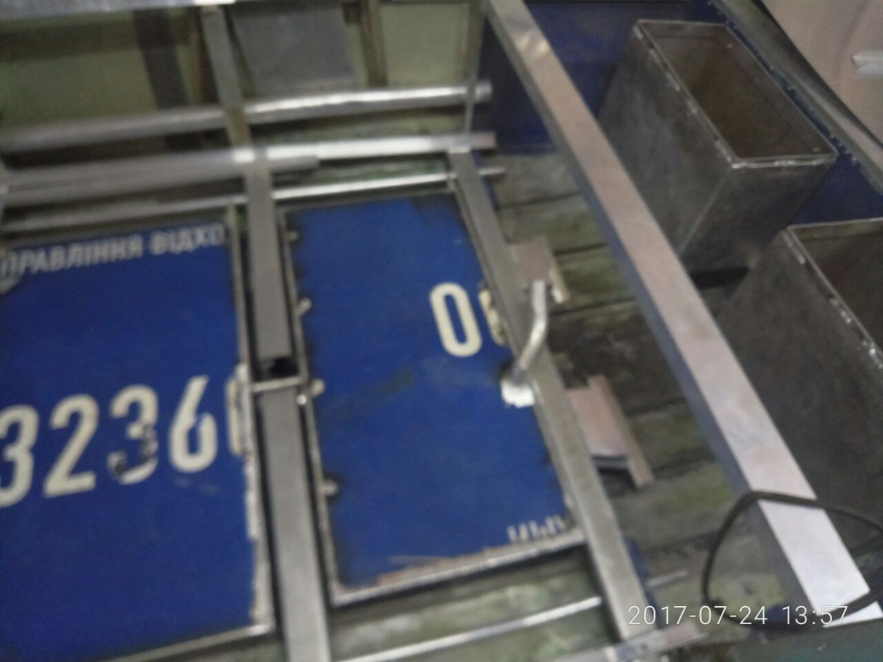

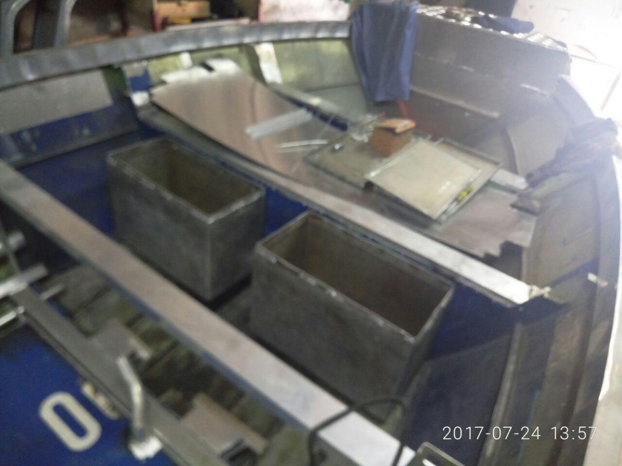

Толян, мне кажется что между баками не должно быть жесткой привязки. Вибрация штука страшная, а это самое слабое звено. ИМХО!
Олежа, роблю так, бо осилить дорогу ідущий!
Я впевнений, що так правильно і надійно.
Добавлено через 5 минут
Или оба бака приварить к одной базе
Оба бака жорстко лежять в одній площині, 1мм сварного шва витримує 40кг розриіної нагрузки. При цьому товщина усіх труб достатня.

Допис від Кацан Переглянути допис
Верещагин - не заводи мотор.... Толя - нельзя бак жестко ставить и соединять тоже желательно резиновым патрубком вибронагрузка вещь опасная Олег прав на 100%.
А учесть как будет колбасить плоскодонку на волне, патрубки рулят.

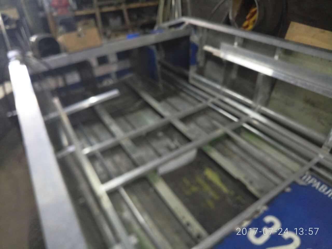

Мої вітання !

горловина посреди лодки?
