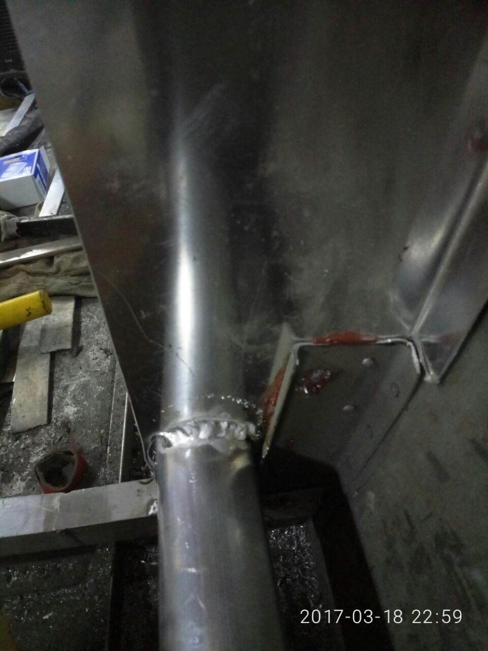

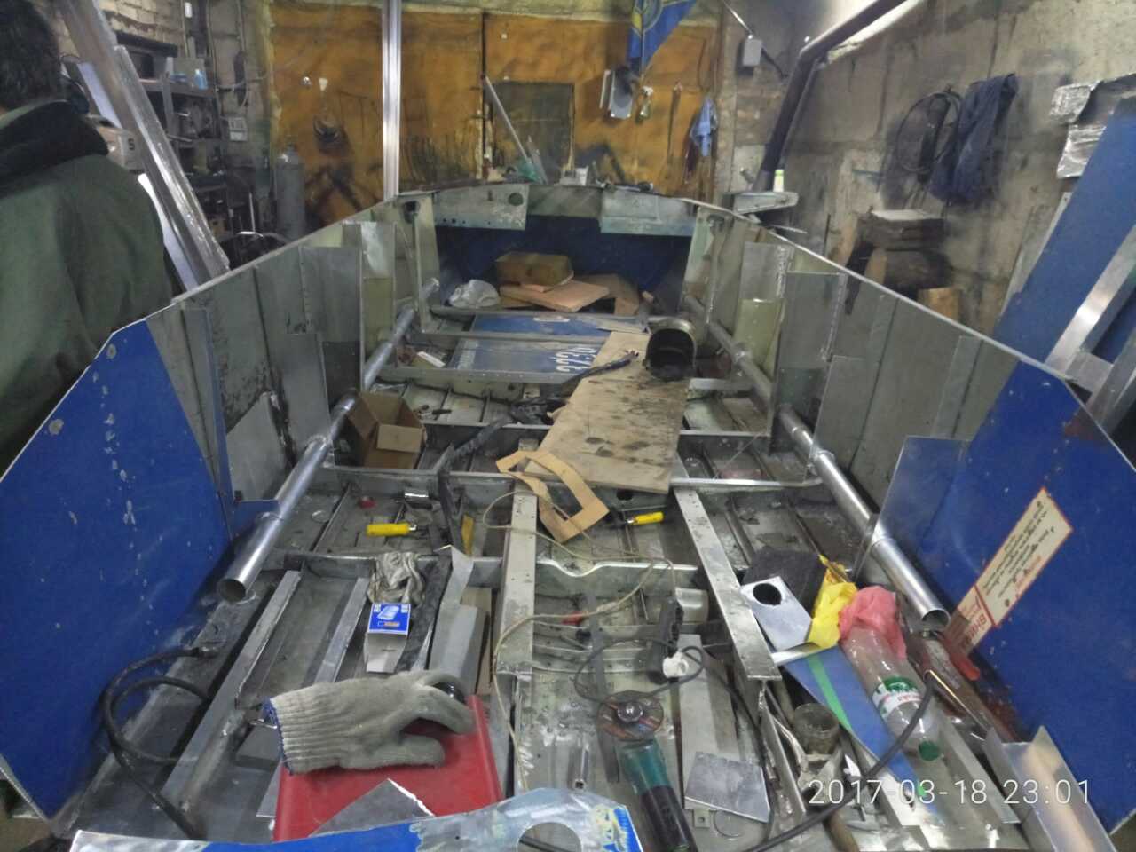

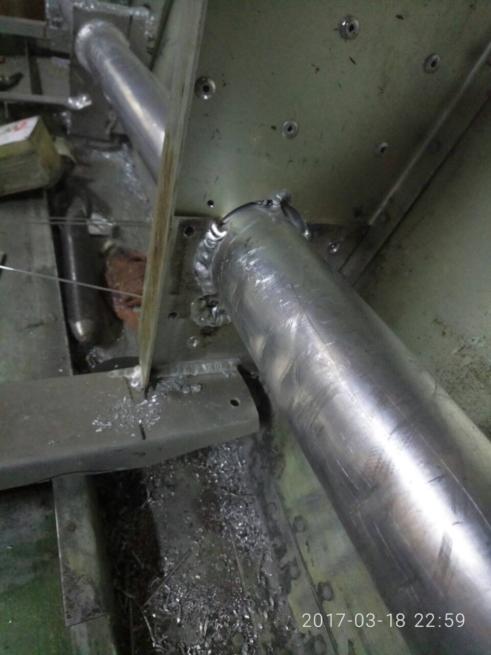

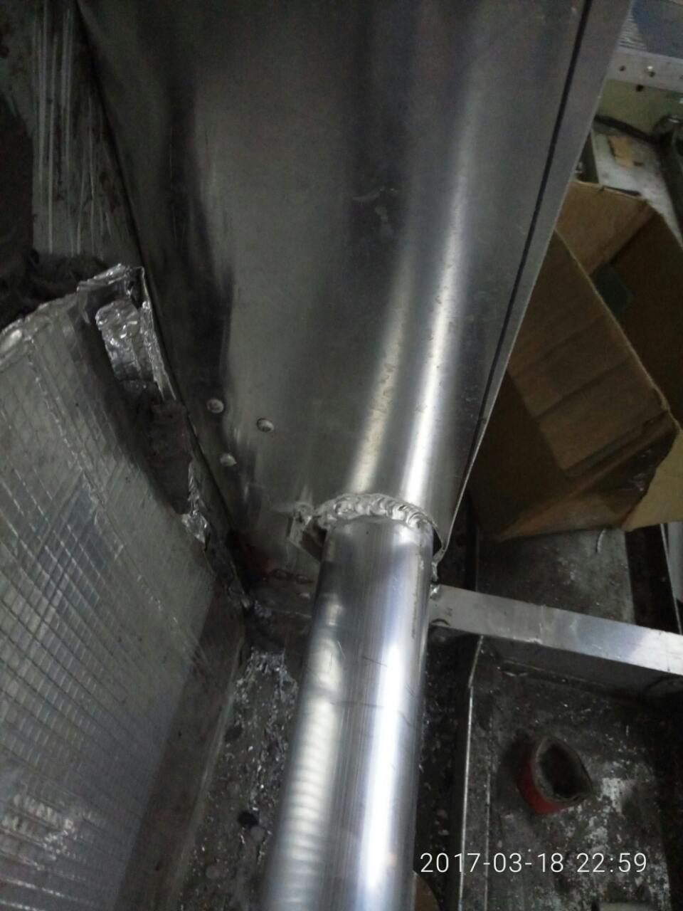

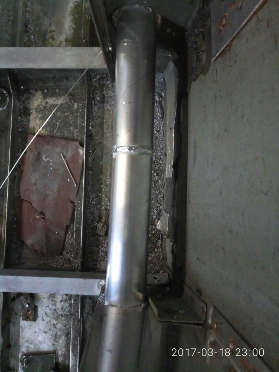

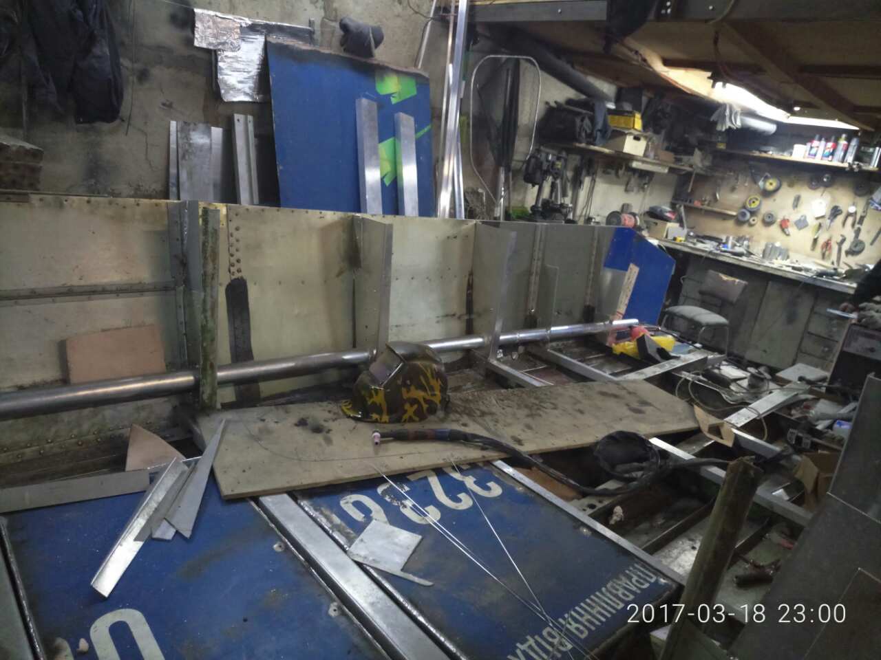

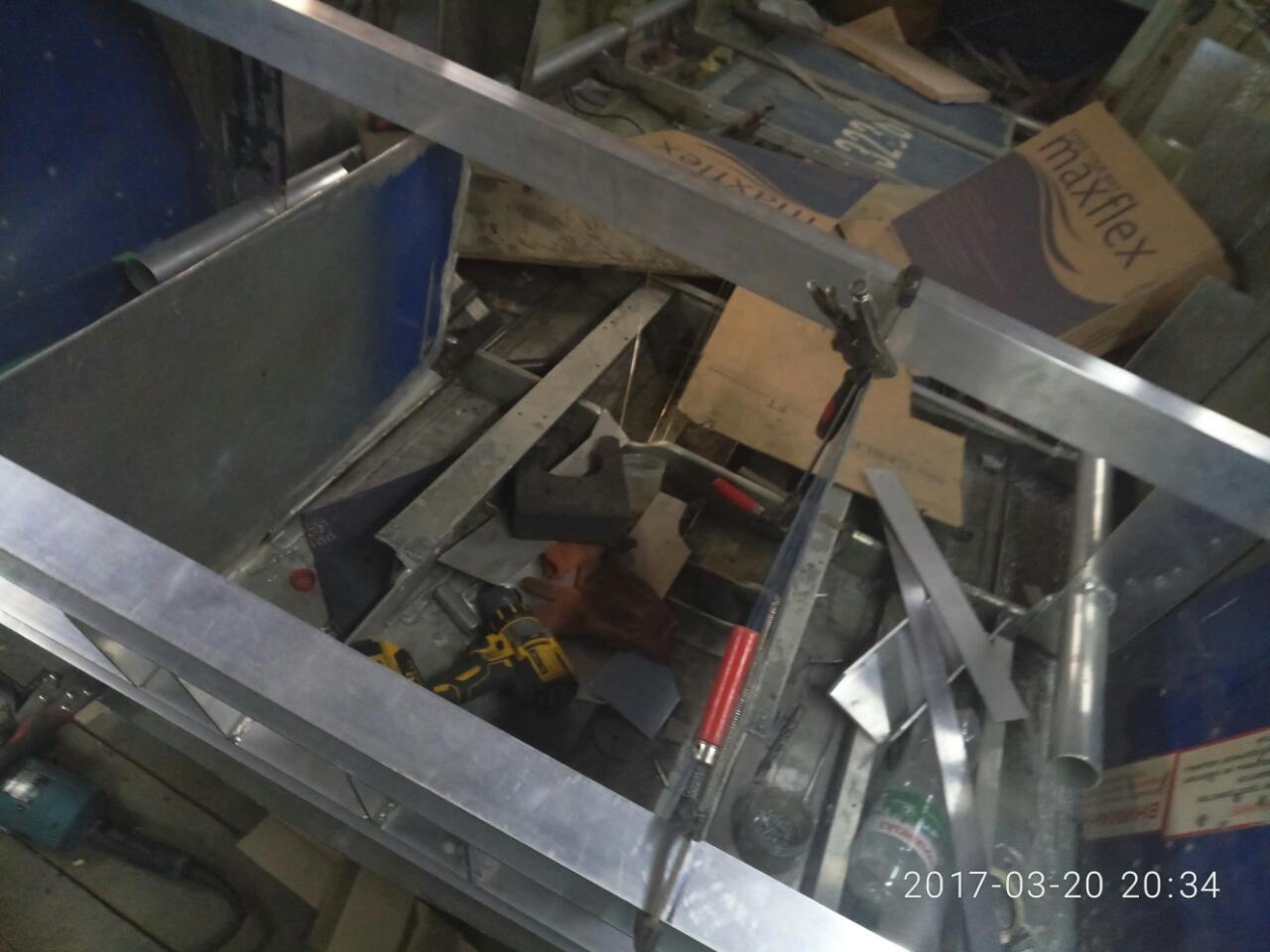

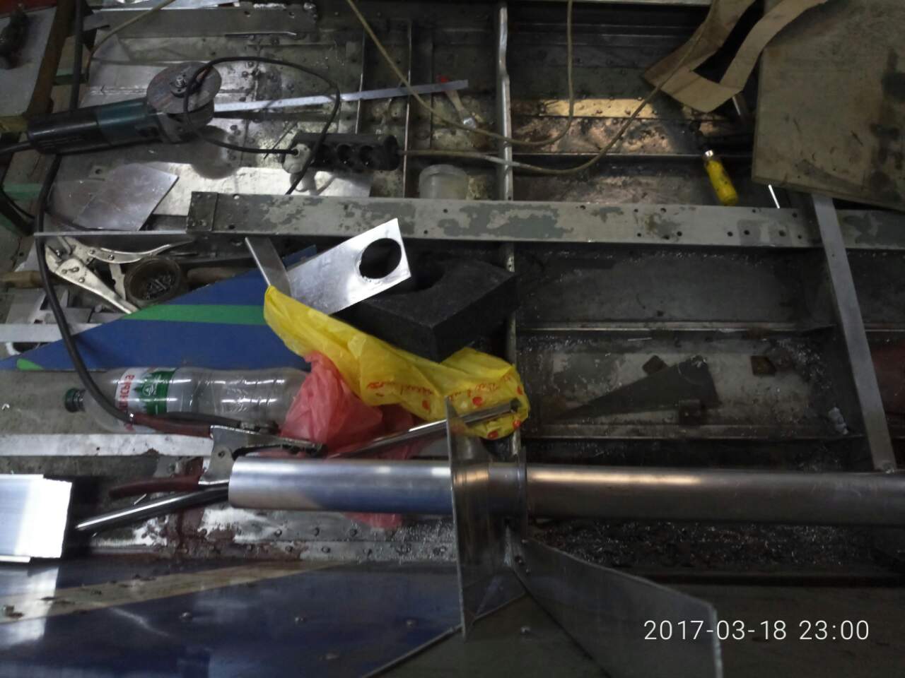

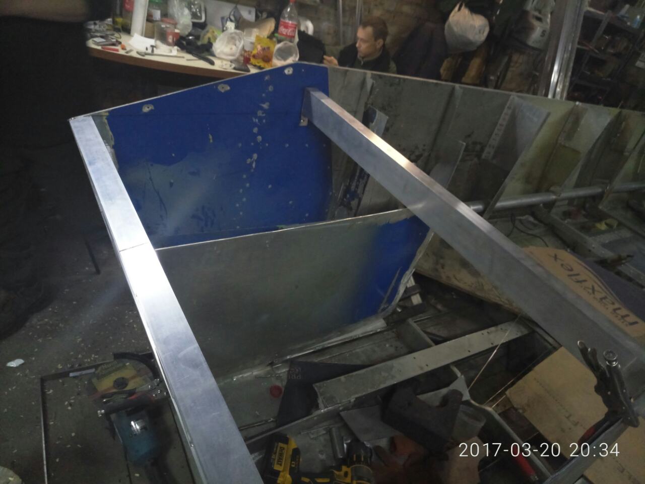

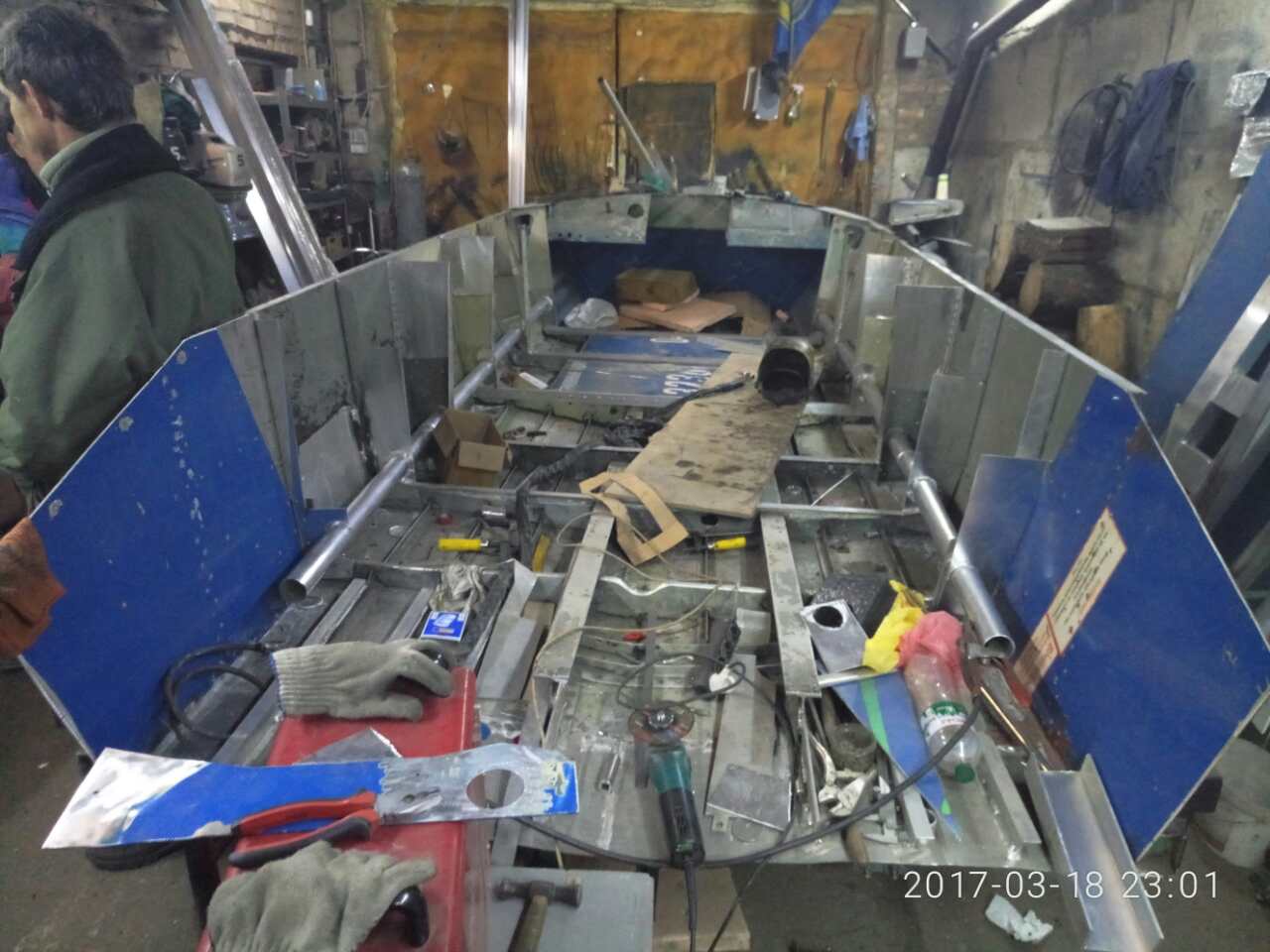

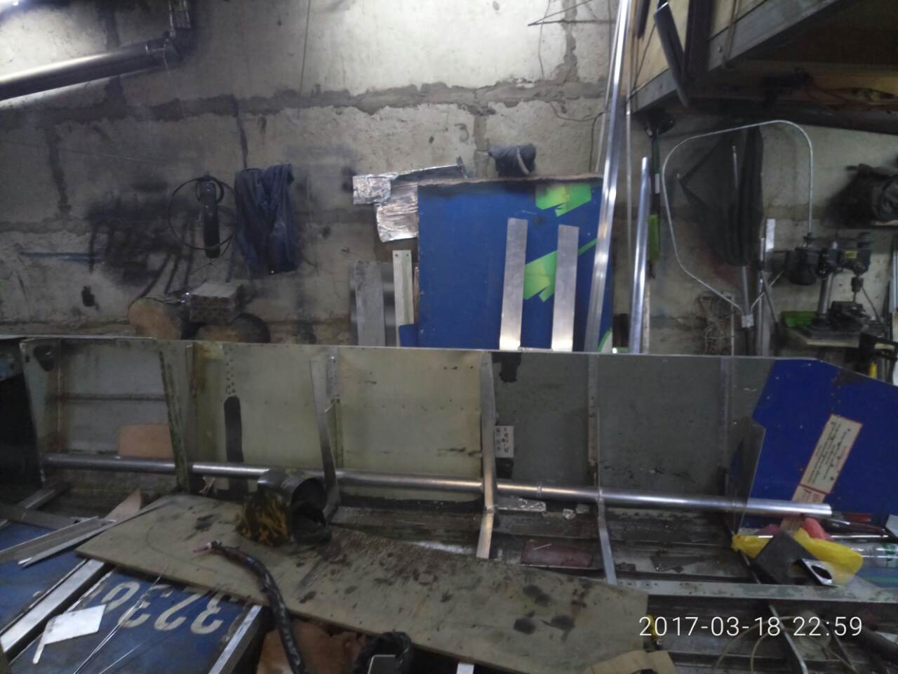

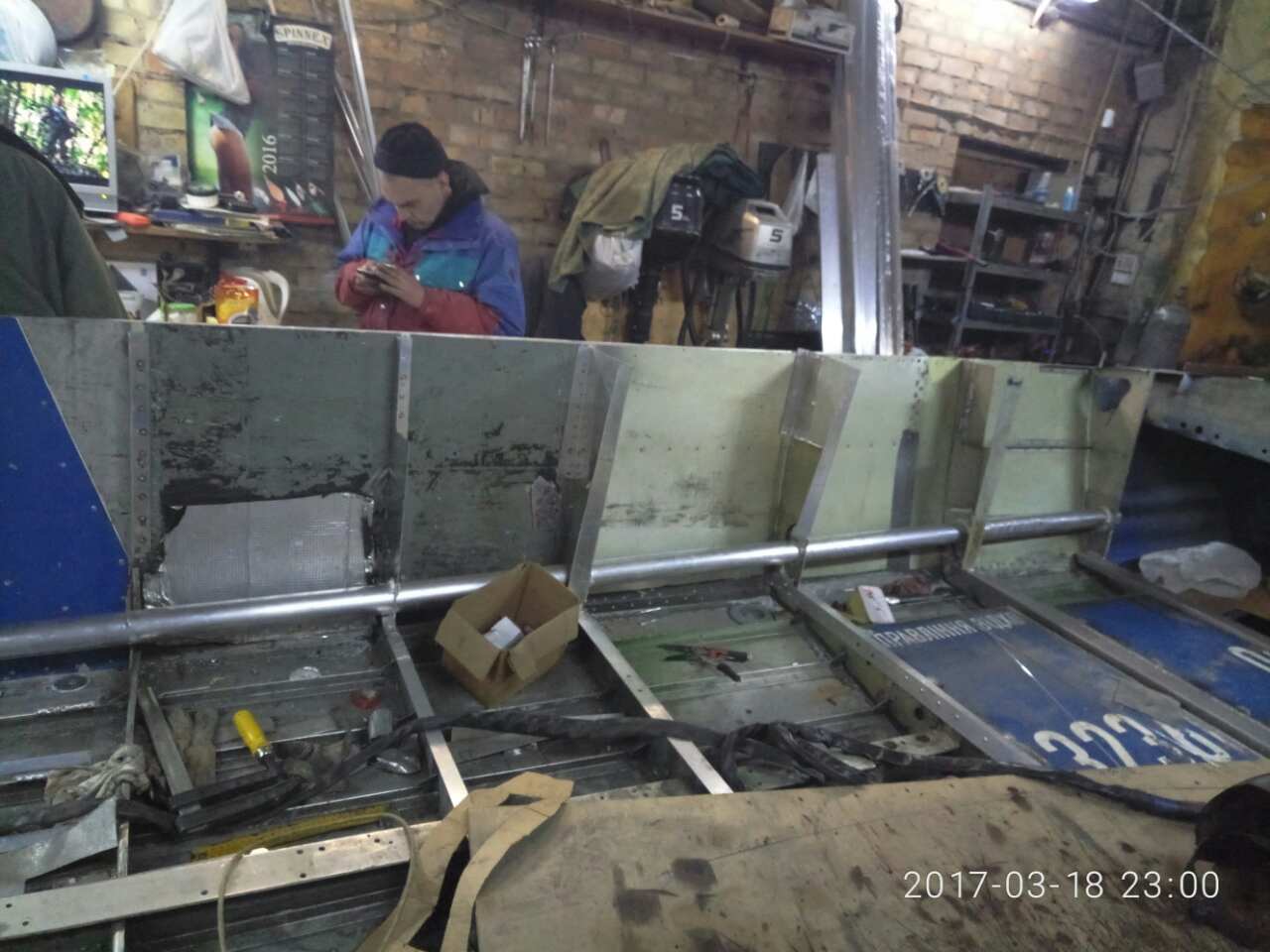

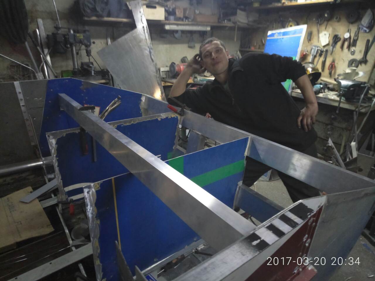

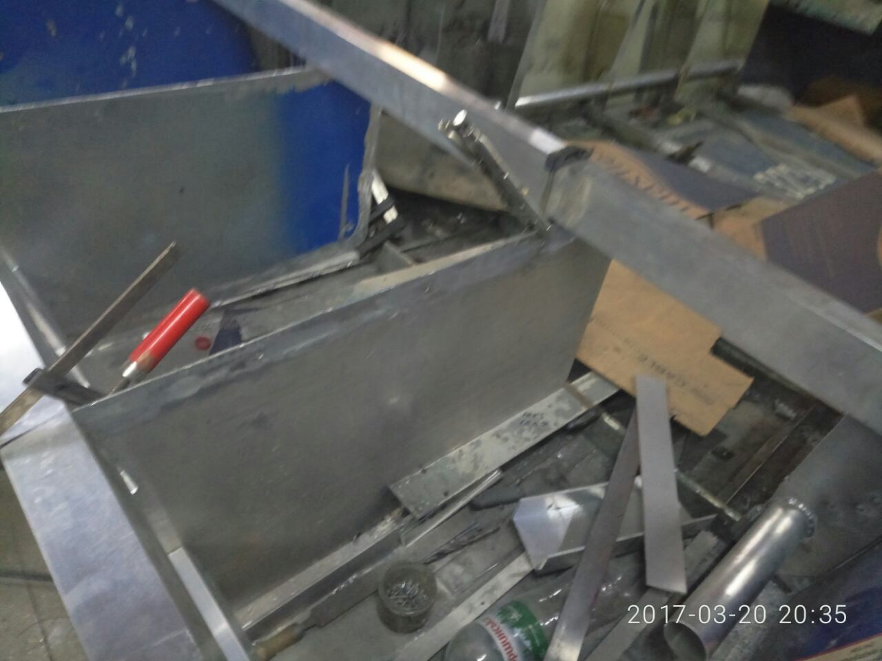

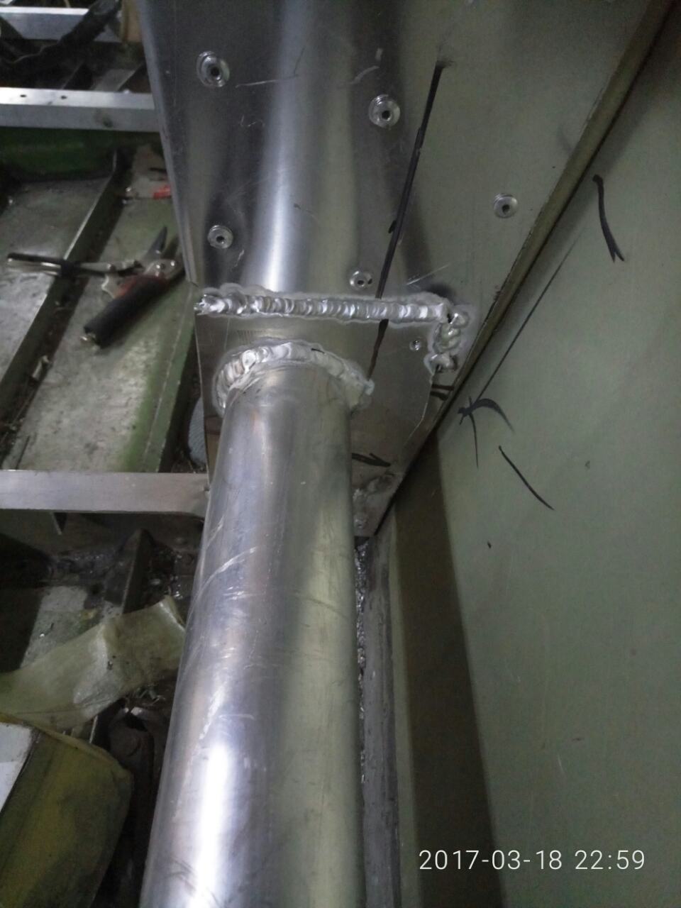

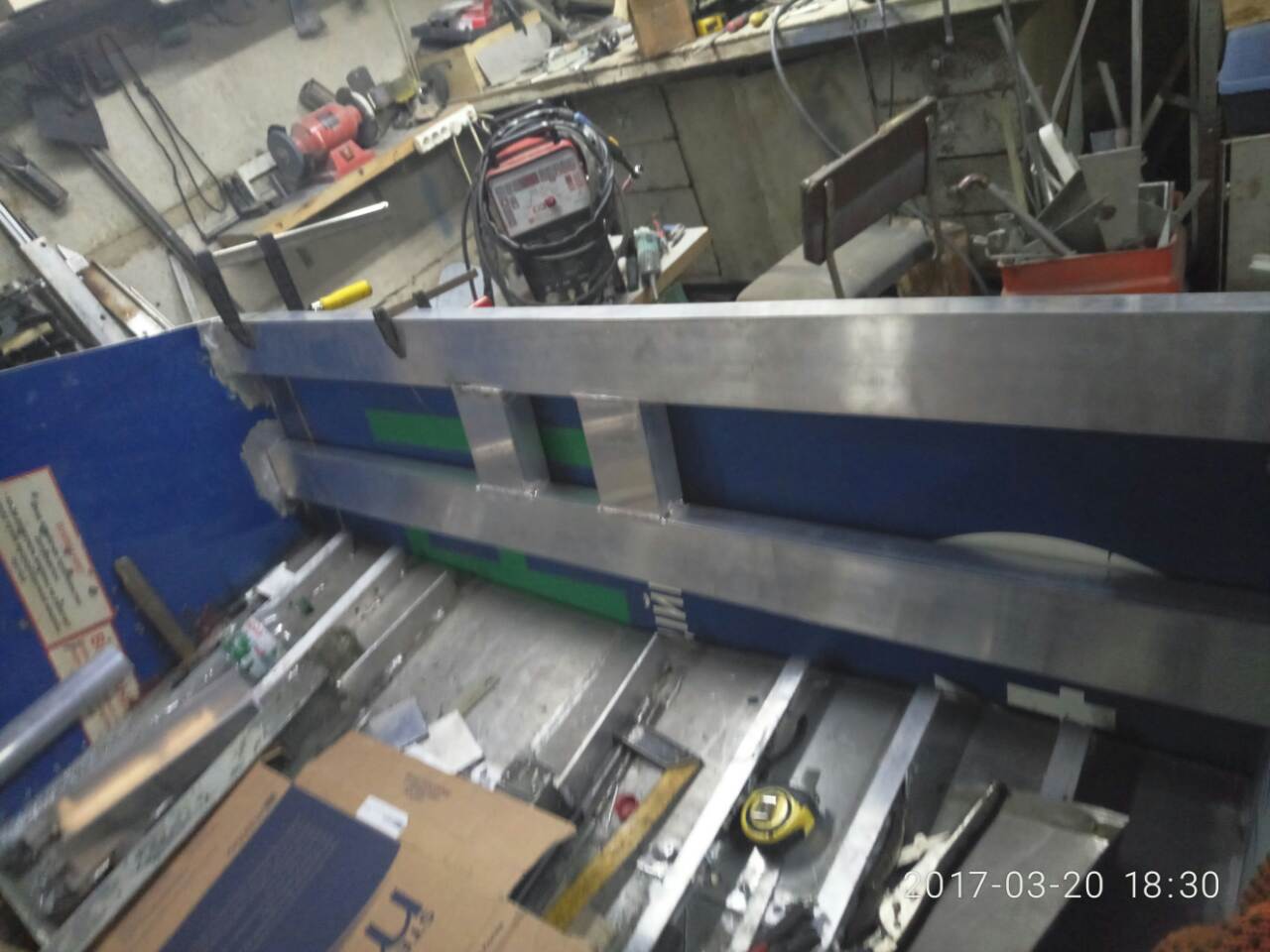

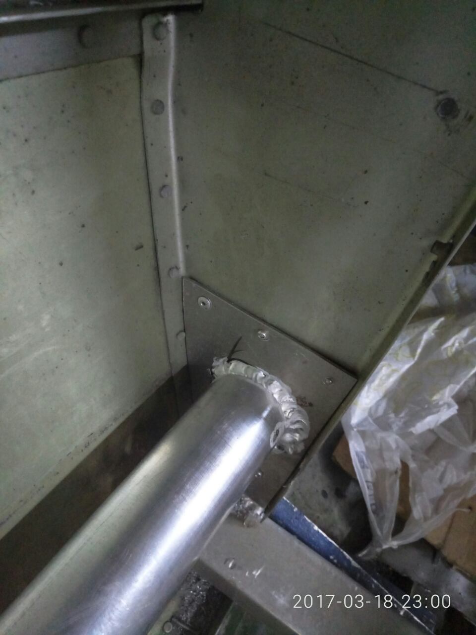

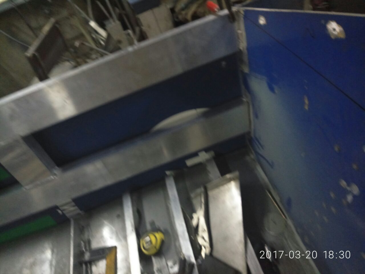

Старий 19.03.2017, 09:42   #104 (permalink)
Аватар для Кацан
Звідки Ви: Киев, Дарница
Дописи: 2.135
Сказал(а) спасибо: 716
Типово Re: История одного Амура

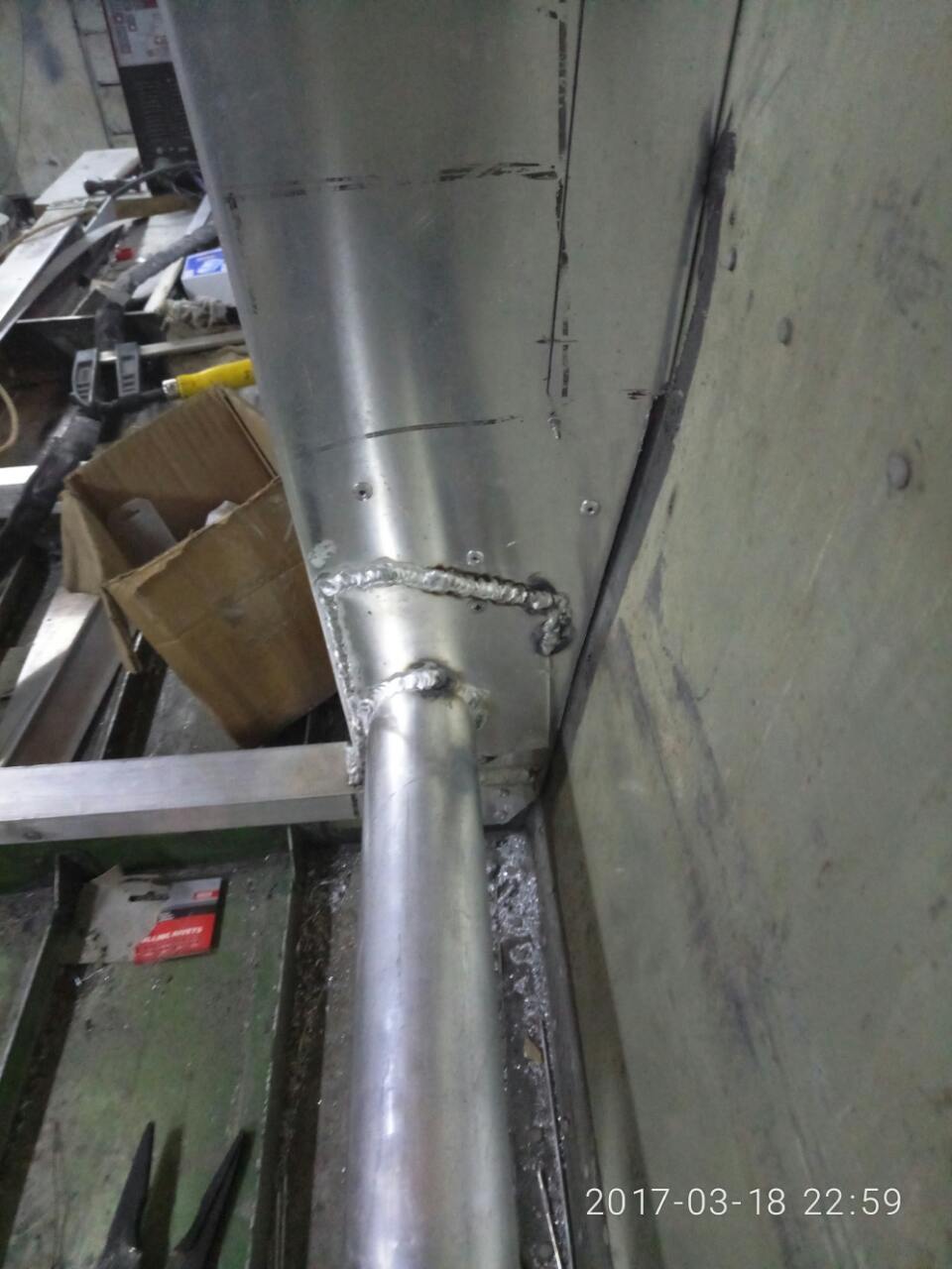

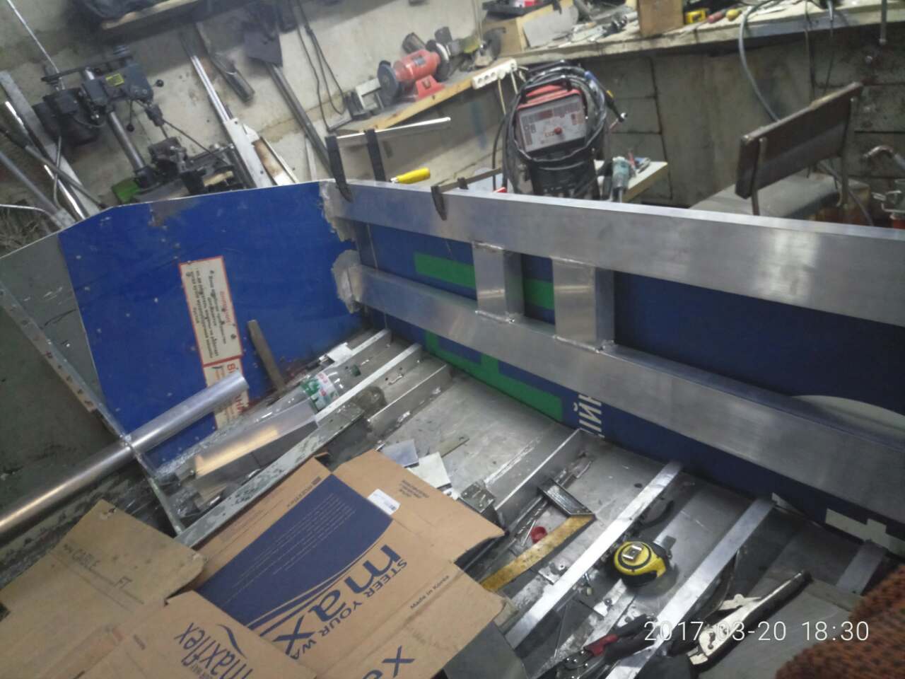

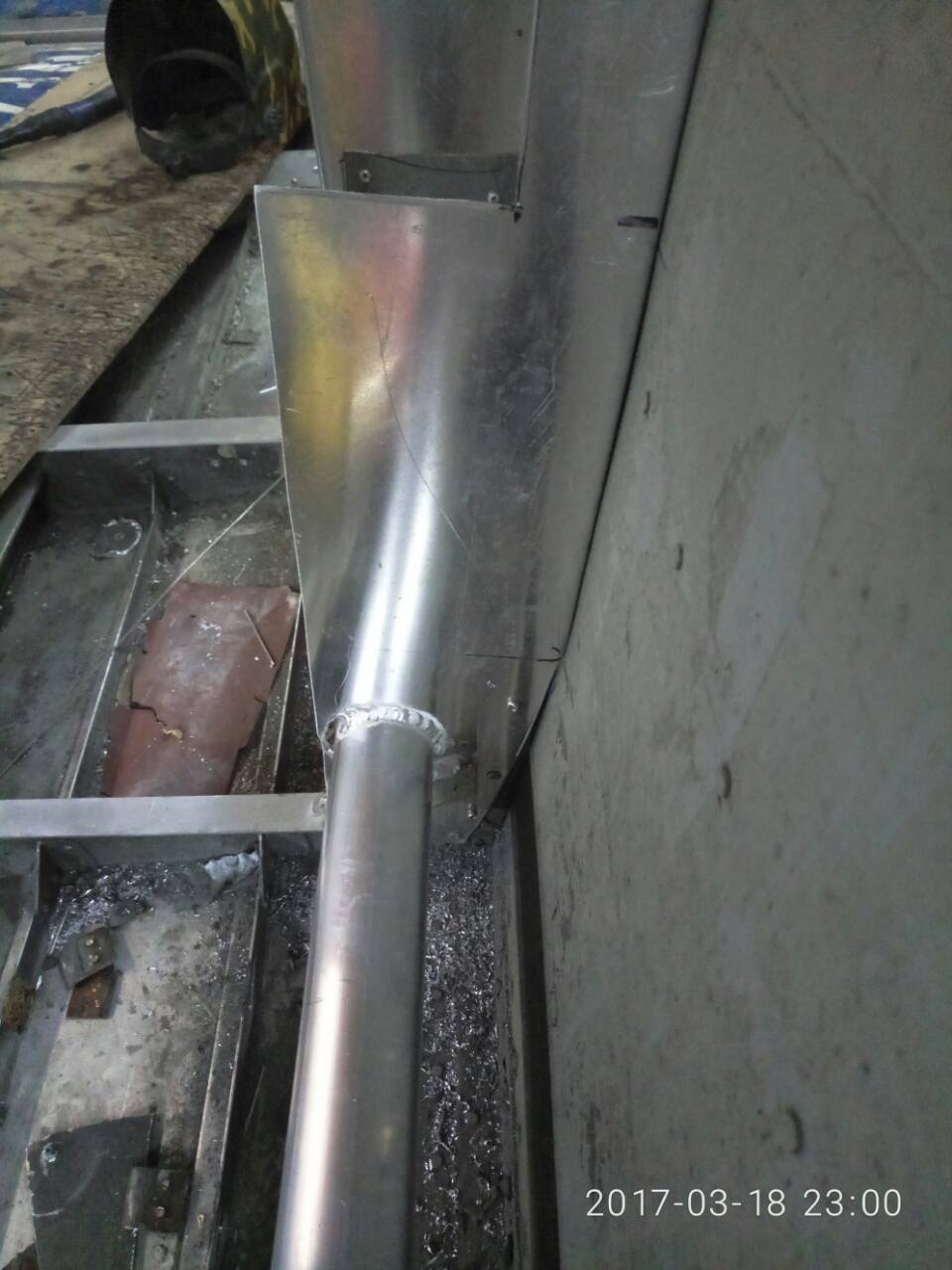

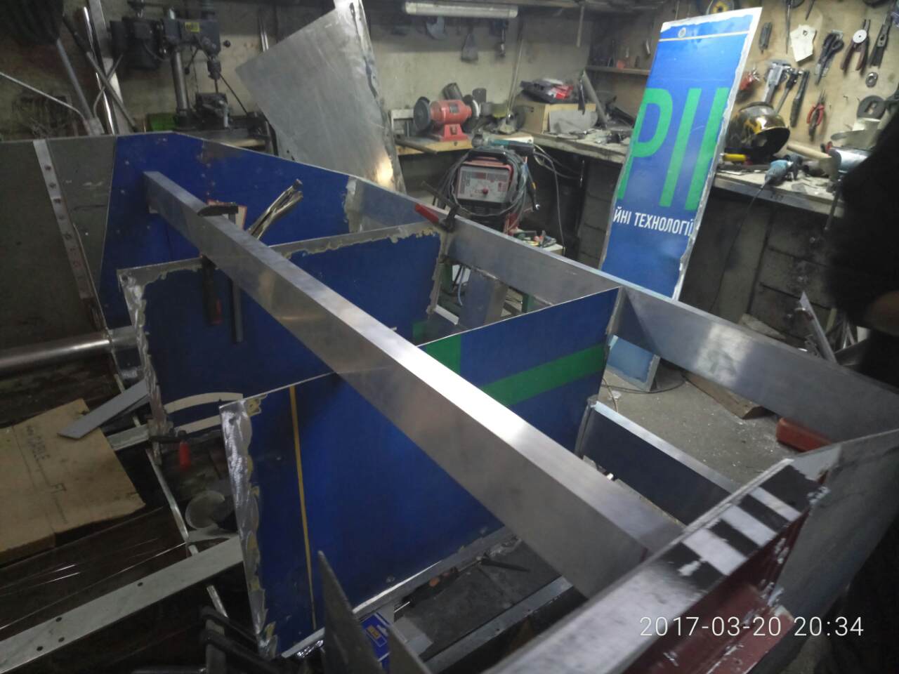

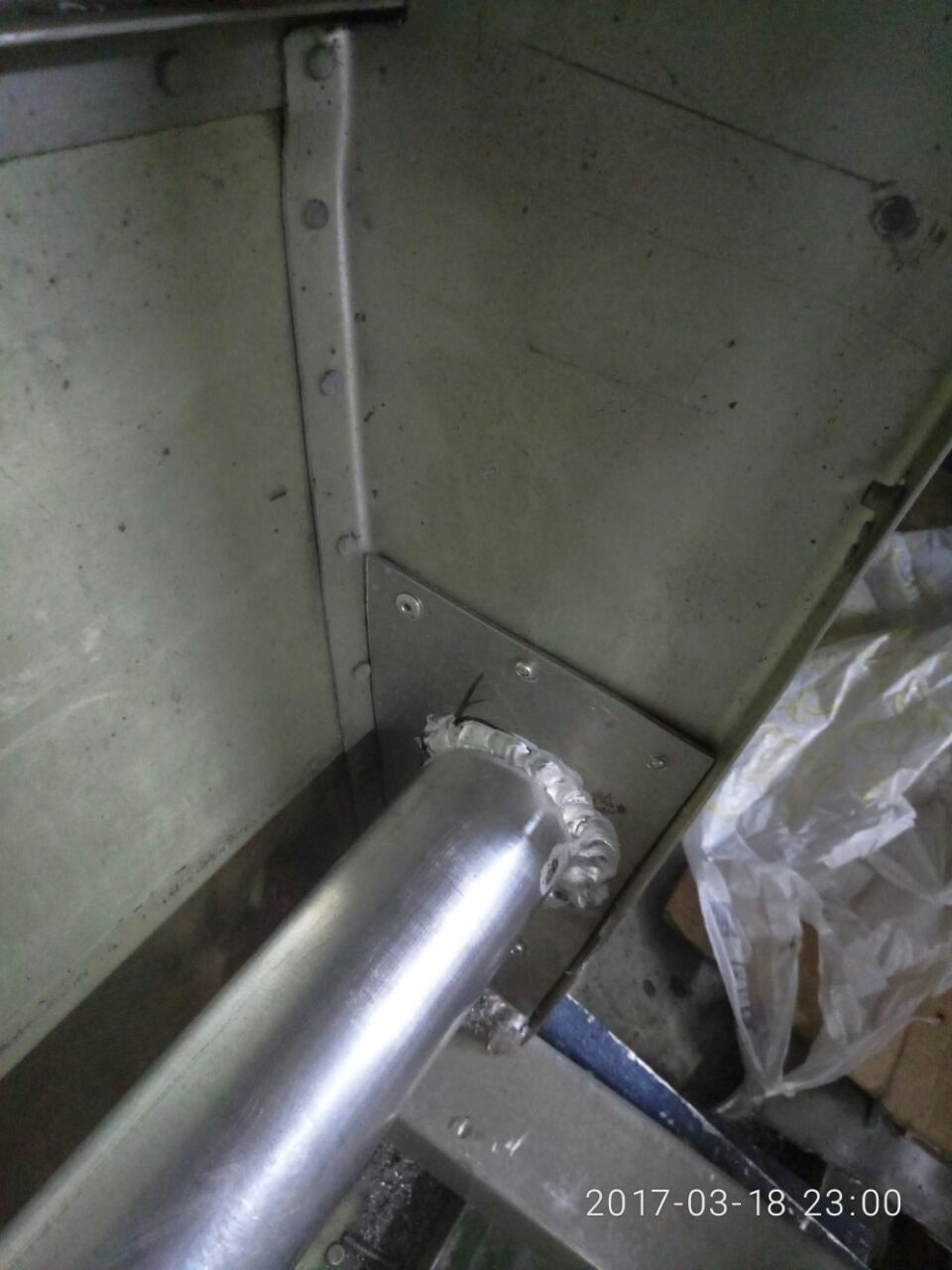

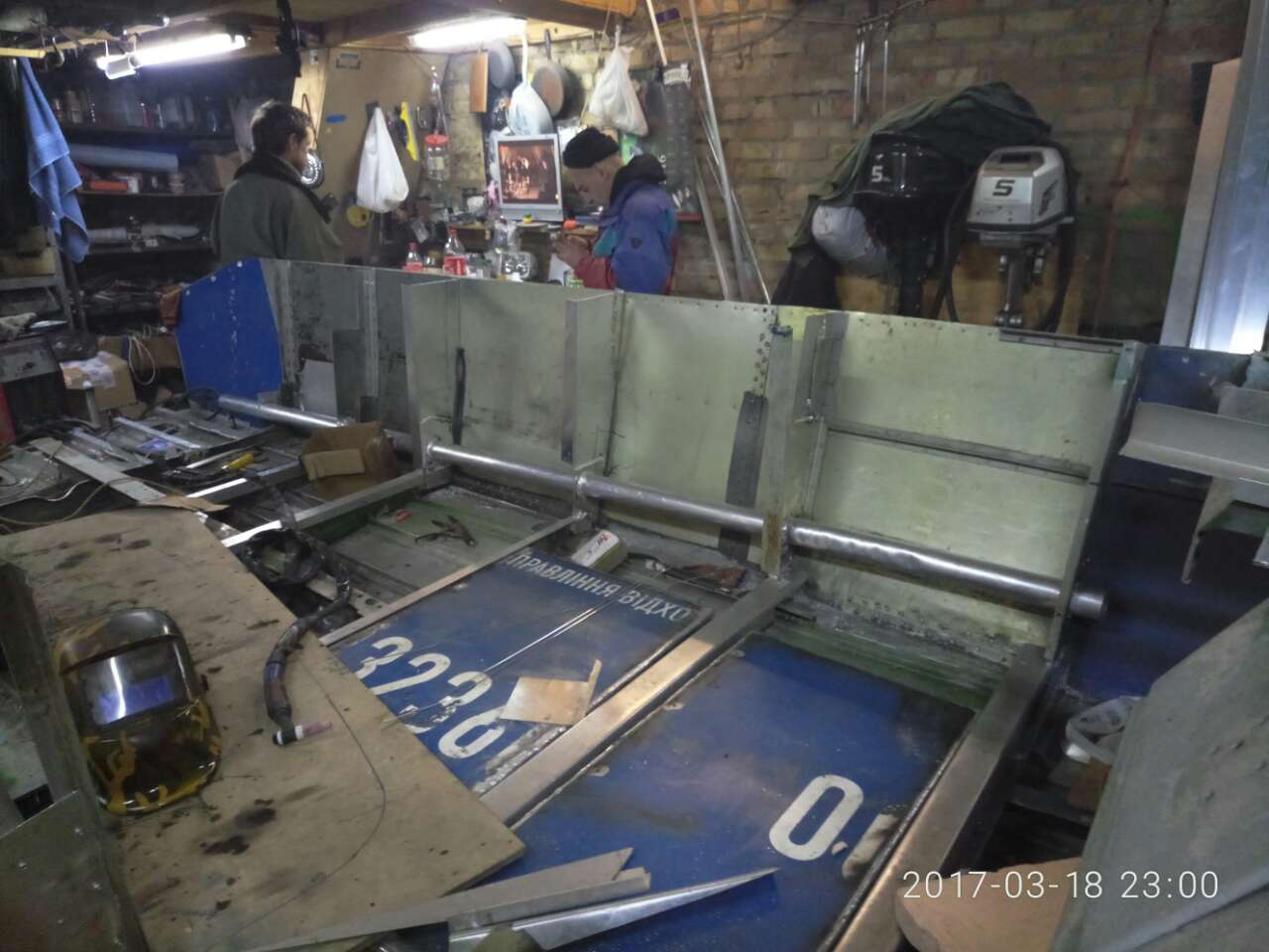

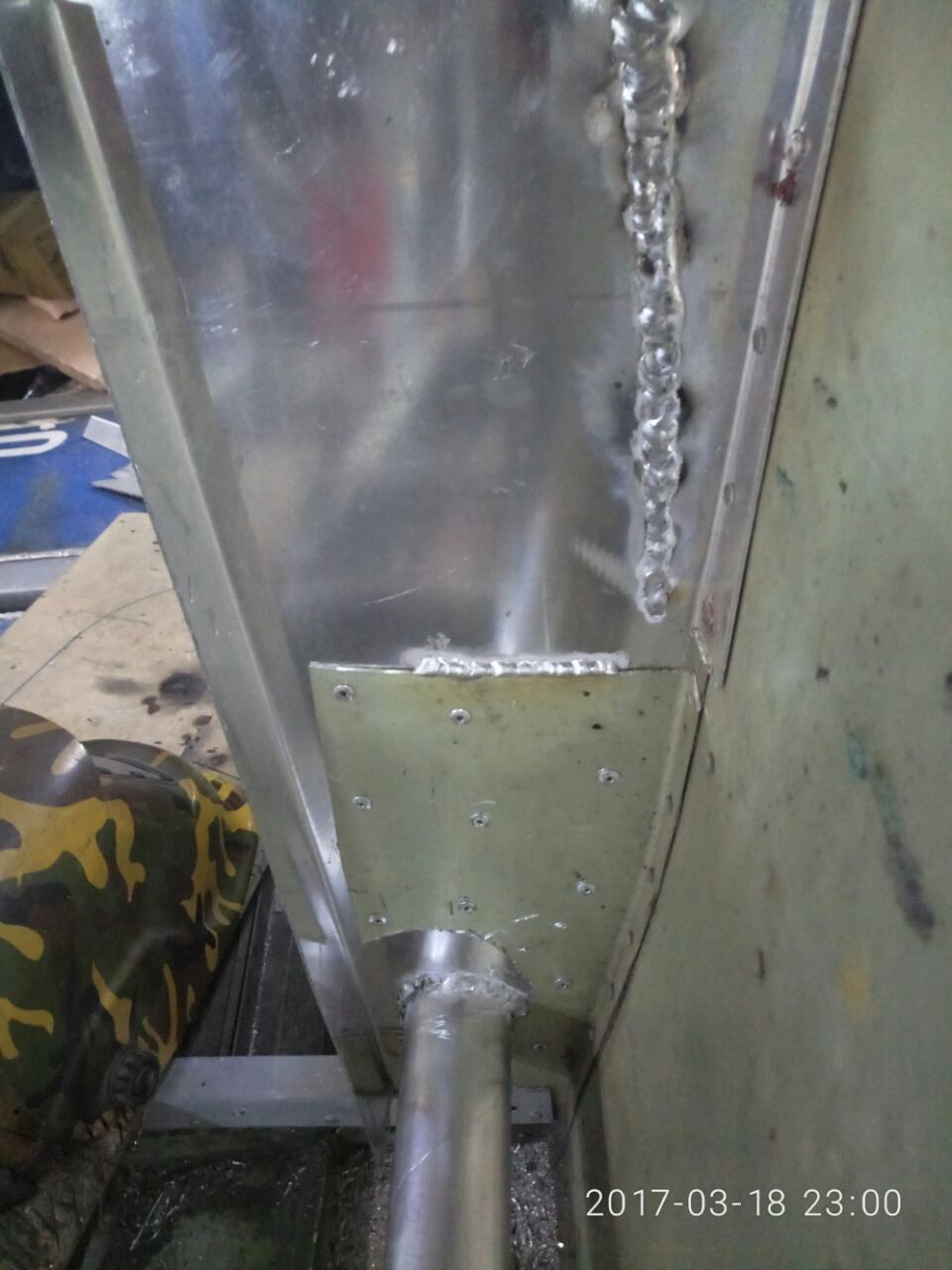

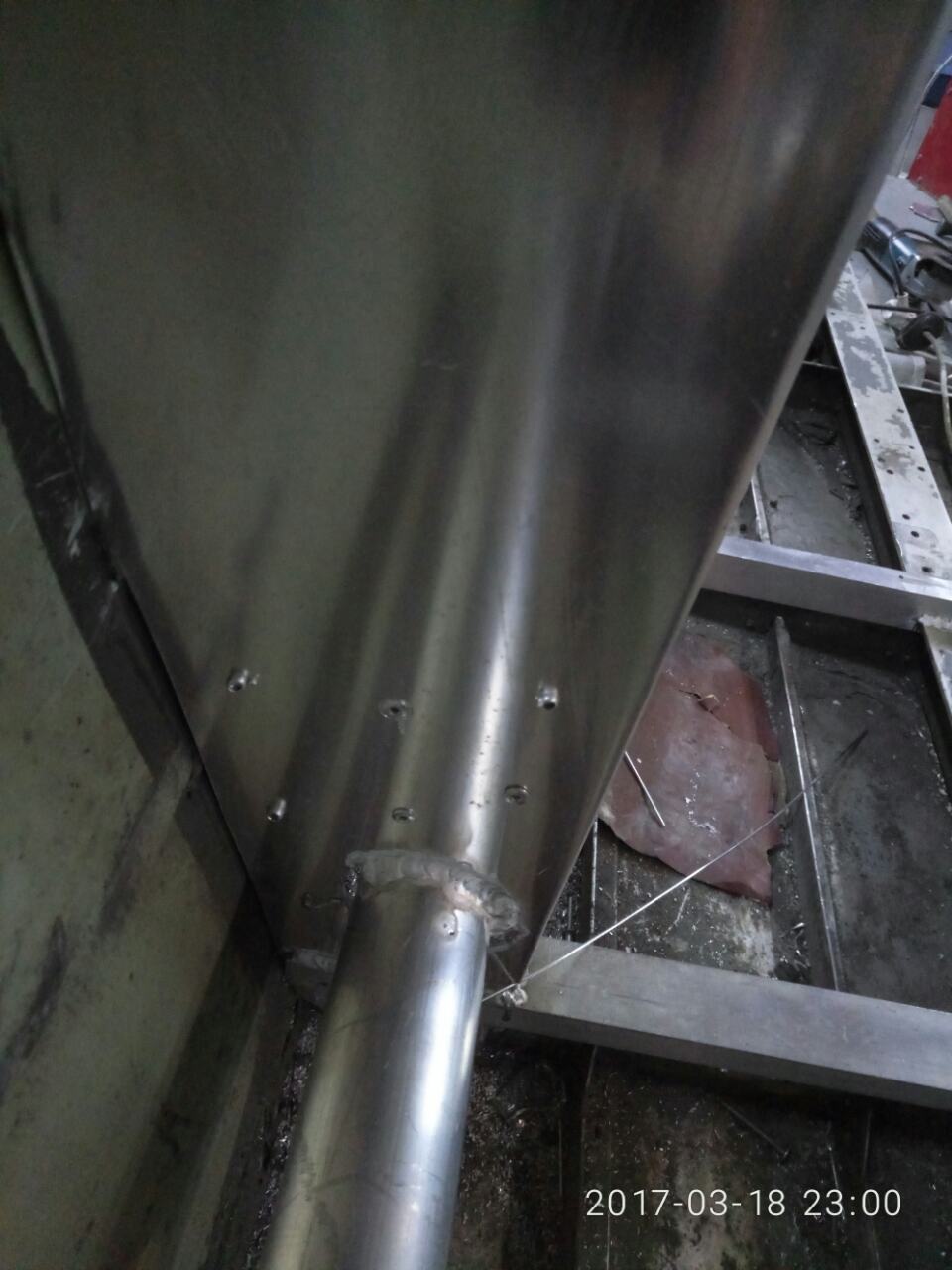

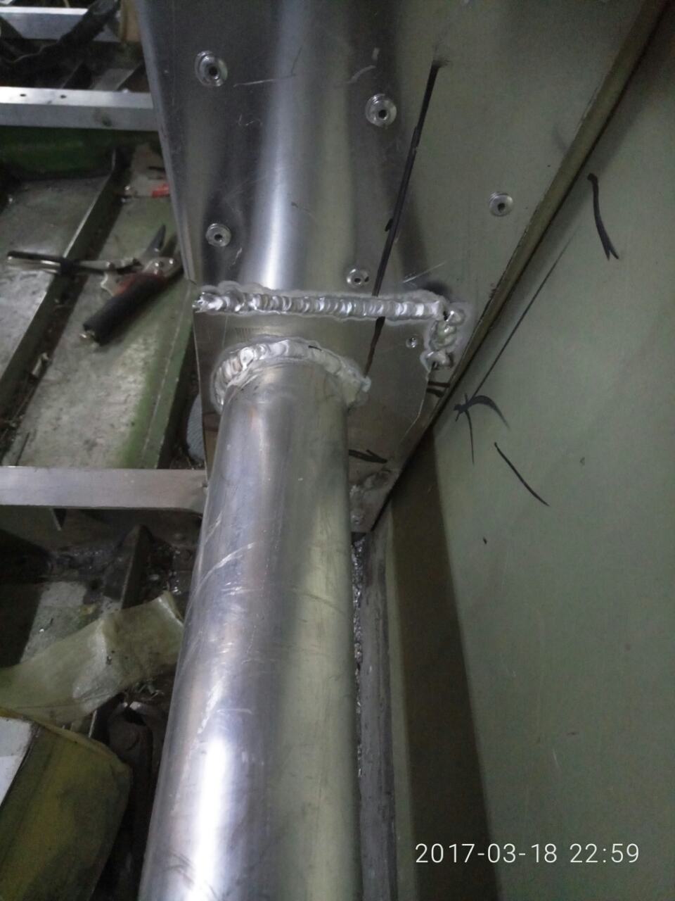

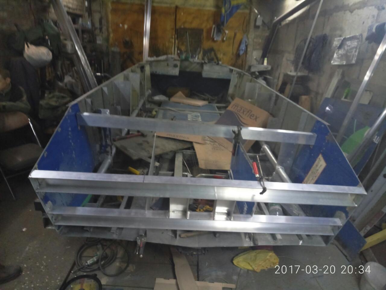

Мої вітання!

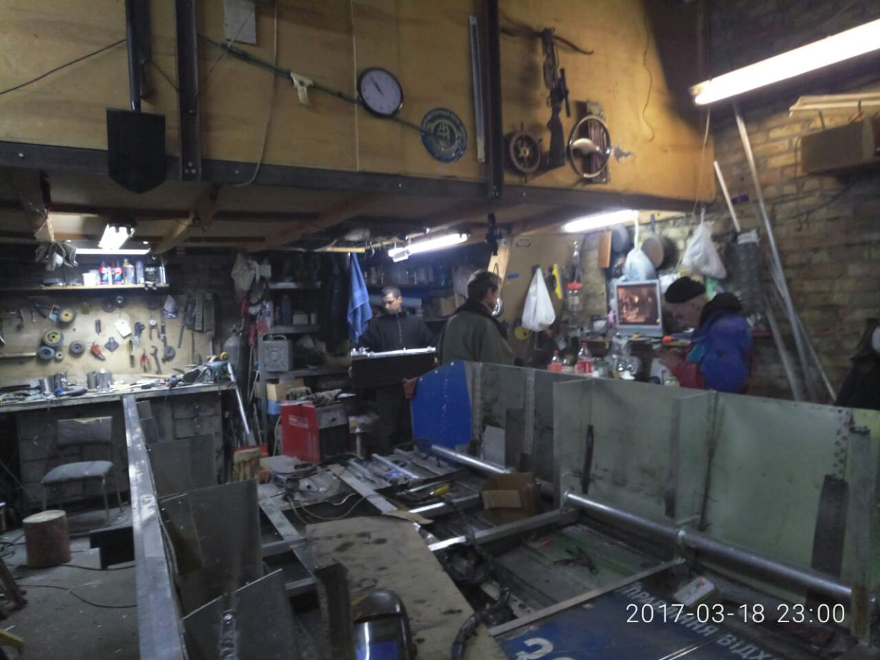

Суботня праця іноді переходила у пАсіделкі, невстигли приварити трубу до двох шпангоутів, працювати не дають - відволікають.
І така дрєбеєдєнь, цілий день - то тюлень позвонит, то олень.......
Все на Фото

2093306 (19.03.2017), alex__k (19.03.2017), Denis_gl (19.03.2017), Konar 777 (19.03.2017), MAX (27.03.2017), promokan (28.03.2017), БАКЕНН (19.03.2017), в1961 (19.03.2017), Вареник (05.12.2017), Х. Бонифатьевич (19.03.2017), Шурави (19.03.2017)
Старий 19.03.2017, 10:08   #105 (permalink)
Аватар для Олег 71
Псевдо: _______
Звідки Ви: _______________
Карапь: ________________
Дописи: 5.999
Сказал(а) спасибо: 4.572
Допис від Кацан Переглянути допис
Все на Фото
Толян! С твоей страстью все фотографировать......
Как хорошо шо пленочные фотики ушли в прошлое...
На Амур бы денег не хватало
MAX (27.03.2017), БАКЕНН (19.03.2017)

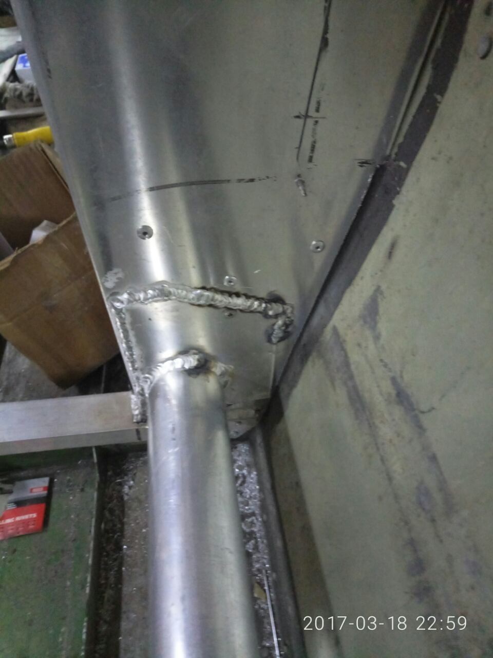

Я хоть и многого не понимаю, что делается в том смысле, что "анахерасобственно???", но Ваш энтузиазм и широта размаха ВПЕЧАТЛЯЮТ!!!
tyrbo77 (19.03.2017)
Старий 19.03.2017, 15:40   #107 (permalink)
Аватар для Кацан
Дописи: 2.135

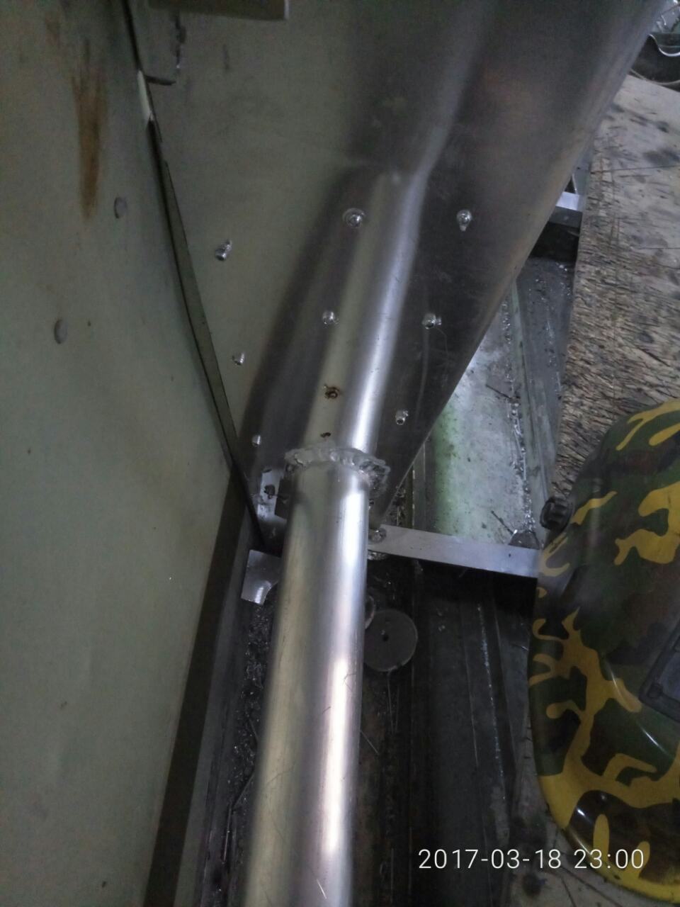

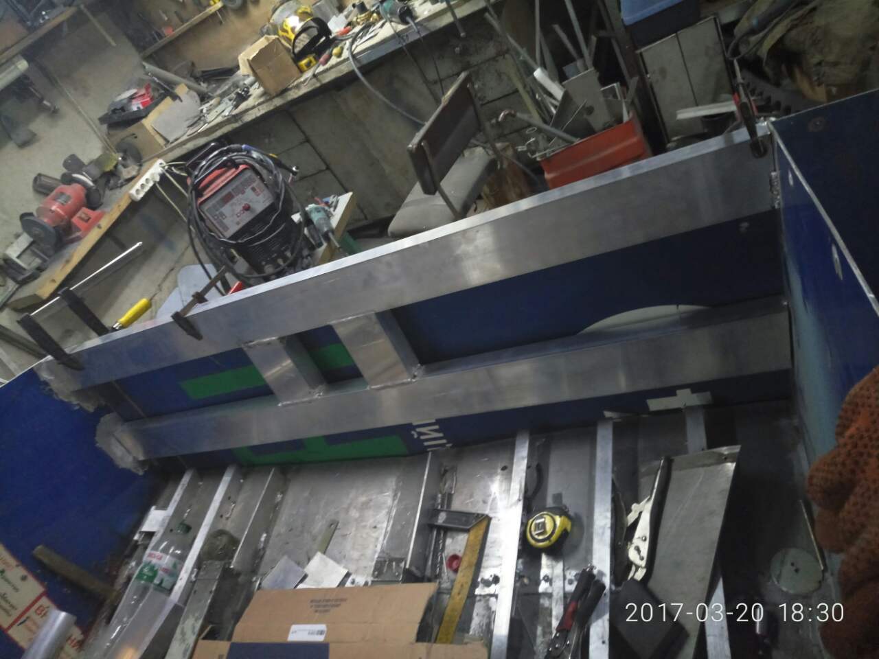

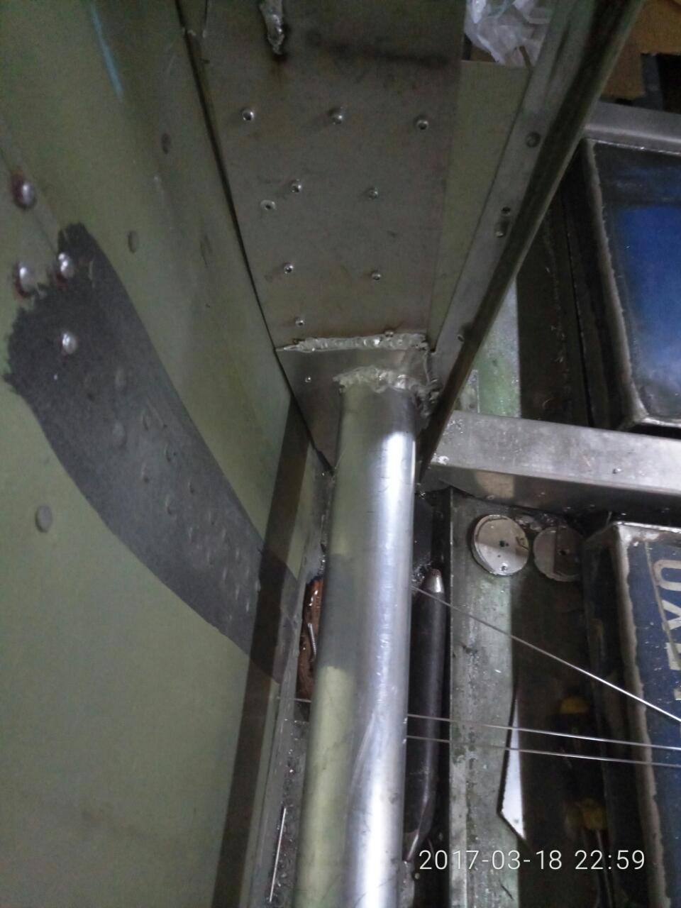

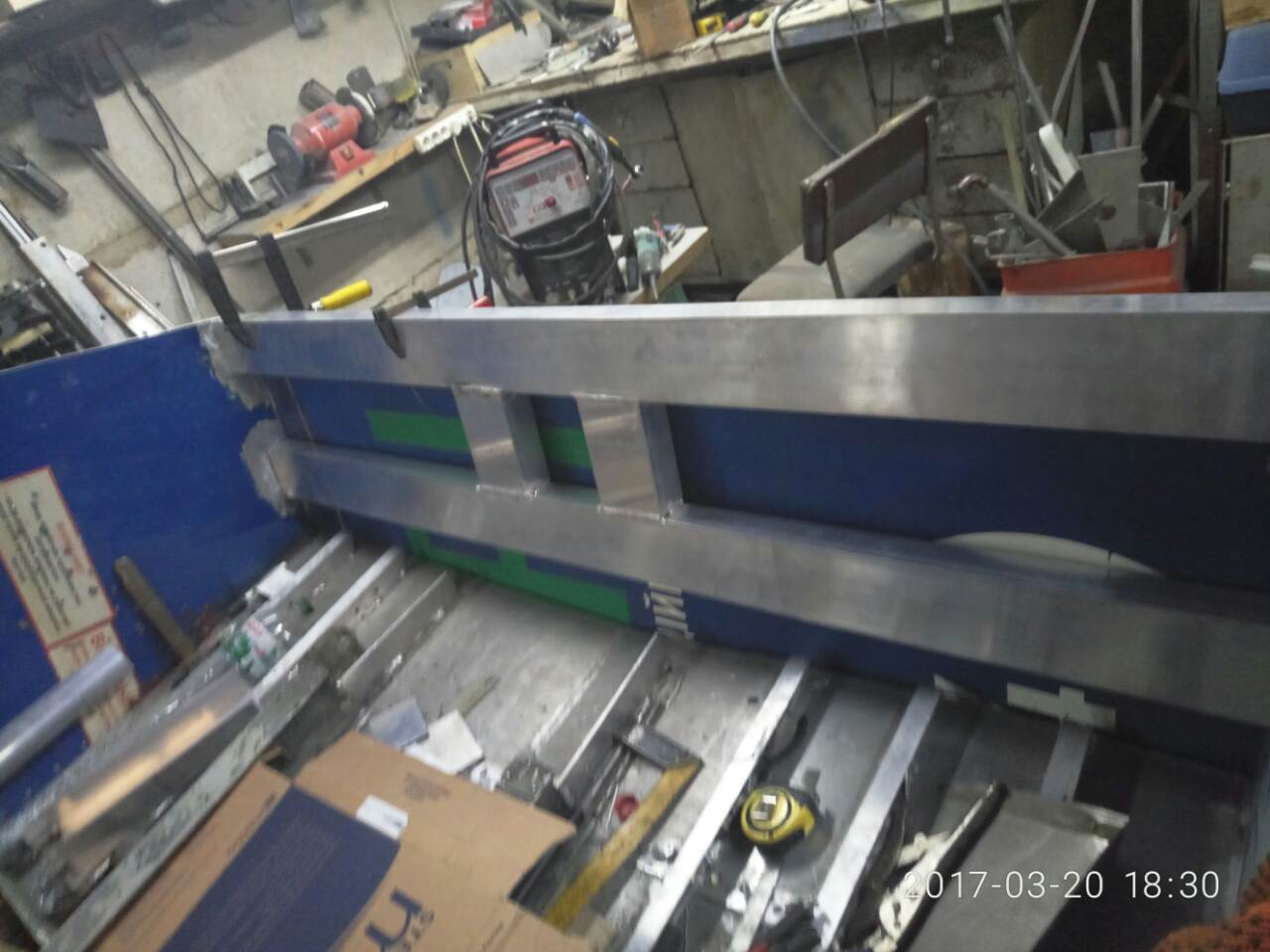

Допис від Х. Бонифатьевич Переглянути допис

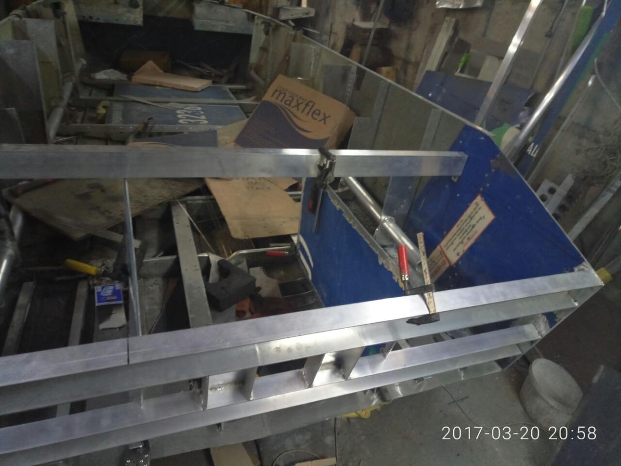

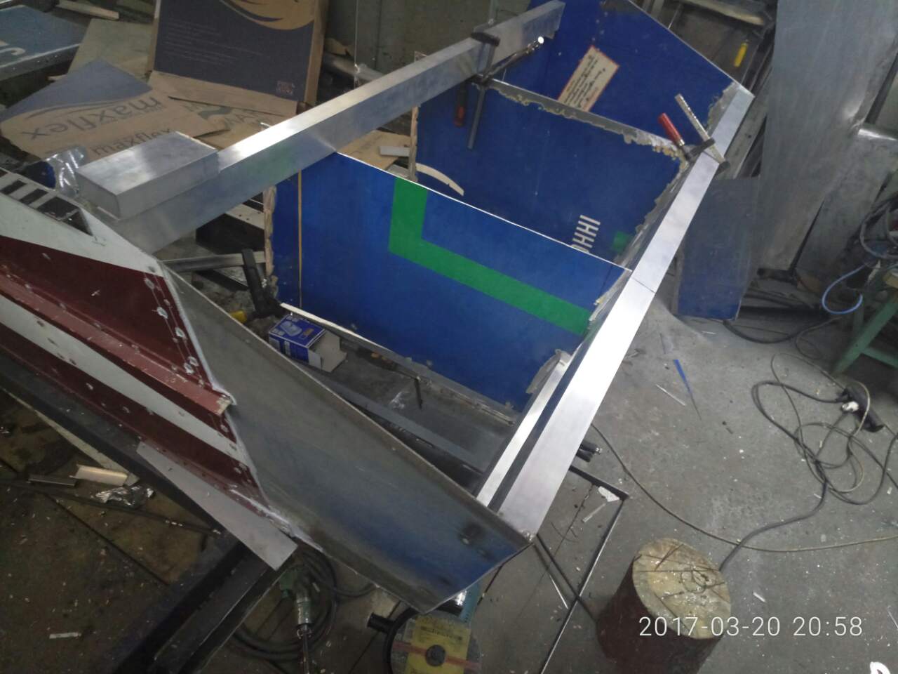

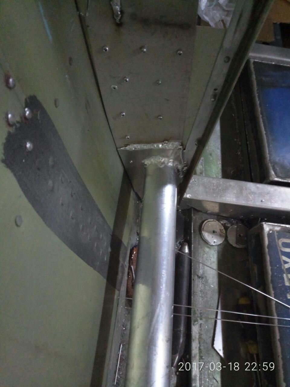

Трохи повторюся:
Із-за того, що товщина обшивки 1,5 мм, а я готую човна для потужного двигуна, ми робимо силовий каркас. По низу і верху з корми до кокпіта буде іти труба, яка не дасть човну скластися. Завдяки цій связці, досягається зміцнення корпусу.
в1961 (19.03.2017), Х. Бонифатьевич (19.03.2017)

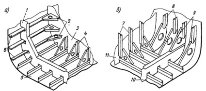

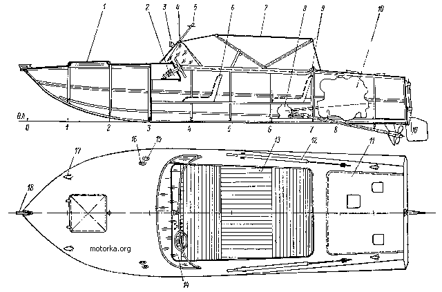

Характеристики катера "Амур"
Длина наибольшая, мм 5500
Ширина наибольшая, мм 1820
Ширина по скуле наибольшая, мм 1600
Высота борта на миделе, мм 880
Осадка габаритная, мм 500
Вес катера порожнем, кг 540
Вес корпуса, кг 230
Водоизмещение полное, кг 1100
Пассажировместимость, чел. 6
Осадка габаритная, мм 670
Двигатель "Москвич-412"
Мощность номинальная/макс., (л. с.) 51/60
Скорость максимальная,, км/ч 45-50
Запас топлива, л 70
Материал корпуса Д16АТ
Технология соединения клёпка
Проектант и изготовитель Авиационный завод им. Ю. А. Гагарина
Цена катера в 1971 году, руб 2400
Катер "Амур"
Катера и Яхты №34, 1971 год
Катер выпускается небольшой серией в г. Комсосльск-на-Амуре (в 1970 г. выпуск составил около 400 штук).
Катер "Амур" предназначен для эксплуатации на реках и водохранилищах с пресной водой при высоте волны не более 1,2 м. Клепаный дюралюминиевый корпус (вес 230 кг) имеет водонепроницаемые переборки на шп. 3 и 7. Герметичный отсек форпика снабжен палубным люком с плотной крышкой. В открытом кокпите между шп. 3 и 7 установлены жесткие сиденья для пассажиров. Предусмотрен тент, который натягивается на каркас из труб, вставляемых в специальные гнезда на палубе.
Общее расположение катера "Амур"
Общее расположение катера Амур 1 — крышка люка форпика; 2 — рулевое устройство: 3 — фара-прожектор; 4 — ветровое стекло; 5 — топовый огонь: 6 — переднее сиденье; 7 — тент; 8 — угловой редуктор; 9 — заднее сиденье; 10 — двигатель; 11 — крышка моторного отсека; 12 — весло; 13 — пайол; 14 — панель приборов; 15 — огонь-отмашка; 16 — бортовой отличительный огонь; 17 — швартовная утка; 18 — буксирно-швартовный рым.
http://www.youtube.com/watch?v=2I2S0q_KVRk

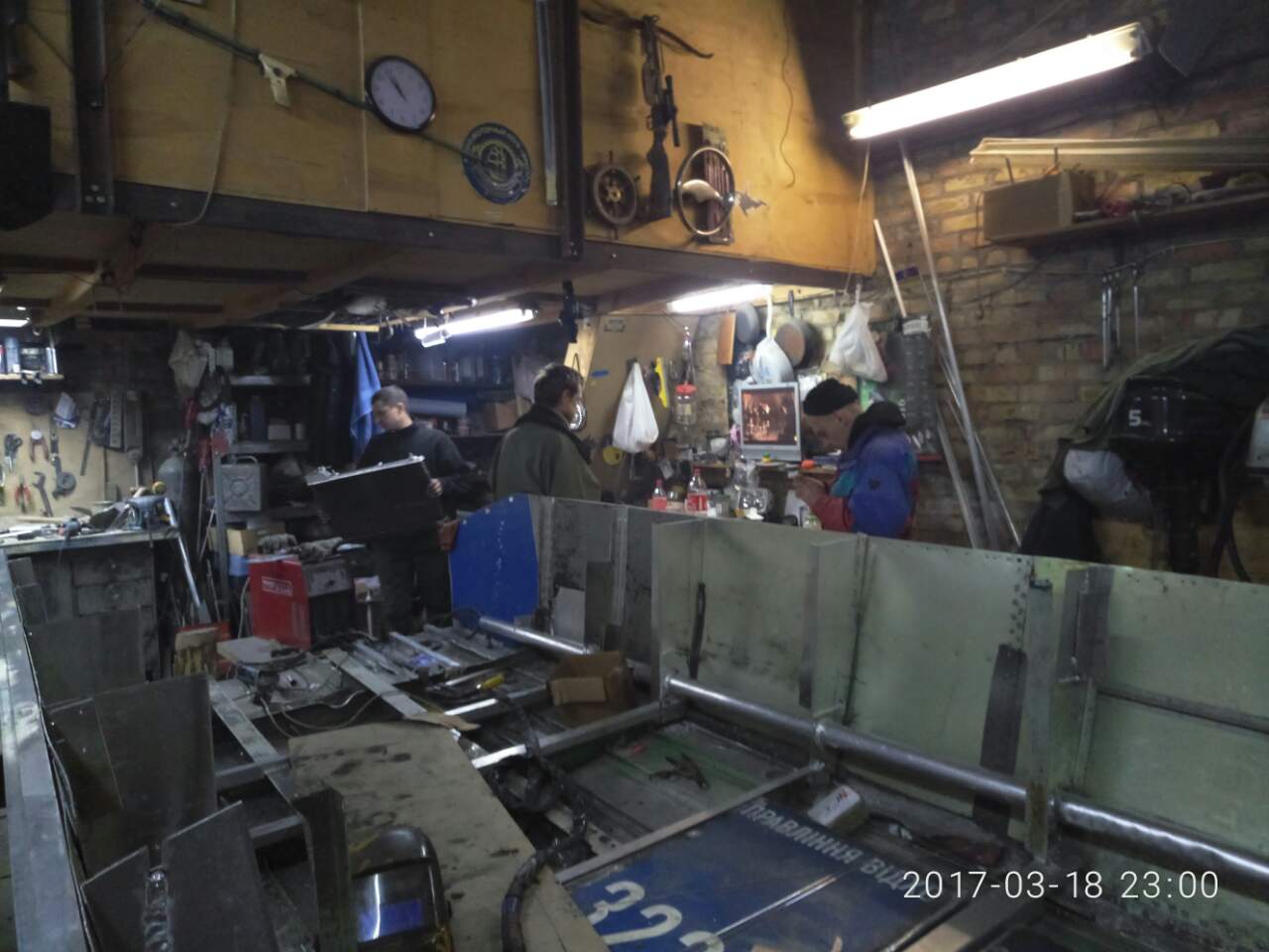

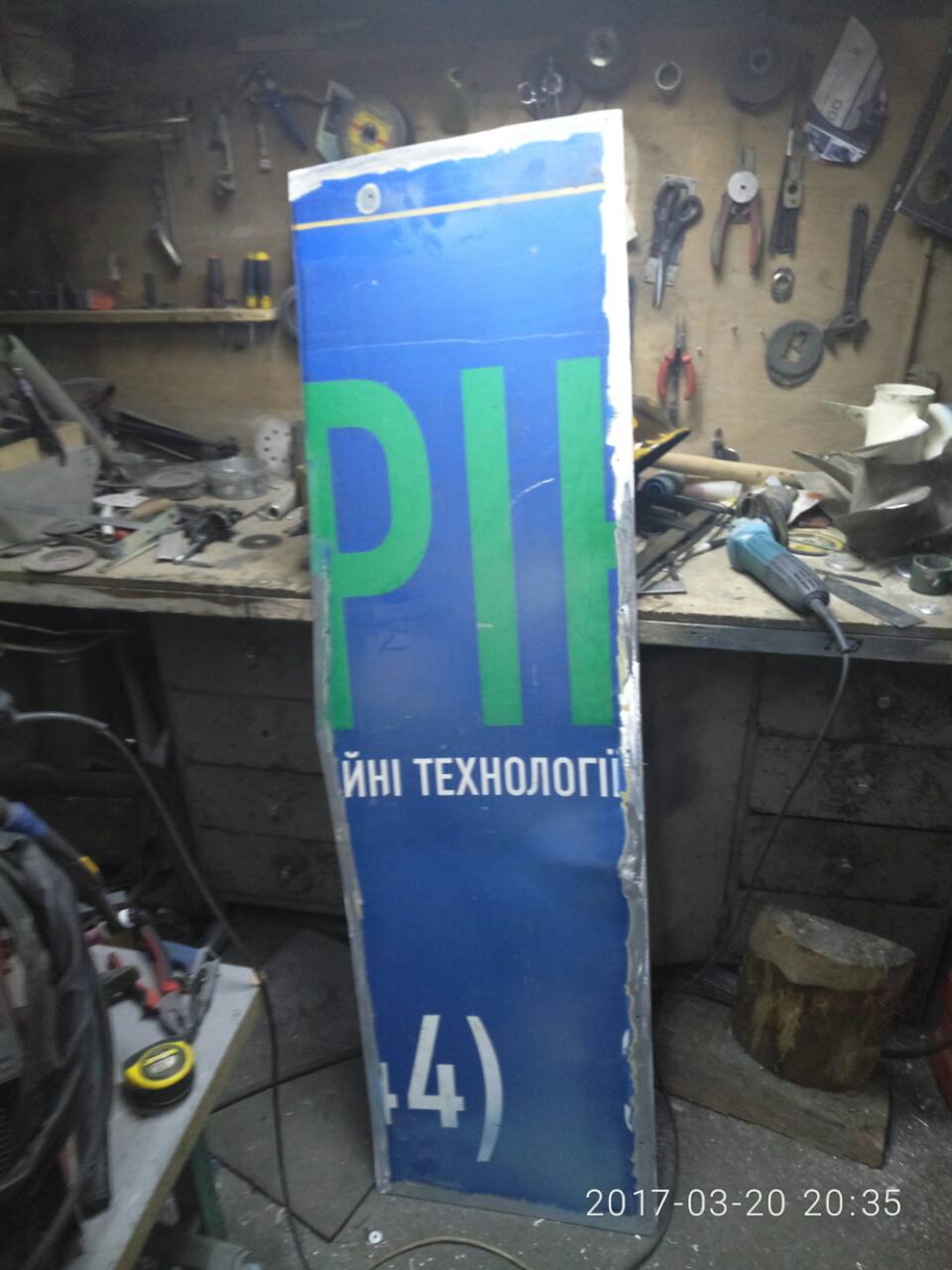

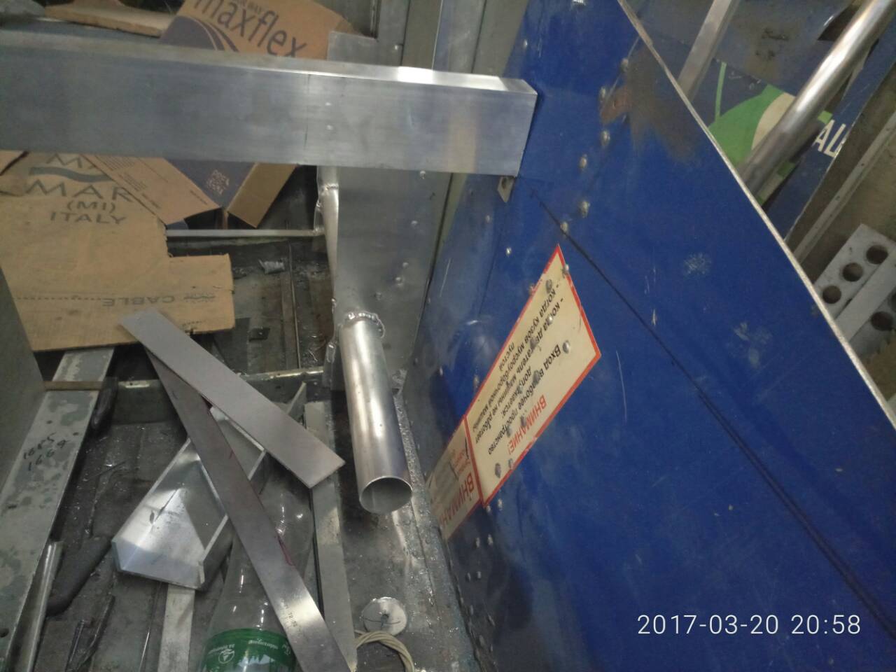

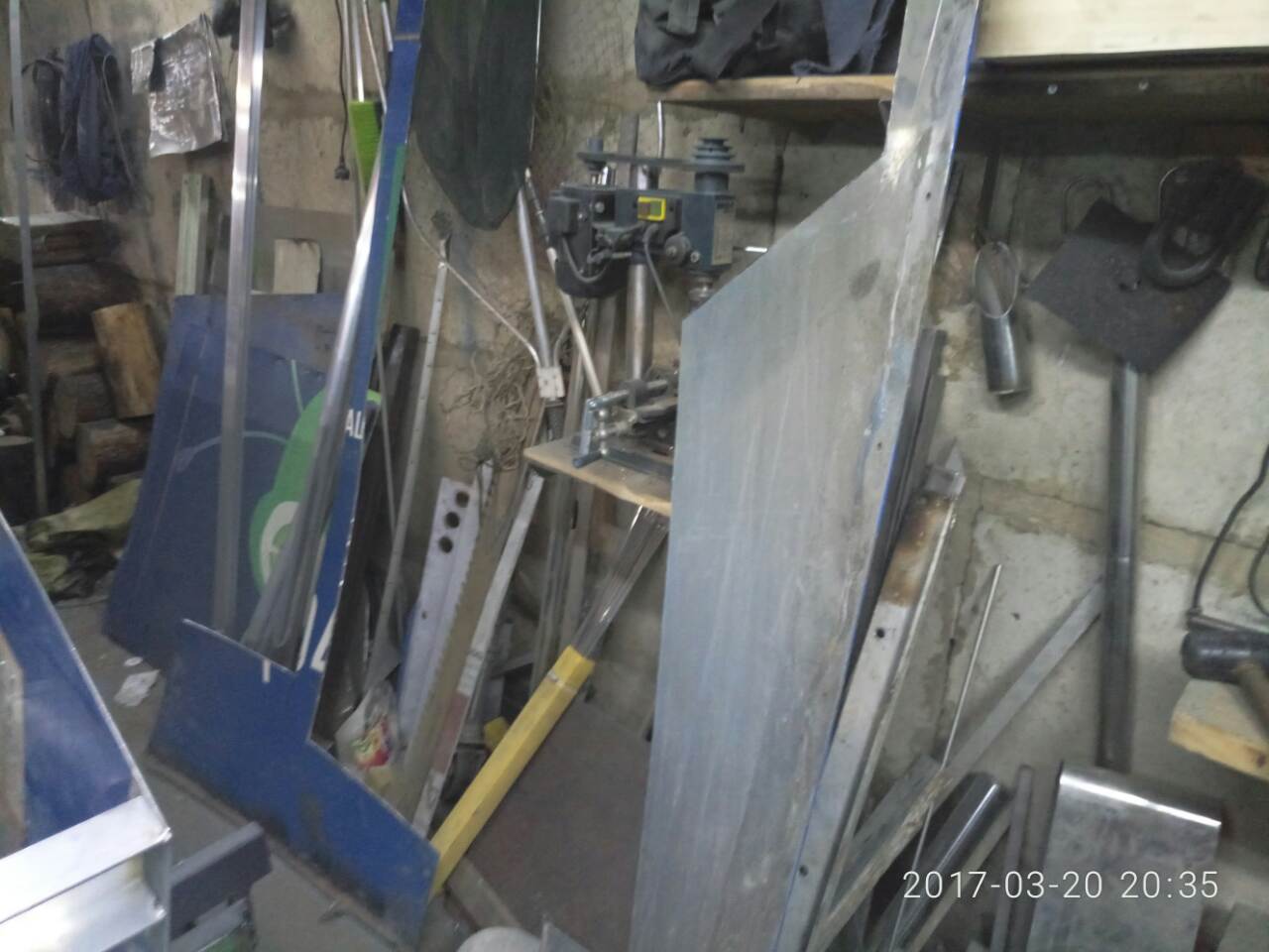

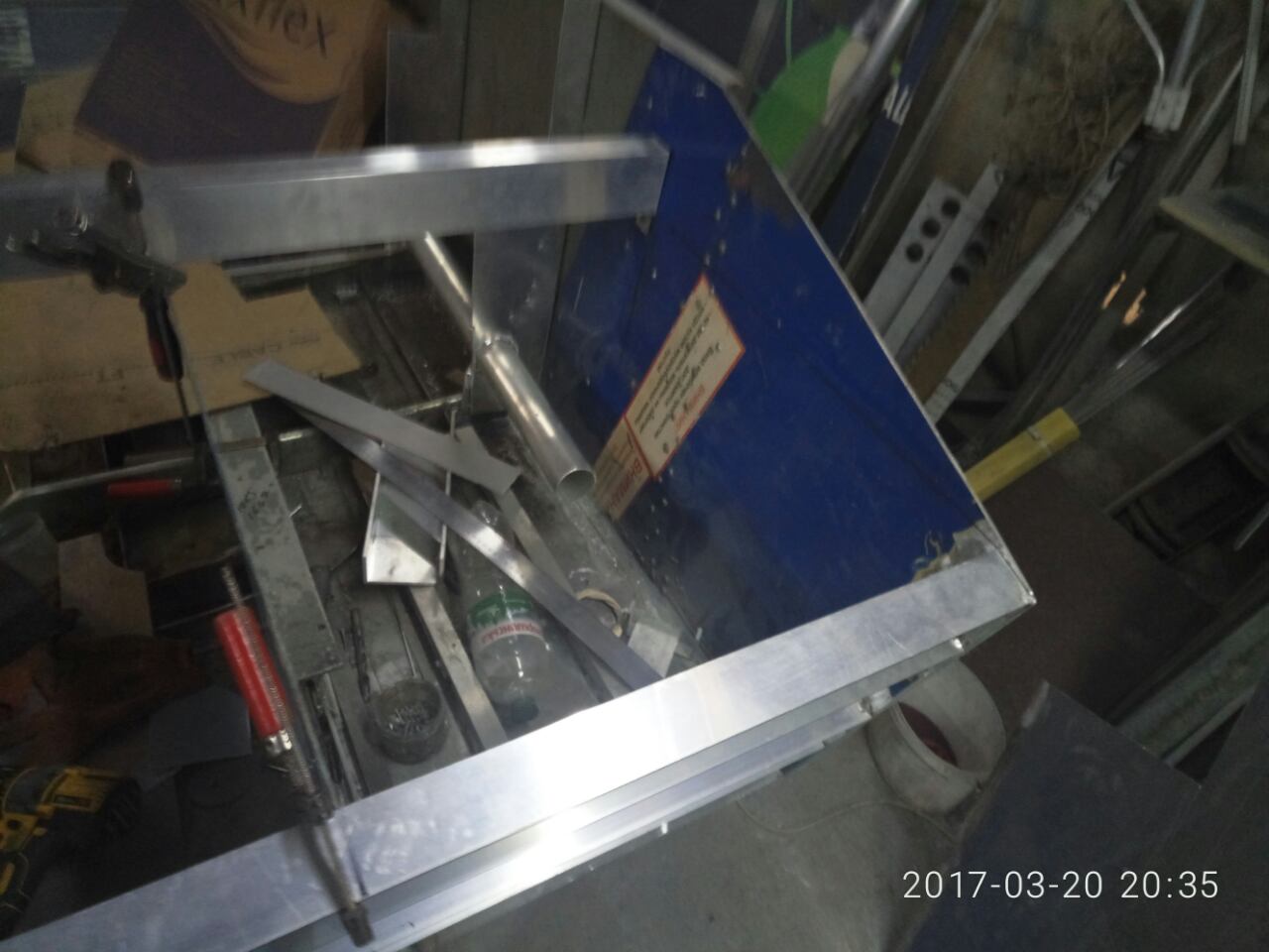

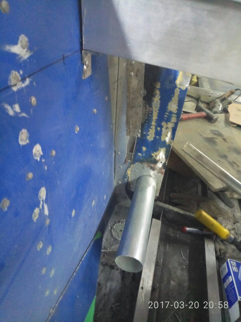

Мої вітання !
Тим часом проведений величесний об'єм роботи.
Дивимось фото і запасаємось поп-корном , скоро на воду

Судя по обрывкам надписей на люмине, какой-то завод рас3,14здили, шоб творить сие творение...)))
Вихрь (21.03.2017)
Старий 21.03.2017, 19:12   #112 (permalink)
Аватар для Кацан
Дописи: 2.135
Христофор Банифатіч для кого цікавитесь?
Але завіряю, все куплено за чесно зароблене...
Надписи шли бонусом, разом з синьою фарбою і ебоксітним грунтом. АМГ5 зараз у дифіциті.
Грандиозная переделка
Может его и по ширине еще "развальцевать" милиметров на 600?
Как по мне,если готовится под ПЛМ, нужно "опустить" силовую раму транца к стрингерам таким же швеллерком и усилить соединение косынками. Примерно как на картинке. у и по бортам сделать тоже самое.
Может это и планировалось, но так на всякий пожарный
Назва:  logo-070.jpg
Переглядів: 409
Розмір:  29,7 КБ
Олексій, ми знаємо що ми знаємо.
Косинки, розпорки, усе буде
