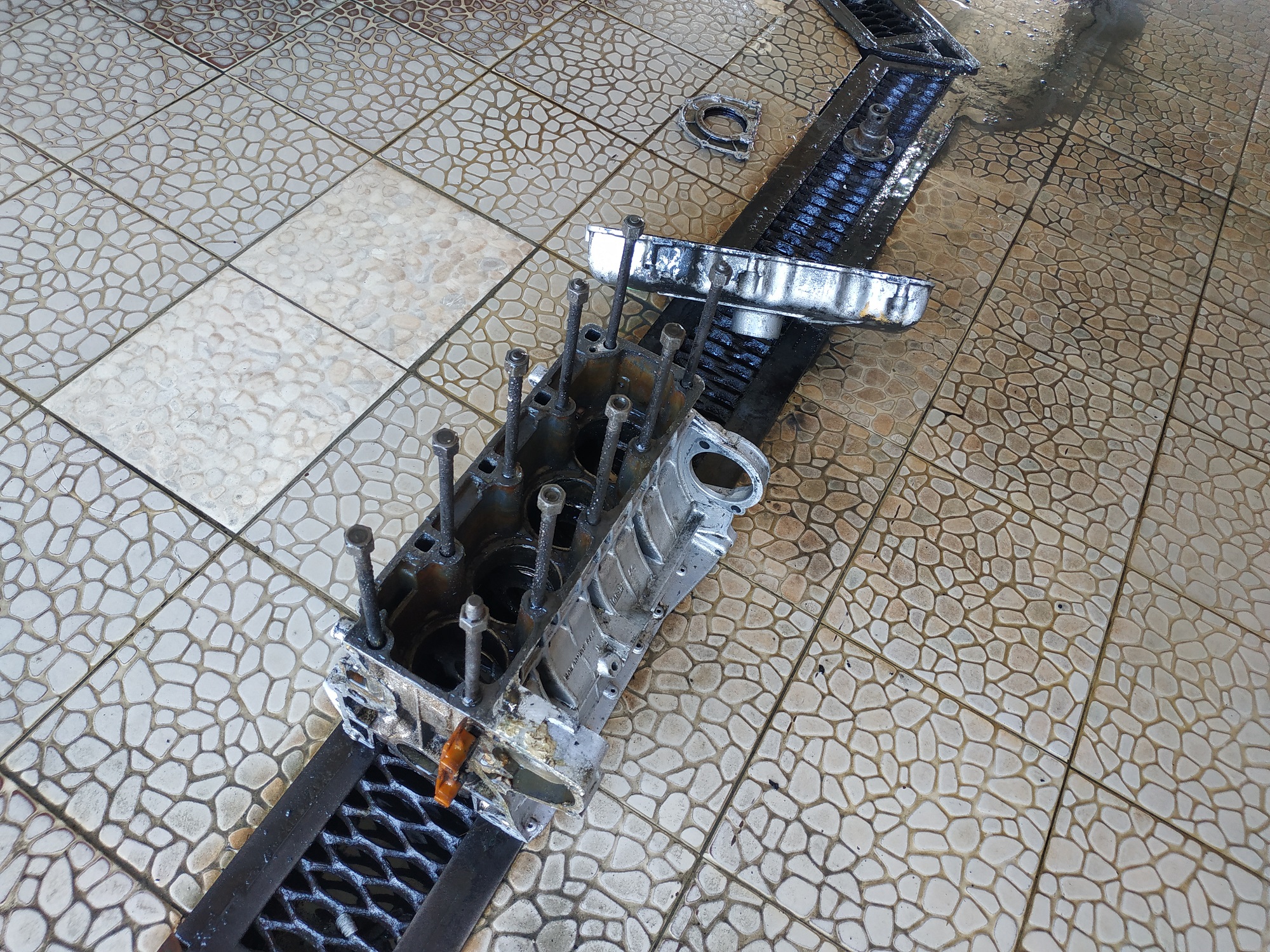

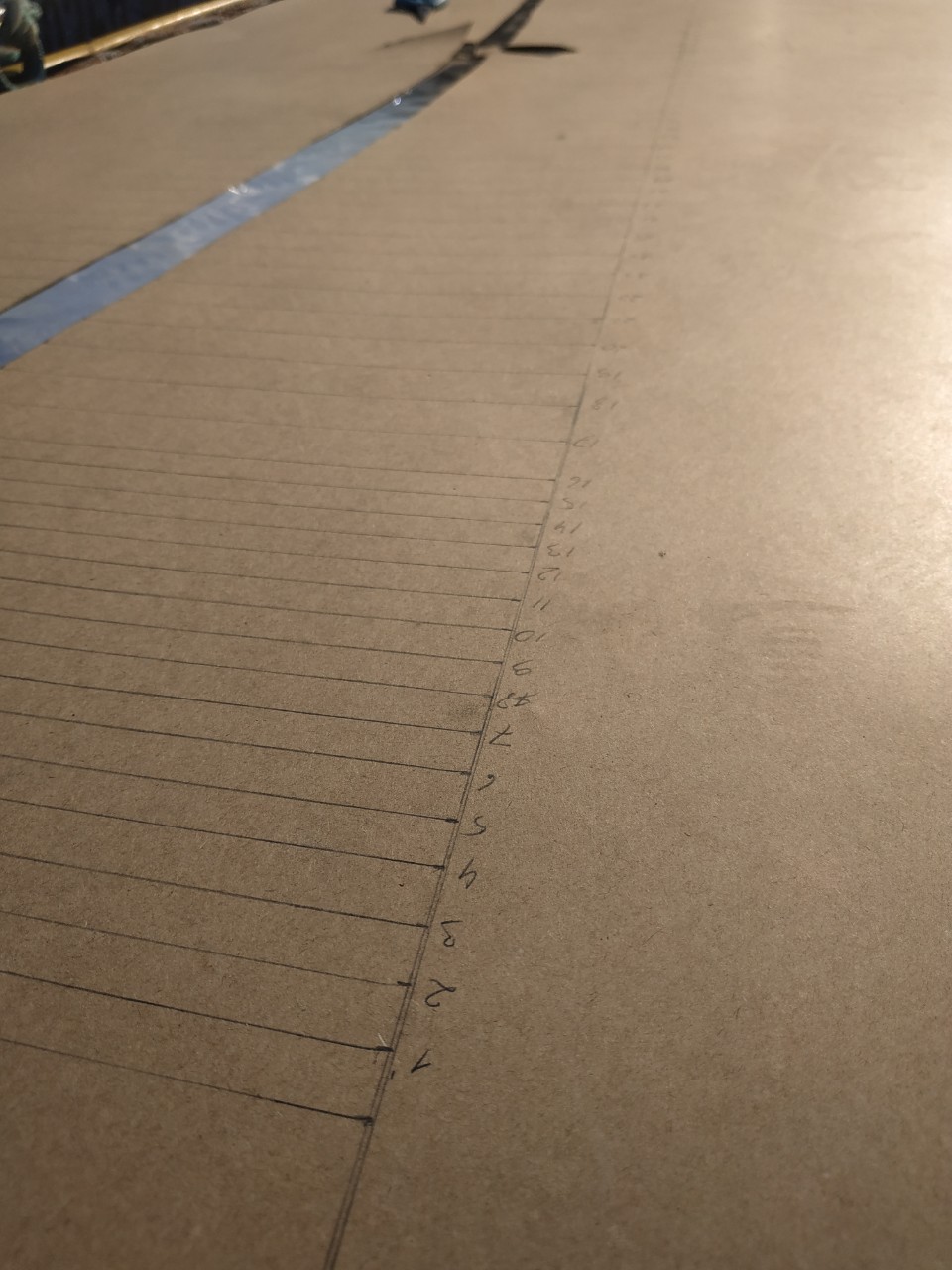

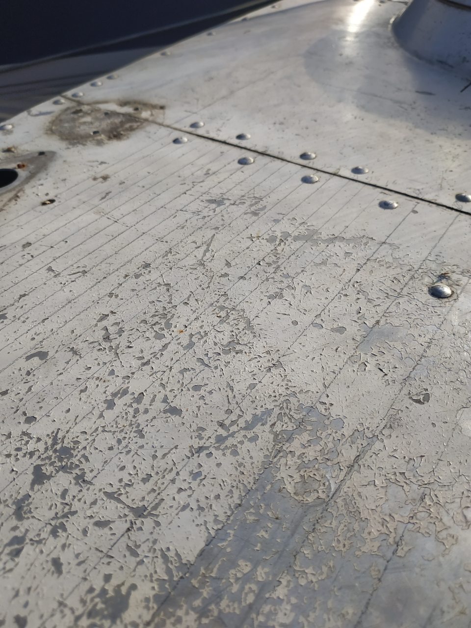

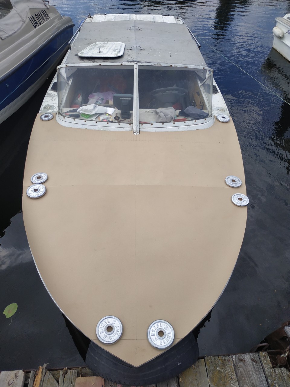

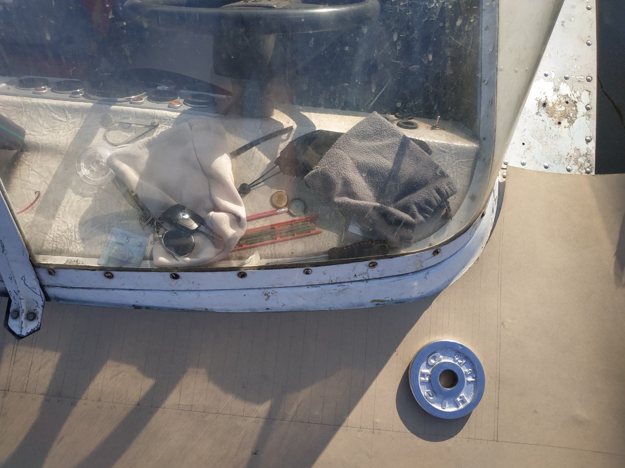

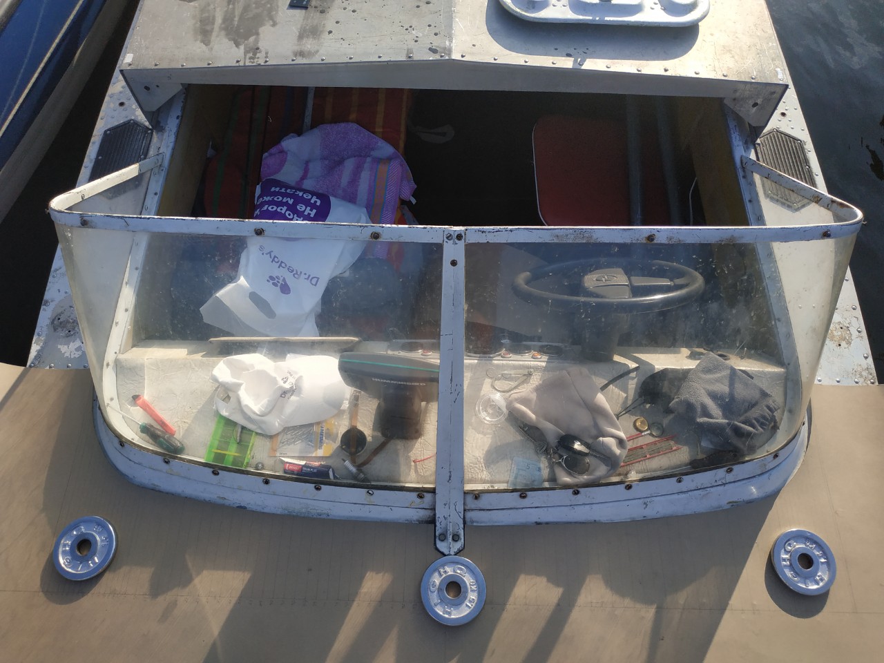

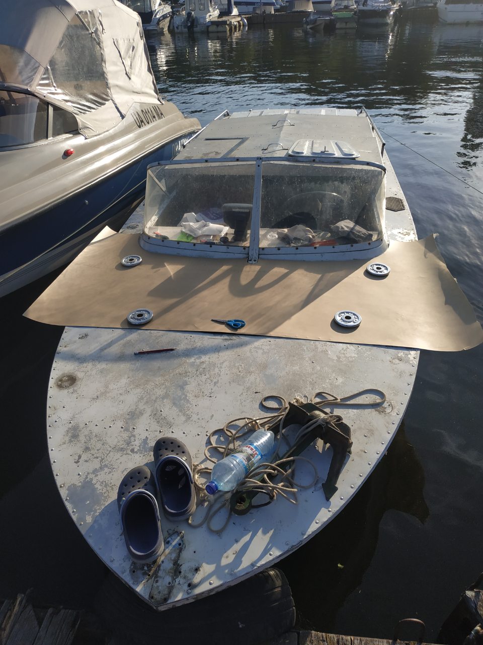

Некоторые фотки. Дело двигается медленно, но двигается ...
Назва:  изображение_viber_2020-08-22_15-22-42.jpg
Переглядів: 266
Розмір:  217,9 КБ
ID:	164750   Щоб збільшити малюнок, клацніть по ньому
Назва:  изображение_viber_2020-08-22_15-22-401.jpg
Переглядів: 254
Розмір:  243,0 КБ
ID:	164751   Щоб збільшити малюнок, клацніть по ньому
Назва:  изображение_viber_2020-08-22_15-22-412.jpg
Переглядів: 253
Розмір:  209,3 КБ
ID:	164752   Щоб збільшити малюнок, клацніть по ньому
Назва:  изображение_viber_2020-08-22_15-22-413.jpg
Переглядів: 229
Розмір:  195,7 КБ
ID:	164753   Щоб збільшити малюнок, клацніть по ньому
Назва:  изображение_viber_2020-08-22_15-22-414.jpg
Переглядів: 225
Розмір:  243,5 КБ
ID:	164754   Щоб збільшити малюнок, клацніть по ньому
Назва:  изображение_viber_2020-08-22_15-22-424.jpg
Переглядів: 232
Розмір:  216,2 КБ
ID:	164755   Щоб збільшити малюнок, клацніть по ньому
Назва:  изображение_viber_2020-08-22_15-22-39.jpg
Переглядів: 277
Розмір:  208,6 КБ
ID:	164756   Щоб збільшити малюнок, клацніть по ньому
Назва:  изображение_viber_2020-08-22_15-22-40.jpg
Переглядів: 270
Розмір:  240,0 КБ
Назва:  изображение_viber_2020-08-22_15-22-37.jpg
Переглядів: 284
Розмір:  216,9 КБ
Старий 22.08.2020, 22:58   #30 (permalink)
Аватар для maxer Амур М
Звідки Ви: Киев, Выдыбай
Карапь: Амур М
Дописи: 859
Сказал(а) спасибо: 430
Типово Re: УЗАМ 2,0 Катер Амур М

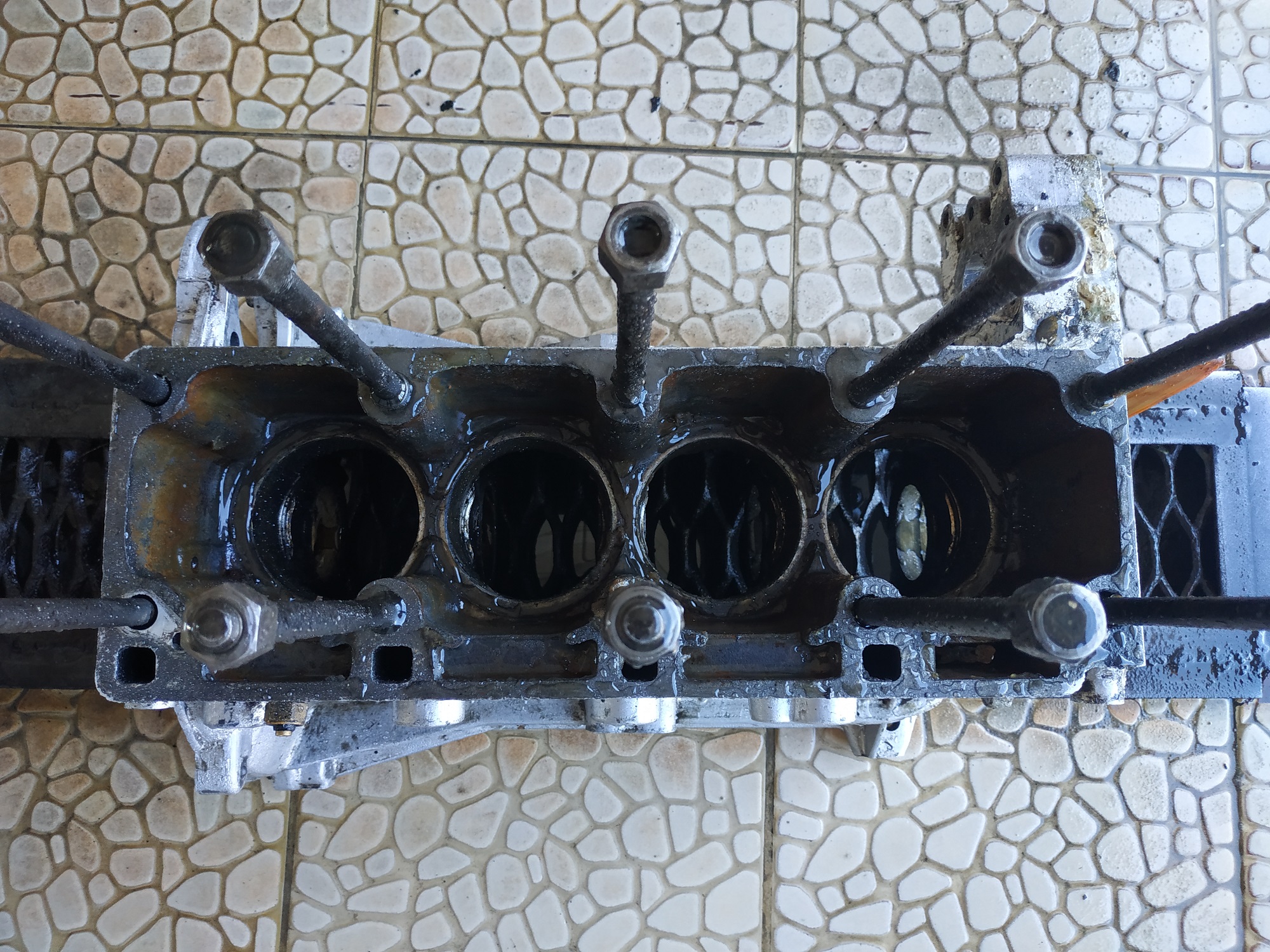

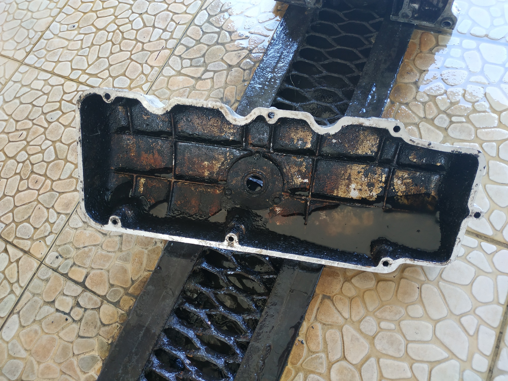

Мойка, перед расточкой
Назва:  IMG_20200815_154150.jpg
Переглядів: 229
Розмір:  1,53 МБ
ID:	164759   Щоб збільшити малюнок, клацніть по ньому
Назва:  IMG_20200815_154157.jpg
Переглядів: 228
Розмір:  1,13 МБ
ID:	164760   Щоб збільшити малюнок, клацніть по ньому
Назва:  IMG_20200815_154201.jpg
Переглядів: 241
Розмір:  1,07 МБ
