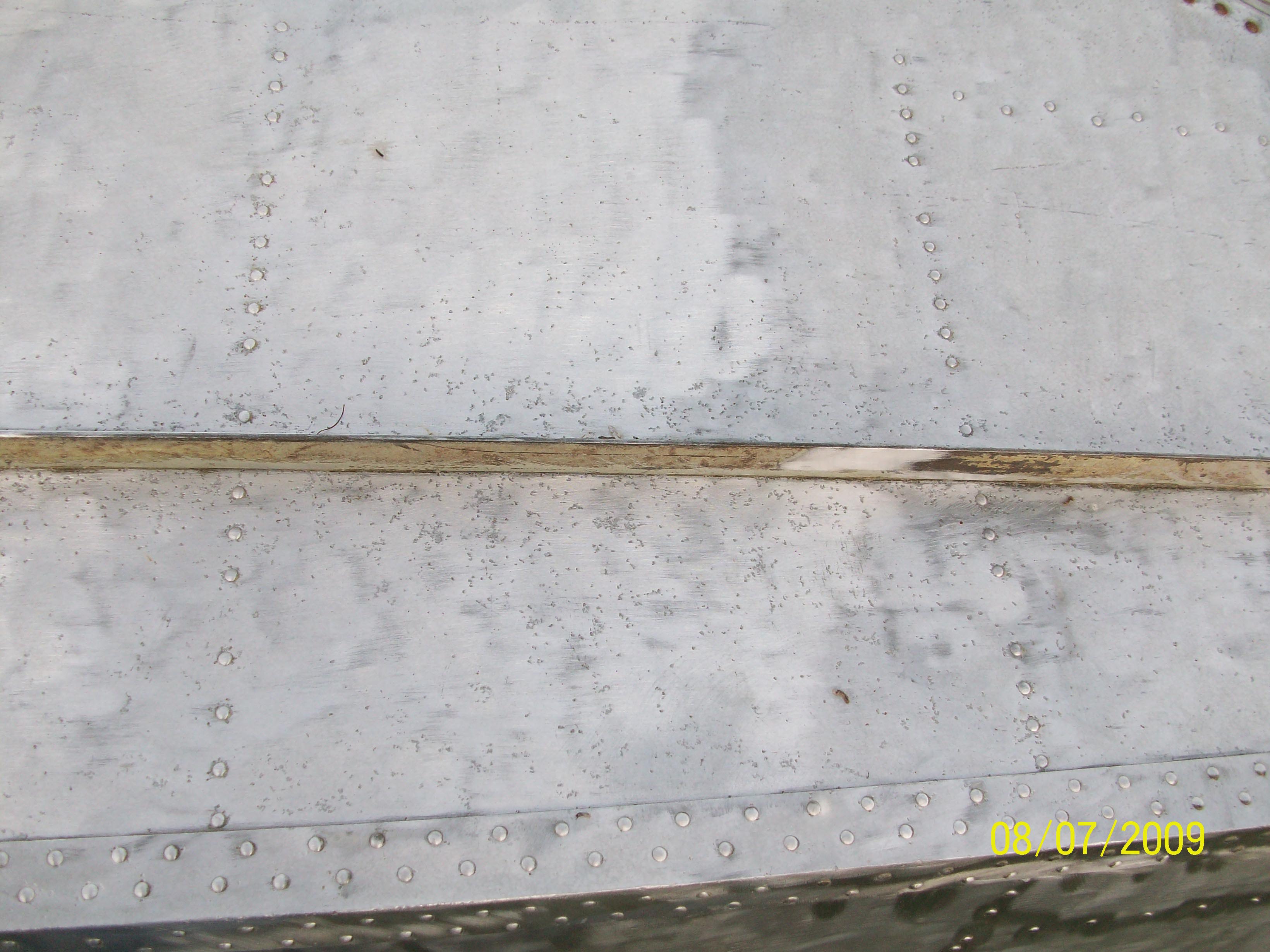

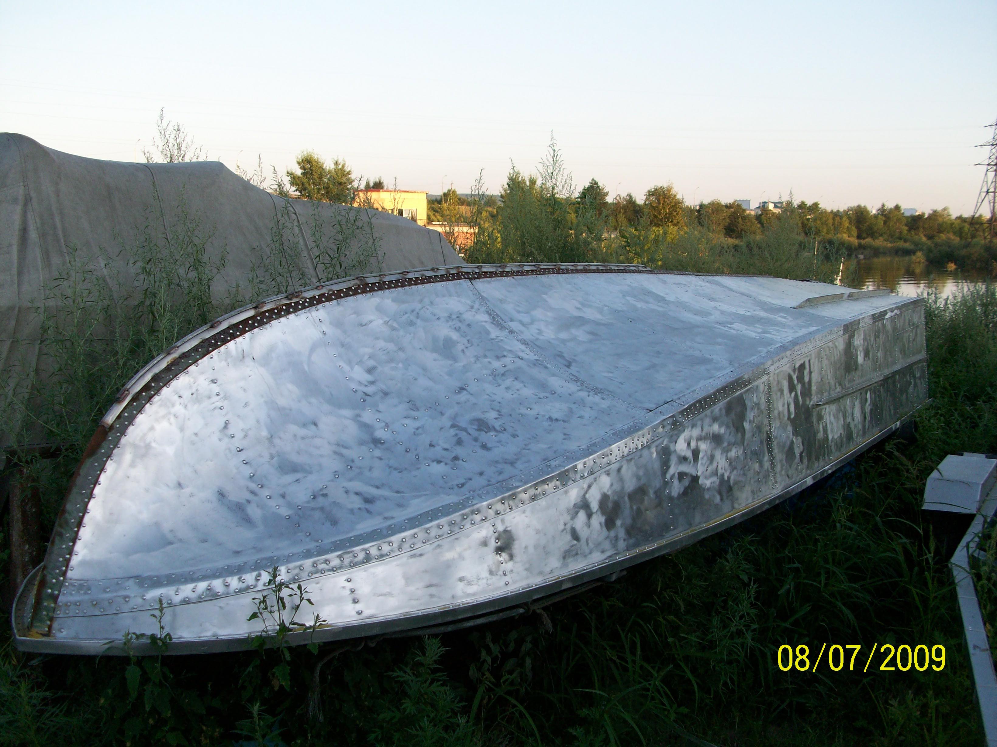

Заводские реданы ( уголок), стоят на водометных корпусах.

Типово Re: Реданы на Амуре
Допис від Александр_Соликамск Переглянути допис
Заводские реданы
Они больше на "гидрошайбу" похожи которые мы на прогрессы клепаем
