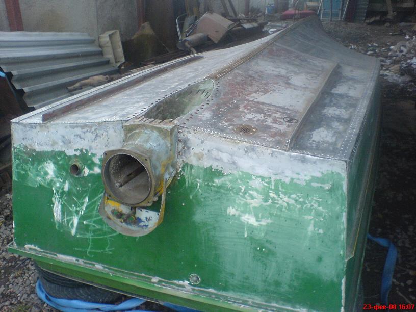

Вот ещё . что бы понять что да как.
Назва:  АМУР-В   РЕДАНЫ.jpg
Переглядів: 886
Розмір:  75,8 КБ
