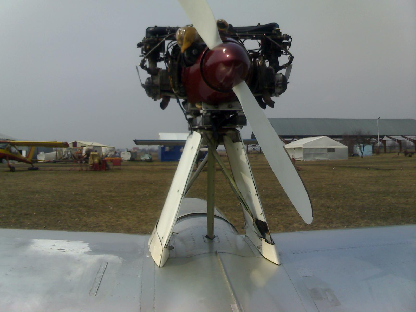

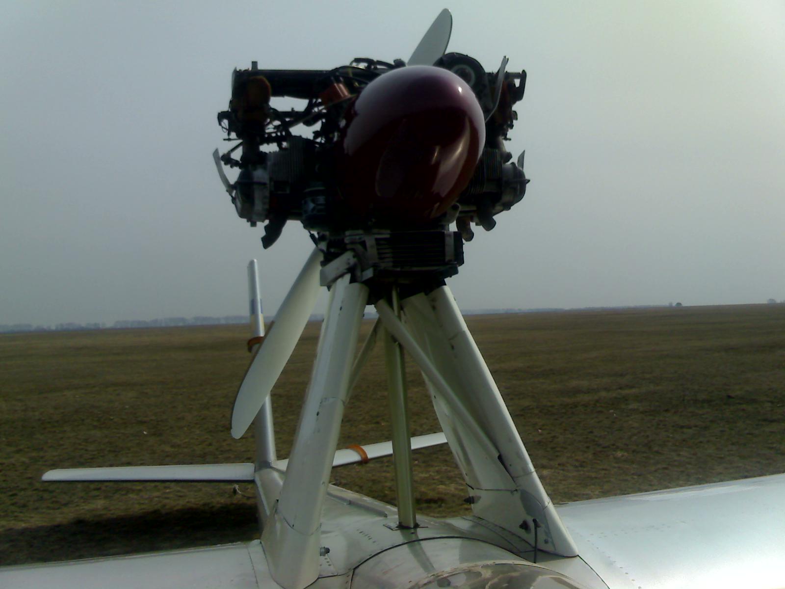

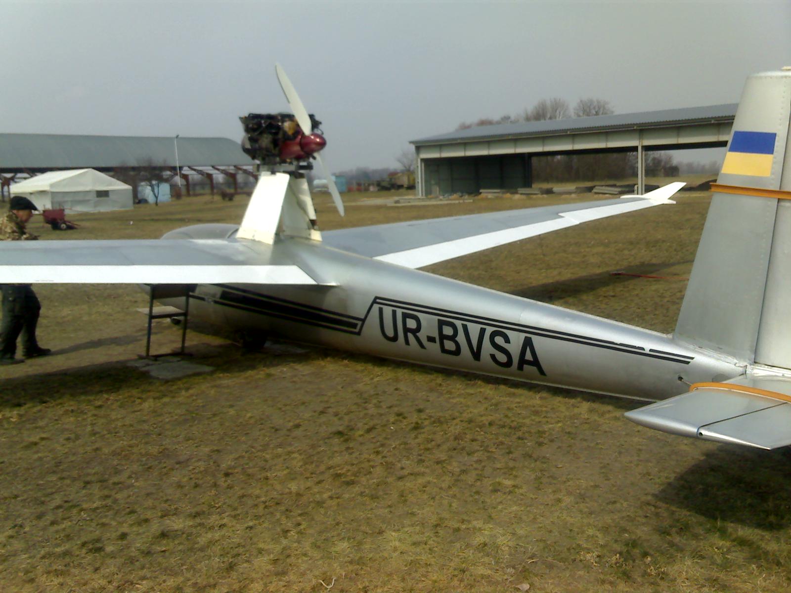

Комплект полностью узаконен. Был укреплён центроплан, на него же сразу установленны крепления для стойки под мотор. Мотор от Фольца трансопортёра, 2.0л. с воздушным охлаждением, расход часовой-путевой около 11-12л/ч А-95, по памяти. По скоростям в принципе всё крутиться вокруг 100км.Заход на посадку 100км, как и в прочем и взлёт. Крейсер когда набрана высота, примено 110-120км/ч, при 2500-3000об/мин но можна и больше. И зависит от состояния планера, и собственно его характеристик. Ну собственно мотора.Но как помне то озвученная скорость оптимальна для Бланика,это всёж так планер. Но в идеале как помне опять же, установить два мотора на плоскостя, например от спортивного мотоцикла. Так как он имеет диапазон работы до 8000об/мин, и к тому же по весу выйдет легче чем Фольца ДВС, который имеет 110кг, к тому же получаеться некий рычаг, потому что мотор вынесен на верх, в виде стойки которая даёт кренит на нос, при ввзлёте, и приходиться сначала немног взлетаь, выравнивать планер, делая поправку на этот крен. А потом уже набирать высоту, Во всяком члучае мне так показалось, насколько смог разобраться при первом полёте. Без интрукора и знаний элементарных, ну оч тяжело это всё учитывать. Ну и конечно если серьёзно подходить, к переоборудованию, таки надо ставить на полноценно шасси, что бы не зависеть, от подмоги. Что бы самостоятельно летать. А то приходиться, просить что бы запустили.А в идеале что бы убиралось. Но и при данных пределках, Бланик не потерял возможность парить как планер, хотя не так как без мотора. Но вполне достаточно, что бы держаться в термике.

пару фото ДВС.

спасибо, будем изучать..
