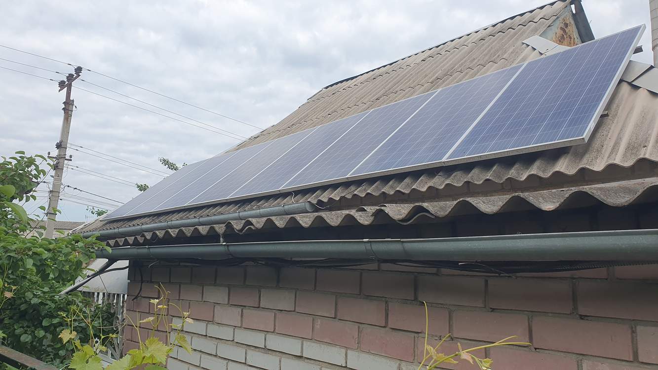

У меня стоит гибридный инвертор Must на 3 Квт 24 вольта, 4 аккумулятора AGM по 95 А.ч. и 8 солнечных панелей по 330 Вт. При отключении света ночью, хватает часа на два. Скорей всего из-за аккумуляторов. Хотя все брал новое. Потребители - около десятка лед лампочек, два телевизора, Вай фай, три компа, система видеонаблюдения на 4 камеры, спутниковое, два двухконтурных котла, аквариумный компрессор с насосом циркуляции, ну и там по мелочам (зарядки, подсветки на выключателях...) Используется для запитки двух домов на одном участке.

Думаю просто поставить ваттметр и проверить, сколько расходуется до полного отключения.

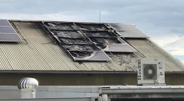

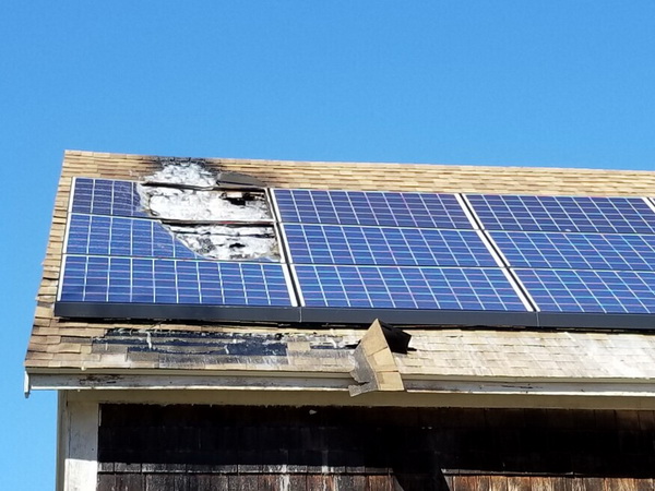

Могли быть и "липовые" аккумуляторы, но чаще всего, особенно если есть солнечные электрические панэли, причина в НЕправильных выборе ёмкости аккумуляторов и настроек комбинированного преобразователя. По фотографии солнечных электрических панэлей видны 3 ОШЫБКИ проэктировщика Солнечной Электрической Станцыи, одна из них ГРУБАЯ присутствует в 99,999...% случаев и является САМОЙ частой причиной АВАРИЙ про которые периодически появляется информацыя в средствах массовой информацыи, хозяевам "повезло" известны случаи ПОЛНОГО сгорания домов.
Сгорела крыша и солнечные батареи: в частном секторе Кривого Рога произошёл пожар
В Одесской области загорелась покрытая солнечными батареями крыша частного дома
Установка мощной СЭС, особенно на дом, мощных аккумуляторов, как минимум НА ПОРЯДОК повышает вероятность ПОЖАРА, ВЗРЫВА, ПОРАЖЭНИЯ электрическим током!
СЭС это электрика СУЩЕСТВЕННО ОПАСНЕЙ чем электрика со столба так как это с панелей в дом 500-1000 Вольт постоянного тока.
Примерно 160 Вольт 1200 Ватт панелей.
Примерно 700 Вольт несколько десятков КВатт панэлей.

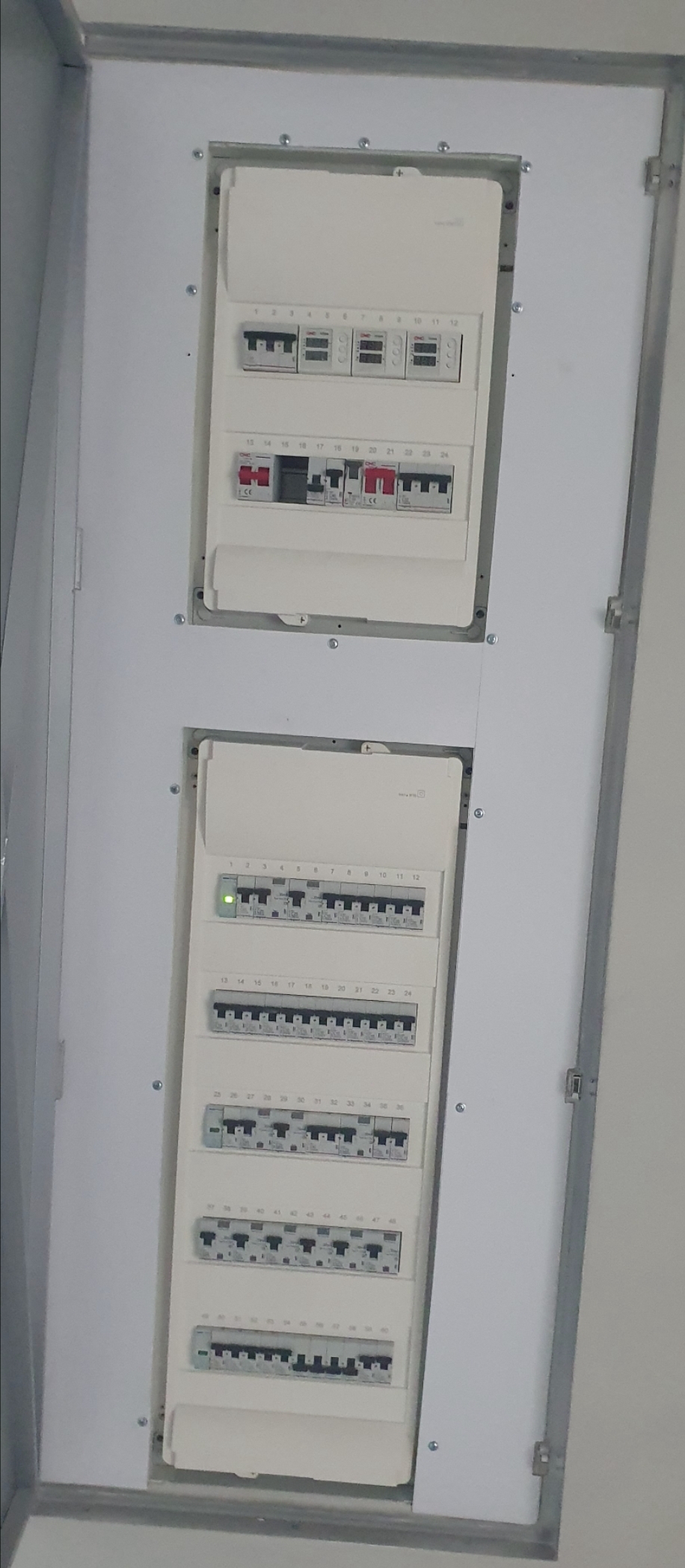

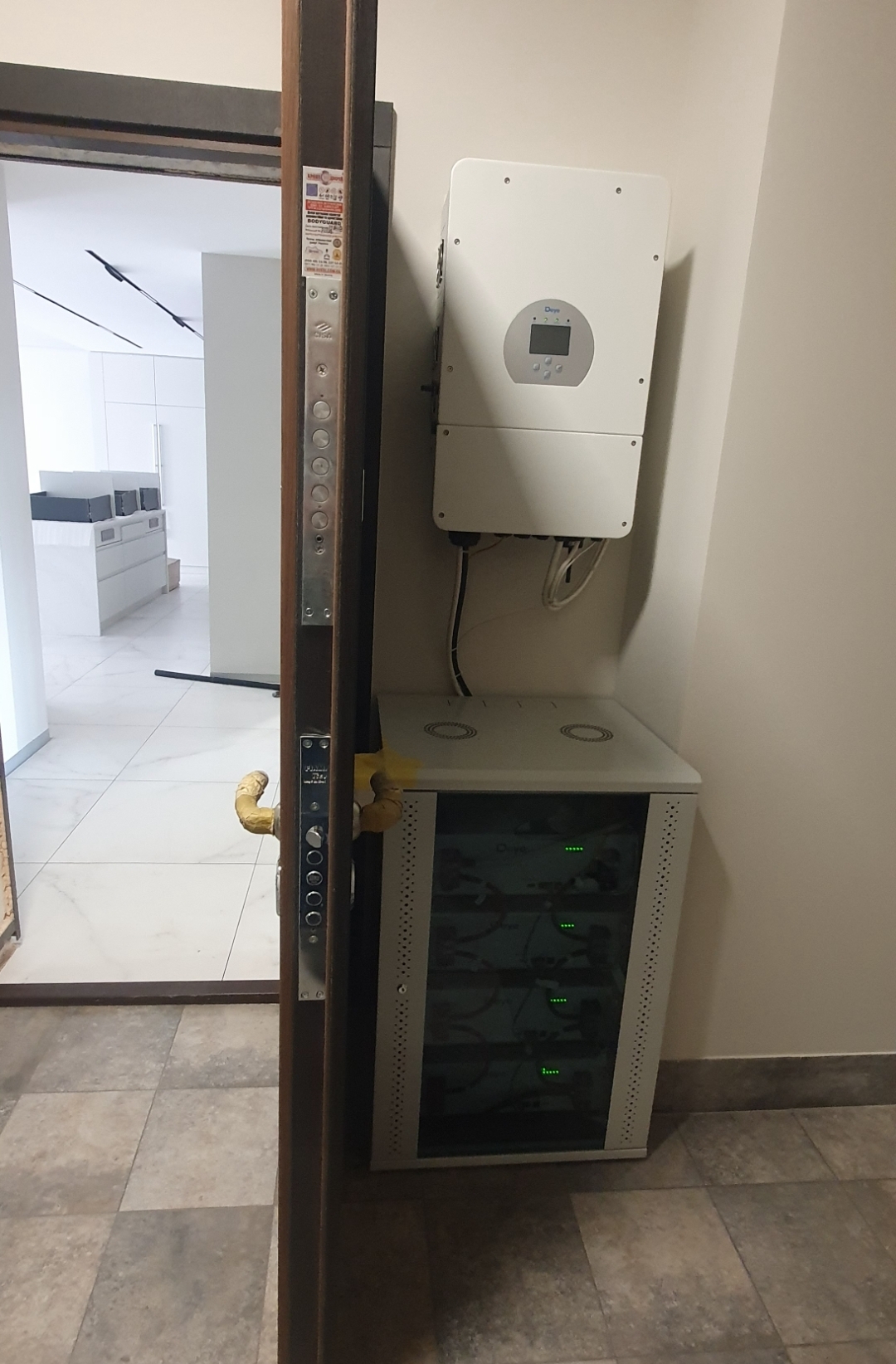

Собрал на объекте резервное питание для большой квартиры на базе гибридного инветора Deye 8 и акккумов Deye 5.1*4=20.4 кВт. Главный недостаток - высокая цена.
Красиво
Автомат на постоянку батареи неплохо бы поставить
