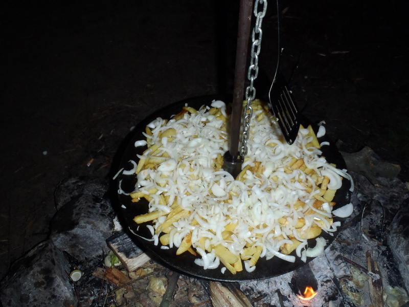

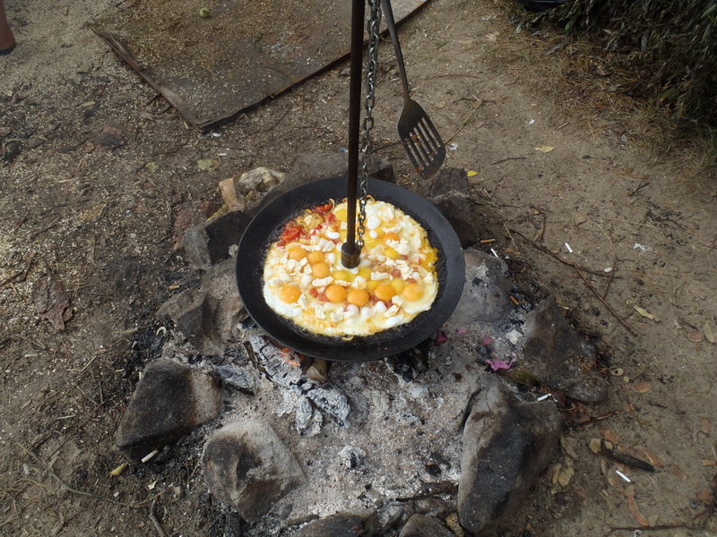

Я в селе за стакан шмурдяка эту борону выменял! Полосу по кругу и стойка со старого амортизатора, снизу заточена чтобы легче в грунт заходило, вверху Т-образно приварена ручка, все на резбе. Легко и просто. ВЕСЧЬ БОМБАРекомендую всем ТУРЫСТАМ!!!!!!!!!!
