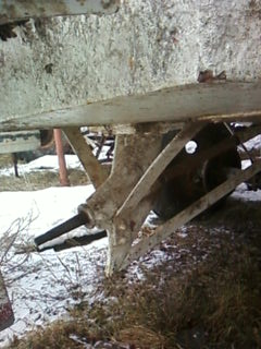

Доброго времени суток всем водомоторным коллегам. Был приобретен баркас (спасательный бот) размер 8,5м на 2,5м. Мотор 4ч8,5/11. Столкнулся с проблемой, что с винтами полная zhoпа. Продают б\у латунные винты непонятных размеров какие-то всевдоразбирающиеся в этом вопросе люди и все утверждают что именно их винт самый "правильный". Не настаиваю конечно, но хотелось бы самому разбираться как подобрать винт в такой ситуации.
Назва:  getImage (2).jpg
Переглядів: 626
Розмір:  50,1 КБ
ID:	40834   Щоб збільшити малюнок, клацніть по ньому
Назва:  getImage1.jpg
Переглядів: 412
Розмір:  52,2 КБ
...что его пробывать, сало как сало!
надо знать,какая мощность двигателя,есть ли редуктор,передаточное число редуктора,какое будет число Фруда,ходкость...
Я бы посоветовал почитать книгу Хуана Баадера "Туристические и разъездные катера и яхты.
Навскидку,если есть редуктор,думаю,что винт с шагом 500 и диаметром 400подойдет.
Редуктор есть конечно... передаточное число смогу узнать завтра.. Мощность двигателя 26 кобыл
Как вы думаете, четырехлопостный винт как себя может проявить???

меньше вибрации....точнее,она будет на четверть быстрее,т.е.менее ощущаться.А двигатель дизель?
на мой москвичовский движок смотрят,потом на винт и говорят с пафосом Наполеона:"Нет,не потянет".
Но никто не знает,что редуктор с соотношением 3:1
