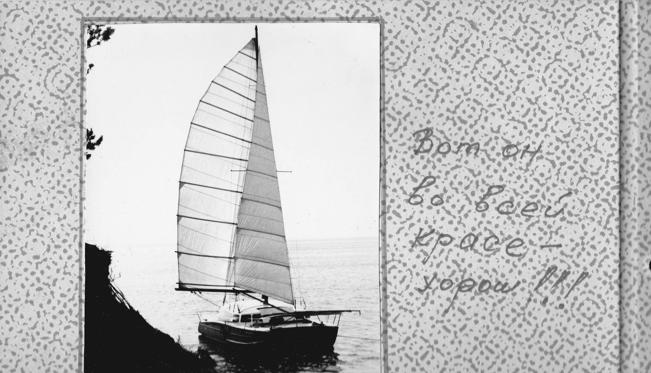

так это те,кто накинулся как тузик на грелку,пытался разорвать,а потом стало не интересно.Я же всегда доделываю до конца.Начинаю долго,но если взялся,делаю) Помощники у меня малой,он тоже этим болеет,скоро водную академию заканчивает.Да жОна,любит это дело .У нее отец -Ключенков Виктор,известный яхтсмен.Так что у Наталки в крови эти лодочные дела
"Матадор".Виктор со своей женой строил.
