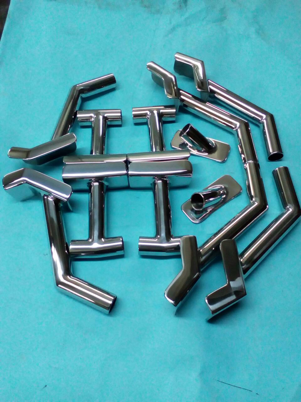

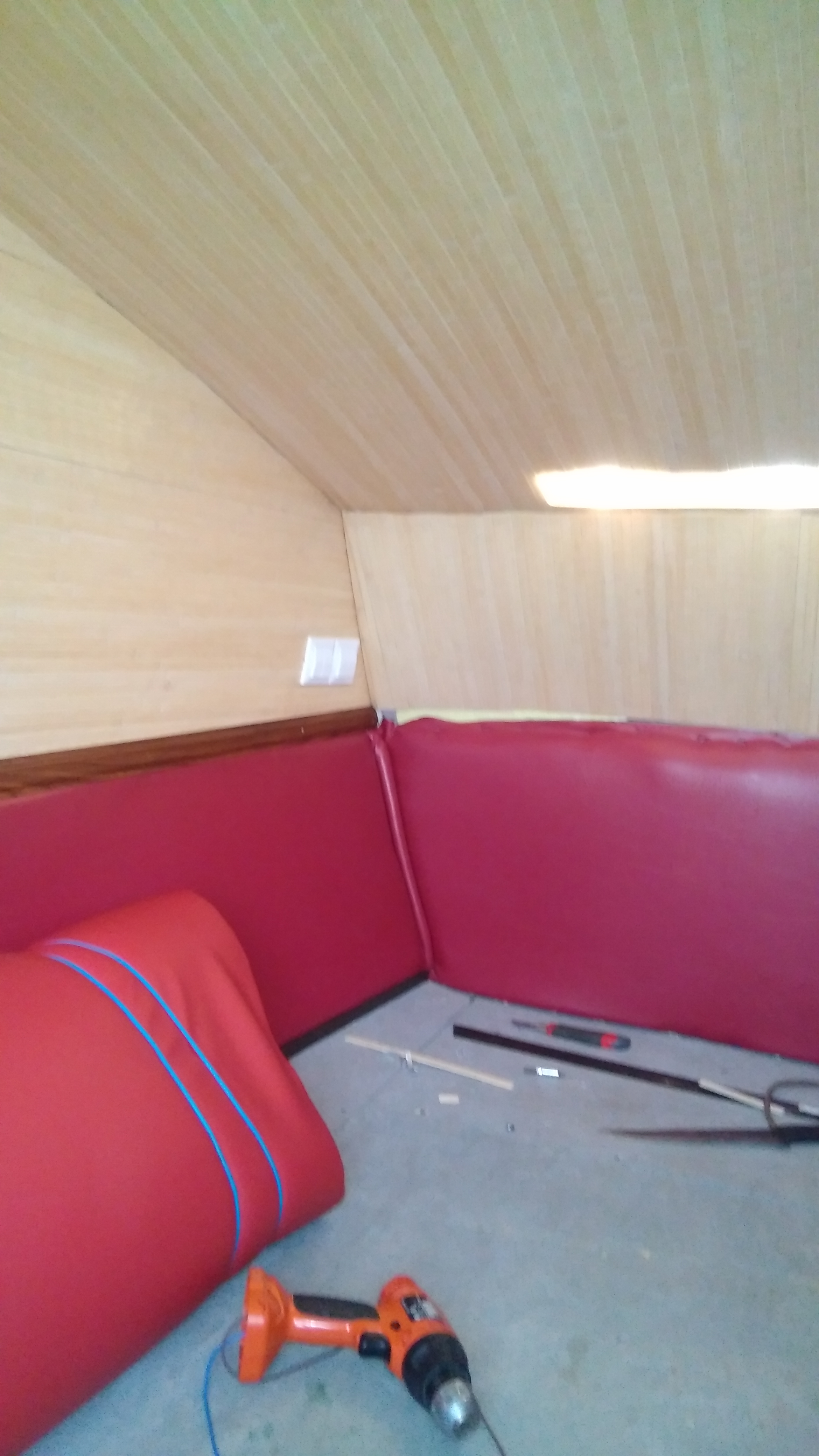

У кого то и завершающие этапы ,а у меня" вечное строительство"переднюю каюту довожу до ума
Получил от мастерской КТМ-ва набор блястящих деталек для релингов,установку на весну оставил ,жалко.
