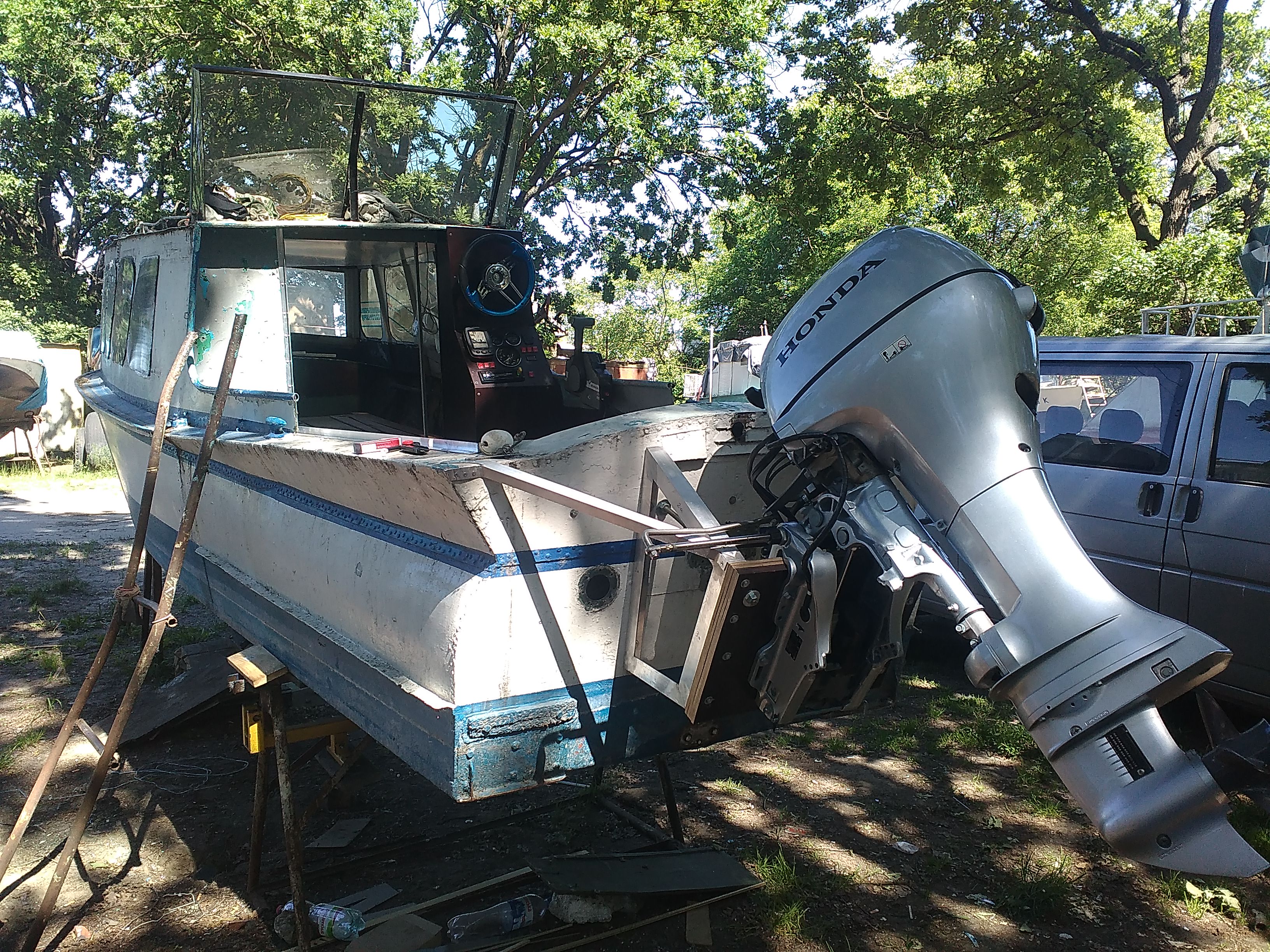

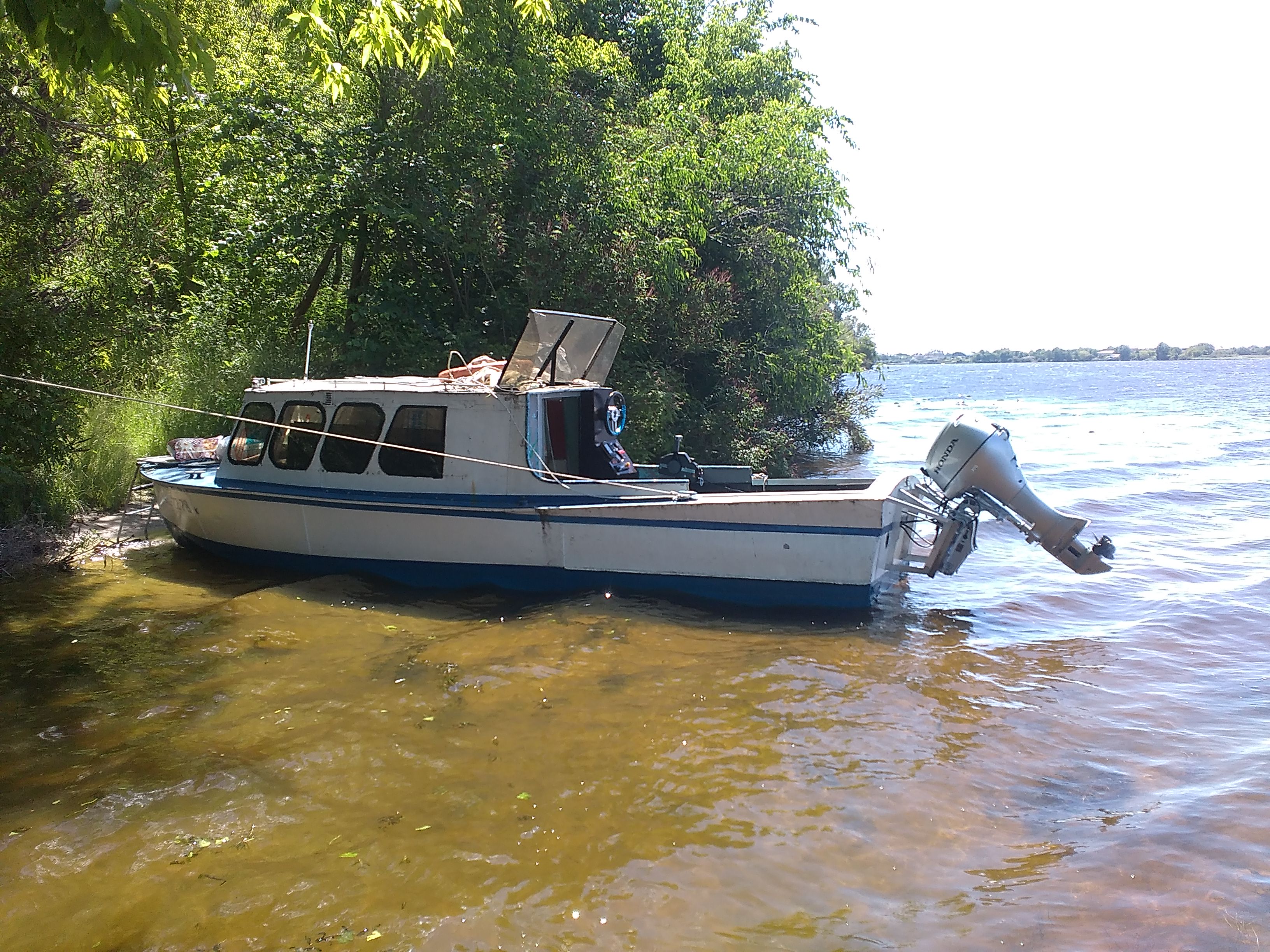

Вот мой транец, но моторы разные, у меня 20лс и 60кг веса, сузука 70 мощнее и тяжелее намного.

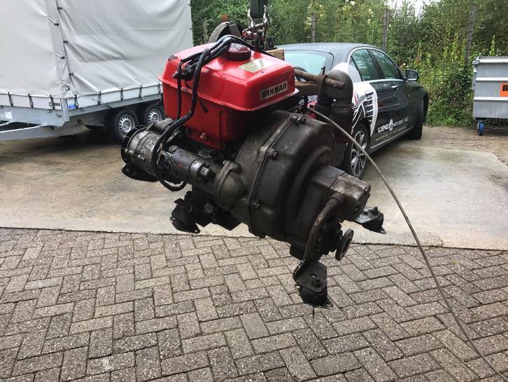

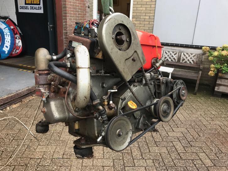

А что за стационар? И какие обороты?
Yanmar Diesel Model YSB12 12HP

Школьник зараз поза форумом   Відповісти з цитуванням
