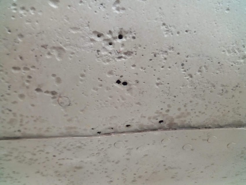

Вот такая хоботня.
Назва:  IMG_20180611_194027.jpg
Переглядів: 767
Розмір:  62,5 КБ

Вообще в 1960-ом году это был металл толщиной 2мм. На данный момент все днище имеет приблизительный вид, как на фото выше, где меньше, где больше. На фото участок с максимальной корозией. Таких два, ну пока обнаруженных, т.к. я очень придираюсь к герметичности корпуса.
Меня очень интересует как быть с моментом гибки листов, т.е. придания им формы днища и бортов? Полуавтоматом поварить там не вопрос.

Андрей, у тебя локально латками не вариант. После пескоструя видно, что живого места нет. Первая серия латок по площади больше остального. Дина швов будет больше, чем менять все. Через пару лет придется ставить новые латки и т.д. Единственный выход заменить все, что ниже ватерлинии. Проблема с клепкой в том, что возможно нет свободного доступа к набору. Если варить улеродной (безфлюсовой шов не гниет), возможно будет проще...
