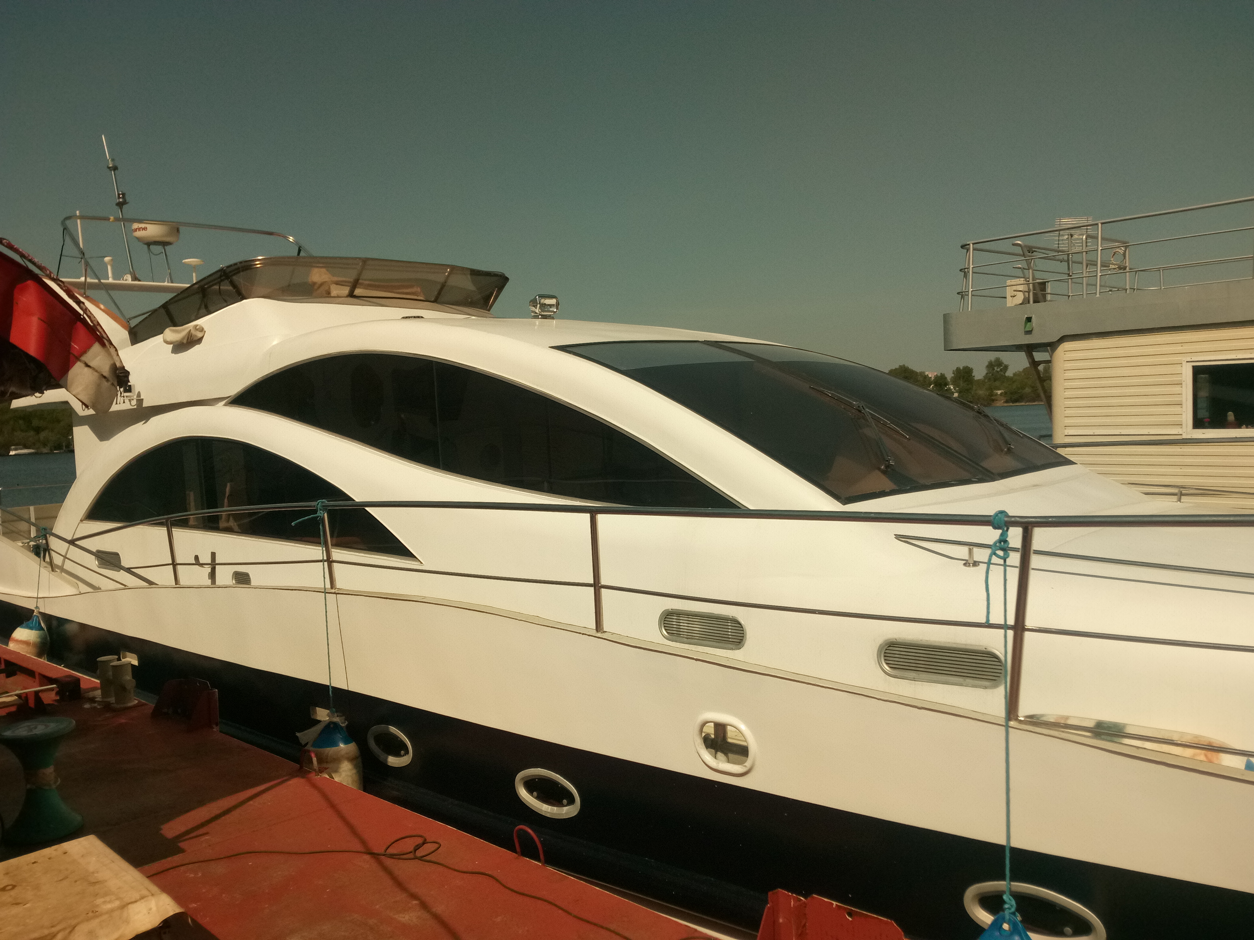

Назва:  IMG_20170504_111244.jpg
Переглядів: 442
Розмір:  3,84 МБ
Завжди Вам раді!
lodka-steklo-tuning.com.ua
Вал (19.11.2019)

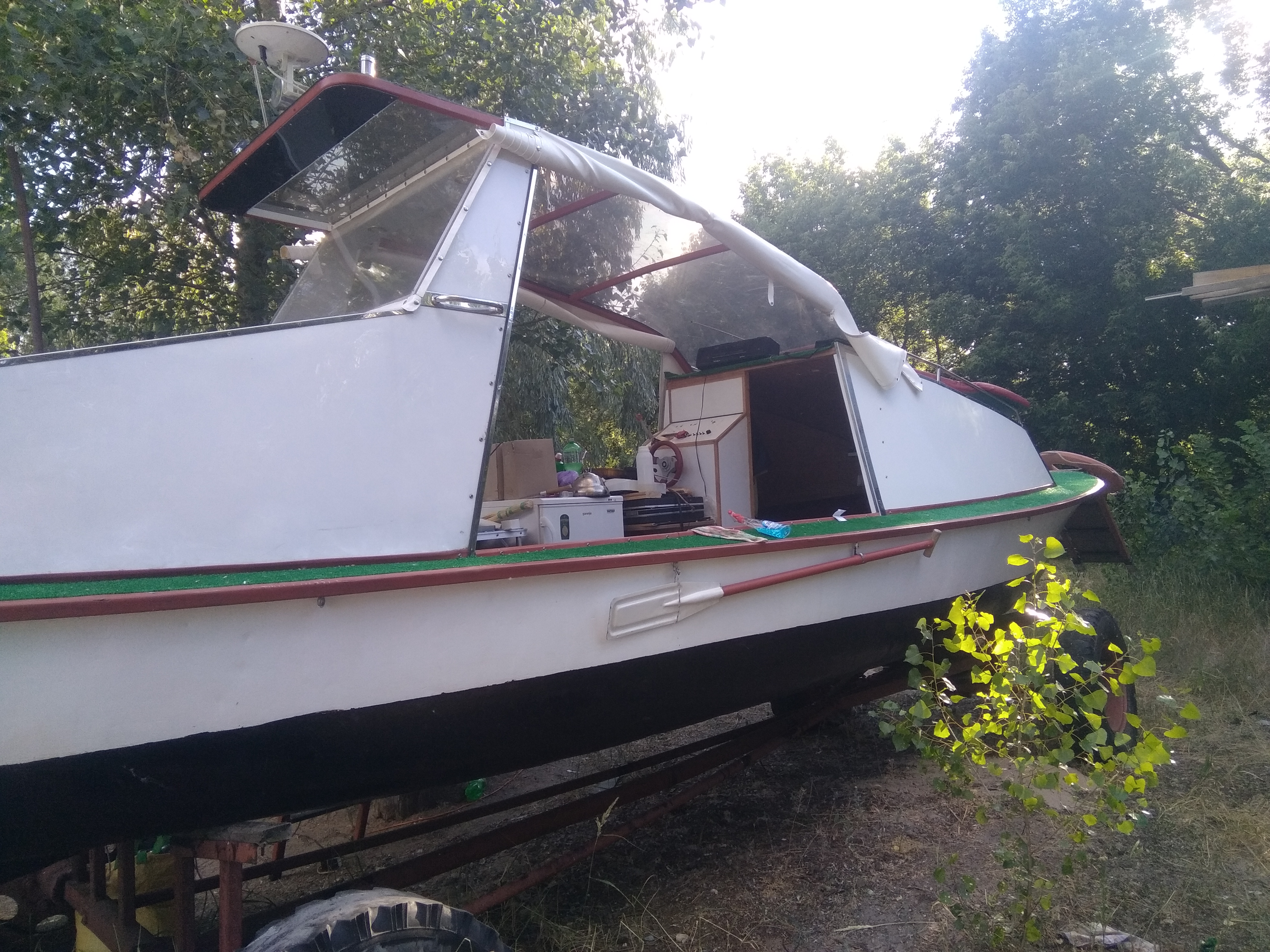

та да, подвисал маленько, но процесс не останавливаю. сейчас малюю корму, рассматриваю варианты, планирую с люком на палубе (доступ в грузовой отсек). И был бы рад медиафайлам по тематике ибо если завис на стапеле, то буду ваять сразу транец под ПЛМ (стационар тоже будет) хотелось бы как то изготоляться, шоб и купальная площадка была
