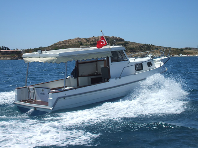

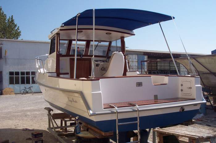

Коллега а где вы в ластах выходите с воды?снимать в воде херово ты знаешь . Рами я хочу с зади площадку где ты можешь одеть ласты снять слезть и вылезть без лестниц .
А мотор стоит как столик .Попробую найти фотку.

Ааа, но тут надо подумать, если заточить под подводную охоту то это да, я согласен с тобой.
Но тут есть еще вариант на подобие транцевых пластин, в статике они прямо в воде, очень удобно зализать.
Она идет по всей корме как полка.
п.с. Я тоже подумываю о ней)) но есть одна проблема, наши катера не годяться для П.О., очень медленные, и преход с точки на точку ооочень долгий, НО если иметь резинку на шнурке и моторчик в 15л.с. О эт другое дело, или использовать катер как стартовую базу.
