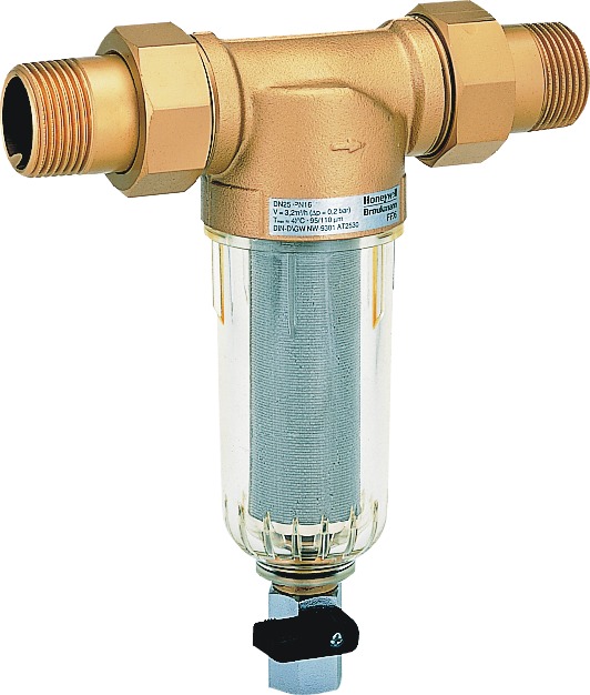

стандартный картридж для очистки забивается обычной водопроводной водой за 2месаца, в Днепре на катере намного раньше напрочь забьётся, если брать, то или такой вариант. Вот онЩоб збільшити малюнок, клацніть по ньому

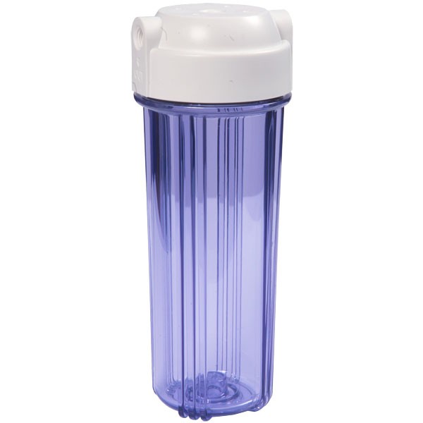

ID:	64360 но стоит дороже чем этот Вот онЩоб збільшити малюнок, клацніть по ньому
Назва:  корпус прозрачный10дюймовстандарт.jpg
Переглядів: 593
Розмір:  28,5 КБ
ID:	64362, и к нему именно такой картридж размер стандарт 10дюймов вот он:Щоб збільшити малюнок, клацніть по ньому

Первый вариант стоить будет дороже, но он компактнее.
П.С. Ссылки привел так для ознакомления на "Юности" думаю дешевле будет.
