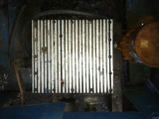

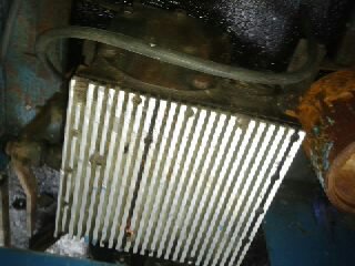

Выкрутить и сфоткать свечи по порядку. Посмотреть и сфотать уровень масла в моторе, и четвертый цилиндр считаете от заводной ручки, или от маховика.

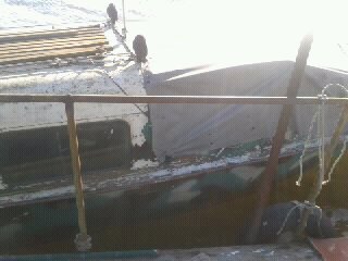

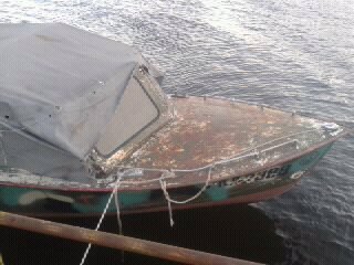

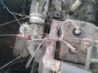

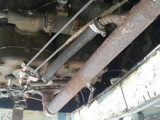

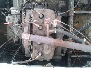

Прошу прощения за опоздание ноя приболел и не было сил подняться выкладываю фото, к сожалению свечи выкрутить не удалось та как свечного ключа не оказалось под рукой.

незнаю как двигатель... а вот корпус как по мне то надо перекрашивать полностью.....
