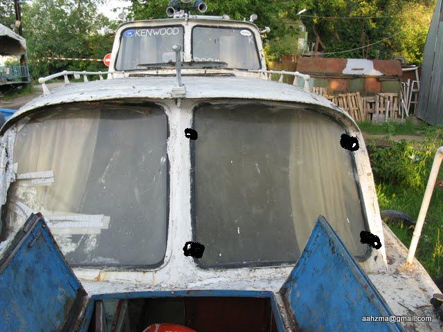

Идея хорошая, конечно... Только у моего совсем оригинальные окна, не прямоугольные... и я думаю, что это будет не очень красиво (в моём случае).
Усиливать мой корпус можно разве что бронепластинами - толщина сталюки два миллиметра, он вообще не подвержен деформациям (кувалдой не пробовал, но шансов немного ).
Лобовые стёкла хочу сохранить любой ценой - из них открывается очень хороший обзор.
За идею, конечно, спасибо - если не выйдет вариант с резиной, придется думать о таком, как ты предлагаешь.

Cергей, я думаю все получится, Миша (Шамич) тебе посоветовал зделать внахлест и с рамкой по периметру, я думаю не обязательно в рамку , сделать вот такие прижимы из дюрали, предварительно придав форму стеклу феном и на герметик. Ты извени что везде сую "Москву" как пример, но правда хоршо вышло и лобовуху втулили из 8мм, и феном подогнули. потрахались малехо, но зато теперь не то что волну, а любую жопу Товарища выдерживает.
п.с. вобщем есть варианты, мож и рамочка лучше будет

Ни в коем случае не ставить просто триплекс. Трещина на одном стекле гарантирована при хорошм толчке на волне. Ставить надо каленку, каленый триплекс или поликарбонат (не китайский). Бюджет с "нестандартными фигурками" будет от 450 грн. за 1 м.кв.

мне каленку на окна делали тут
пришел с чертежом(где какой размер, какой радиус), отдал деньги-через неделю забрал заказ(пр-во у них не в киеве). 2 года назад это стоило около 200грн за 4 стекла, т.е. около 200грн/кв.м. Стекла делают любые включая гнутые автомобильные, но понятно что недешево. Если будка жесткая, то можно ставить каленку и даже силикатку, если нет - только оргстекло. Ставил на уплотнитель с красного резинщика (кста, есть десяток метров нового - не лучший правда размер. я тебе его предлагал) На радиусах 60мм(или80? не помню) через год начал трескаться. Так что о барахле с красного резинщика не жалей если они загнулись.. Под уплотнитель крайне желателен герметик а-ля "крокодил". Я на свои стекла еще металлизированную защитную пленку(самую прозрачную из ассортимента) от солнышка наклеил - не так сильно через окно жарит да и выцветать "интерьер" поменьше будет. Велкам посмотреть если забыл как выглядит. Как вариант еще - просто снаружи накладные стекла на толстом слое автогерметика (для лобовух) - получится что-то типа как у современных автобусов МАЗ

Вопрос Может, есть кто-то, кто и постеклить может?
Вопрос прост: чем, где и как стеклить рубку и каюту?
В оригинале было оргстекло на резину (как в автобусах), ясен пень, резина усохла, оргстекло растрескалось и помутнело.
Пока знаю только один вариант: найти похожую резину и на неё посадить поликарбонат. Но ходят слухи, что можно ставить и стекло - триплекс или каленку, причём есть фирмы, которые это делают.
К сожалению, на катере профили окон совершенно не прямоугольные, и есть довольно большие окна.
В общем, если кто-то сталкивался - делитесь вариантами. Может, есть кто-то, кто и постеклить может?
Да, можем
Все варианты остекления в теме, принимаем во внимание.
Плоские проемы - закаленное стекло.
Гнутые проемы - радиальные(2D), тоже возможно закаленное стекло.
Гнутые проемы(3D) - только триплекс или поликарбонат(сложная и дорогая формовка). Не путать с оргстеклом.
