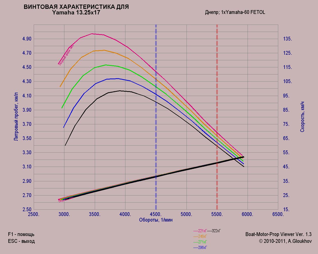

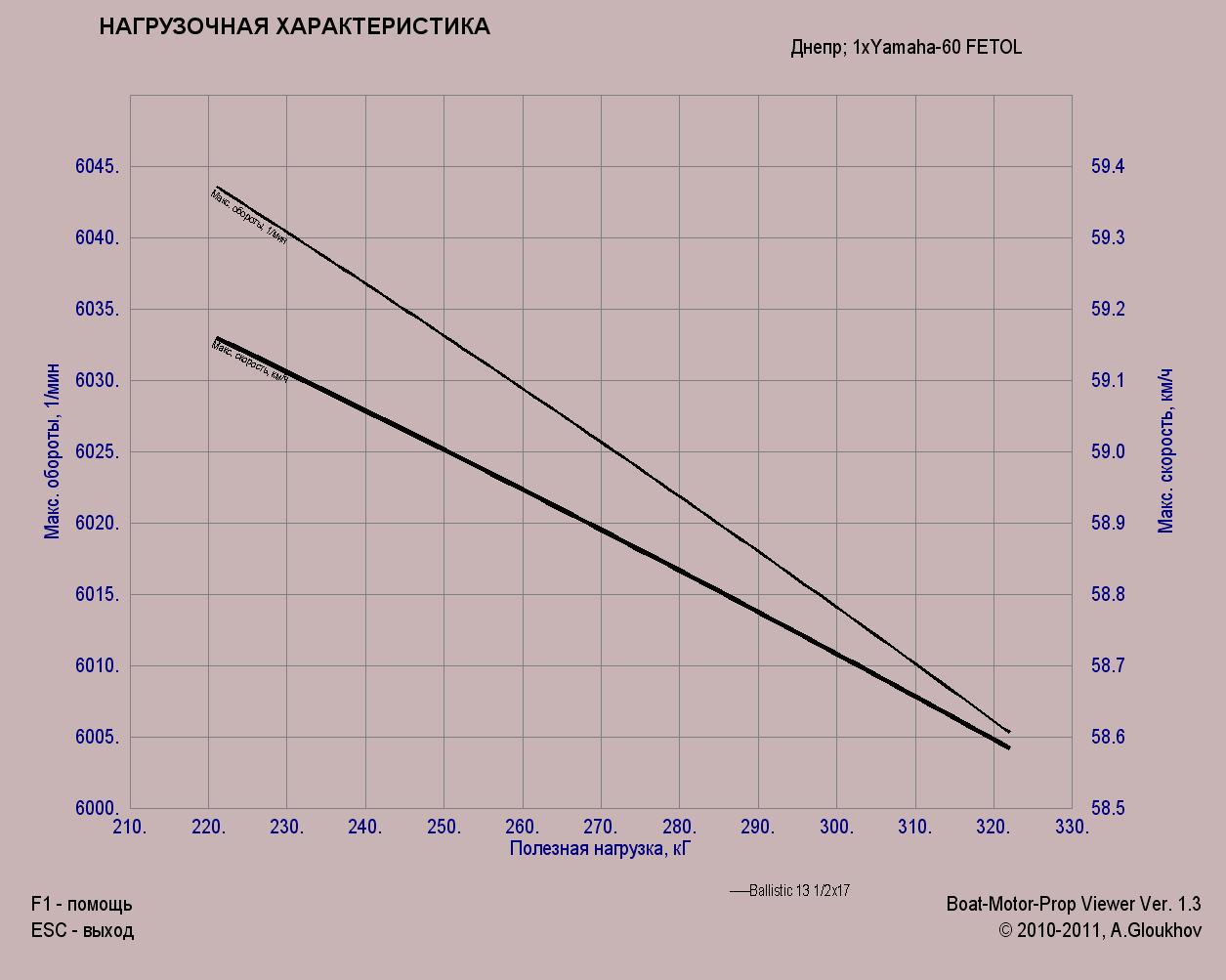

ну, я спорить не буду, кстати, возвращаясь к сабжу темы и установки двига Я-60 получается что прога выбрала винт шага 15, но по характеристикам видно что с ним явный перекрут, поискав вручную получается что тебе надо винт шага 17.
Назва:  НАГРУЗОЧНАЯ ХАРАКТЕРИСТИКА Днепр.jpeg
Переглядів: 619
Розмір:  91,2 КБ
ID:	11692   Щоб збільшити малюнок, клацніть по ньому
Назва:  ВИНТОВАЯ ХАРАКТЕРИСТИКА ДЛЯ Yamaha 13.jpg
Переглядів: 640
Розмір:  128,0 КБ
