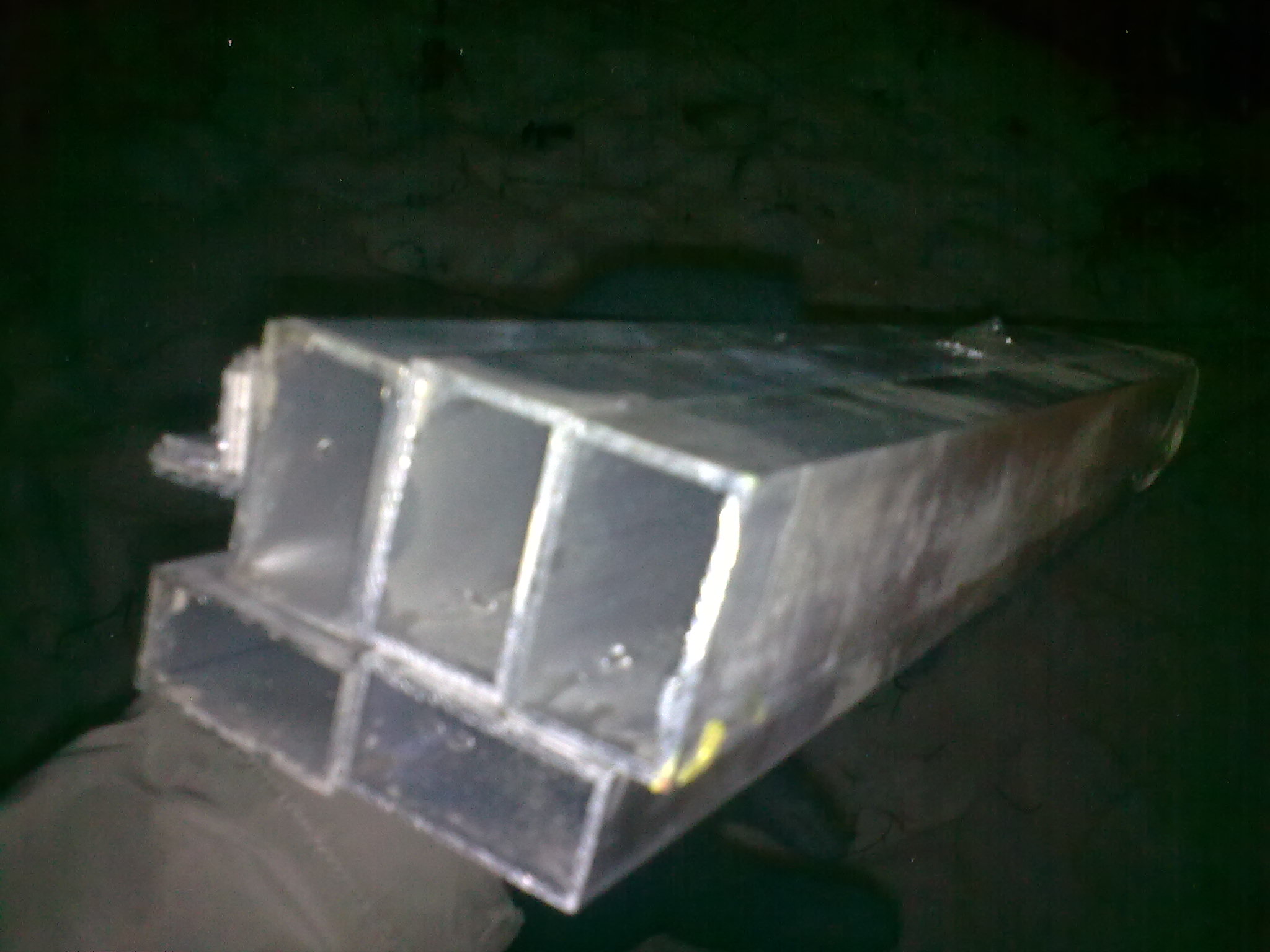

транец снутра как усилить? Т.е. не расшивая, набрал трубы квадратной
Назва:  Фото1774.jpg
Переглядів: 584
Розмір:  269,5 КБ
