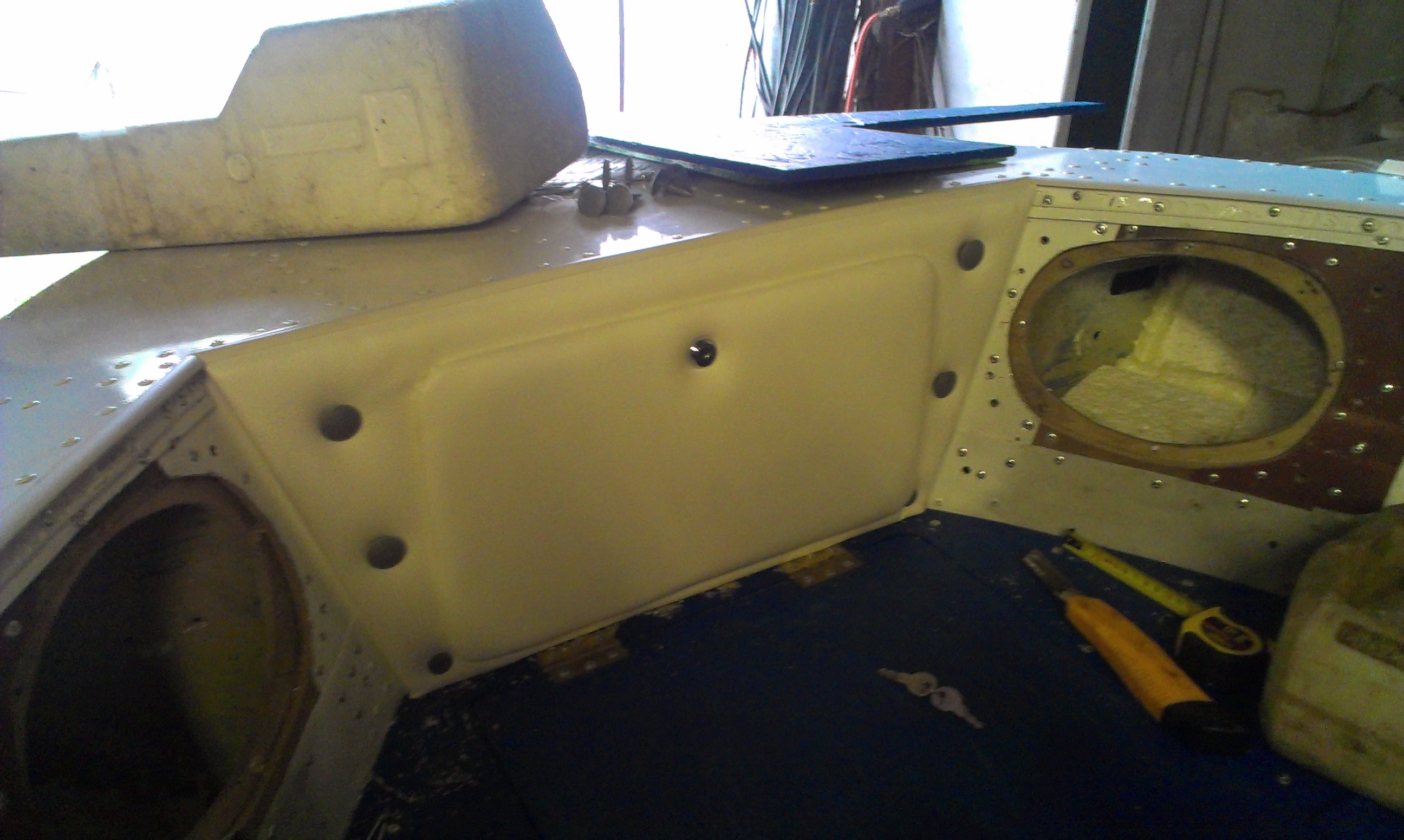

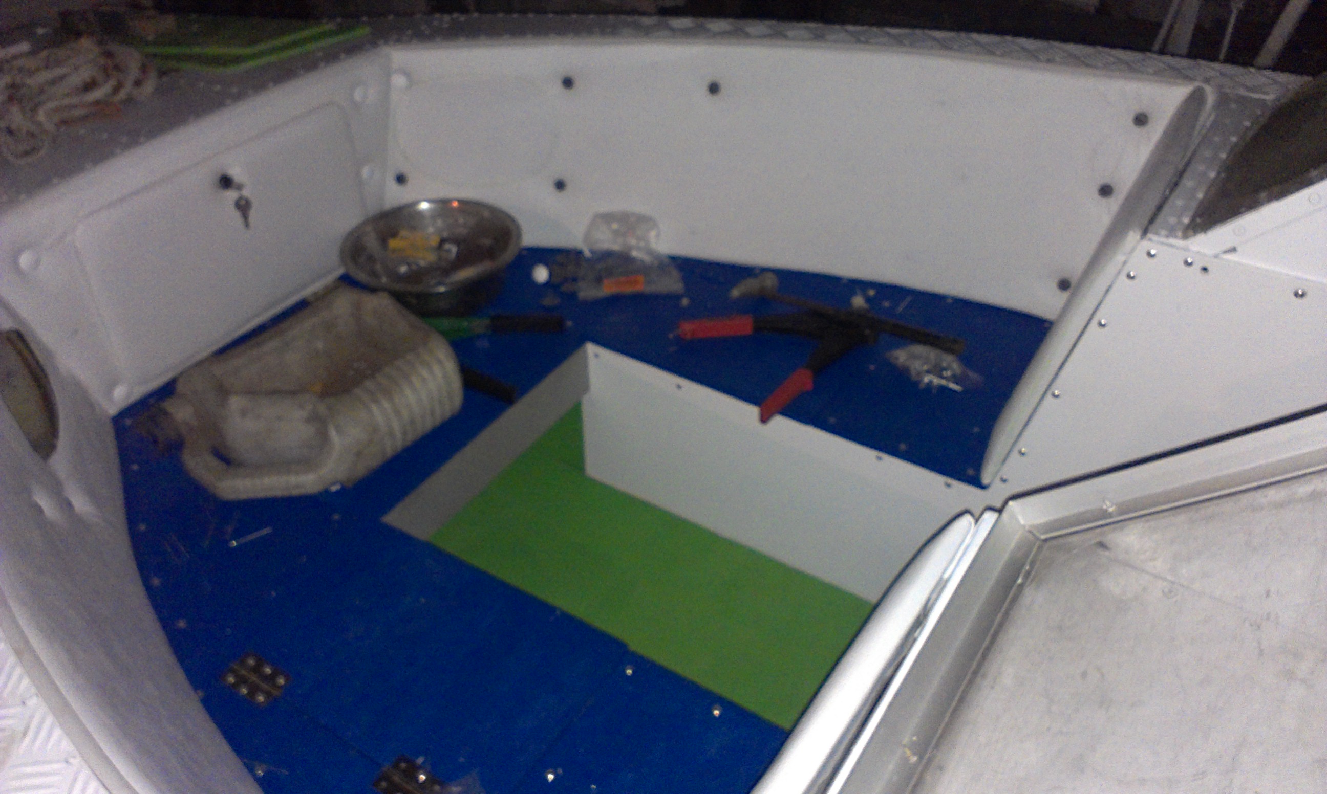

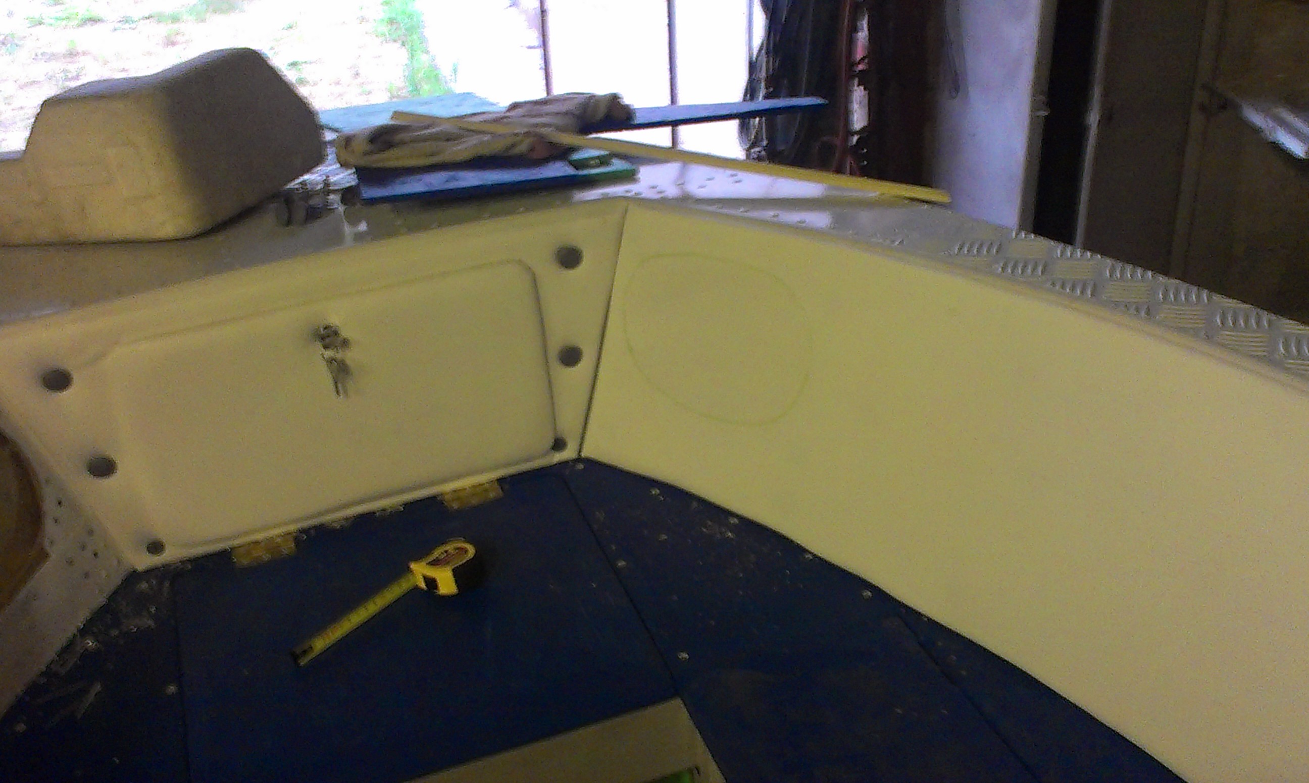

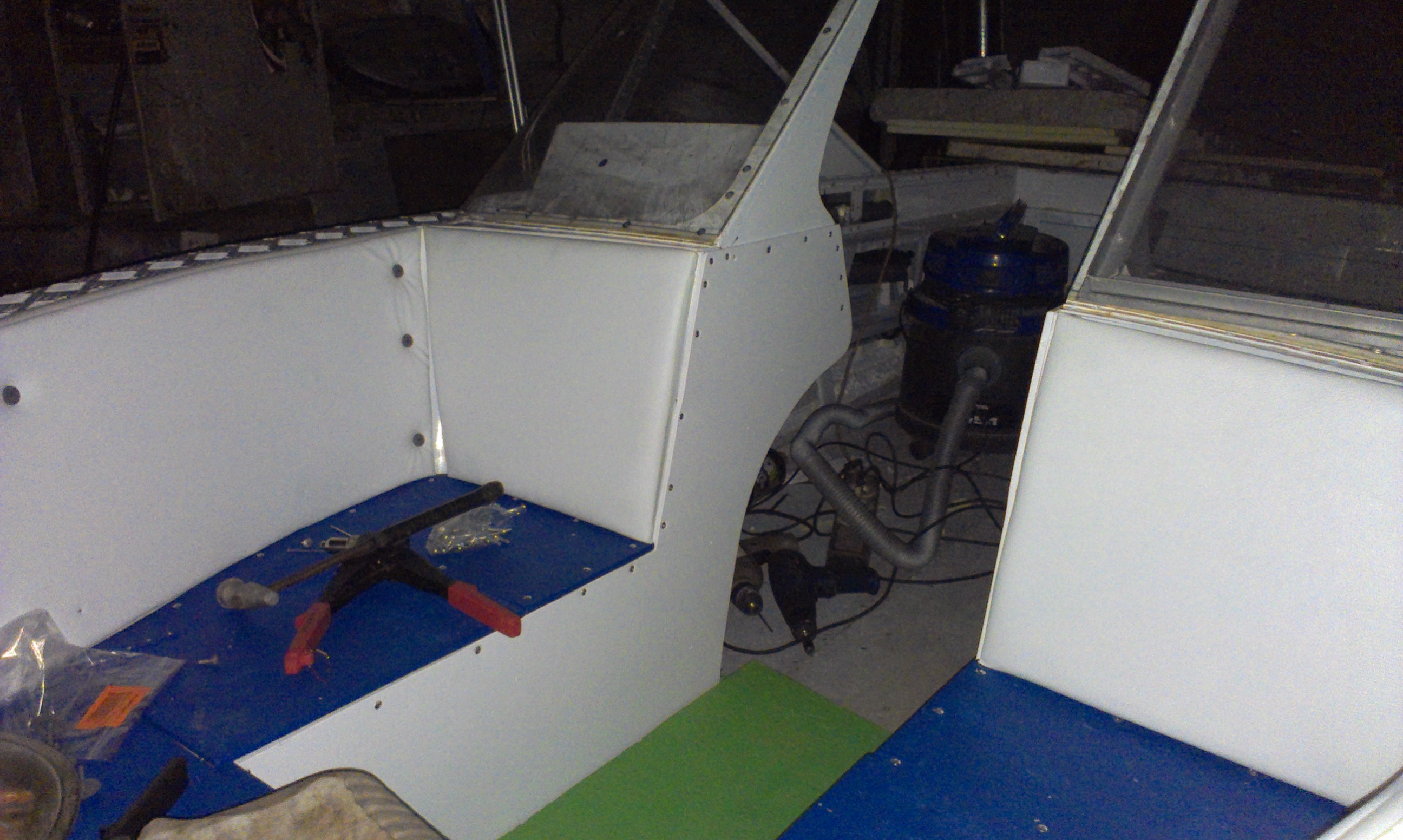

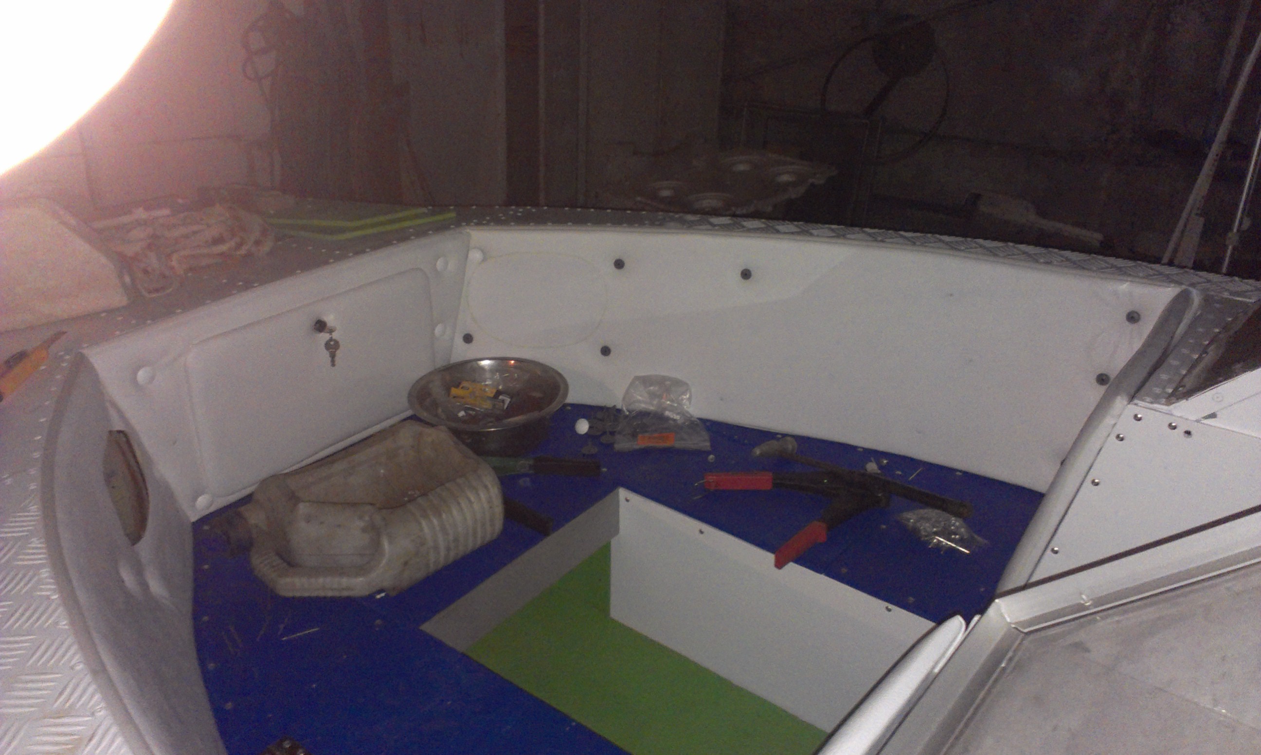

Вот такую пену применял. Выкладываю фотки передней палубы както так получилось. Не байлайнер конешно но вродебы неплохо. Ну и как всегда затисалась фотка с моря (извините) удалить неполучается.
ПС все пистоны покрашены в белый цвет как на 4й фото.

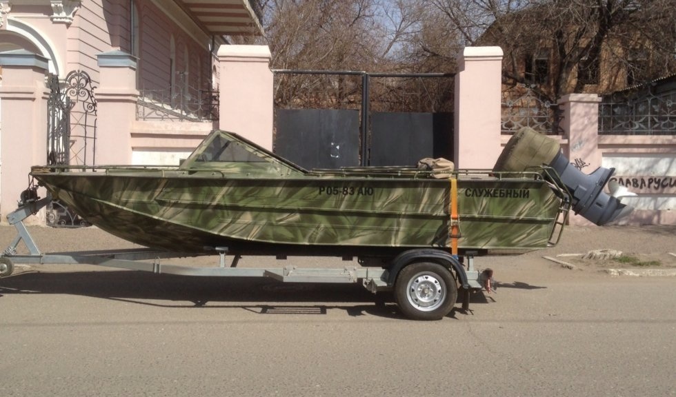

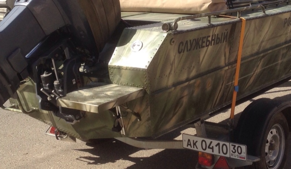

Лодка удлинена на 80 см. Всё клепанное за исключением лестницы, кринолина и рейлингов. Лодку купил осенью 2012 продав Казанку 2м.

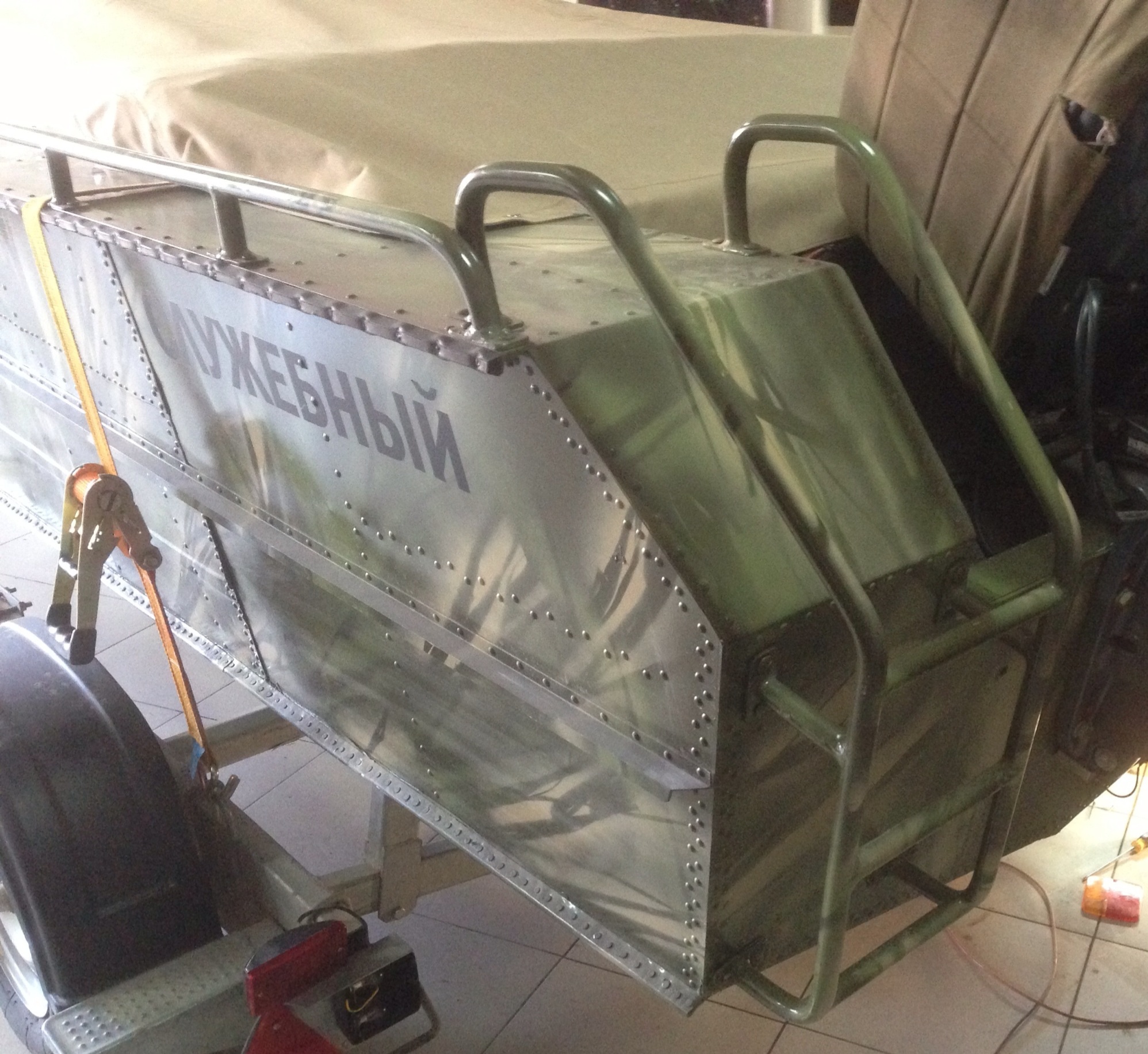

На этой фото видно на сколько удлинили лодку и качество работы. Днище 3 мм АМг-5.

Добрый День!
Общее фото. Если увеличить то видно на сколько поднят борт и удлинение.

Корма. Кринолин изготавливал и устанавливал сам. Очень удобная штука. И посуду помыть и нужду справить на реке, да и сход на берег с кормы очень удобен. Встал на него в сапогах, ноги помыл, об кринолин обстучал и в лодочку идёшь чистенький...
