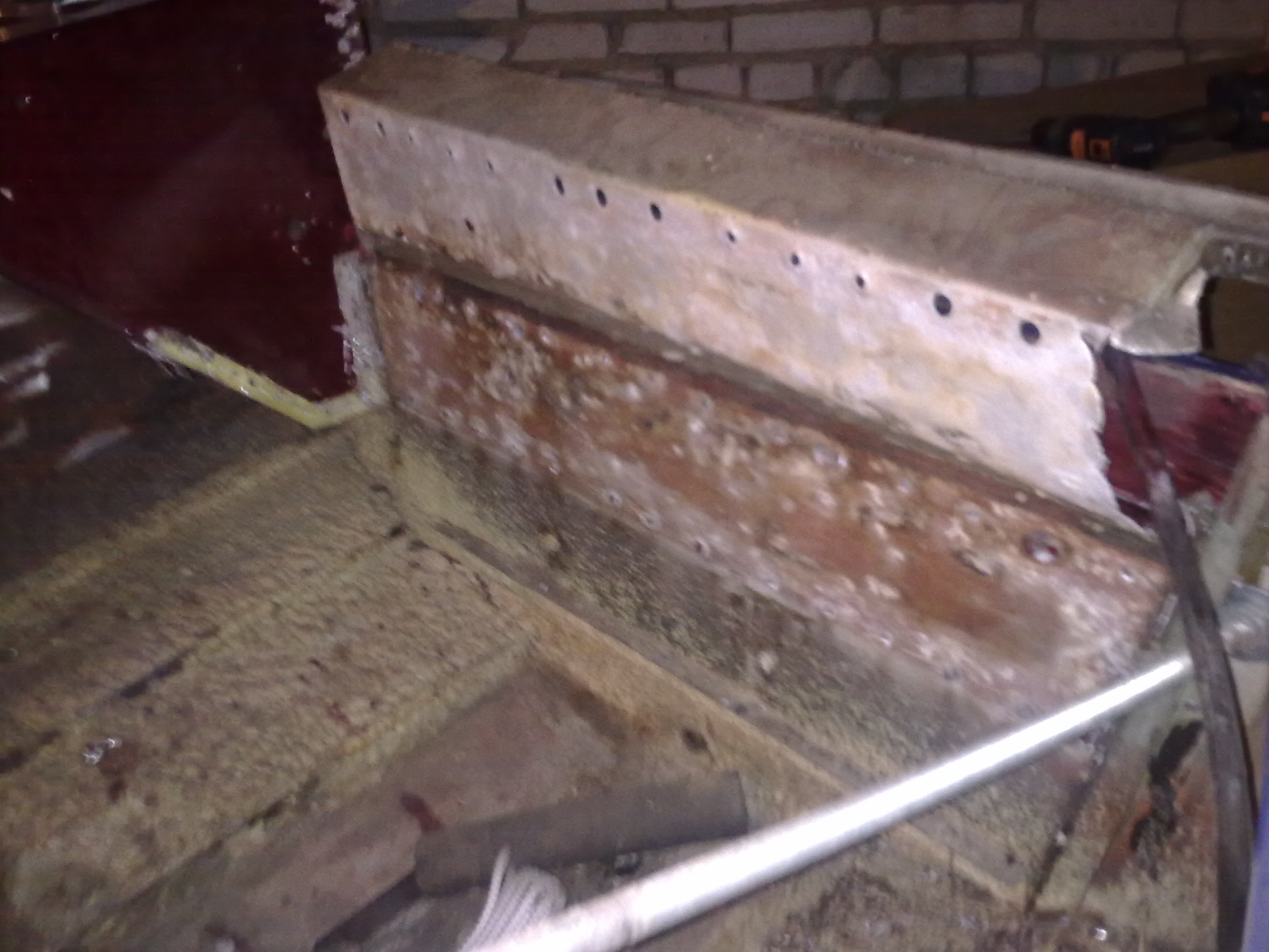

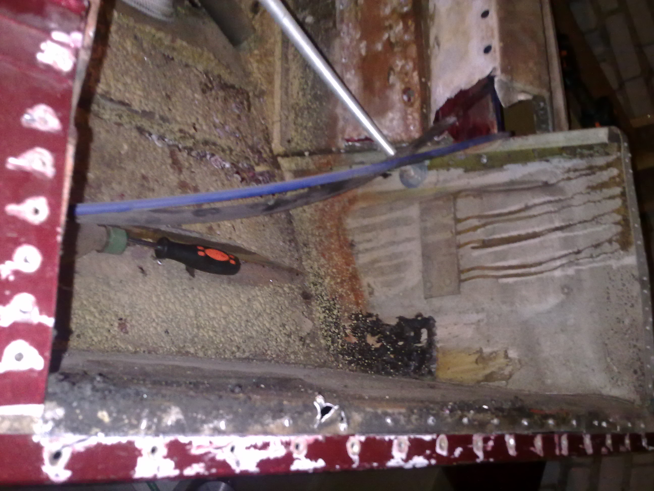

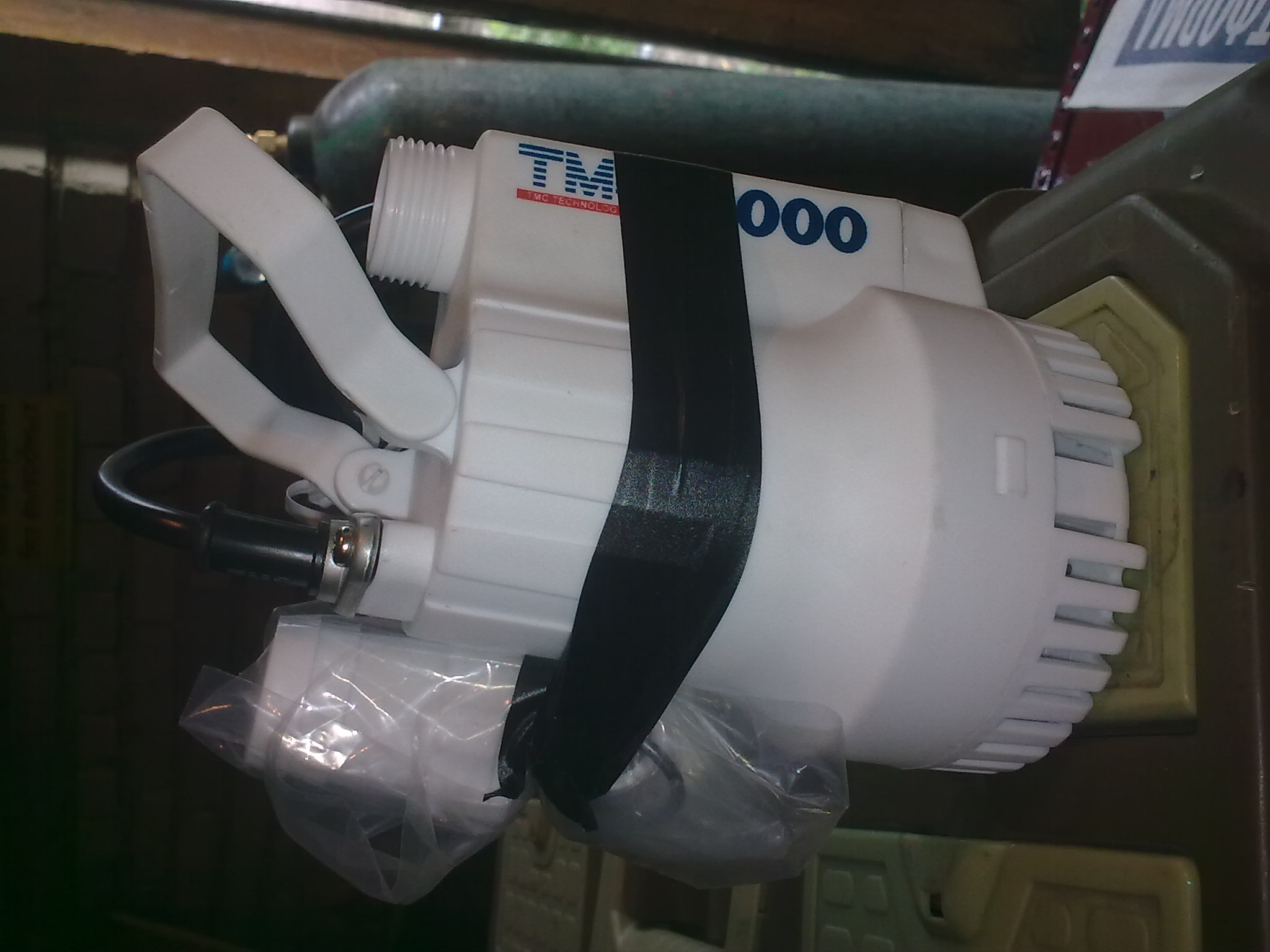

Расклепка транца под обварку, начало,два удара молотком через острое зубило. Ну, и помпа с производительностью литр/секунда, думаю - будет достаточно
Сильно!

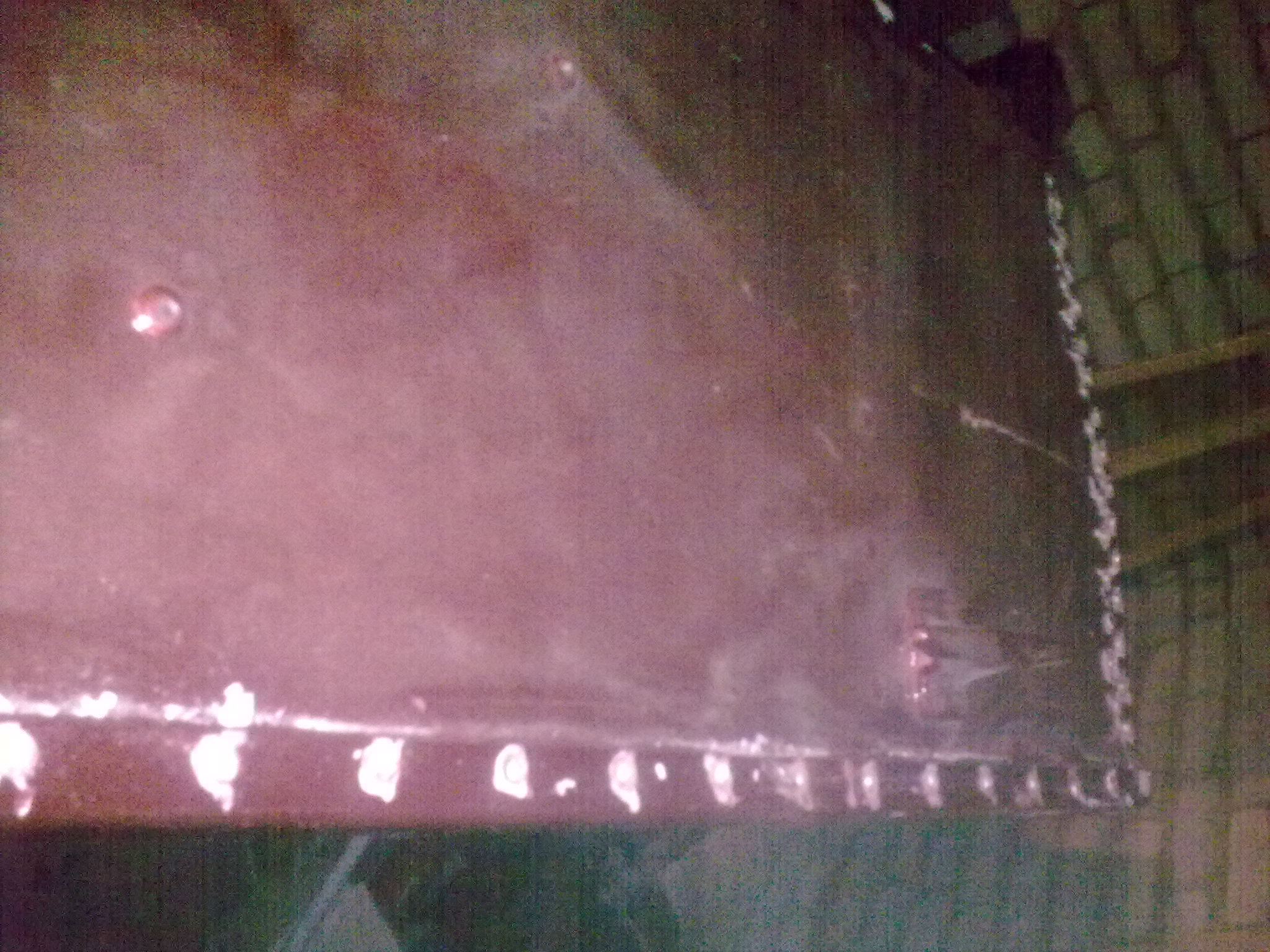

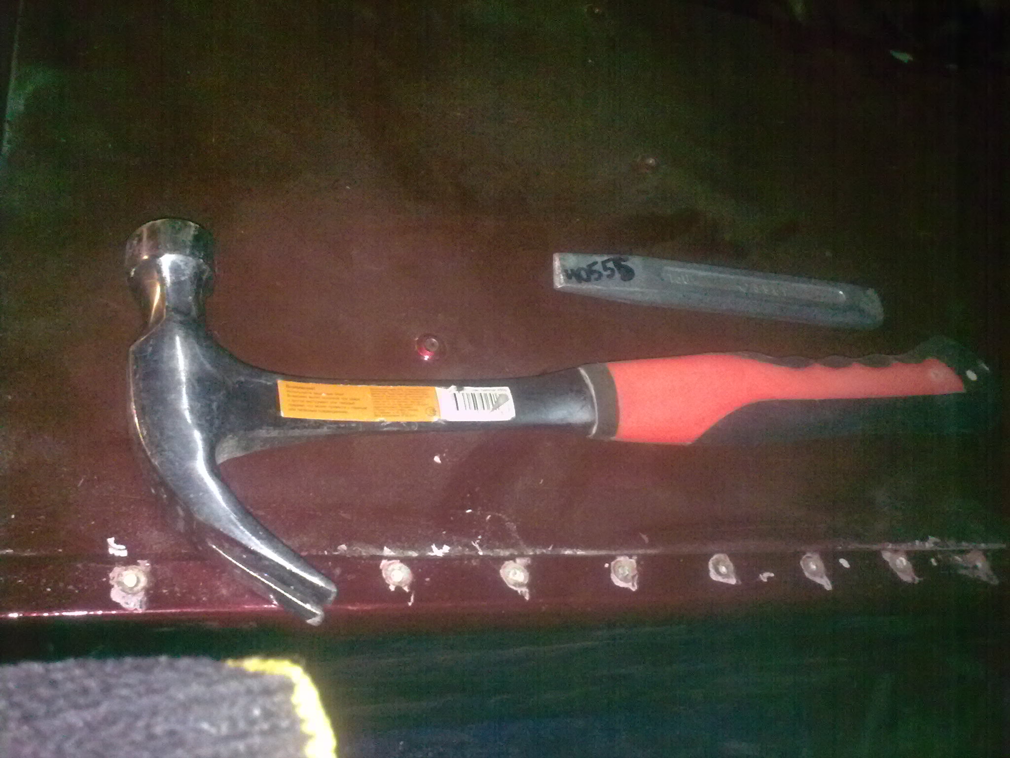

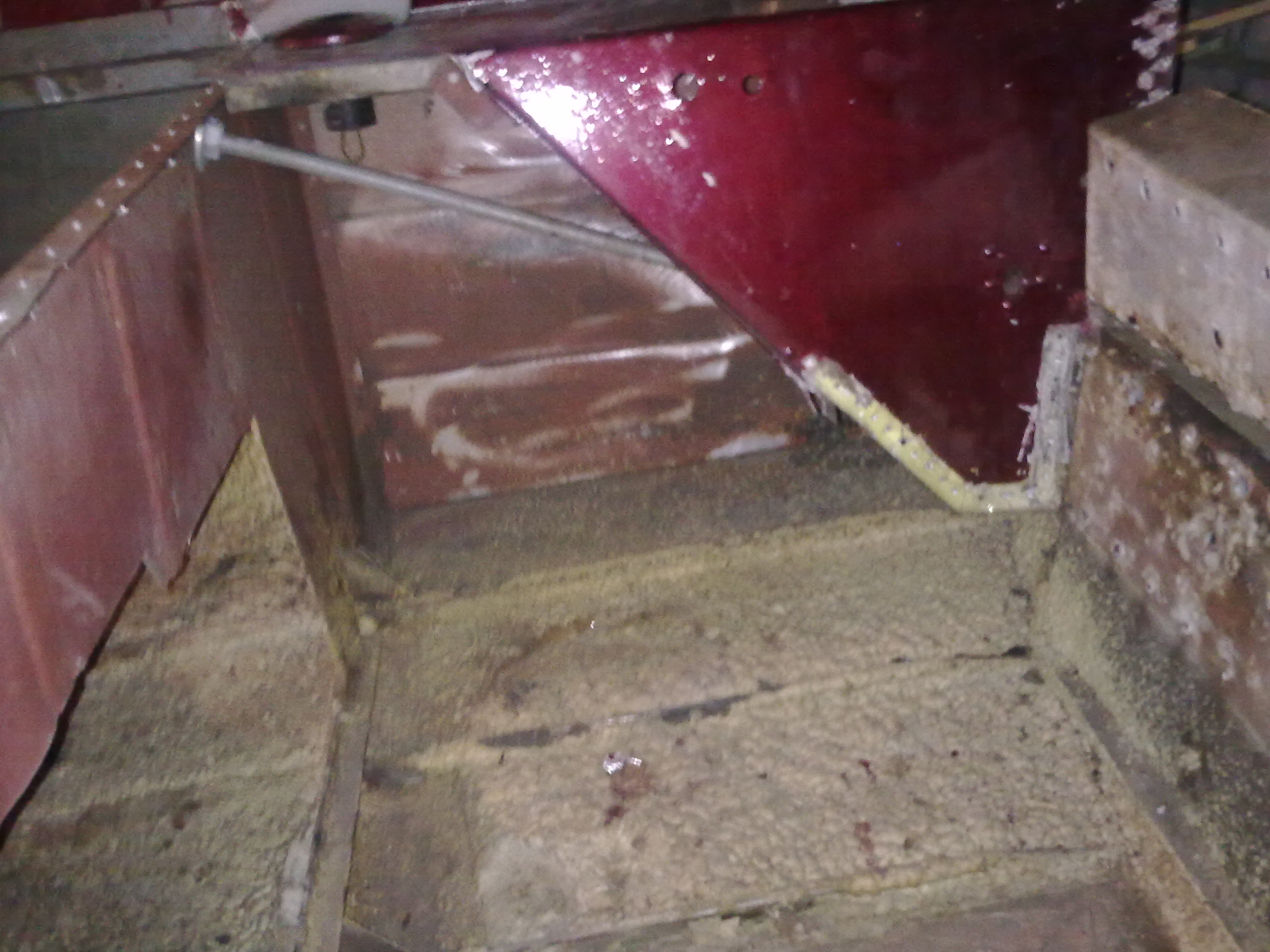

продолжение расклепки транца, ломать-не строить, после вскрытия перед глазами "немного" подгнившая транцевая доска

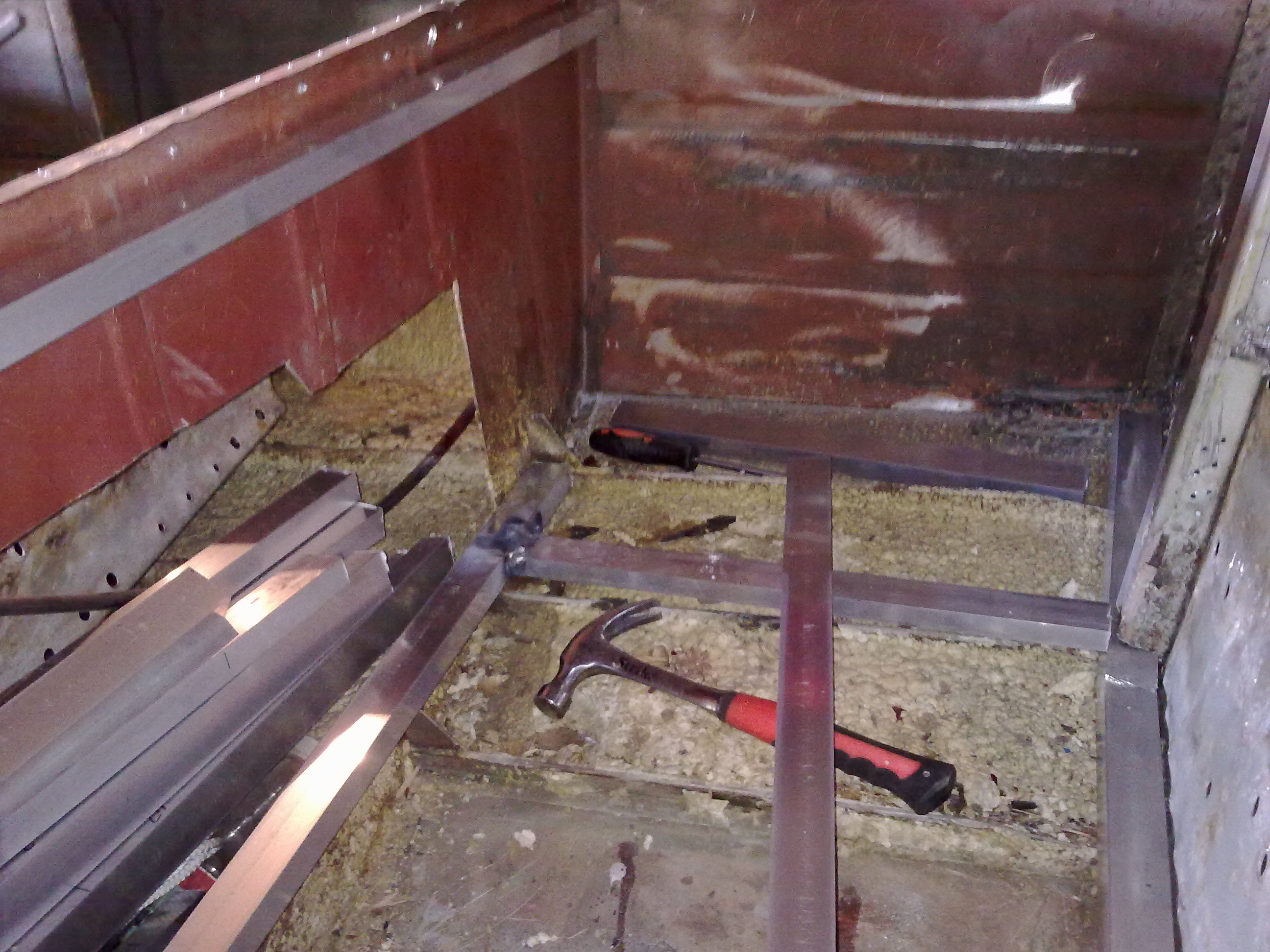

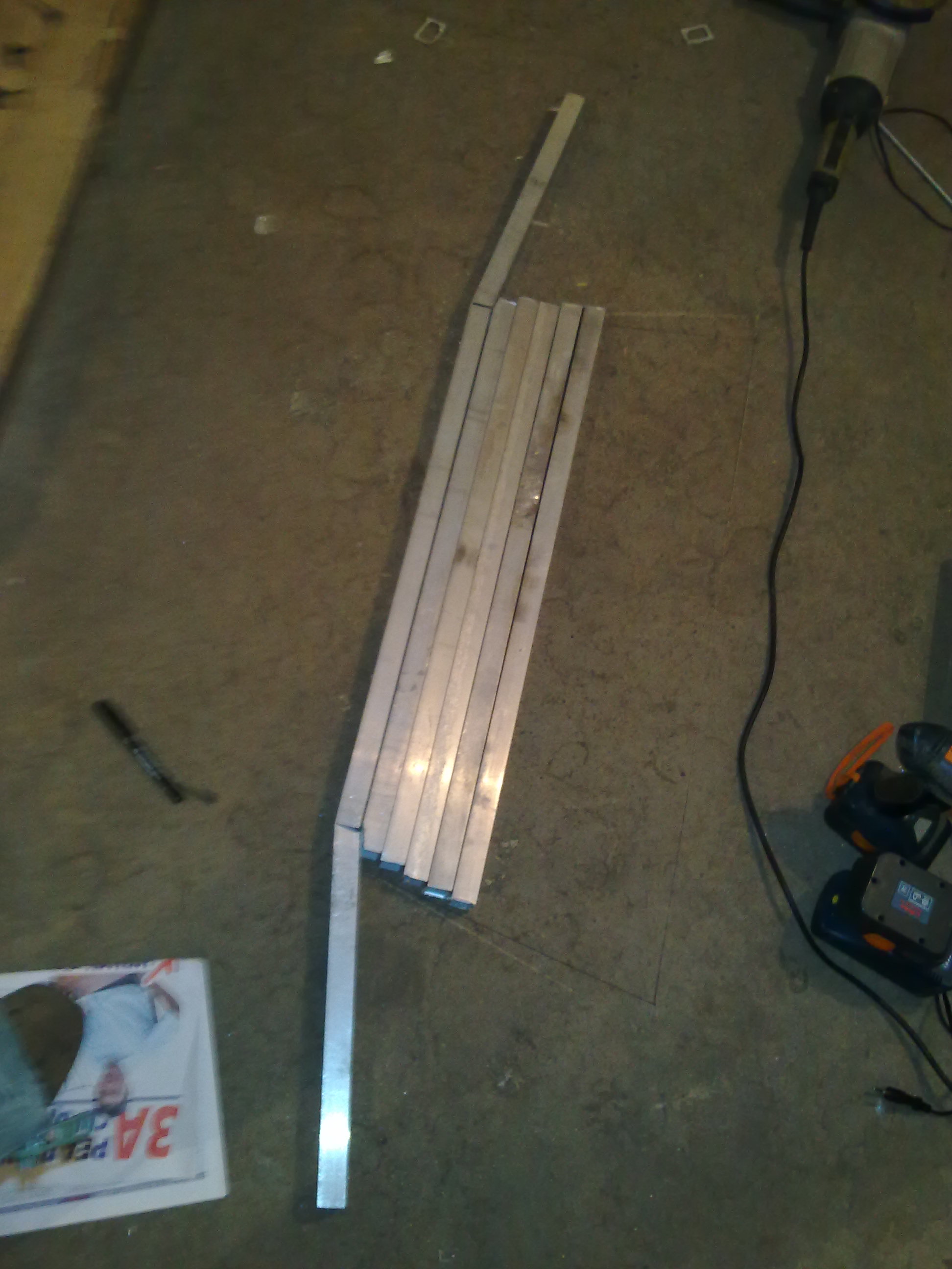

Ковыряю помаленьку в свободное время, труба алюминиевая 40*25*2

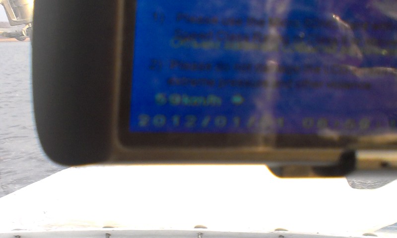

Вчера батя с другом ездил на рыбалку на моей лодке. После ремонта винта выдавили с нее 59 км/час (видеорегистратор был автомобильный). Говорит што фоткали, вышлет поже. Непонравилось то што меня там небыло рыбы тоже небыло. Вот вам и реданы.

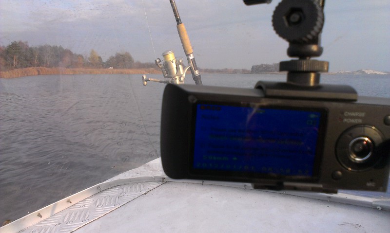

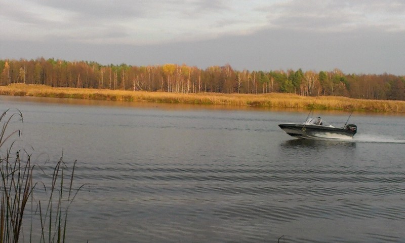

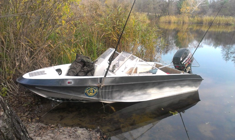

Вот обещанные фотки. Незнаю видно скорость на навигаторе или нет, но по ощущениям гдето так и есть. Тутже фотки лодки в ходу.
Видно 50 км/ч
