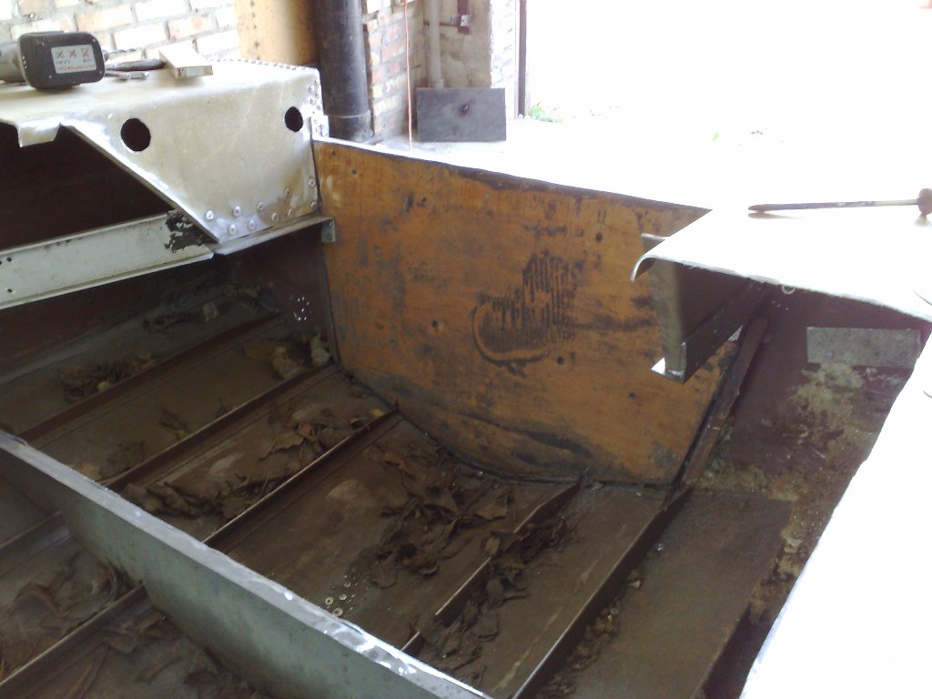

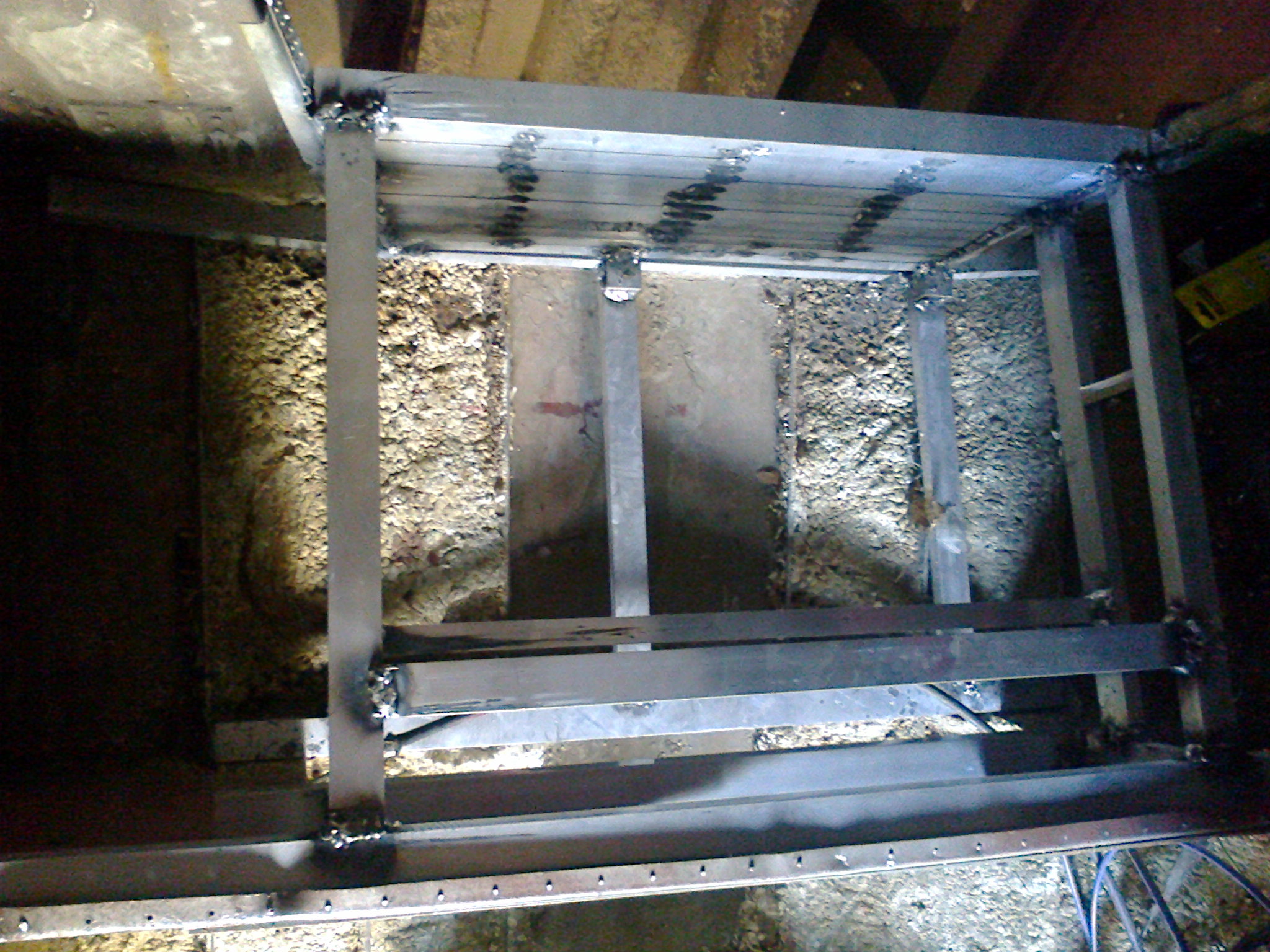

Старий 26.06.2014, 02:33   #729 (permalink)
Звідки Ви: Россия г.Улан-Удэ
Карапь: Днепр, Suzuki DT65
Дописи: 4.703
Сказал(а) спасибо: 1.660
Типово Re: Переделка и доработка Днепра.
транец, почти готов под зашивку

То есть с переносом перегородки межмоторной не заморачивался Женя?
Старий 26.06.2014, 11:32   #731 (permalink)
Дописи: 4.703
Давай перенесем, отпилю быстро
Старий 27.06.2014, 00:05   #732 (permalink)
Это не сложно сделать Женя, на 18-20 см.
Старий 27.06.2014, 03:52   #733 (permalink)
Дописи: 4.703
сижу думаю, а оно надо? какие плюсы?
Старий 27.06.2014, 09:59   #734 (permalink)
Кокпит больше - один из плюсов.
Старий 27.06.2014, 10:15   #735 (permalink)
Аватар для Роман 37
Псевдо: Роман
Карапь: Днепр+mercury 40
Дописи: 10.422
Сказал(а) спасибо: 6.736
У меня получилось 8-10 см места много не бывает.
Старий 27.06.2014, 10:31   #736 (permalink)
Дописи: 4.703
так и захлестнет быстрее вдогонку. Или так оставить? Мне место на двоих - таков план. Вместо заднего блока думаю рундук с откидной крышкой, вроде просится
Старий 27.06.2014, 10:41   #737 (permalink)
Аватар для Роман 37
Псевдо: Роман
Дописи: 10.422
Если консоли не переносил для 2-х места хватит.
Старий 27.06.2014, 10:55   #738 (permalink)
Дописи: 4.703
консоли
не, не буду, в шторм не представляю как без ветровика, все эти фиш-компоновки, это не моё, жить хочется
