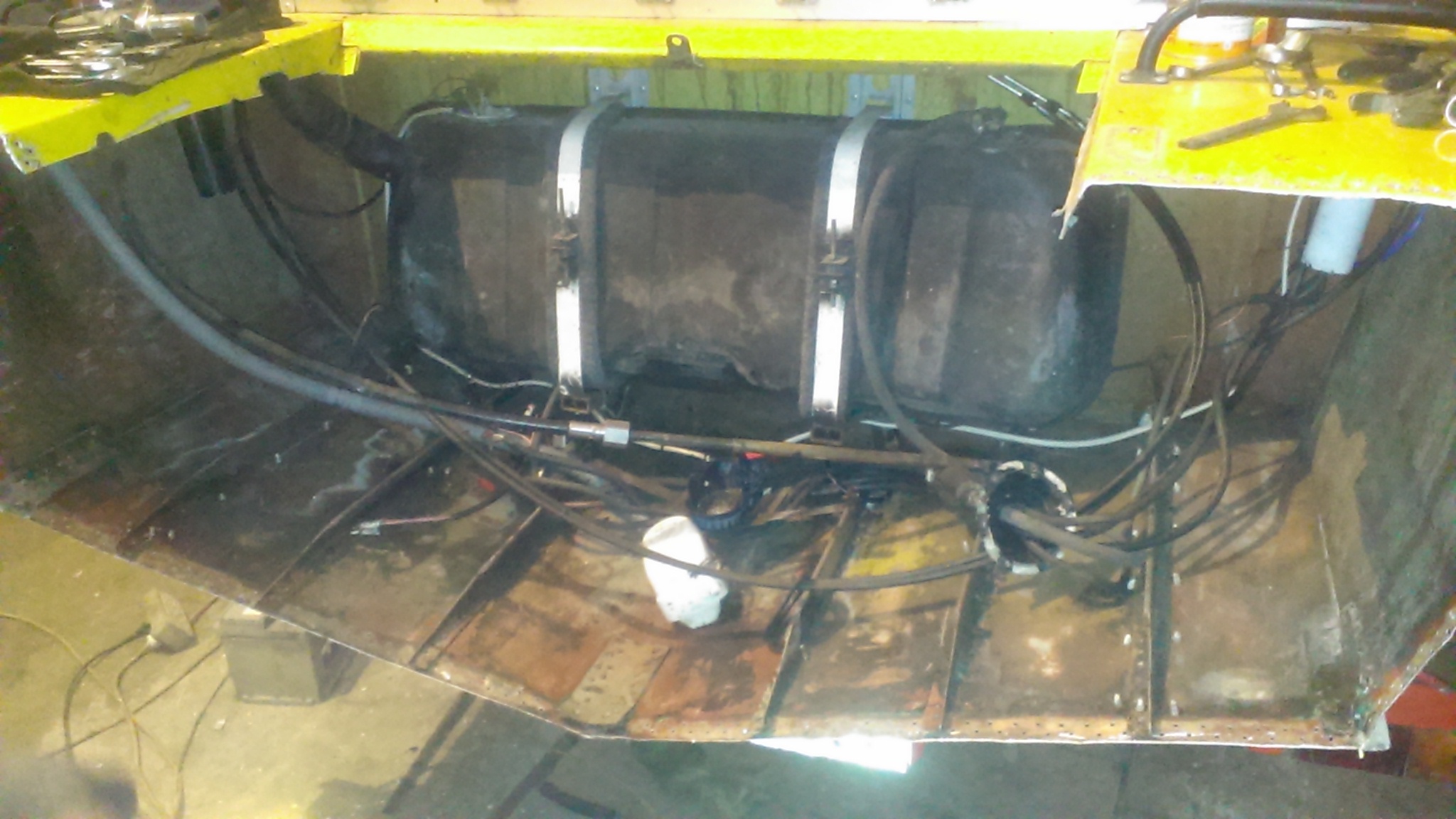

У меня бак от Запорожца (30л) стоит за задней перегородкой, горловина выведена сбоку, в корме. В заднем блоке плавучести сделано три рундука. В центральном стоит АКБ (75Ач), второй - для продуктов и сопутствующей утвари, третий - для вещей.
Бак под пайолами, наверное, хорошо, но очень недешево.... Я ТАК брал свой Днепр и переделывать точно не буду. Все устраивает.
Он как раз сейчас на переделке транца и на фото внутрянку видно.

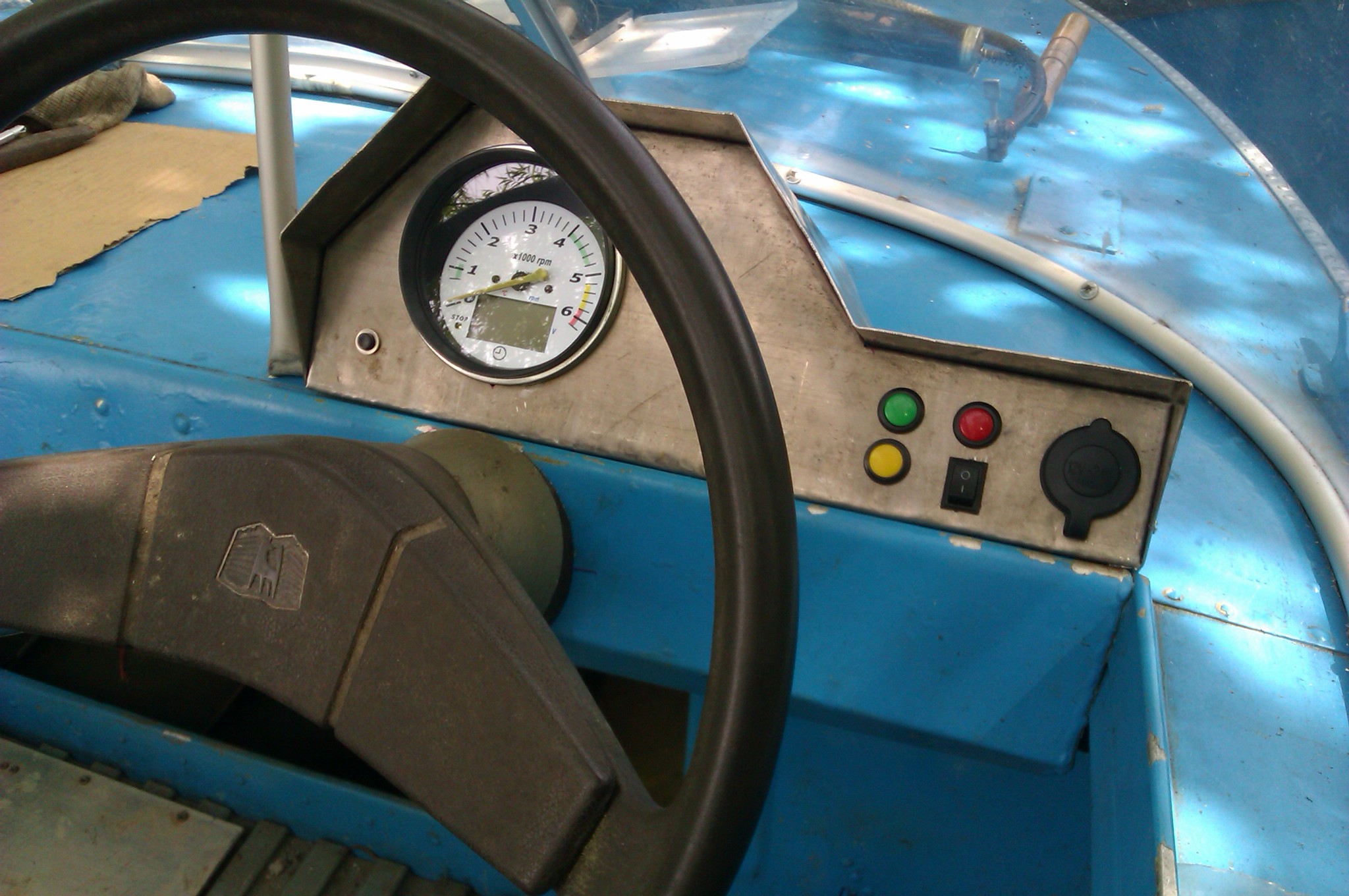

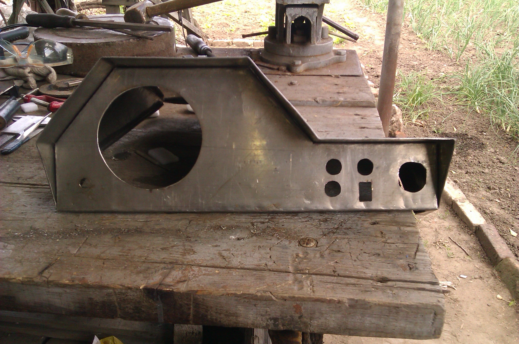

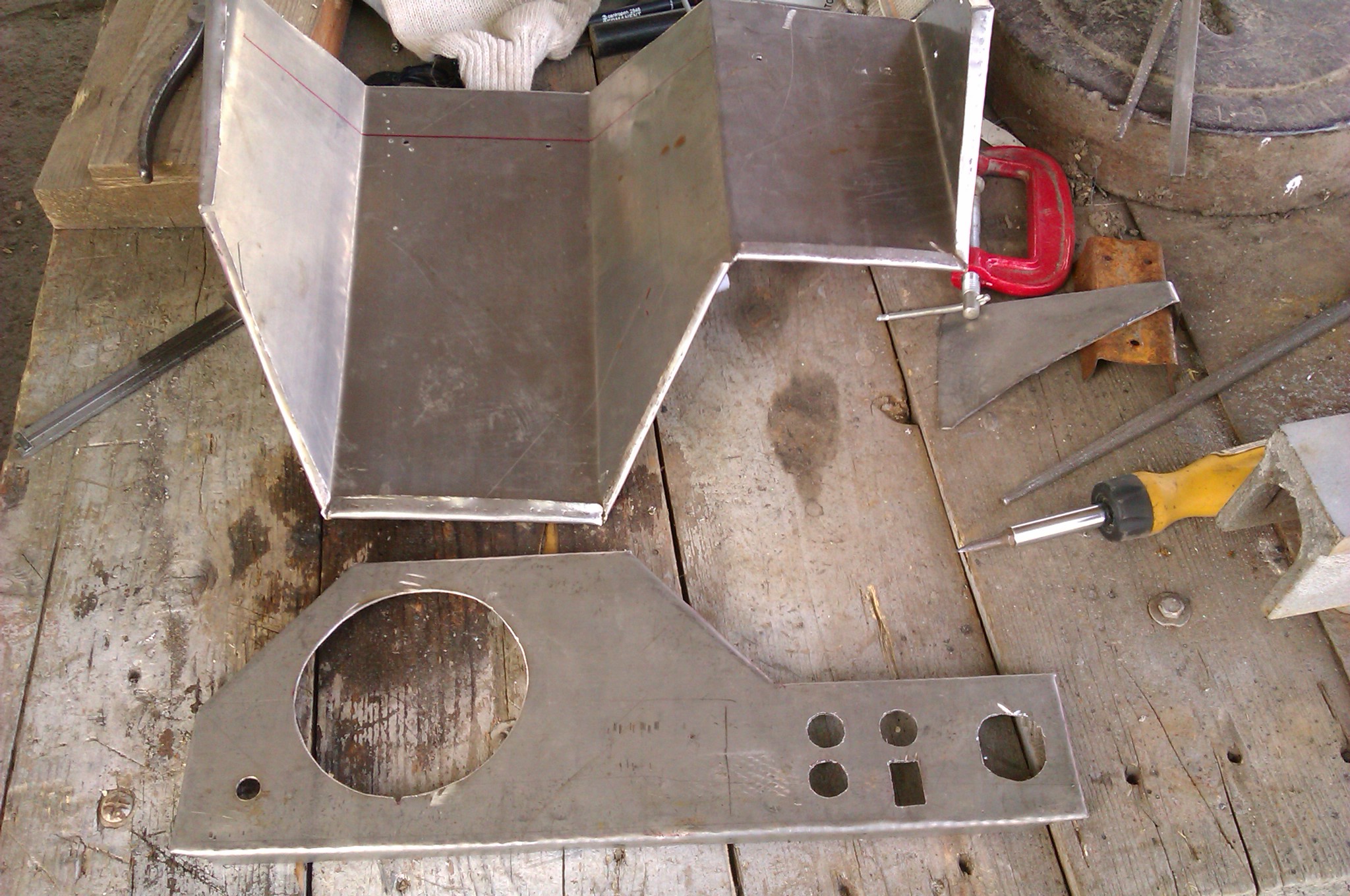

Всем доброго времени суток) вставлю и я своих пять копеек))) вот сделал на свой Днепр приборную панель. пока только тахометр от Михаила, но в будущем планирую врезать еще датчик топлива и часы (думаю поставить шестерочные)
