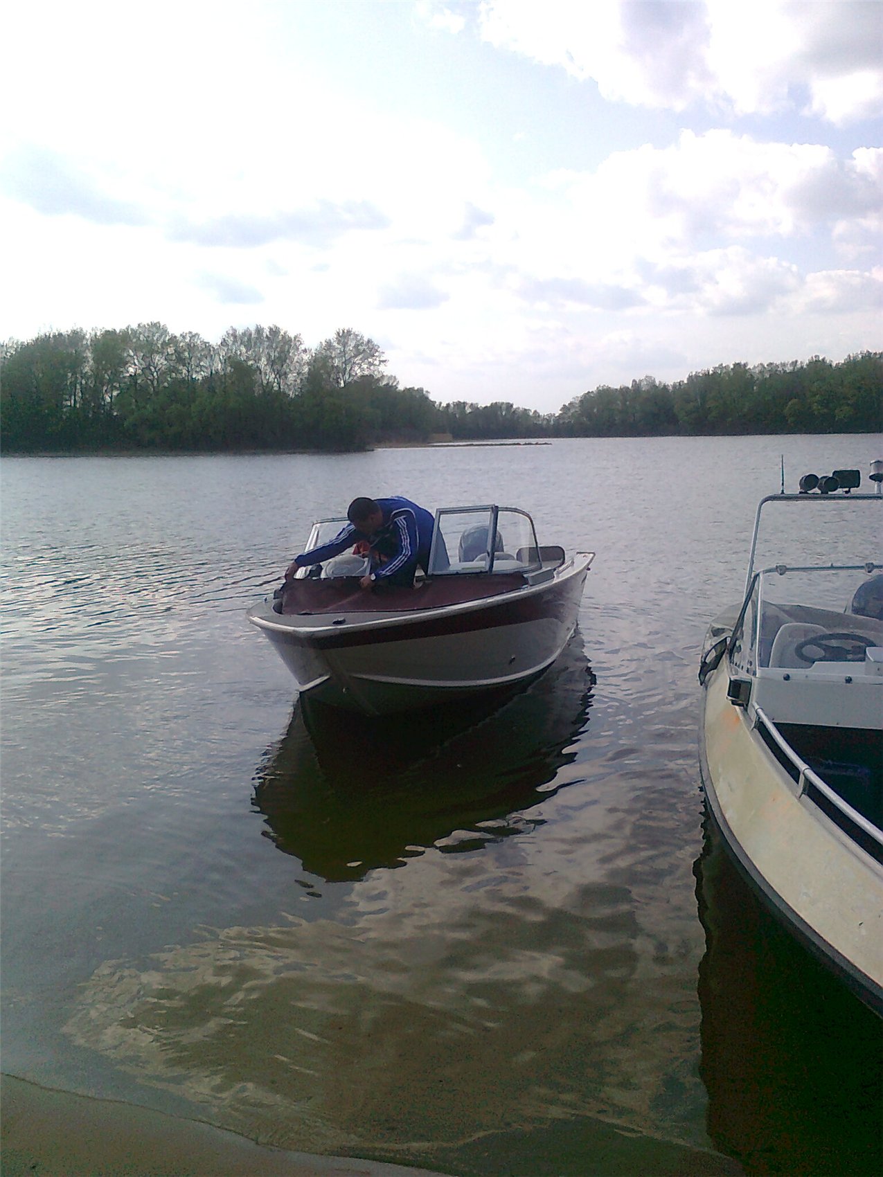

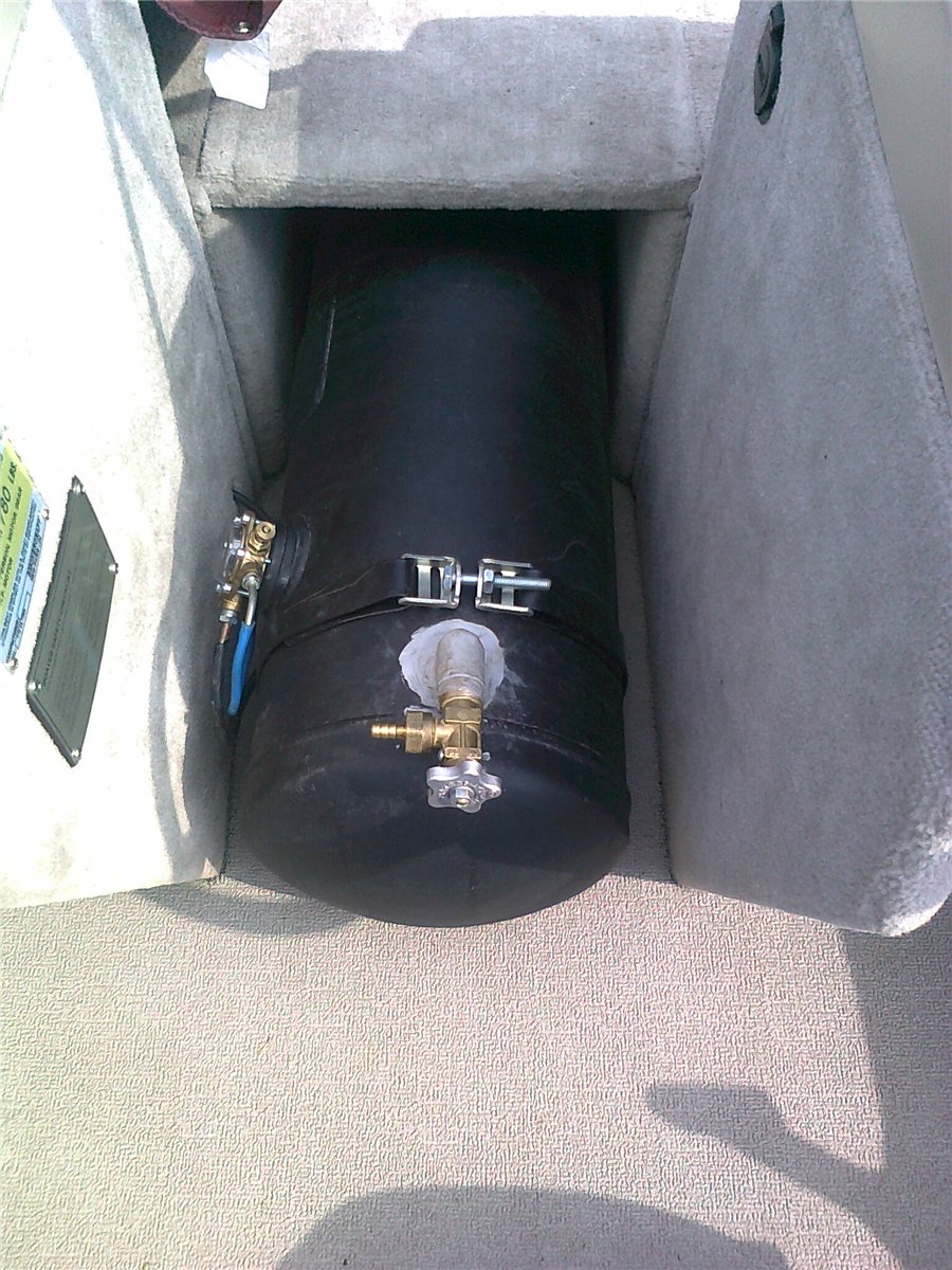

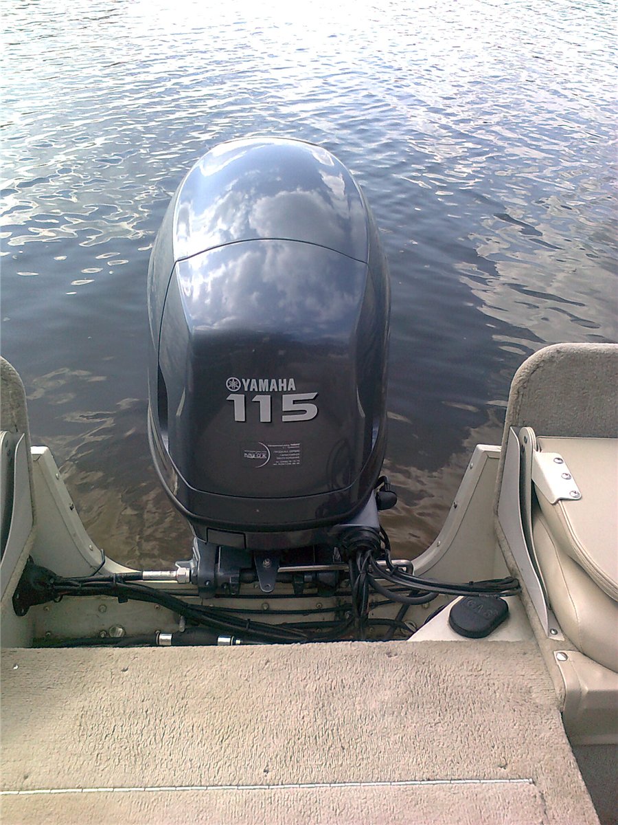

Спорить не будунадо не надо,экономика или гемор,но вот что я увидел на майских
Подьехали знакомые на остров и в ходе беседы за столомвыеснилосьЯмаха115-ГБО-пропан,со слов хозяина-только поставилухудшений в работе не заметил-эксплуатация покажет,ну вот как то такфото под капотом к сожалению нет
