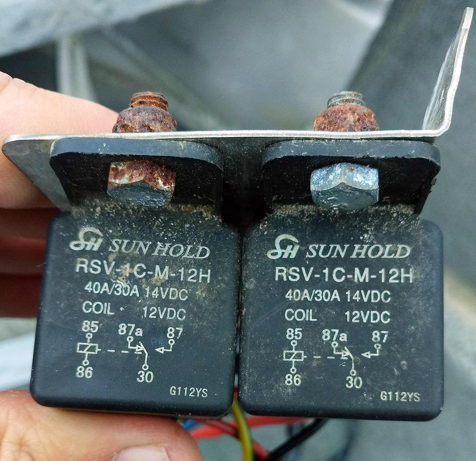

Ушла недавно в отказ 40ка. Третий сезон. Релюшки клацают, двигатель стоит. Позвонил в сервис - сказали 99% щеткам кранты. Выслали в тот же день. Поменяли сами - пришлось повозиться, конечно. Но все ок, крутит
зы был конфуз в процессе - перепутали провода, поменялся местами подъем со сбросом на кнопке
AlexGrom (19.08.2019), Евгений (Киев) (19.08.2019)

Эта лебедка оказывается очень живучая , мозги полощет постоянно но не здыхает вчерашняя рыбалка была омрачена одним произвольным сбросом на ходу и 5-6 раз скидывала при подъеме как обычно

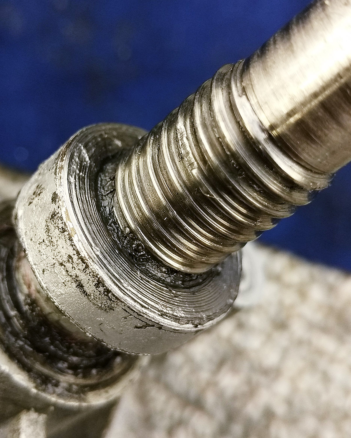

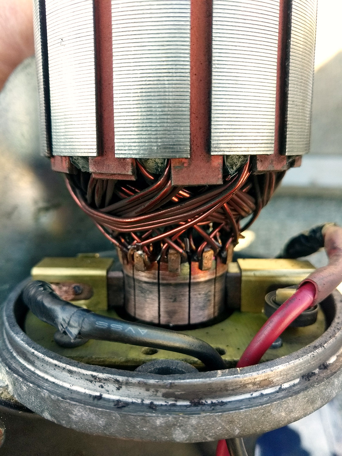

Имел секас с 40кой. Три дня по по два часа.
Симптомы - релюхи клацают, двигатель молчит. Полез смотреть щетки на предмет прошлой пайки - все норм, но одна залипает. Пофиксил. Двигатель молчит. Потыкал вольтметром куда мог в двигателе (электрик я еще тот криворукий, минус первого разряда) - вроде норм. Методом такого же тыка нашел два провода в обход кнопки и реле. Ага, зафурычил двигатель. Но релюшки то клацают, зараза. Оказалось вхолостую. Сдохли оба. Одно совсем труп, второе в коме. Паша Ozzy оперативно подвез замену. Заменили, проверили - все ок!
До кучи разобрал всю механику - перемыл и перемазал. Ну есть там проблемки, конечно. Но работает она, бывает, и по 5 дней в неделю.
Через день тыкаю на подъем - опять труп Но уже звука в релюхе нет. Достал из разъема - окисленные контакты. Зачистил, подмазал - работает
Конечно же, спасибо Паше Ozzy, Ярославу JK и оф сервису за помощь и консультацию

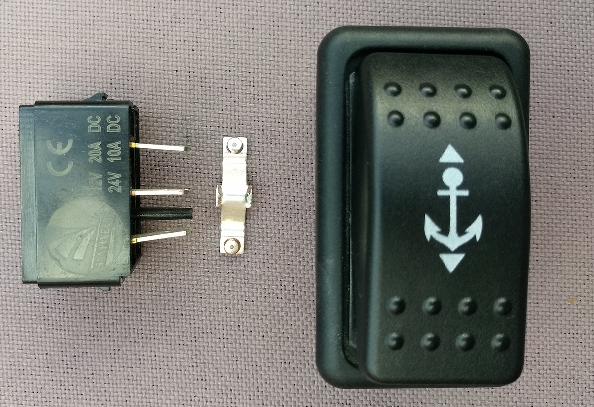

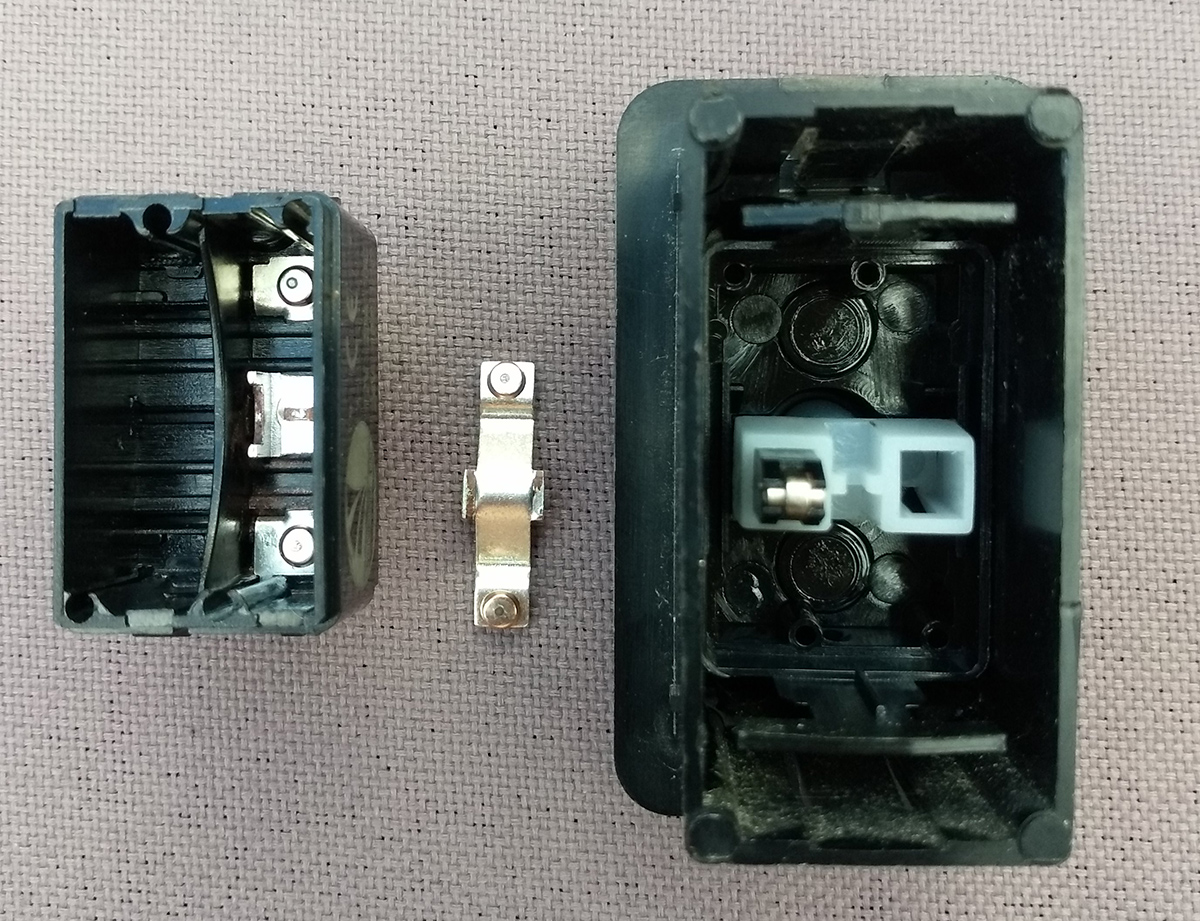

Померла кнопка. Фурычит только на сброс. Посмотрел цену новой. Заплакал. Разобрал старую. Осмотрел на всякий случай на предмет золота-платины-бриллиантов - не нашел
А почистить контакты и собрать не пробовали?

Дякую, там механическая поломка. Вылечить не получилось. Замену Паша Ozzy подсказал примерно такую же. Сегодня поменяю. Не пойму только откуда такая цена на родную...больше 800 гривен

Будет такой скорее всего Выключатель трехпозиционный (ON-OFF-ON) без фиксации - TMC (Тайвань) | Цена, купить оборудование для лодок и моторов
Пока на скорую руку вкрутил шурупий в старый, работает :)

Неделю назад, у кента, тоже кнопка умерла. Поставил аналог, вроде за 5 баксов. Доволен очень. Могу узнать, где покупал. Становится-как родная
