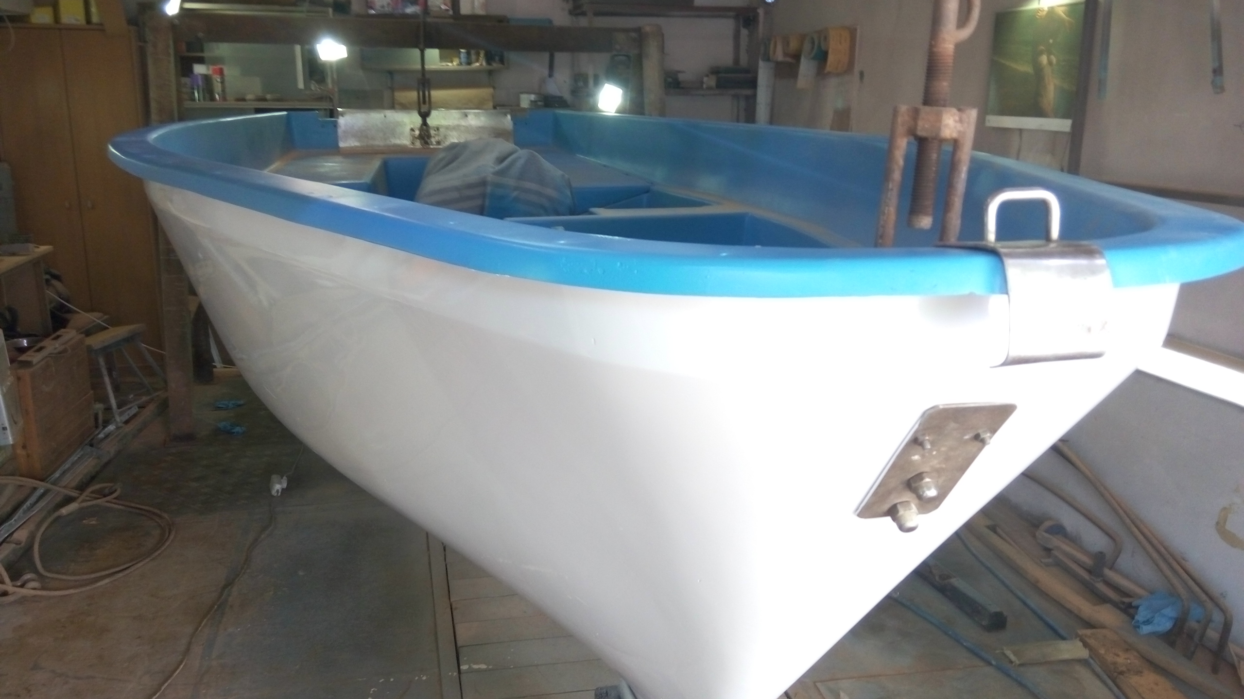

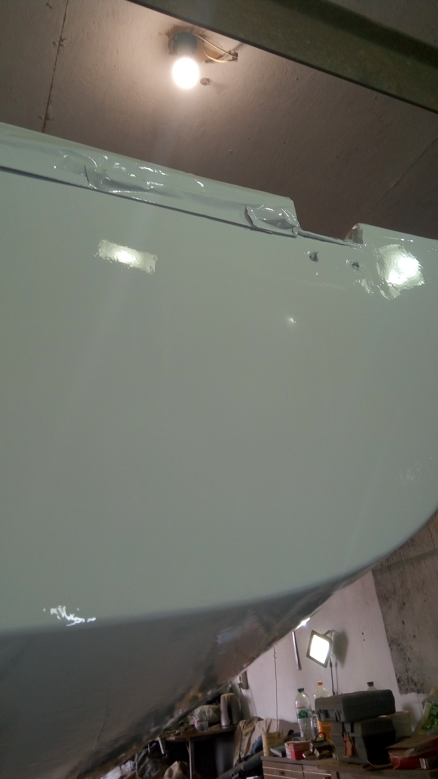

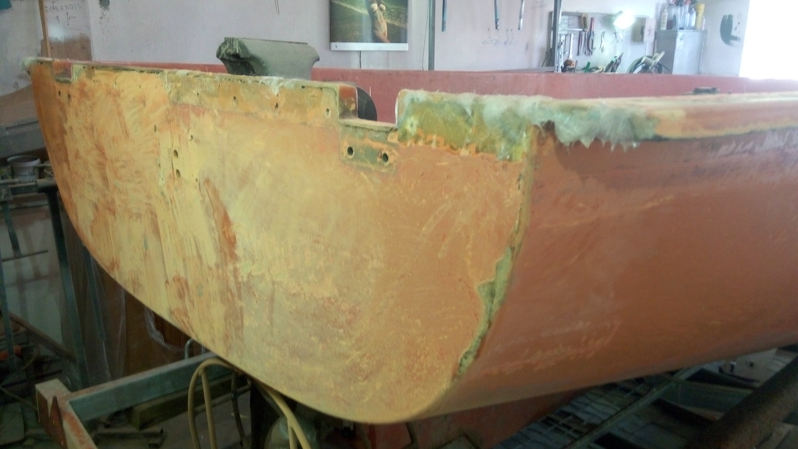

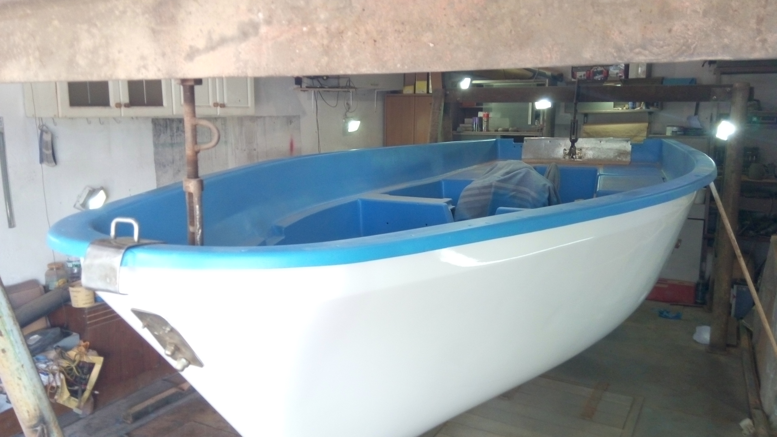

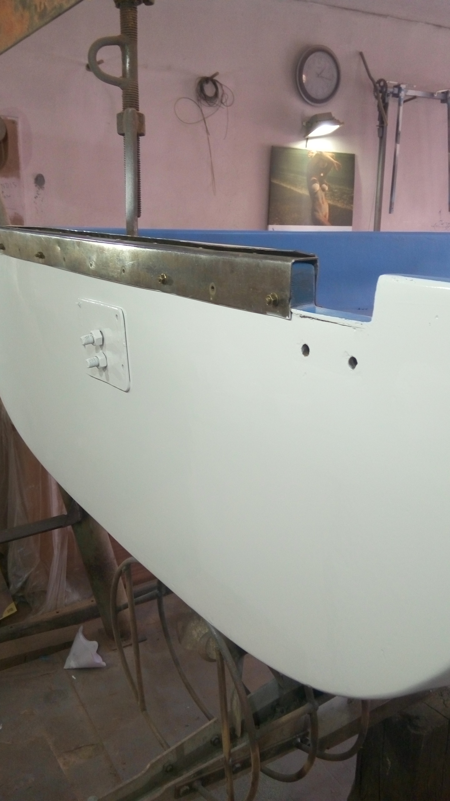

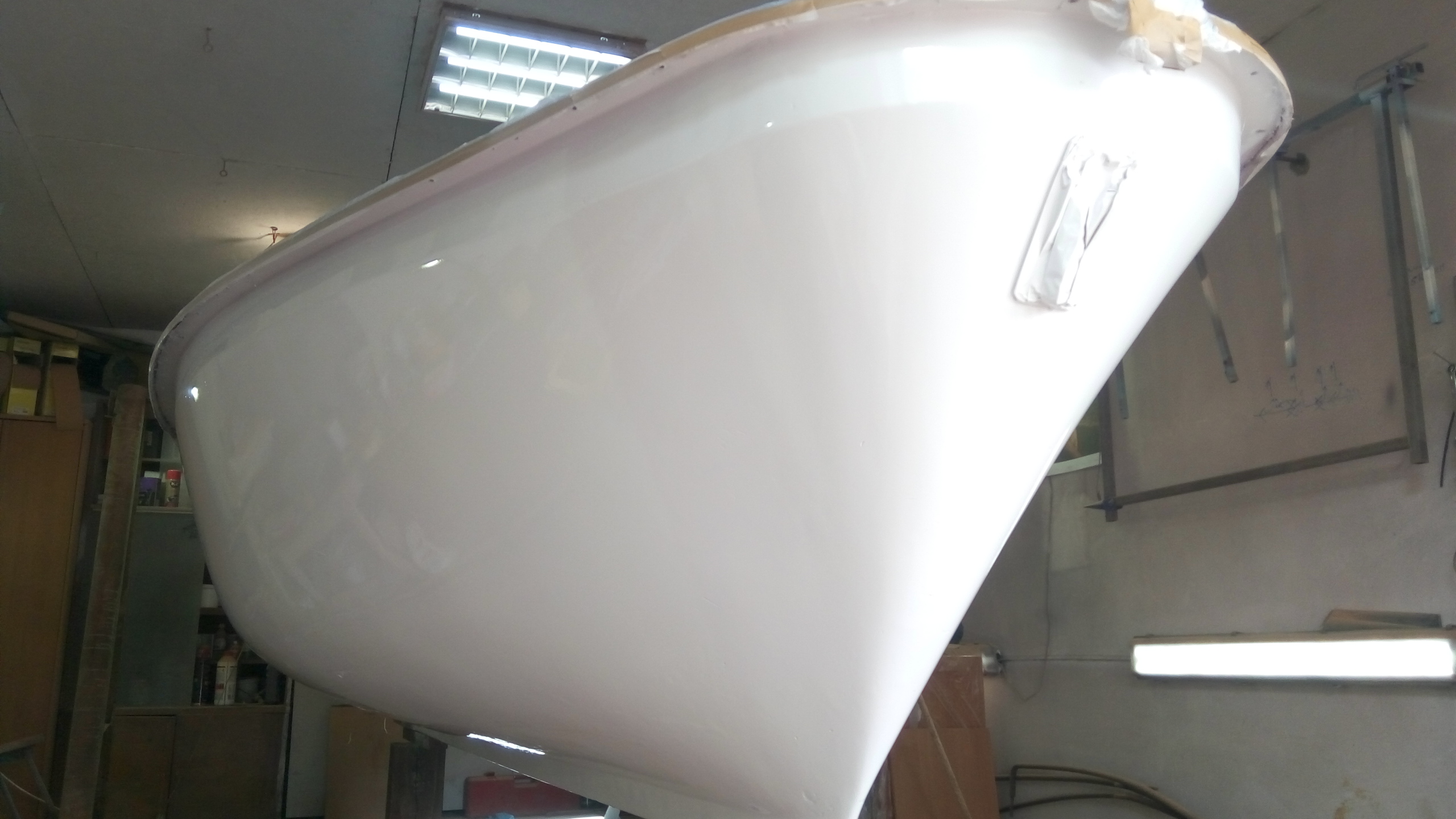

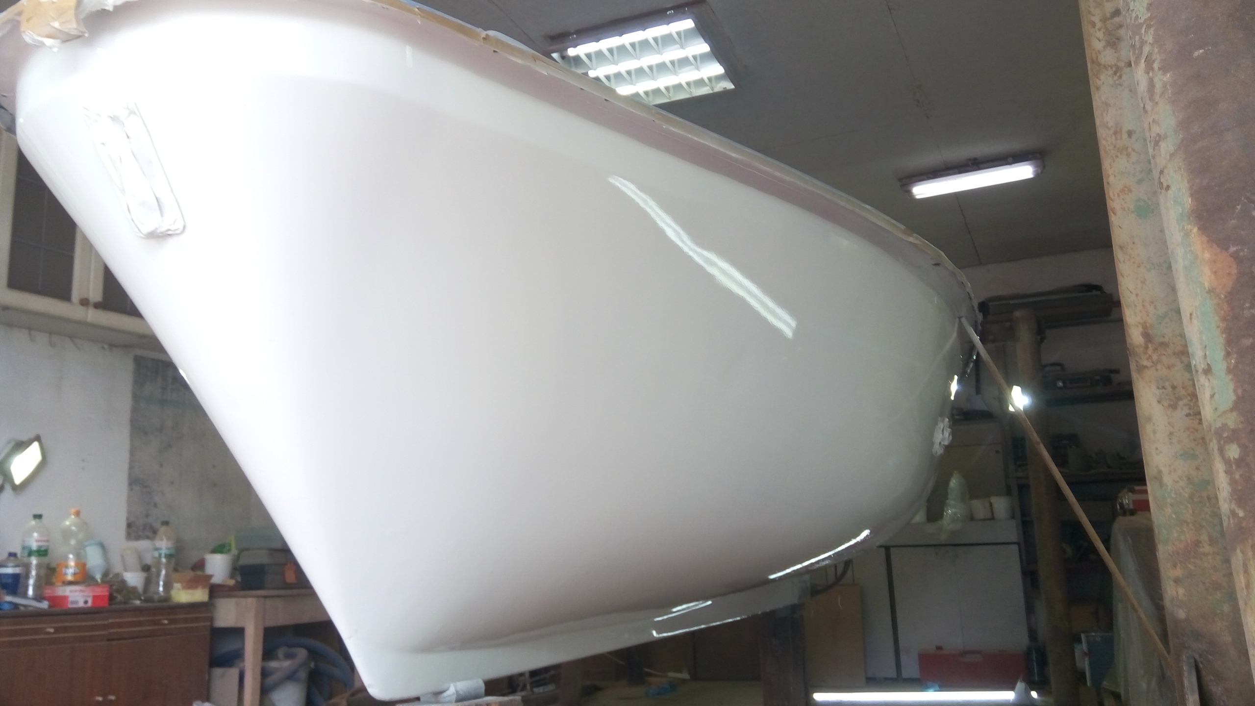

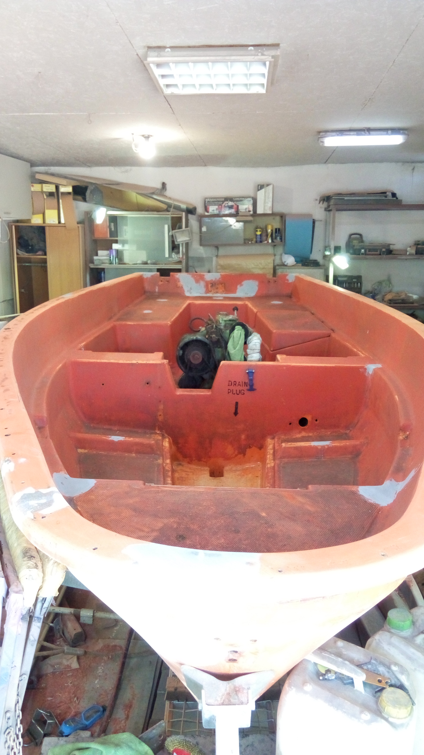

Вот мой пример покраски катера. Это был Спасательный Бот 1978 года постройки, движок Кнехт на борту.
Назва:  P80619-101520.jpg
Переглядів: 445
Розмір:  1,14 МБ
ID:	148801   Щоб збільшити малюнок, клацніть по ньому

Кстати, УР 120, Белый заказан у Юры. Длинна Катера 6 метров. Расход краски примерно 300 грамм готовой к нанесению смеси на 1м\кв. в 2 слоя.
Назва:  P80628-115018.jpg
Переглядів: 415
Розмір:  1,06 МБ
ID:	148811   Щоб збільшити малюнок, клацніть по ньому
