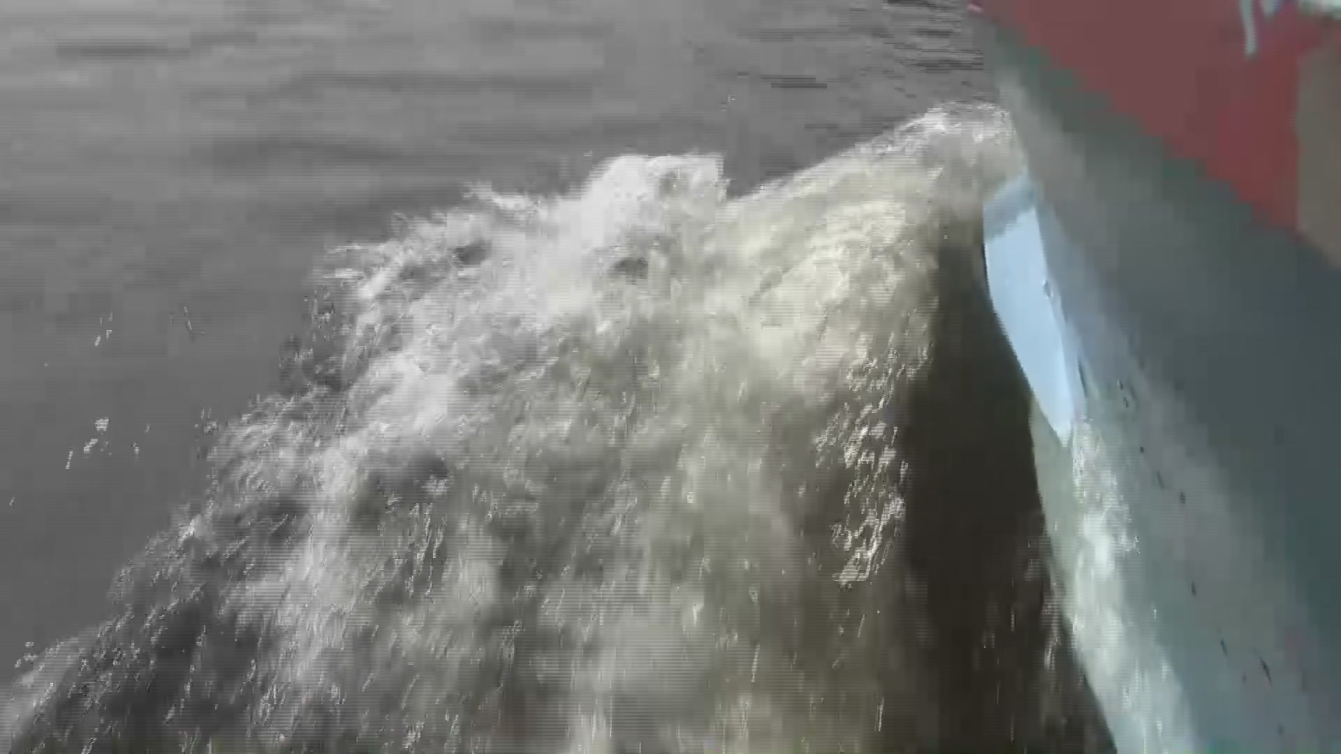

я выстучал усы для катера и привинтил в р-не носа, мазюкал ЭП170 в 2 слоя,и пока не полностью отвердела эпешка,на следующий день сверху покрасил алкидной эмалью 2 слоя.Шесть лет прошло,всё держится.

"Усы"(брызговики)

Antonioni2007, помогают???"усы"....реально интересно))

Да,помогают! Раньше при движении более 10 км/час при хорошем волнении и при волнах от других судов брызги летели через кабину.Ну и перед кабиной вся торпедо была в брызгах. Ну а если "сиротский" кроссовок мимо проходил,то волна залетала за передние окна(форточка) и были все мокрые.После установки усов ход стал "мяХше",продольная качка уменьшилась,брызги значительно меньше. И от кроссовка если волна,то усы помогают снизить волны,накатывающиеся на нос.Их практически нет.
