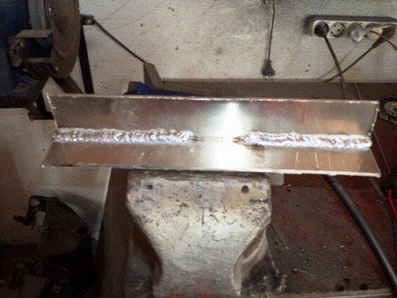

наконец то уделил время практическому занятию
Варил от краев в центр, сначала сварил по 1/3 с каждой стороны, потом хотел соединить обе стороны и провалил. Не уменьшил ток или не отпускал кнопку, не хватает автоматики действий

Старий 30.04.2014, 21:44   #226 (permalink)
Аватар для ВинБот
Звідки Ви: Украина
Карапь: Казанка
Дописи: 4.591
Сказал(а) спасибо: 2.693
Типово Re: Сварка алюминия
Ну, прогресс на лицо а тельничек не прожег
Сбрось скорость-начни жить.
dberegovoy (01.05.2014)

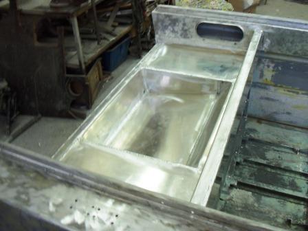

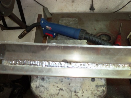

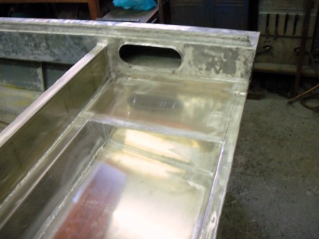

а ты бы выставил на обозрение Колину Сарепту
Опять игрался с настройкой п/а,в принципе всё возможно ...
Назва:  100_1986.JPG
Переглядів: 502
Розмір:  56,3 КБ
ID:	62498   Щоб збільшити малюнок, клацніть по ньому
Назва:  100_1993.JPG
Переглядів: 505
Розмір:  59,8 КБ
dberegovoy (04.05.2014), polek (05.05.2014), Rickov (06.05.2014)

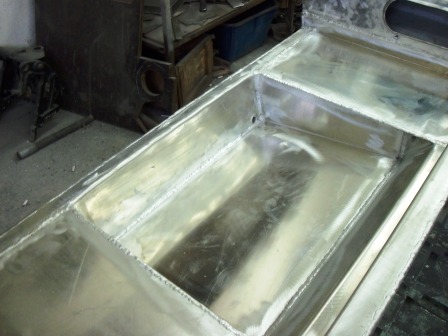

Закончил транец.
Назва:  100_1999.JPG
Переглядів: 624
Розмір:  56,4 КБ
ID:	62500   Щоб збільшити малюнок, клацніть по ньому
Назва:  100_2001.JPG
Переглядів: 593
Розмір:  43,3 КБ
ID:	62501   Щоб збільшити малюнок, клацніть по ньому

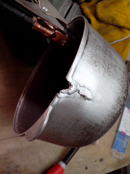

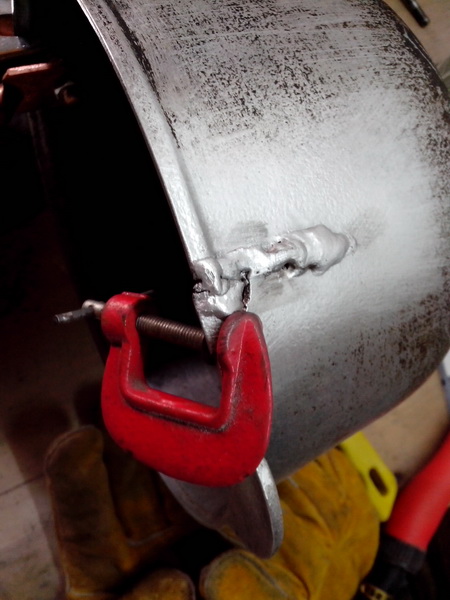

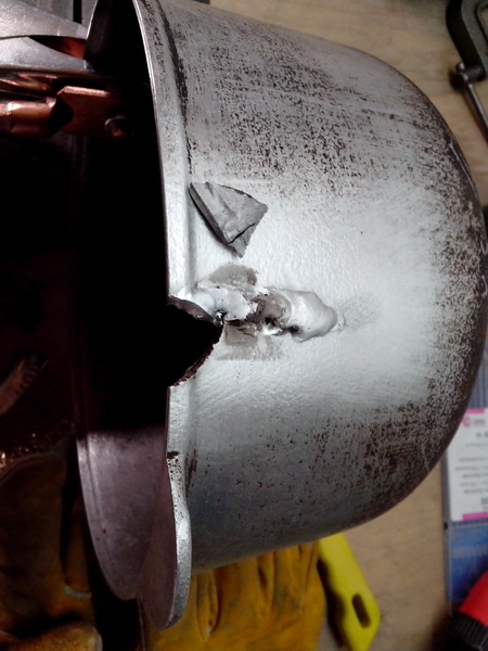

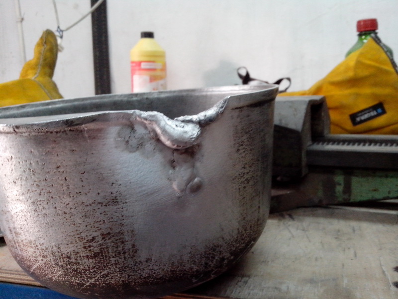

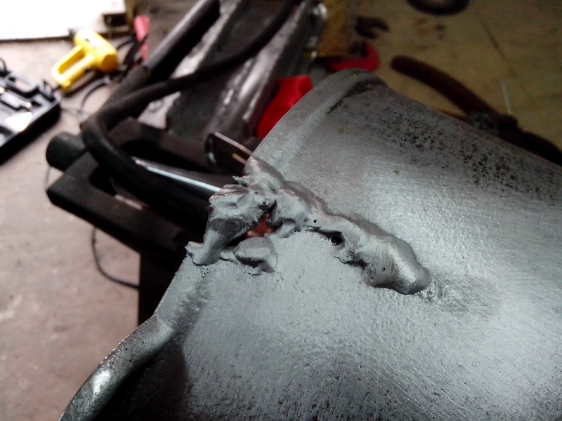

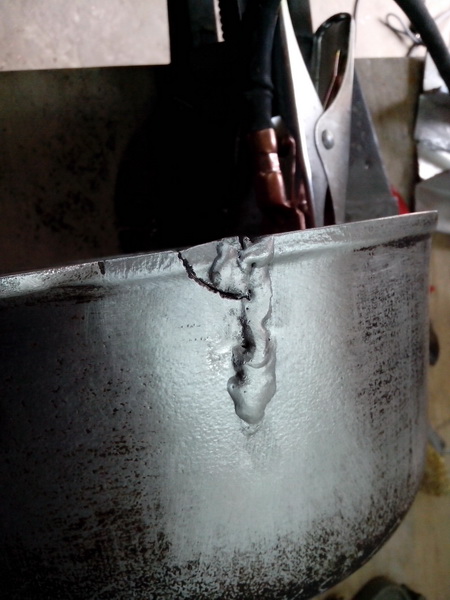

После долгого перерыва возобновил тренировки.
Решил собачий казан починить.
Как и что я бокопорил видно в хронологии фоток, вначале допустил ошибку, не прихватил концы трещены, начал идти от средины казана к концам и фрагмент отвалился... второй бок решил добавить при наплавке побольше тока, и когда уже оставалось наплавить 3-5мм наплавил шишак, пришлось срезать и наплавлять заново
в общем помучался и пришлось учиться наплавлять.
В идеал (шлифовка и т.п. не выводил).
Позволю себе прокоментировать!
1. "боишься"-сидишь на одной стороне,нет провара, в даном случае должен был поставить 3(три)прихватки.
2.Чернота в шве, лечится либо полной разделкой,либо химией!!!
Продолжай дальше,наверное перейдём в личку.
dberegovoy (08.05.2014)
