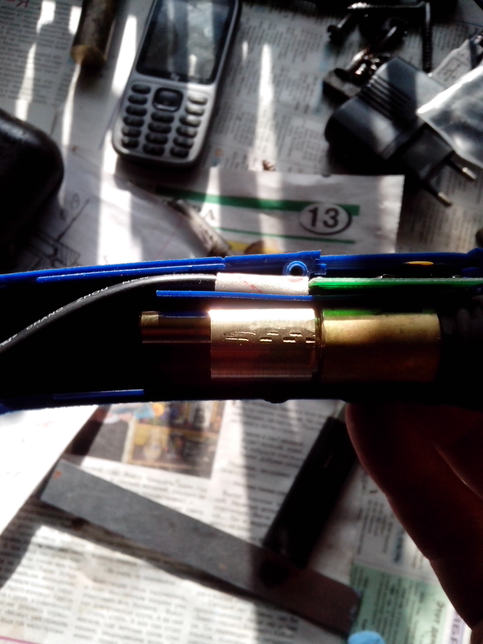

К сожалению на горелку советского типа (купил вместе с осцелятором за 200грн) не встречал ни сменных сопел, ни прочих ништяков, с весны лежит китайсая 26я горелка в куче со всеми ништяками: сопла, газовые линзы, колпачки разной длины и т.п. Потихоньку буду собирать рукав, у токаря выточил переходник, осталось в него впаять трубку под газ и обжать кабель.
Очень хочу попробовать газовую линзу и узкое и длинное сопло при сварке таврового и во внутренний угол соединения (пока это для меня головняк)
