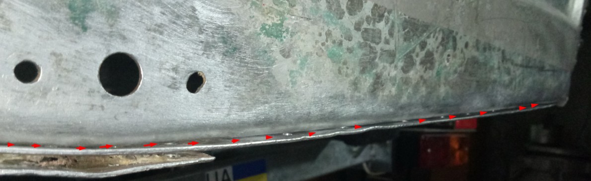

Любі друзі Хочу на нос Крыма приклепать рифленку (по принципу как на фото) Посоветуйте не дорогой герметик промазать по краям.
Люди добрые подскажите вот нашел такой герметик на олх https://www.olx.ua/obyavlenie/kley-g...tml#c19b6a5f2a, подойдет ли он в данной ситуации (описанной выше) .
P.S Уж шибко цена нравится
\Варяг\ зараз поза форумом   Відповісти з цитуванням

Бери смело я таким же пользовался.Токо смотри на сроки годности.

Главное хорошо обезжирить поверхности и потом на одну часть наноси герметик (Хотя у меня есть пистолет) думаю шо возможно и шпателем.Край рефленки где выступит излишки герметика я убирал мокрыми пальцами получилось гладко и красиво.

Можно и шпателем. Полиуретановые герметики довольно густые, надо приловчиться.
Только потом хорошо завязать колбасу с оставшимся герметиком, чтобы он не засох.
Ачем лучше обезжиривать? Просто там пишут спиртом ни-ни (наивные,кто ж спиртом обезжиривает) Обычным раств.646 мона?
Думаю что завязывать не придется - не останется
